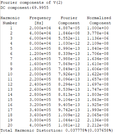

Din ce in ce mai des constructorii amatori se intreaba care structura de amplificator este mai bun :
- Current Feedback Amplifier (CFA) sau
- Voltage Feedback Amplifier (VFA) ?

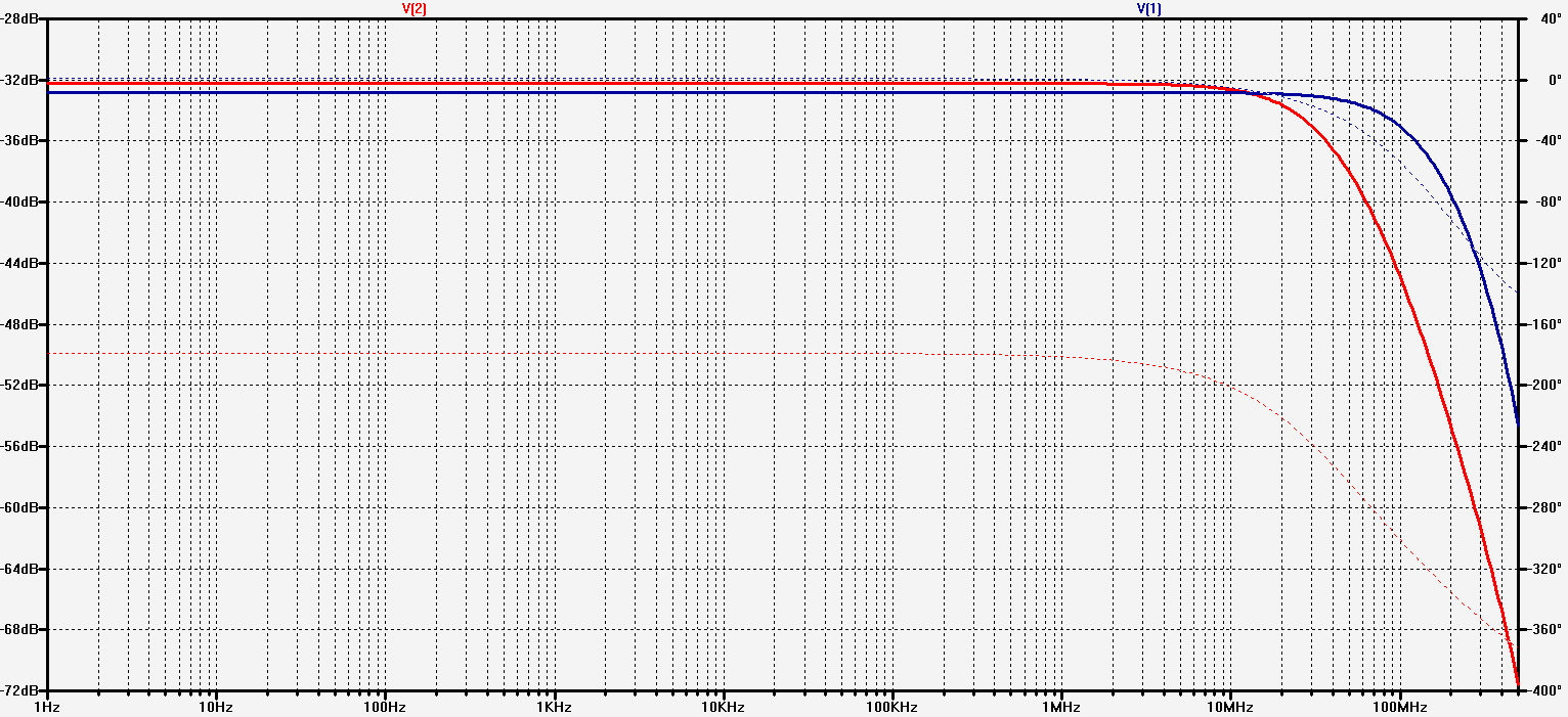

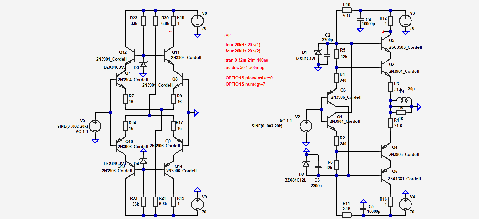

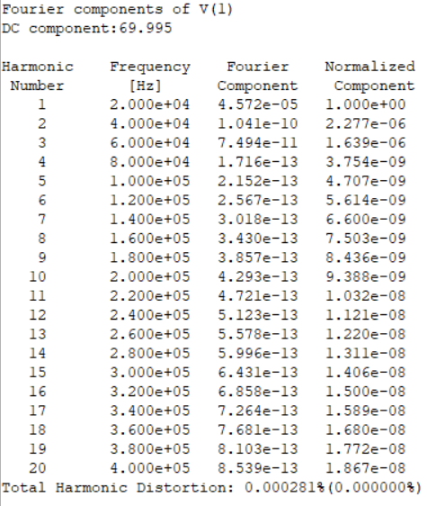

Va puteti lamuri analizand graficele de mai jos .
Punctul 1 este ieșirea VFA , punctul 2 este ieșirea CFA. Rezistențele de sarcină 12 și 18 sunt cu impedanță redusă , astfel încât efectul Early nu interferează cu testul de distorsiune - dependența curentului colector de tensiunea colector-emitor.
Distorsiunile sunt absolut decente la ambele variante : VFA - 0.000.28% , CFA - 0.037.7% .
Intrebarea este de fapt legata de : liniaritate cu orice pret sau distorsiuni minime cu orice pret ?
Nu exista un raspus care sa multumeasca pe toata lumea , in special la nivelul asta de simplitate a schemelor .

Probabil că ai un auz nativ excelent , care confirmă faptul este totuși o diferență minima , dar acea diferența există , inclusiv în simularea funcționării
Etajul final cu MOS FET are impedanța de ieșire mai mare față de un etaj echivalent cu bipolari ( care au impedanța de ieșire este extrem de mică ) , eroarea de fază este mai mică la MOS și ceva mai mare și mai complexă la bipolari .
Am pe undeva in arhiva mea și simularea comparativa a funcționării etajelor finale , varianta cu MOS FET ( etaj de atac repetor cu bipolar și finali MOSFET ) este superioară celei cu triplet complet cu bipolari .
De ce ?
Etajul repetor complementar bipolar + etaj final MOS FET are un singur pol de frecvență , iar etajul repetor triplet cu tranzistoare bipolare are doi poli de frecvență ...
Contează ?
DA .
Dar contează doar după ce aplici reacția negativă globală , la analiza stabilității necondiționate .
