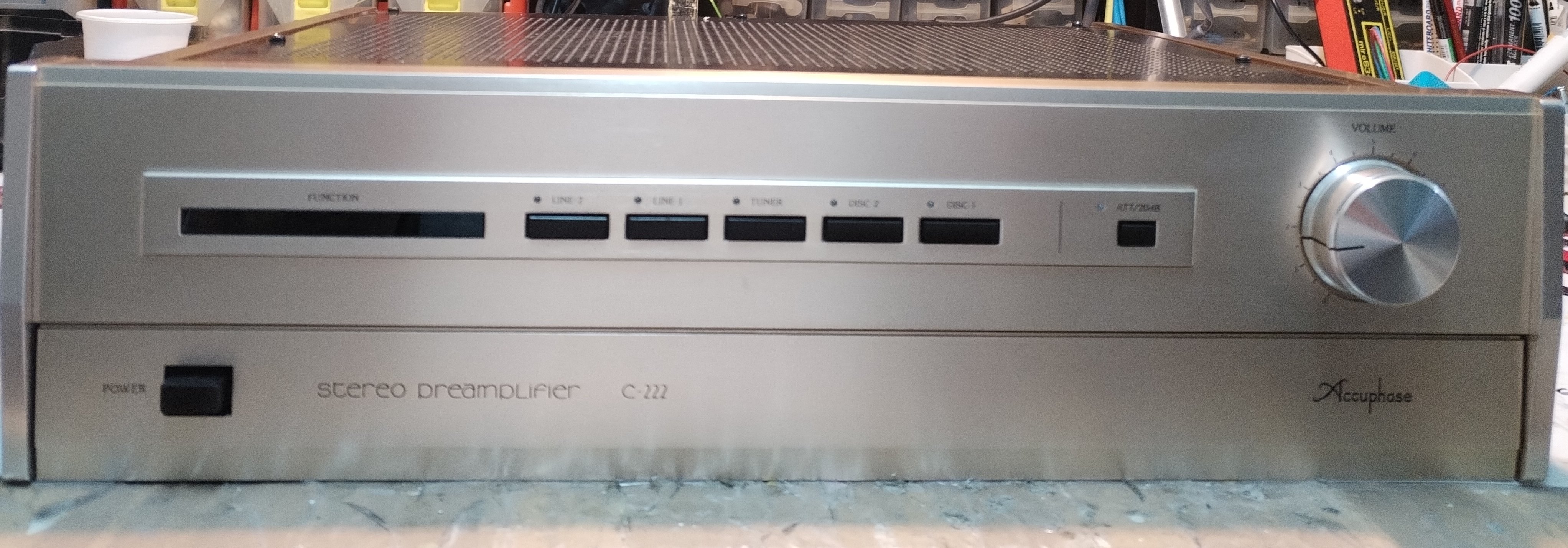

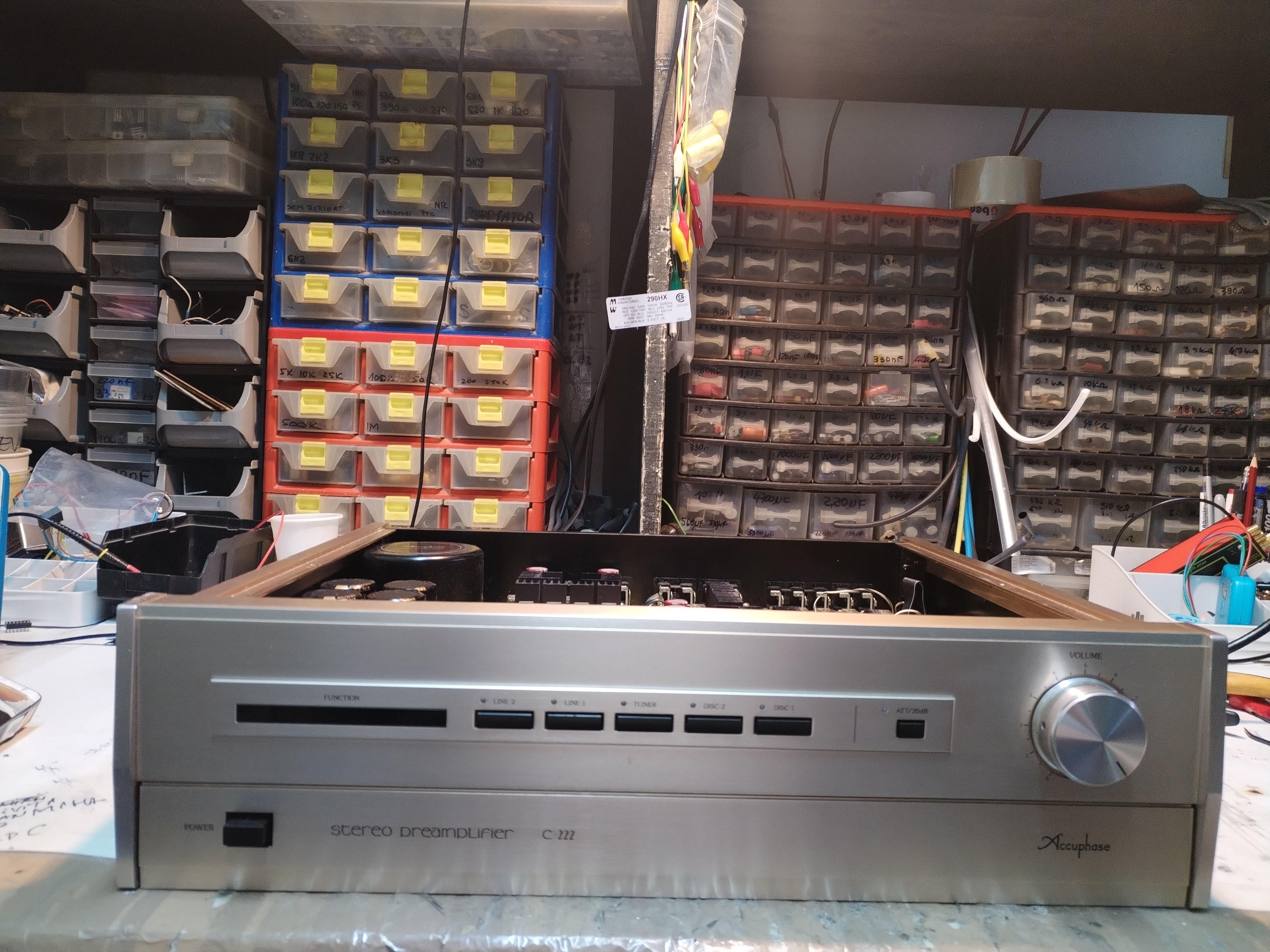

Accuphase C222
https://hifi-wiki.com/index.php/Accuphase_C-222

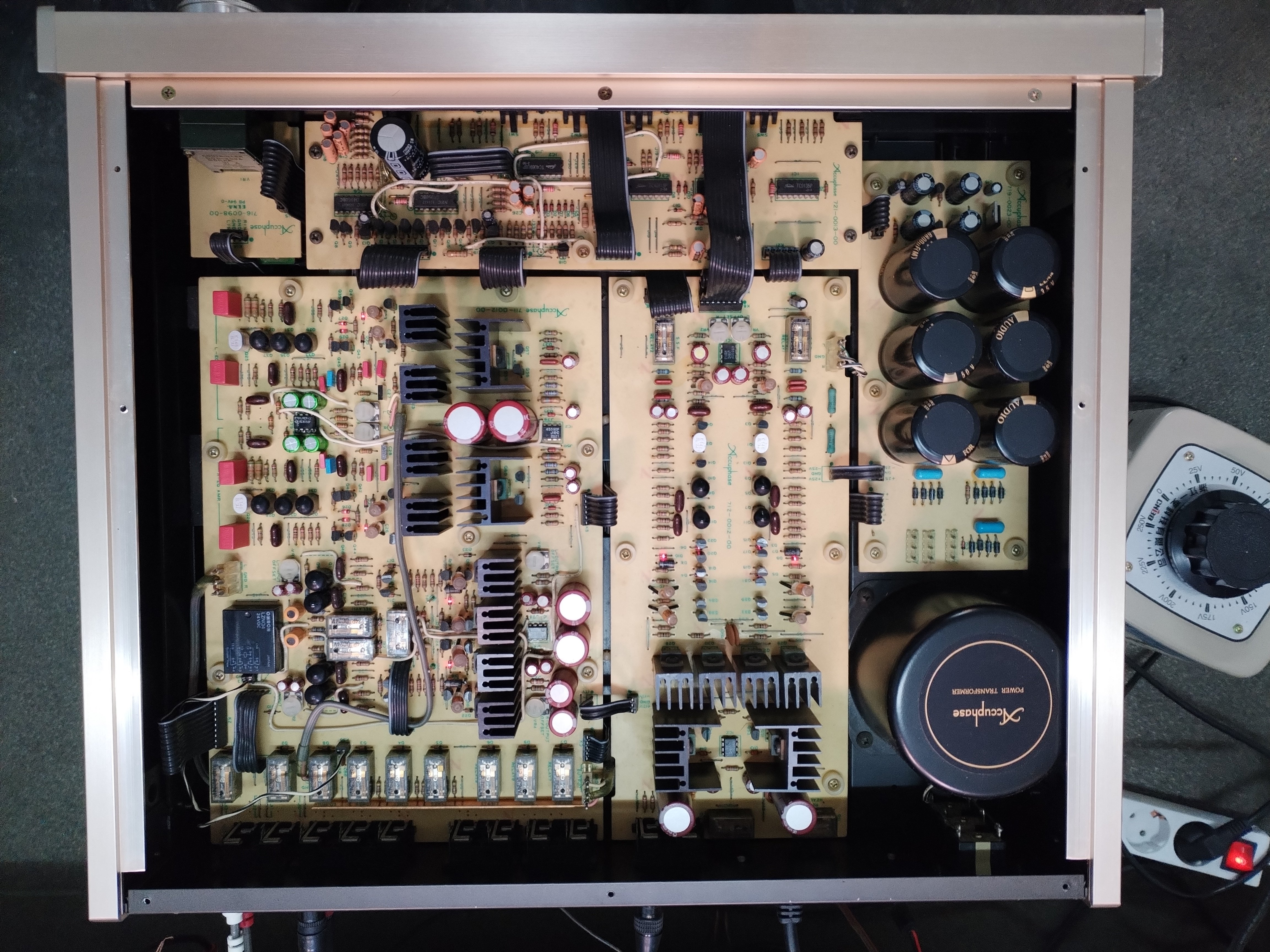

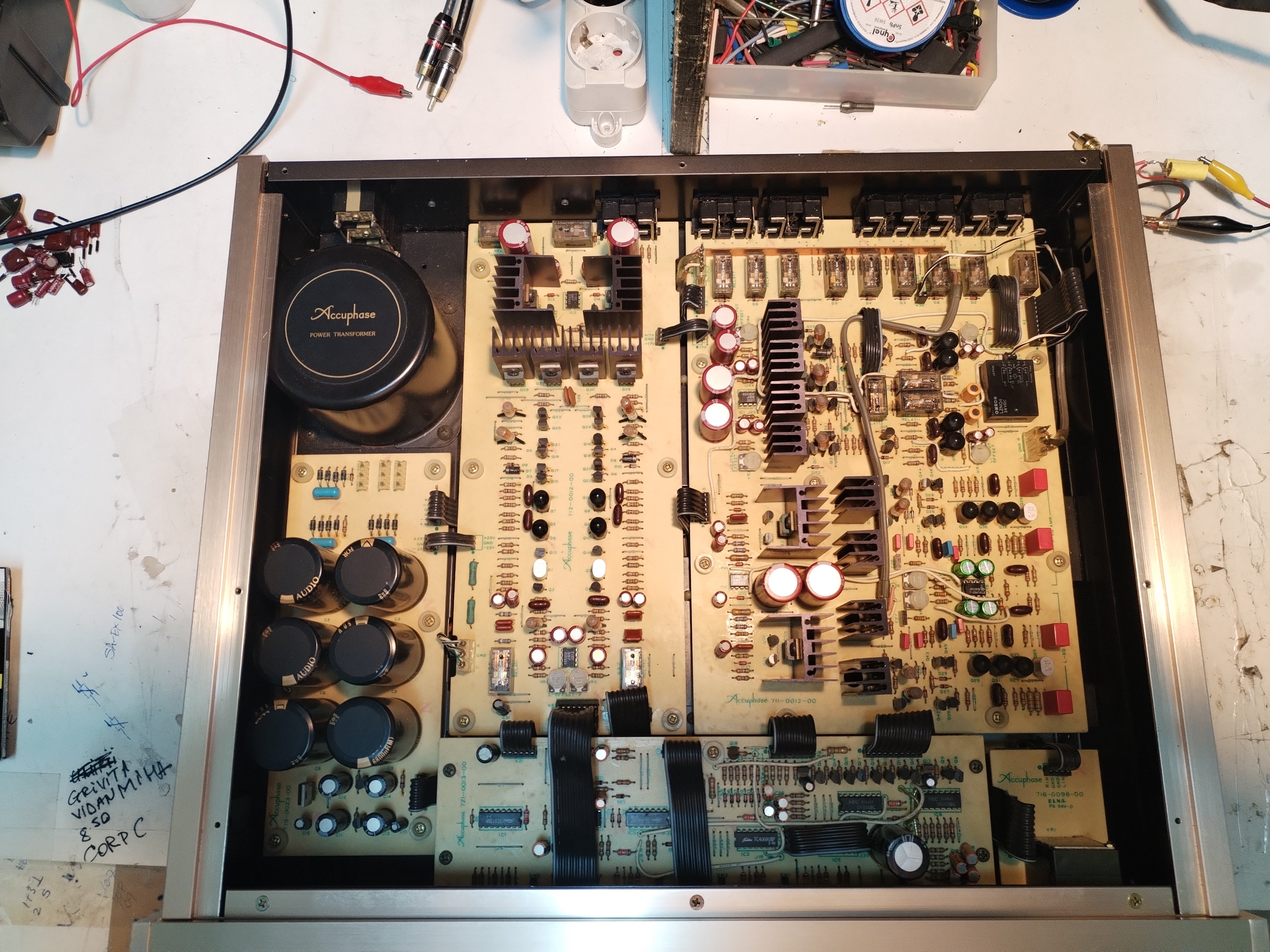

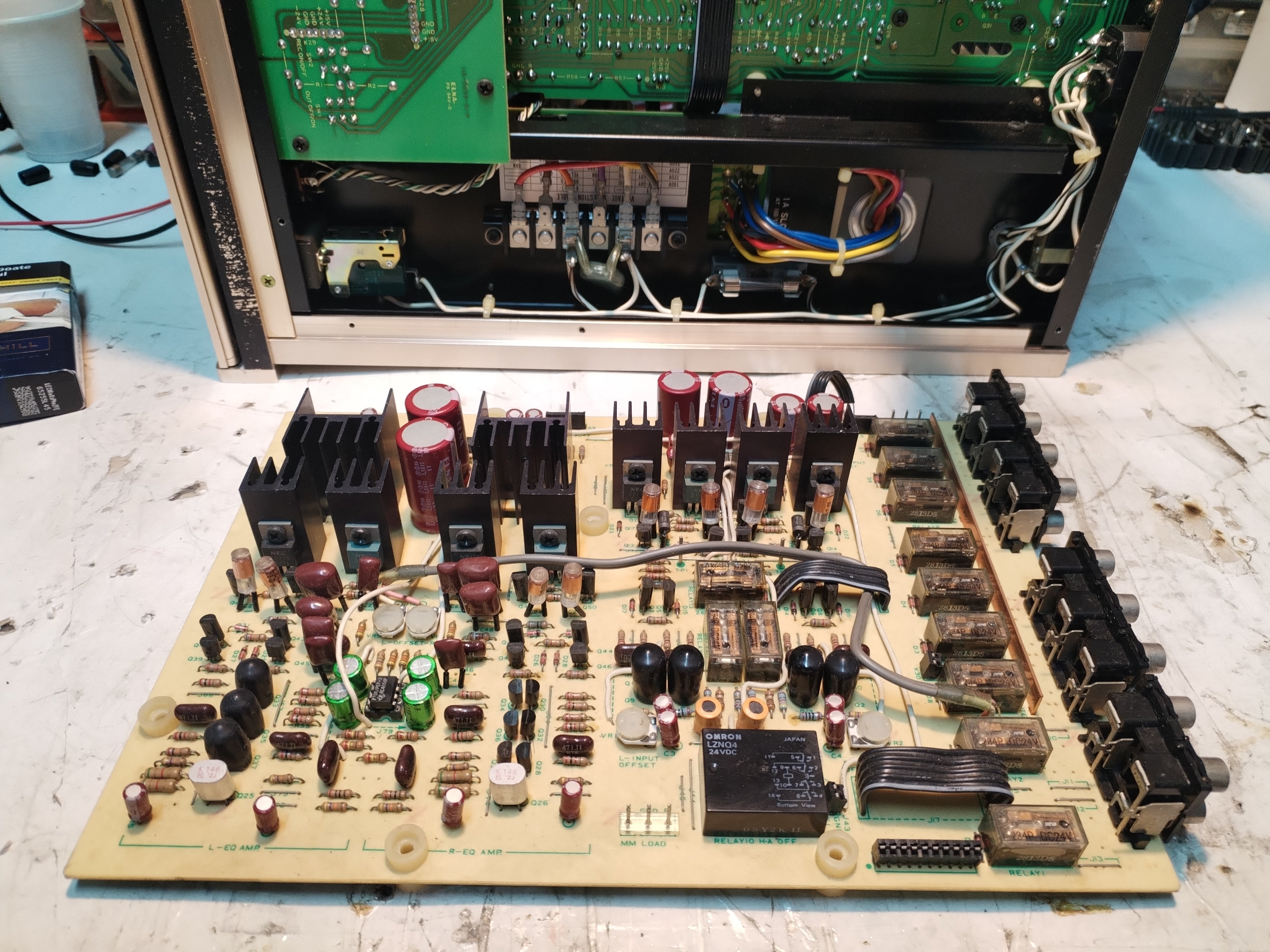

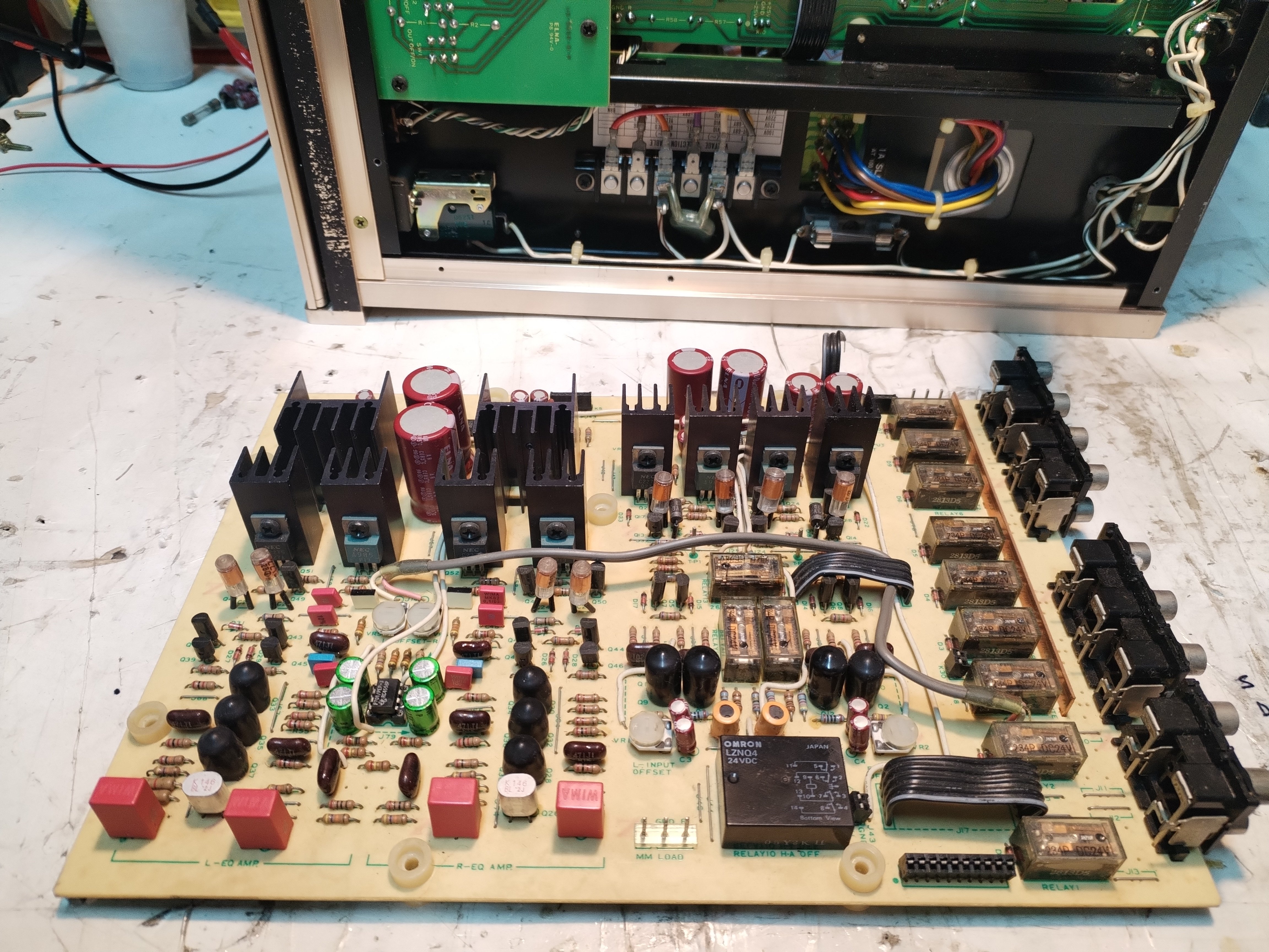

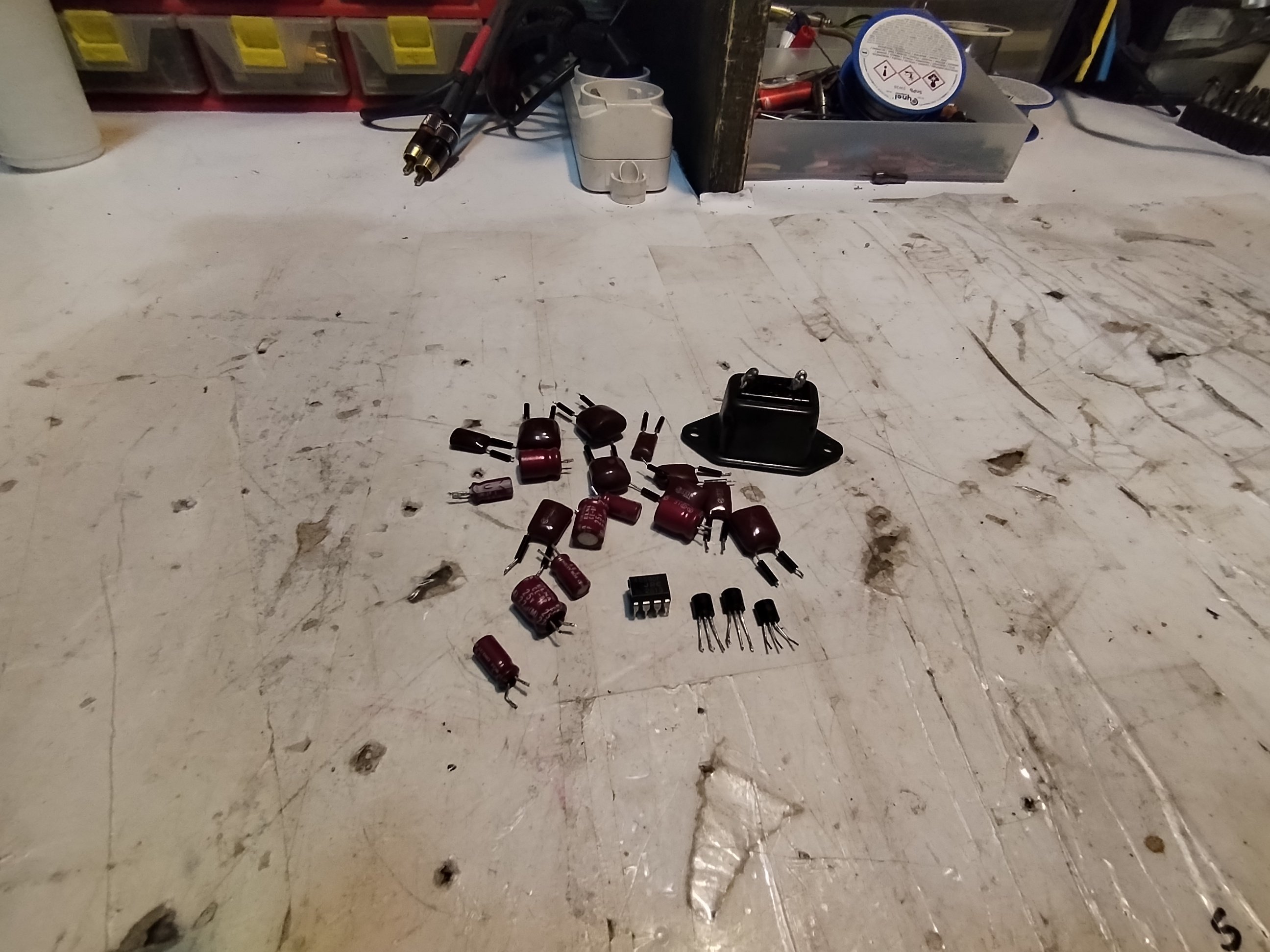

Canalul drept pe phono ....mort .
Trei tranzistori cu amplificare 6
,doi condensatori in scurt circuit, o jumătate din JRC4559 defect .
L-am trecut pe 240V,de la 100V ,am reglat toate tensiunile să corespundă cu cele de pe schemă,pentru că alimentând cu 230V scad unele valori ale tensiunilor din sursele de alimentare.
Am schimbat și mufa de alimentare,cu una IEC.
Am schimbat toți condensatorii din rețeaua de corecție RIIA ,aici a fost cel mai mult de muncă,am cumpărat cate 20 condensatori din fiecare valoare și m-am apucat de măsurat ,ca să obțin fix 147nFși 51,47nF.

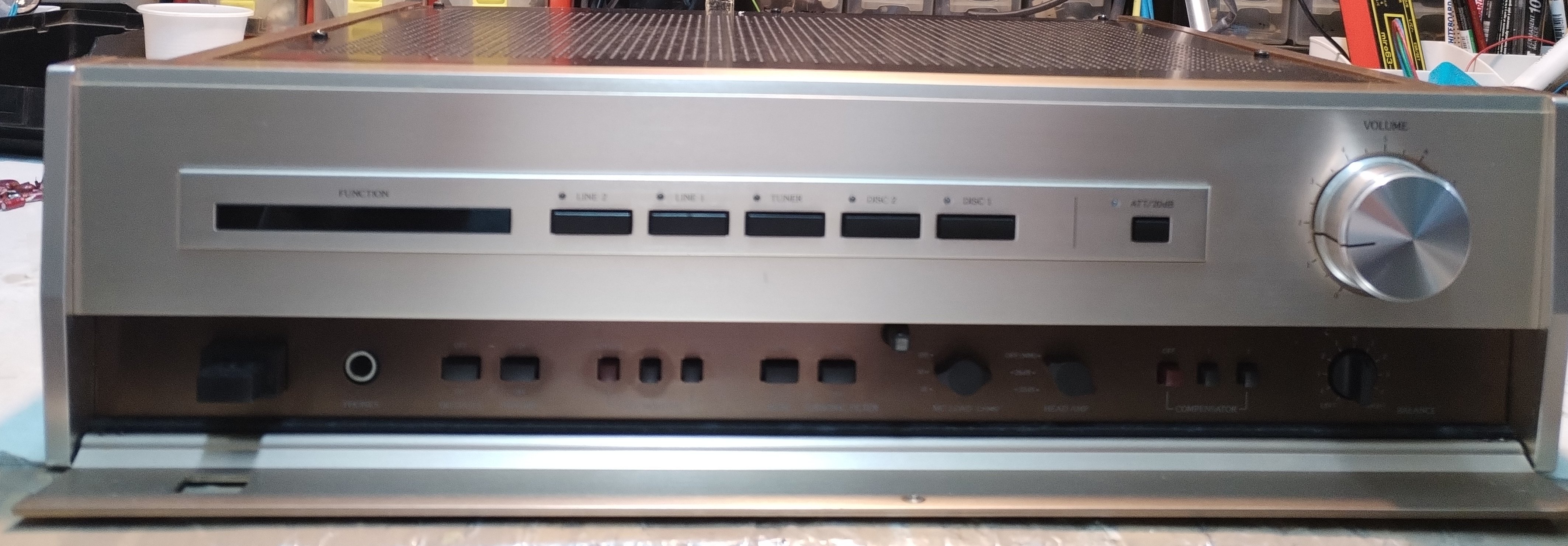

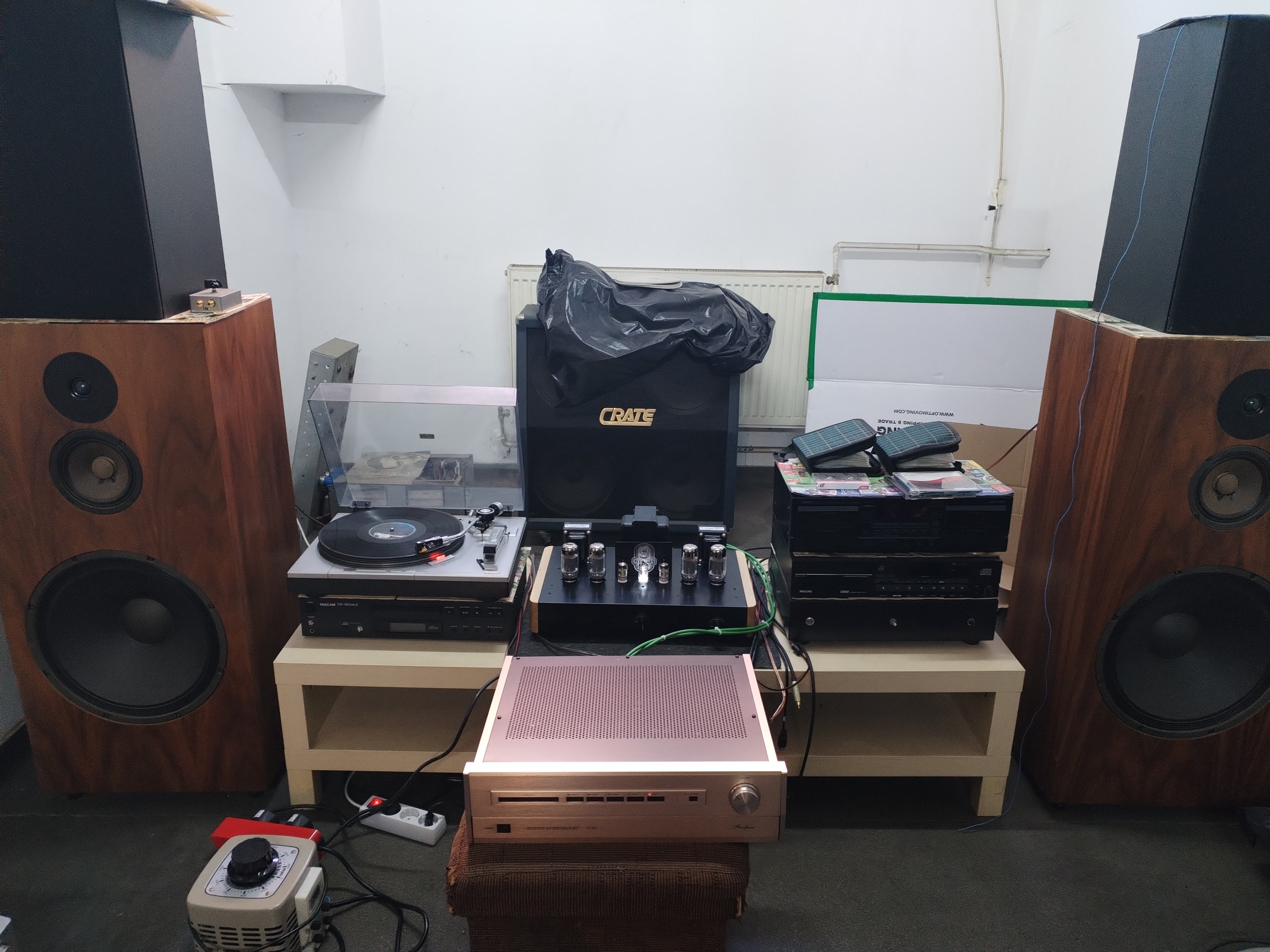

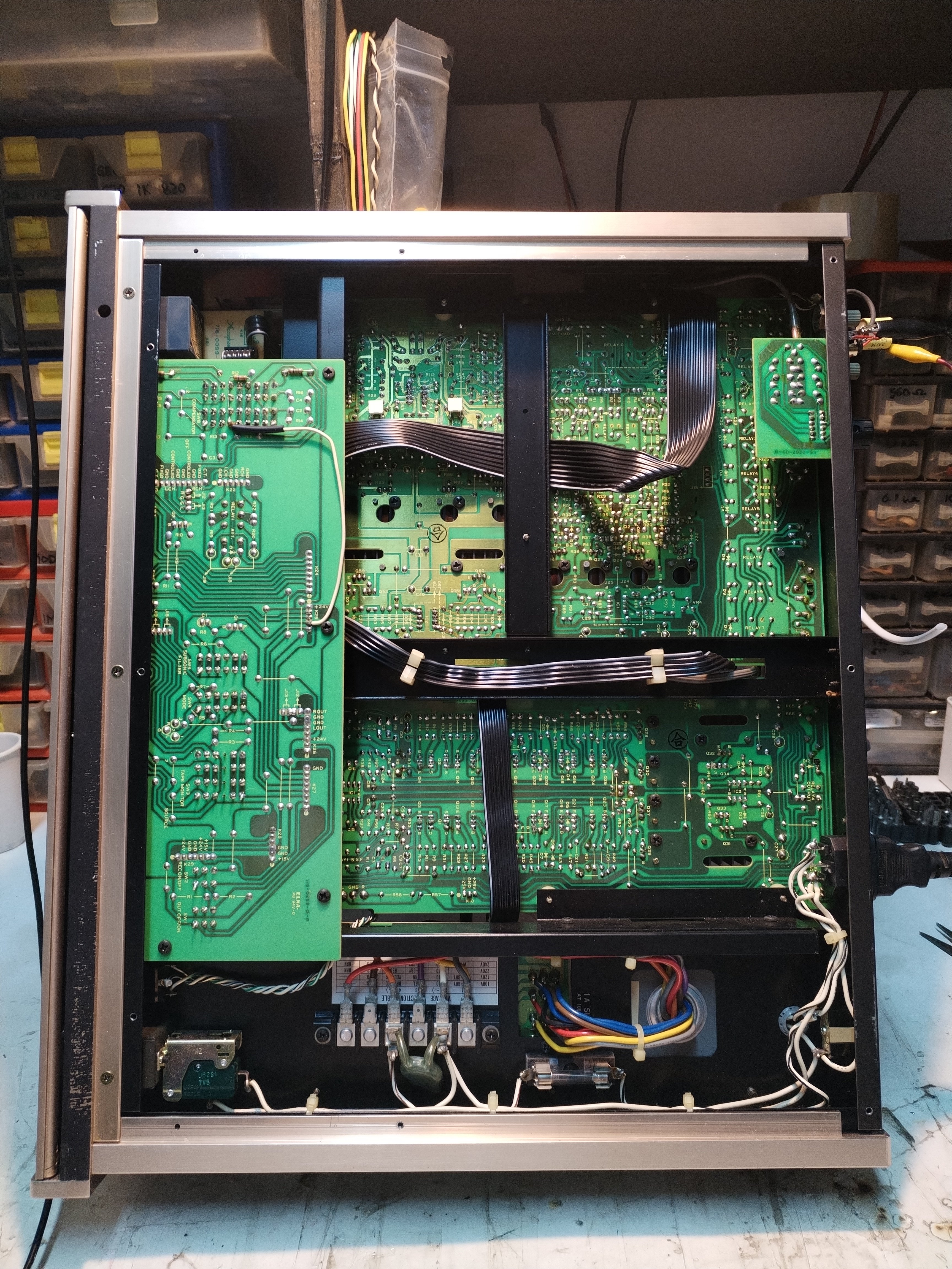

Prima oara cand vad un cablaj unde piesele sunt 100% aranjate cu rigla in linie dreapta. Si nu arata foarte rau nici un traseu pe spate.
In rest, urat aparat. Nu are fata audio, ci pare un aparat industrial.

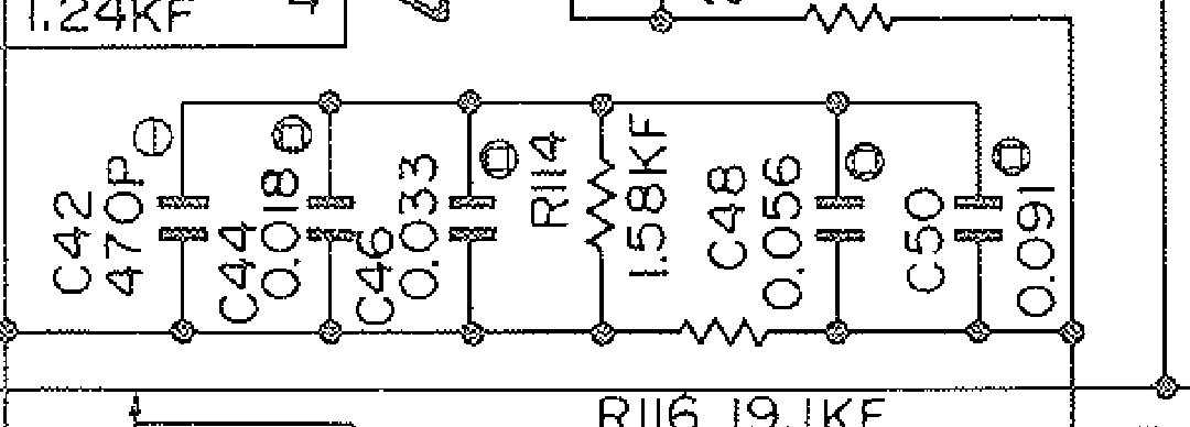

Ai putea sa postezi măcar schema de la secţiunea de phono de la ultimul amplificator? Doar de curios, chiar nu am văzut pana acum scheme industriale cu asemenea valori, desi din calcule cam asa iese de obicei. Am vazut variante mai pretentioase care aveau 2-3 componente in serie-paralel pentru a obtine ce iese din calcul, asta cateva, majoritatea aveau aproximari destul de nesimtite la valorile din curba RIAA. Dar chiar ceva cu valori nestandard inca nu....

Schema de la Accuphase C222
Găsiți voi pe schemă unde sunt 147nF și 51,47nF

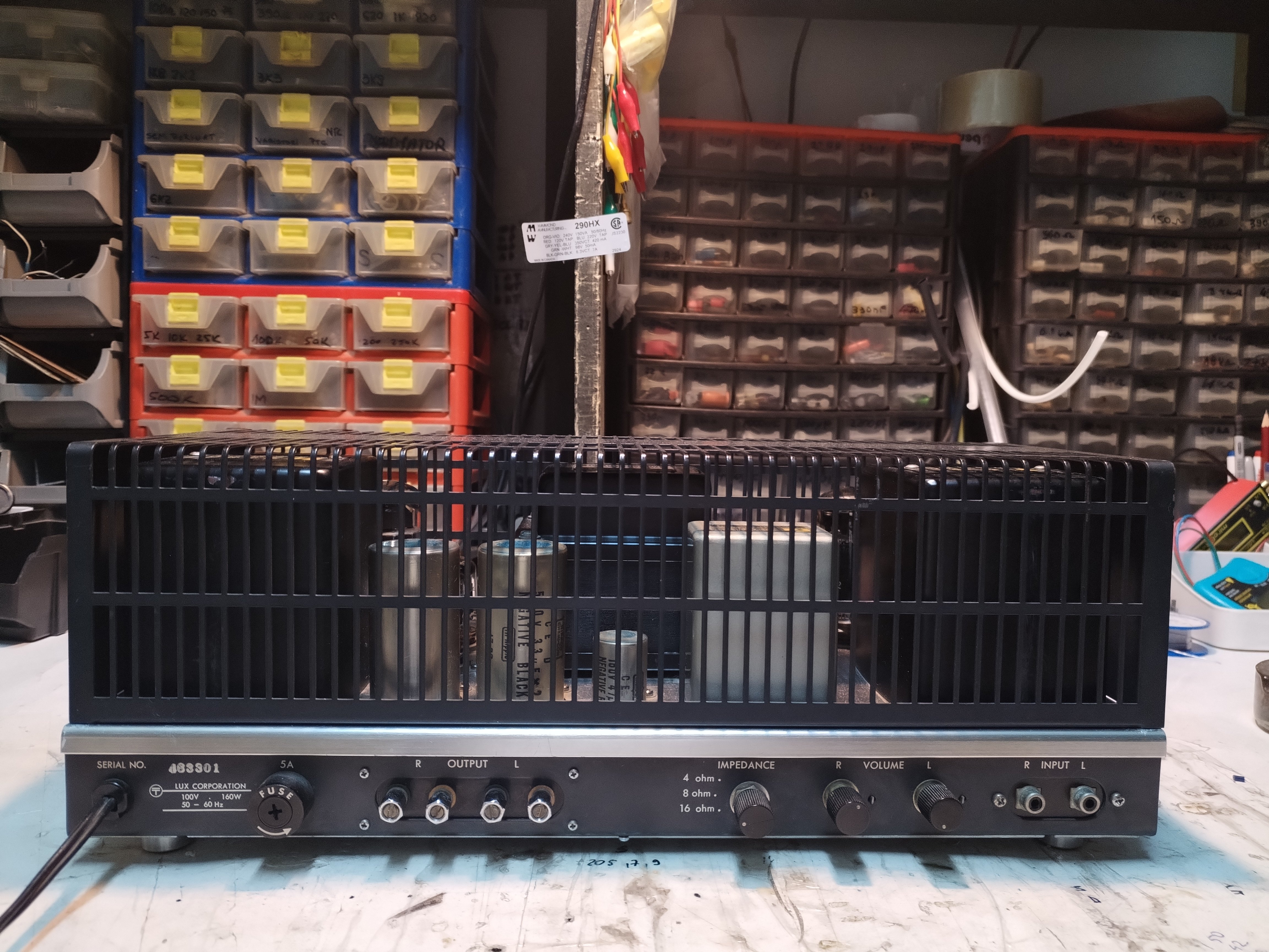

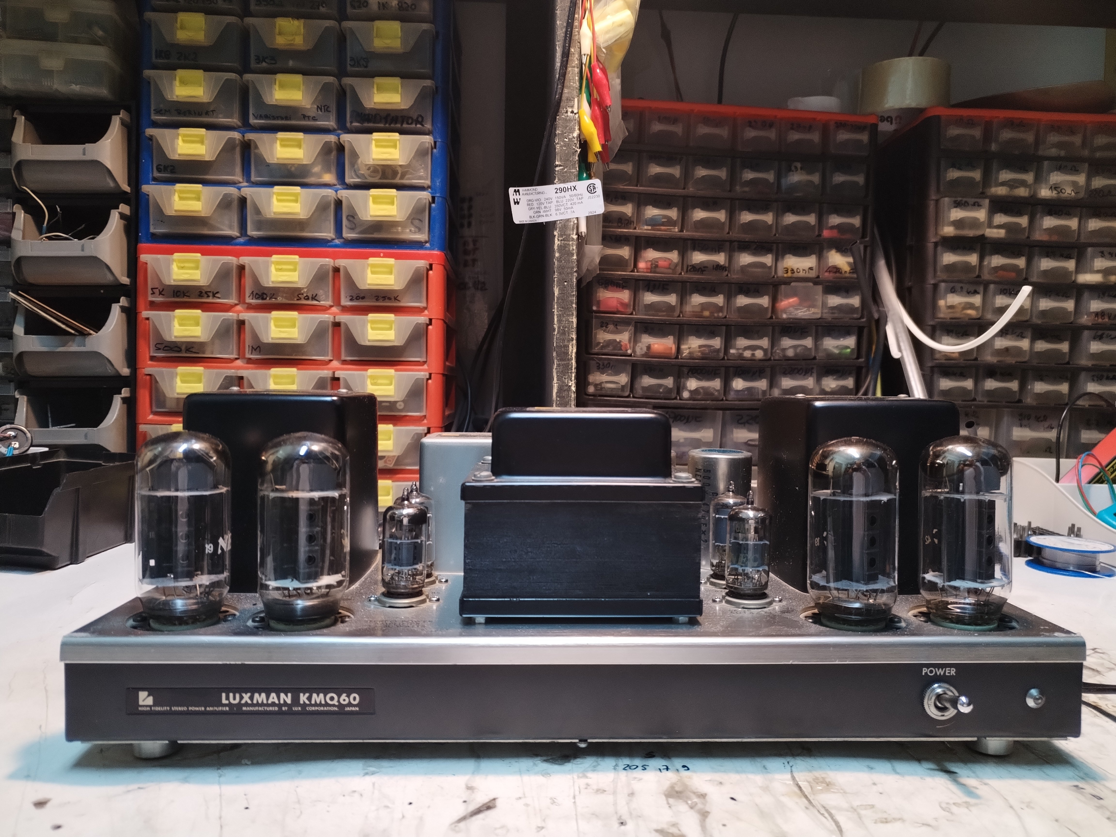

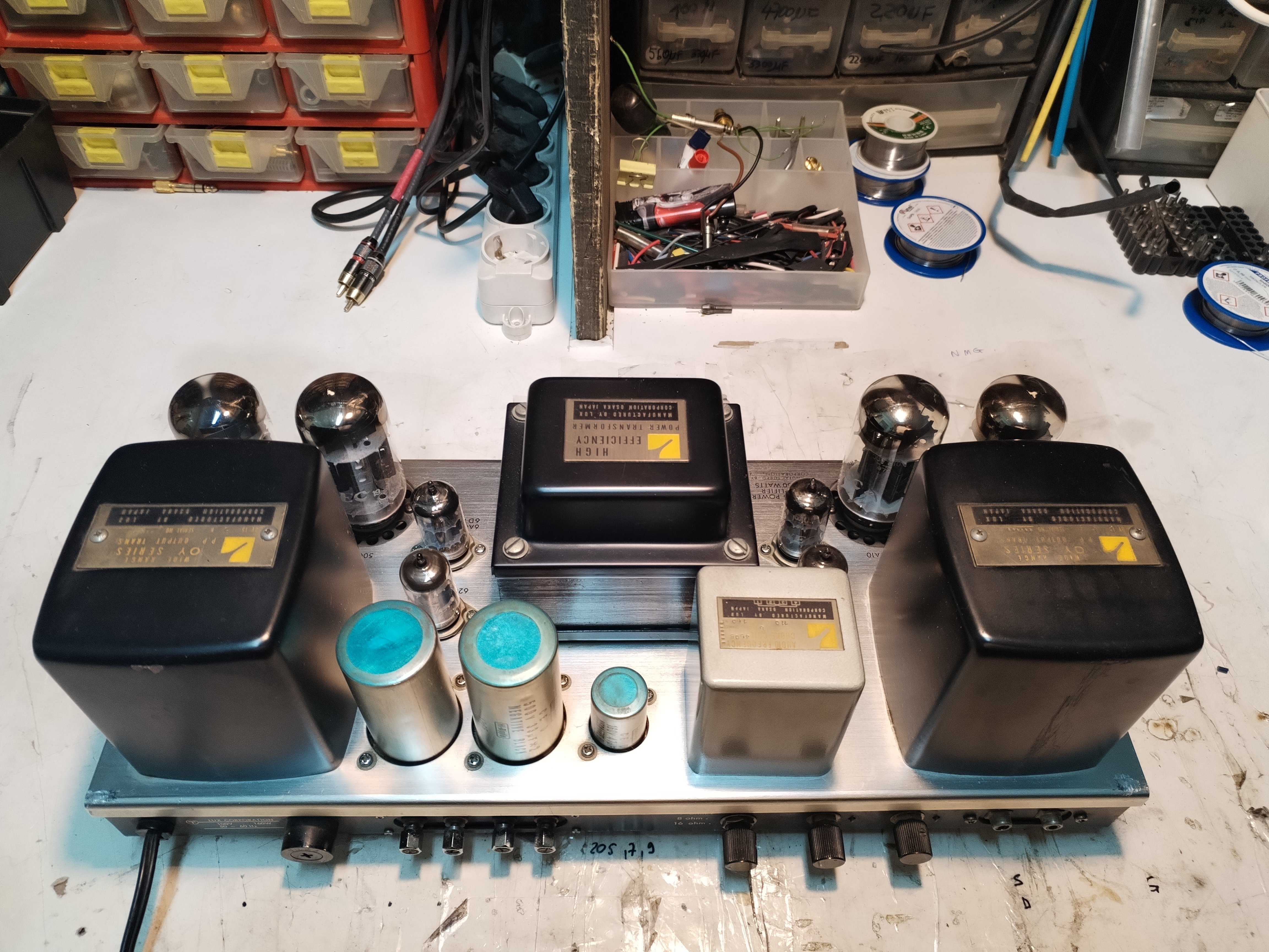

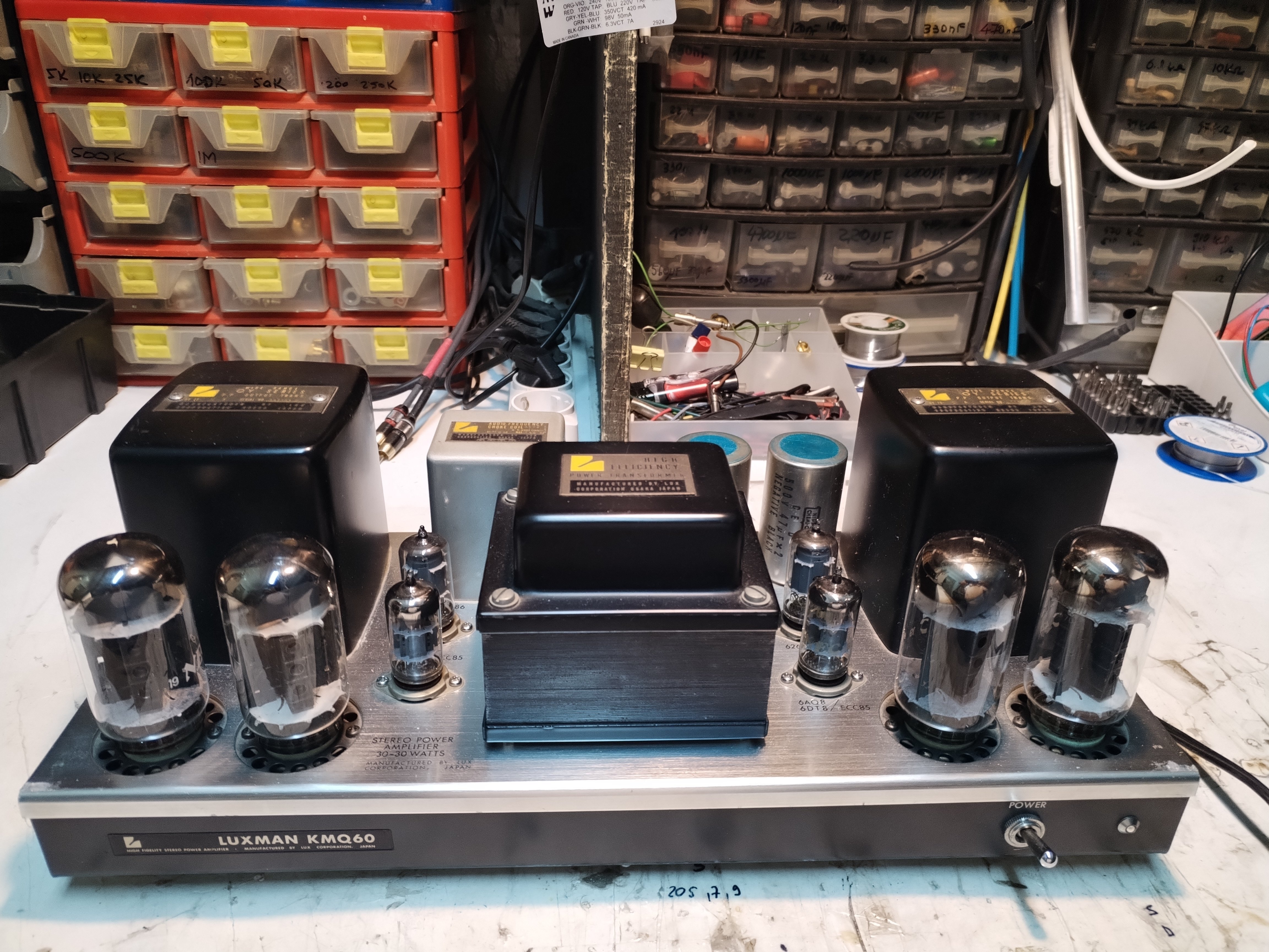

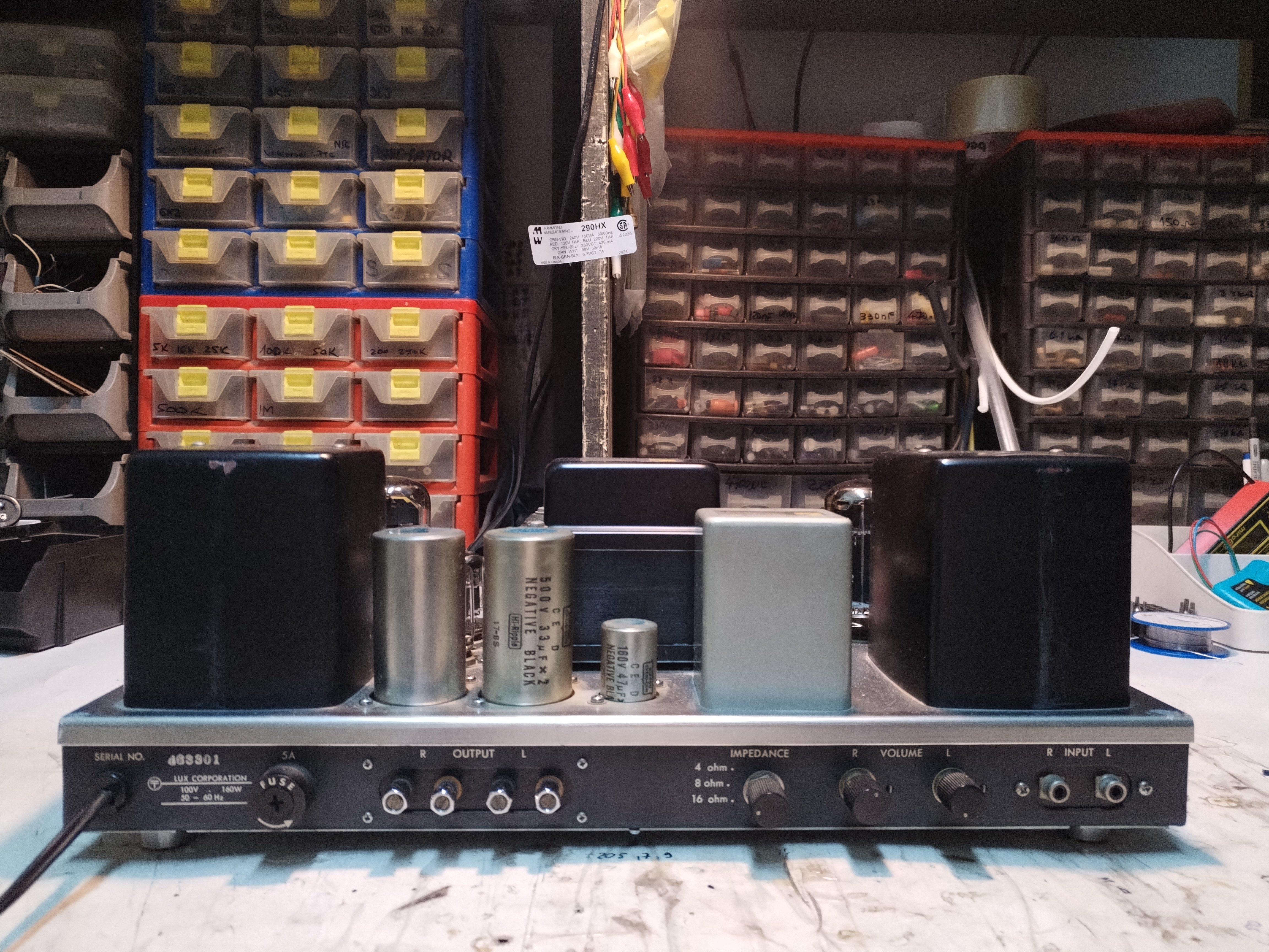

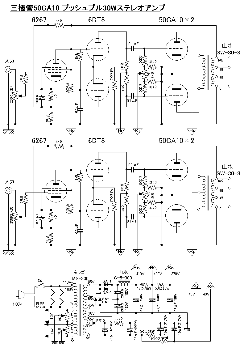

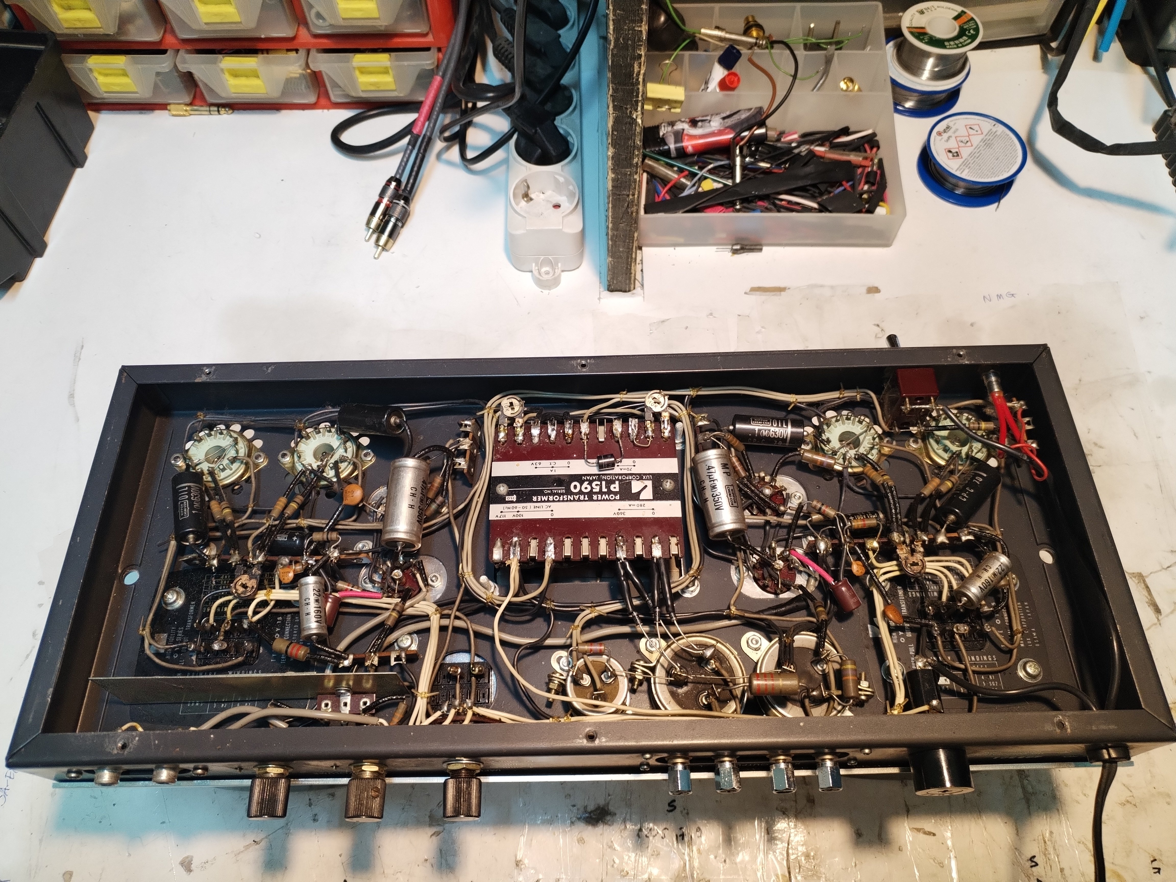

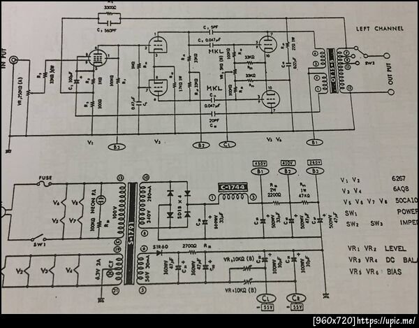

De mâine intră la modificat un Luxman KMQ60
De ce ? Pentru că nu se mai găsesc triodele de putere 50CA10, ce se găsesc nu sunt noi și costă minim 100$ bucata .
O să schimb transformatorul de alimentare, și în mare o să păstrez schema inițială, dar o să pun in defazor ECC82 și finale 6P3C-E, tot deranjul costă 1000 euro .

Ce putere au triodele alea? Nu ar merge adaptate cu cate un 6080 cu triodele in paralel pt. fiecare trioda din asta? Au miu foarte mic din pacate, dar totusi sunt triode....6P3S le pui in mod trioda, sau tetroda? Mai exista ceva trioda si mai zdravana, care cica e echivalentul cu 2x6080 in acelasi balon....6336A.
ECC82 are miu mic, cred ca ECC81 sau ECC42 se apropie mai mult de 6DT8....
Pe 147nF nu il vad, dar vad ca si aici 51,47 e facut din 3 bucati....VIOTUBEAMP scrie: Mar Ian 20, 2026 9:30 pm Schema de la Accuphase C222
C48+C50 147nF
ECC81 are amplificare mai mare ca ECC82, dar suportă un curent mai mic,nu mă interesează amplificarea .
- IMG_20260121_065010.jpg (82.53 KiB) Vizualizat de 16091 ori
6P3C-E le pun ca tetrode .
