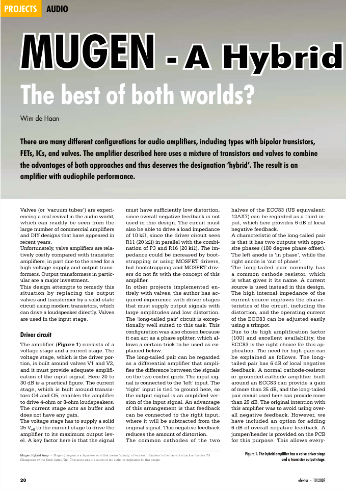

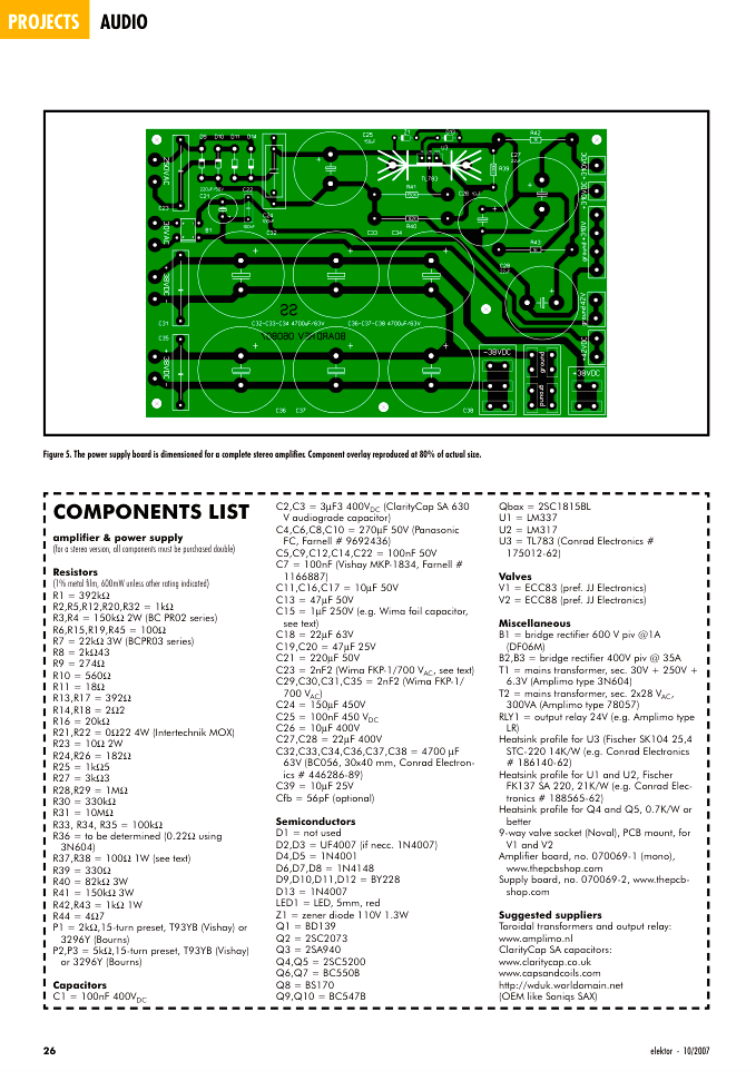

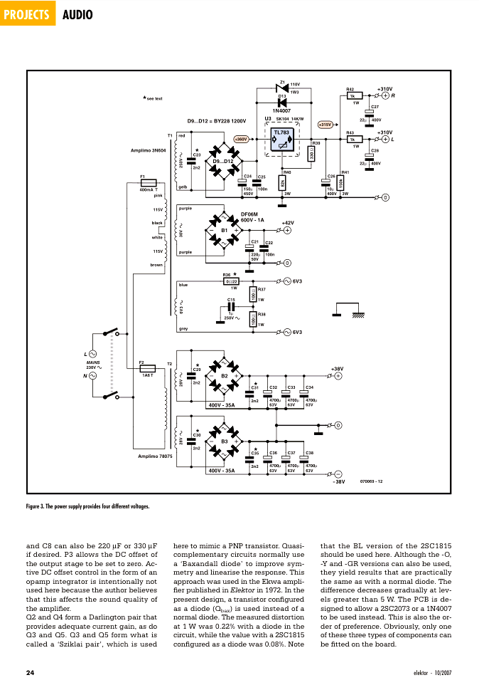

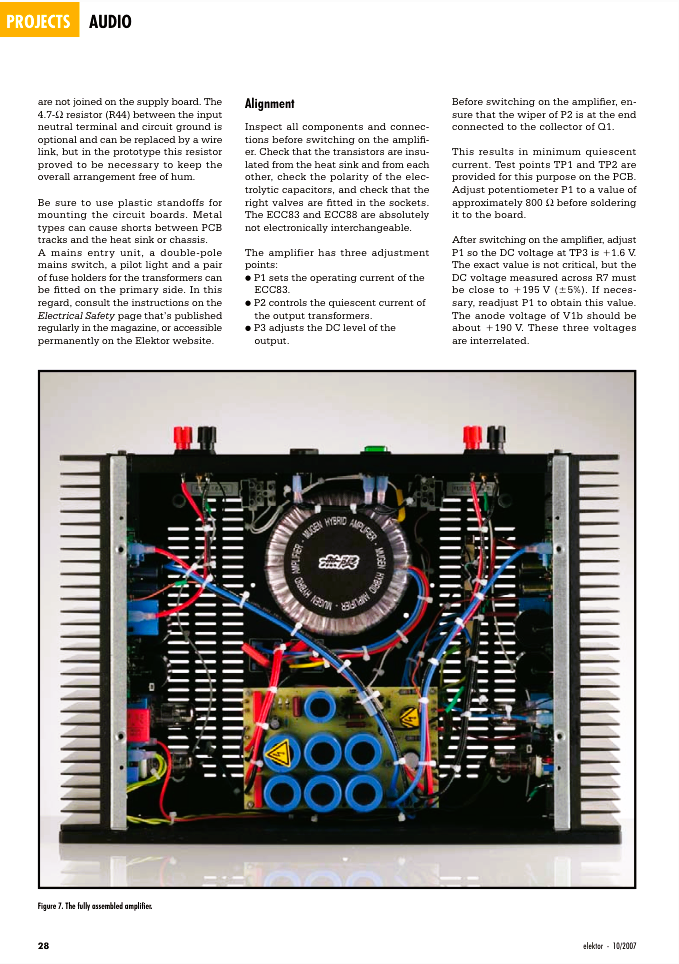

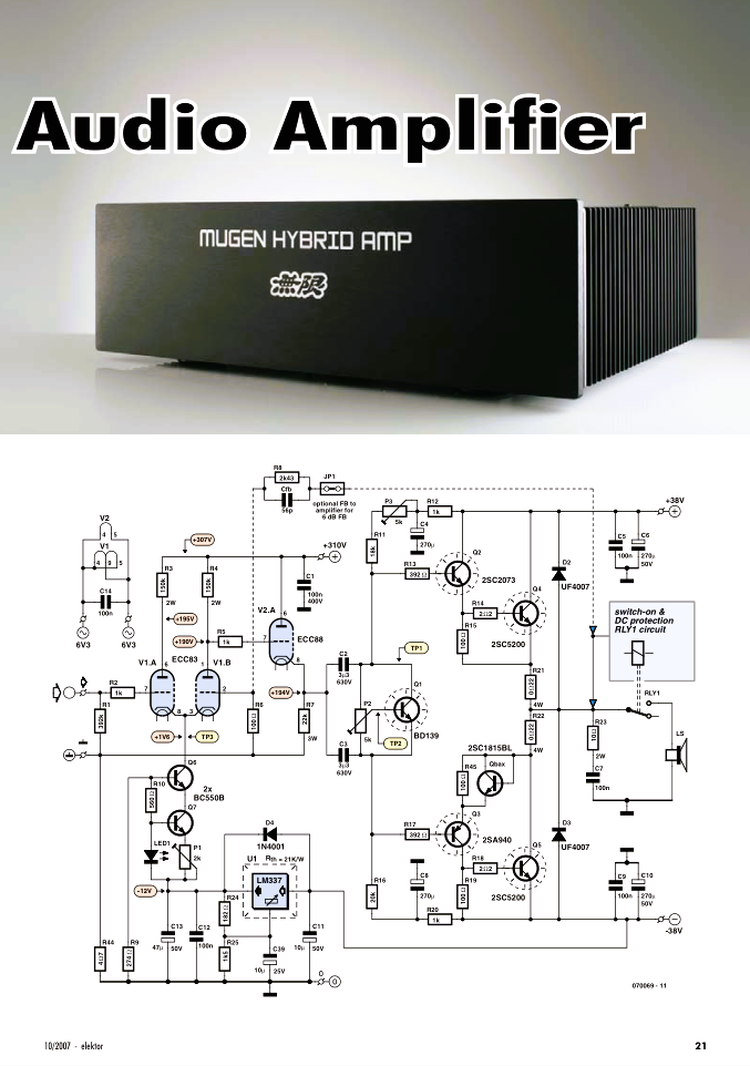

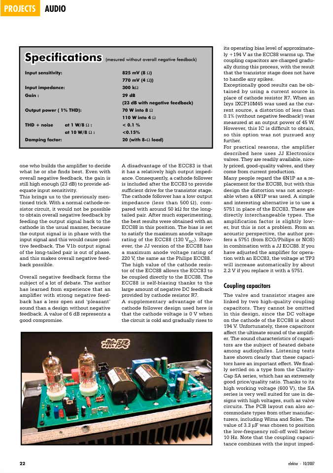

Inca un exemplu , tot fara reactie negativa globala :

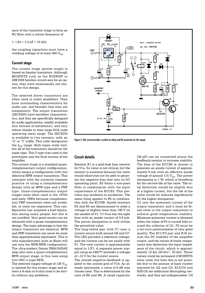

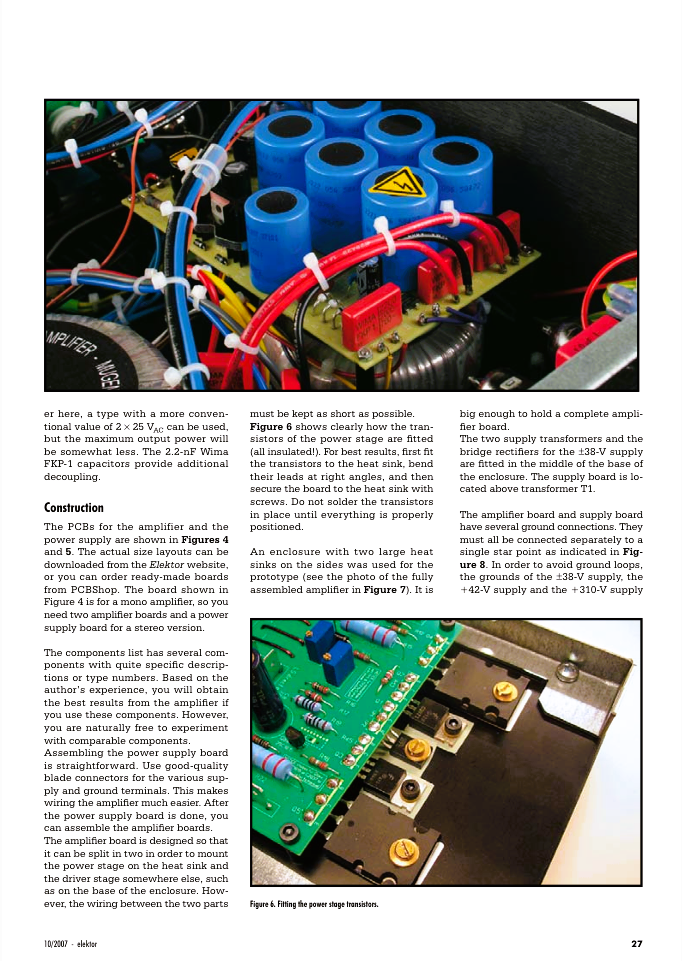

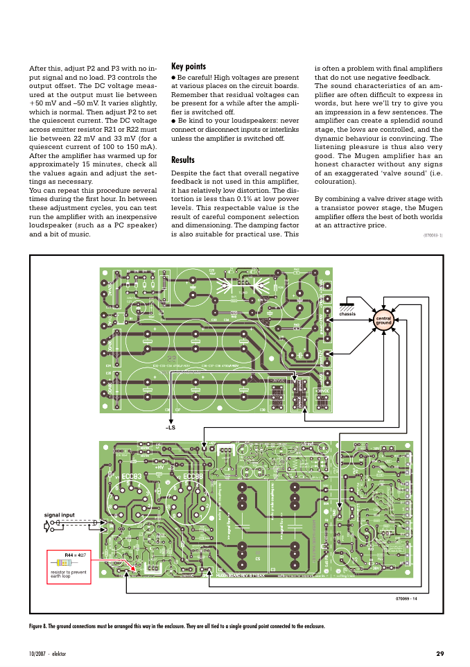

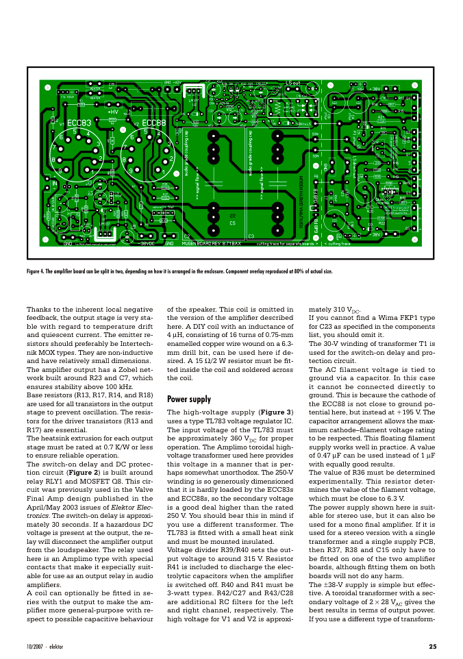

Printre cele cateva exemple de amplificatoare fara reactie negativa globala , va ofer o varianta mai atipica , avand reactie negativa globala comutabila si intrare cu lampi :

Acelasi proiect Mugen , in format pdf

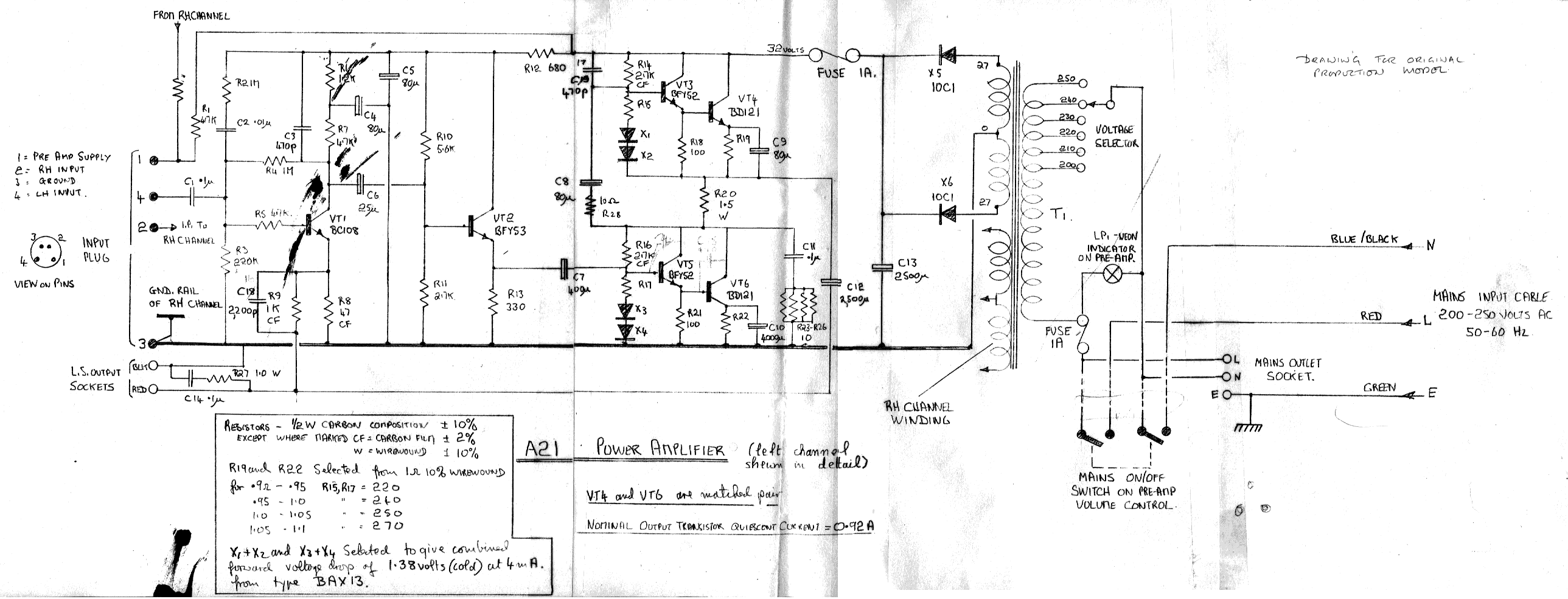

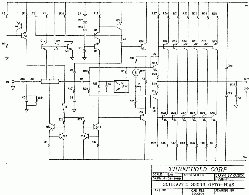

Exista multe alte amplificatoare audio de putere , fara NFB , cum ar fi cele de la Nelson Pass Tresholds S300-II , Onkyo Integra 927 LTD ( varianta europeana se numeste Onkyo A9911 ) sau celebrul Sugden A21 , cu care inchei seria amplificatoarelor fara reactie negativa globala .
