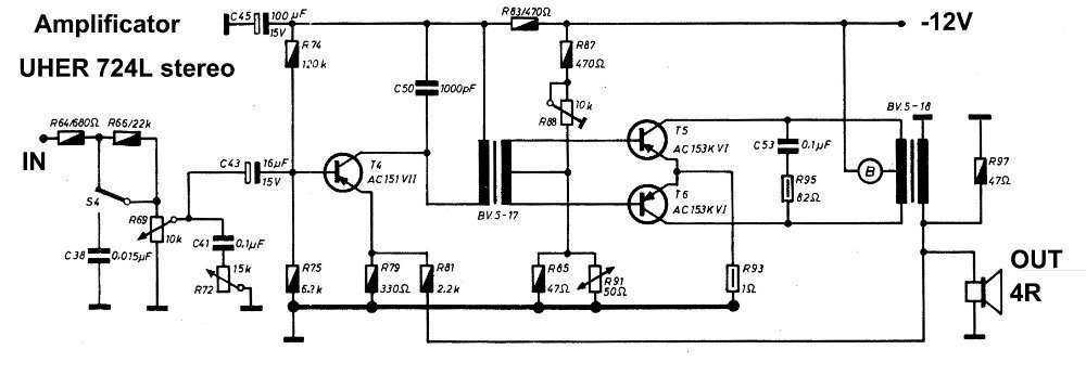

Asta vara am cunmpărat de pe ebay.de un magnetofon UHER 724L Stereo, integral pe germaniu....acesta e finalul, are si defazor si trafo de iesire:
Suna frumos, dar are ceva zgomote pe un canal, desi am schimbat condensatoarele electrolitice. Cel mai probabil vreun AC151R din etajul de intrare face figuri, pentru că şi la ieşirea de linie se aude la fel, deci finalii ies din discuţie.

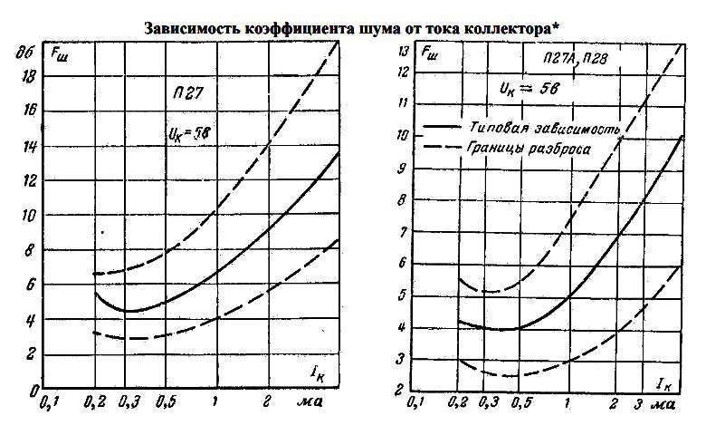

Un tranzistor (Ge) cu zgomot mic a fost P27A, utilizat la intrarea preamplificatoarelor de la magnetofoanele rusesti (Maiak). S-a scos la vanzare in anii '90, probabil din stocul de la unitatile service (UCECOM ?). Cu zgomot la fel de mic este si P28, care are Ft putin mai mare. A fost la vanzare pe elforum (pret mic), cred ca din casarile de la armata.

Din datele de catalog se vede ca zgomotul este minim la o anumita valoare a curentului de colector.
Se mai vede ca dispersia acestui parametru este mare (trebuie sortare).
Daca nu ati evaluat zgomotul acelor EFT-uri la curentul de colector corespunzator (sub 0,5 mA), atunci a fost degeaba. Masurati curentul de colector la tranzistorul de pe canalul cu zgomot mic.

Schema e de aici...#158, varianta pe 12V. Pozitia de test e cea a primului tranzistor, nu stiu ce curent de colector e, dar am folosit in pozitia asta si OC44K care nu e de curent mare. Dar chiar 0.5mA nu poate fi, insa nici nu e asa mic nivelul. In magnetofon insa cu siguranta e curent mic...intai o sa incerc sa determin care tranzistor e de vina si voi tatona mai multe pana canta cum trebuie...
