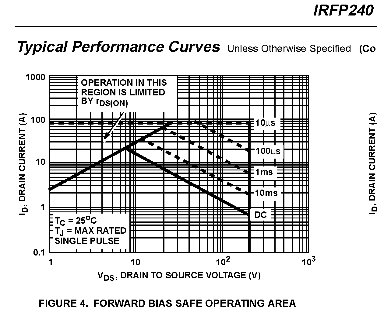

Din DATA SHEET-ul celor de la Fairchild Semiconductor IRFP240 am extras un grafic SOA
Am evidentiat ceea ce mi s-a parut util pentru un calcul SOA in conditii de functionare audio , modul liniar :
SOA IRFP240.png (102 KiB) Vizualizat de 4250 ori
