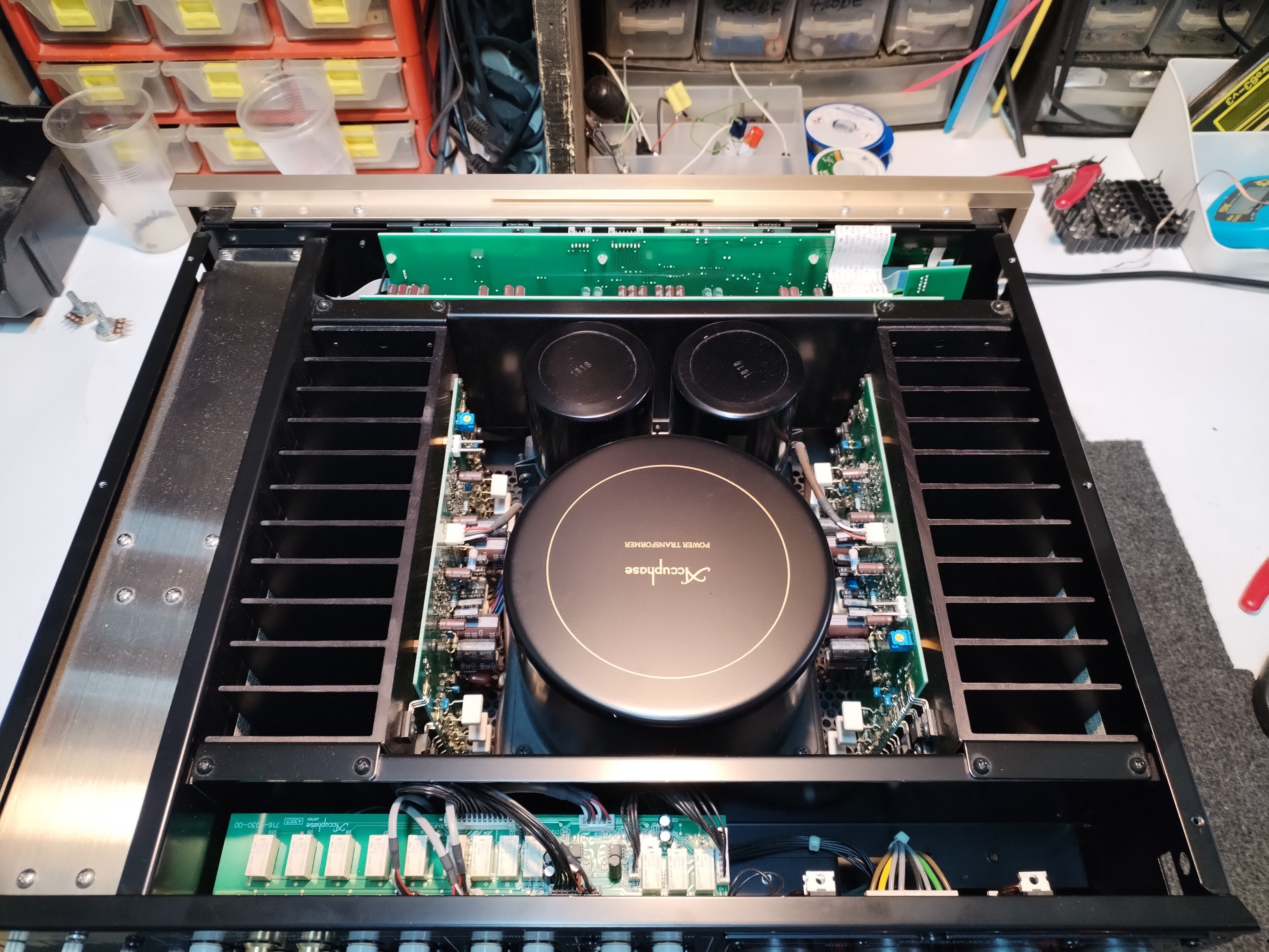

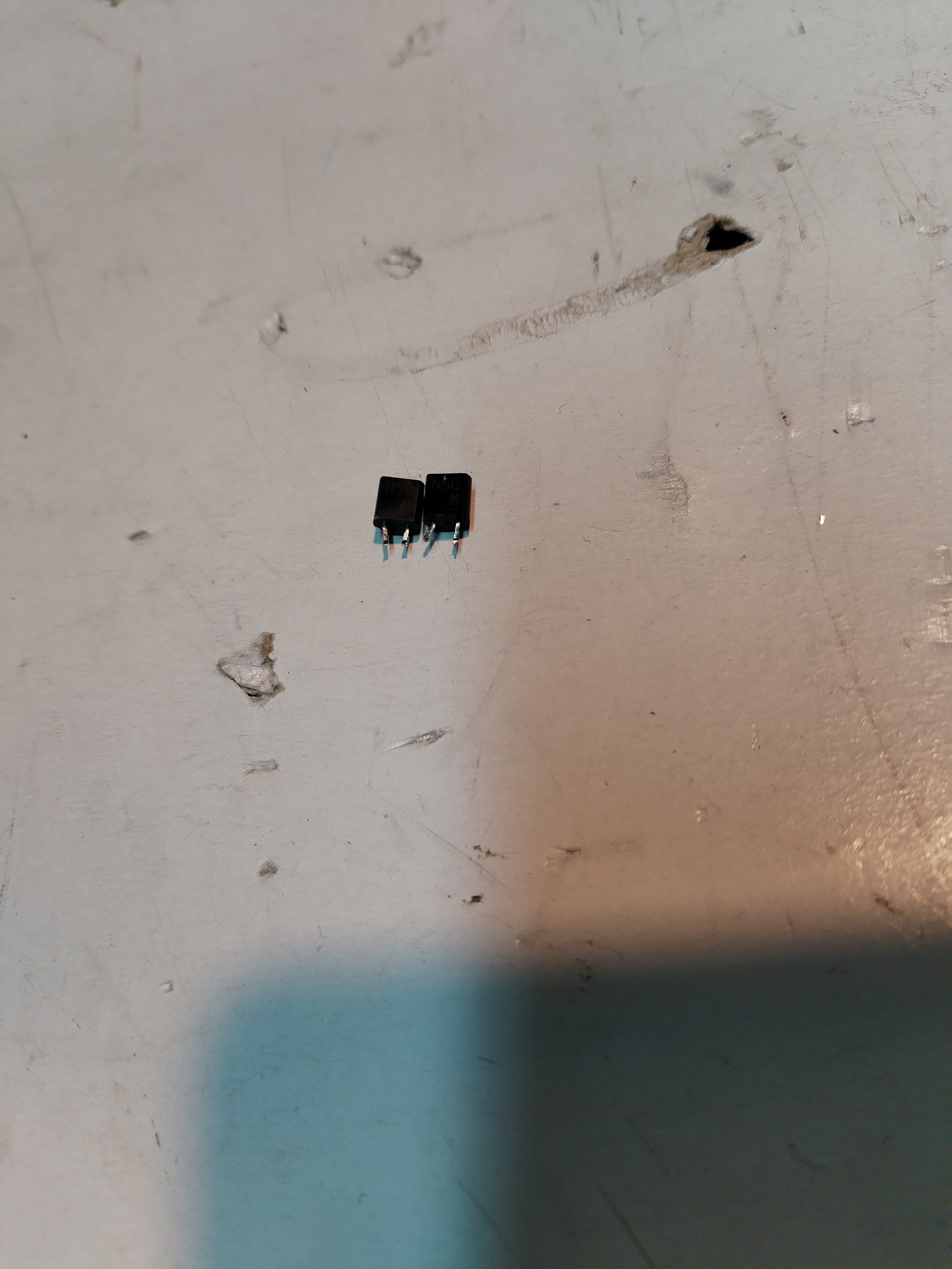

A luat în nas 400V pe alimentare,din cauza unor lucrări la a instalația electrică a furnizorului de energie , a scăpat ieftin , câteva siguranțe arse și două stabilizatoare integrate de + 5V ,+15V , ciudat că au crăpat doar cele de pe tensiunile pozitive , etajele finale au scăpat .
Amp cu pretenții și foarte scump , ce nu îmi place , Accuphase au adoptat și ei construcția cu componente SMD. Este prima oară când întâlnesc siguranțe in capsule de tranzistori .

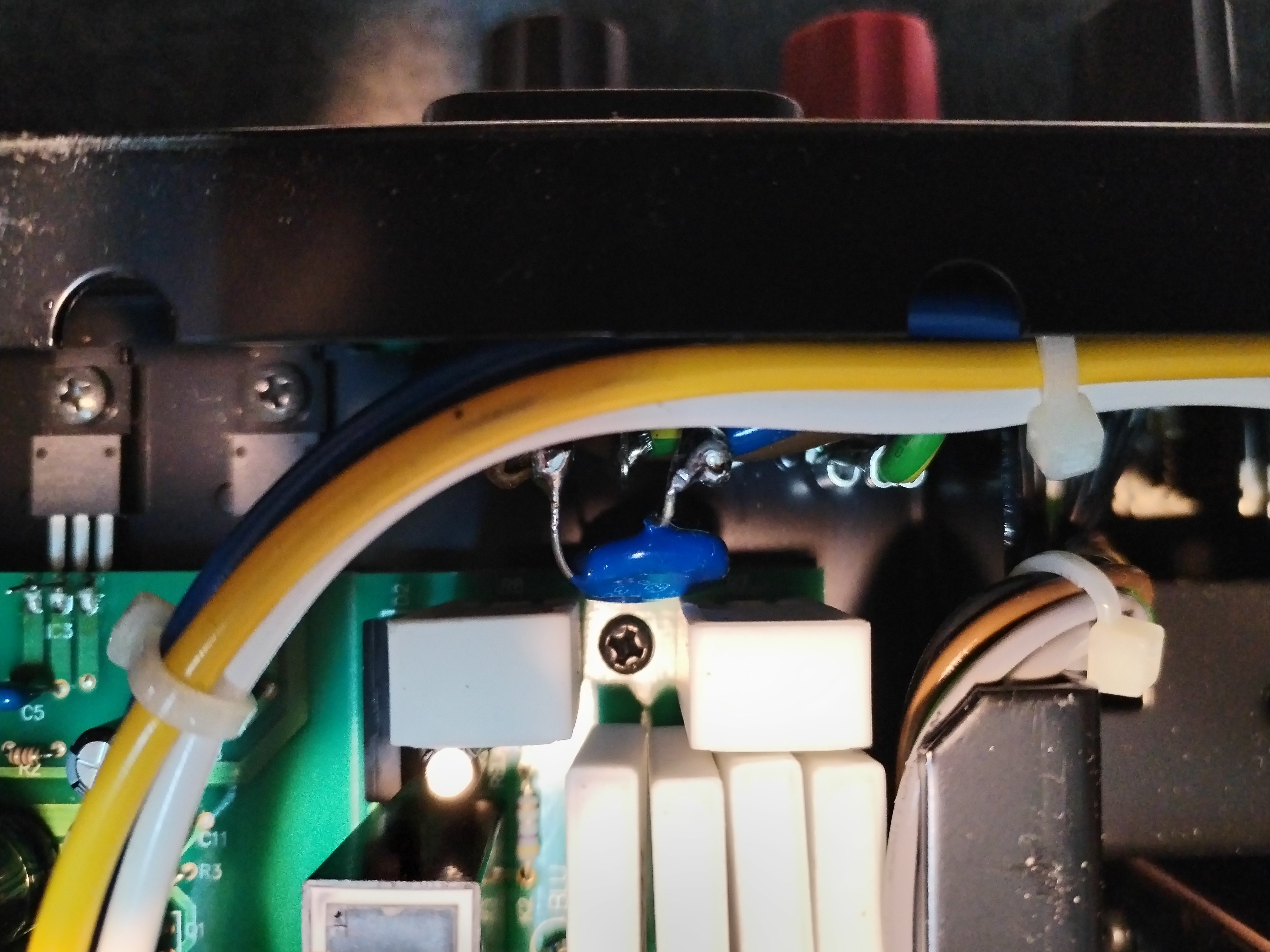

Preventiv am montat pentru protecție un varistor de 275V ,direct pe mufa de alimentare.

Cel de 15V are 19,6 pe intrareMircea scrie: Mie Sep 24, 2025 8:08 pm Stabilizatoarele de 5 si 15V erau niste simple LM-uri?
Daca erau deja alimentate la 20-30V, (cu primarul la 240V) atunci nu puteau scapa la 400V in primar. Nu-mi vine sa cred ca le-au alimentat din conceptie asa de sus cat sa stea fierbinti aiurea. Dar cine stie, daca e musai sa fie sunetul cald, apoi il incalzim cum putem.![]()
Cel de 5V are 9V pe intrare .

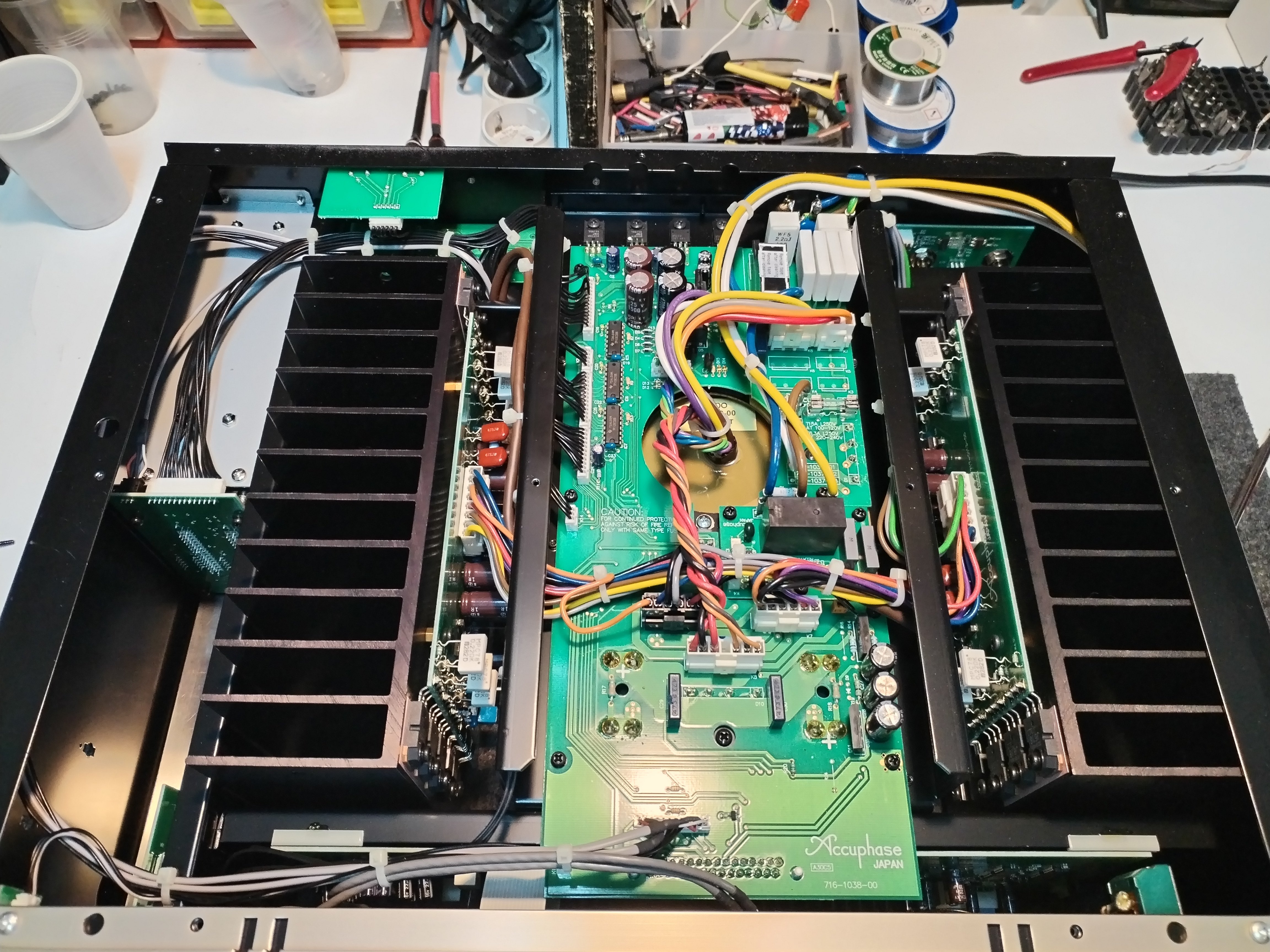

Vad ca are si contact de impamantare, ne poti spune cum e facut si daca exista ceva ground loop circuit? Chiar numai sasiul conectat la masă m-aş mira să fie intr-un aparat aşa complex.
