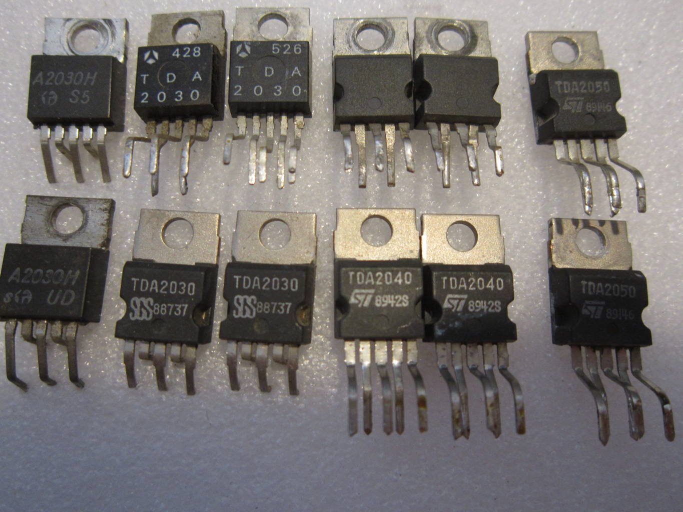

....și o poză cu mai multe astfel de integrate recuperate,originale și funcționale!
Ati folosit TDA2050 (si TDA 2030, TDA2040) ?
Ma intereseaza cum arata cipurile. Ardeti integratele in flacara aragazului pana se carbonizeaza plasticul si se desprinde usor. Faceti microfotografii la cineva dotat cu microscop cu camera foto digitala.
Vreau sa le compar cu cele de la clone. Daca se poate.

Cele noi care sunt marcate “ST” mai mult ca sigur sunt fake, am și eu câteva aduse de un prieten acum vreo doi ani ca să-i repar niște boxe pc. Mi-au rămas mie, după ce am pus unele recuperate dar bune. Singurul producător de azi, pe care eu a-și încerca este UTC, cu toate ca probabil nu este 100% la fel ca cel original. Astept rezultatele dl. Vax, sa vedem ce găsește sub capsula.
