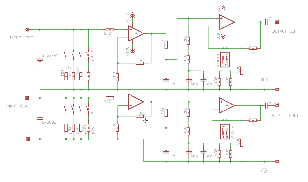

Scheme de preamplificatoare RIAA, comparate şi comentate
- Moving Coil Preamplifier Rod Elliott.gif (5.3 KiB) Vizualizat de 11010 ori
Mda , eu ma refeream punctual doar la o schema derivata din aceasta ca fiind cel mai bun compromis intre performante / pret
- Muffsy Phono Preamp PP-3.png (33.99 KiB) Vizualizat de 10990 ori

Schema propusa de mine mi s-a parut interesanta nu pt. zgomot redus, ci pentru asta:
"Max. Eingangsspannung 640 mV Peak 224 mV RMS (1 kHz)
Bei 3,2 mV-MM-System kommen 280 mV (1 kHz)".
Va rog pe cei cu studii tehnice sa ma lamuriti si pe mine de ce ar da cineva o valoare maxima a tensiunii de intrare de 640mV pentru un preamp care sigur nu e folosit la altceva decat o doza magnetica? Da, la 3.2mV totul e bine si frumos si sigur merge si un preamplificator cu un operational modest. Dupa ce am facut preamplificatorul pe care vi-l voi prezenta eram foarte multumit de el, pana cand am constatat ca discurile vechi si uzate suna mai bine pe un pickup "de 3 lei" cu doza piezo-ceramica. Un "amarat" de Ziphona PA2040...
