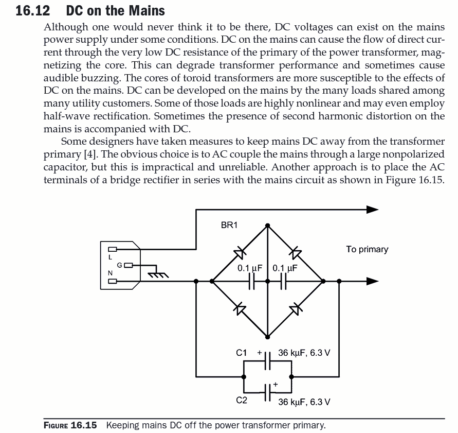

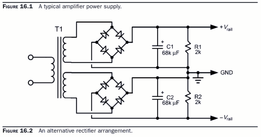

Ar trebui modificata partea de alimentare ...

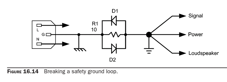

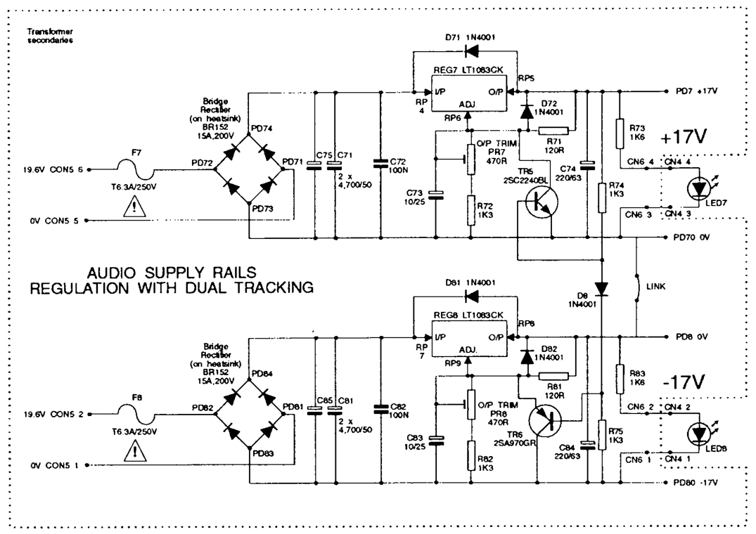

PSSR-ul vietii e usor de controlat fara componente active la puteri de genul asta ... sunt necesare doua tipuri de filtrare : intre Vcc + si GND , desigur si intre Vcc - si GND , iar pentru a '' sterge '' zgomotul produs la trecerea prin zero a fiecarei semialternante a semnalului in etajul final care nu poate fi '' scos '' decat cu mari eforturi , acolo se va aplica o filtrare / decuplare intre Vcc+ si Vcc- , dar folosind un grup de condesatoare de mare viteza .
Acest aranjament nu murdareste traseul de GND cu acel zgomot de comutare .
Viziunea mea este ca degeaba realizezi un amplificator de buna calitate , alimentat execrabil .
Nu cred ca amplificatoarele de casti alimentate din baterii de acumulatoare ( care se incarca automat cat dispozitivul sta in ST-BY , iar in timpul auditiei se comuta obligatoriu pe acumulatori ) sunt scopul unor entuziasti diy .
Sau poate ca DA ?
O simpla opinie pe care v-o sugerez este ca alimentarea trebuie impartita in doua carcase : una cu filtrul de retea clasic , transformatorul toroidal si grupul DC Trap .
Restul etajului de alimentare trebuie sa contina un redresor pe fiecare alternanta , filtrajul general , stabilizatorul cu protectie ( aici se va folosi LM317 ) , Lift GND etc .

- DC Trap.png (208.95 KiB) Vizualizat de 13878 ori
- Bob Cordell PSU 2.png (39.14 KiB) Vizualizat de 13878 ori
- Soundcraft CPS650 PSU.png (183.71 KiB) Vizualizat de 13878 ori

Multumim pentru indicatii, eu zic ca se poate face si partea de alimentare de pe placa si daca ceva nu iese conform asteptarilor, putem face surse separate. Daca e musai, am si niste baterii NiCd, mai vechi, de vreo 5-600mAh, inca bune, pot face o sursa dubla de 12-0-12V cu ele. Am facut si asa ceva, la unul din amplificatoarele cu trei tranzistoare bipolare, un amplif simplu si foarte bun dealtfel, am pus o baterie de 12V si 5Ah, cu plumb. Dar acolo e o singura sursa, nu e dubla. Nu cred ca ar fi problema gasirea unor acumulatoare de 12V si 1-2Ah....asta cred ca ar rezolva multe probleme.
O sa incerc si cu acel DC trap, se pare ca la mine reteaua e contaminata rau, stau la bloc cu 10 etaje si uneori fac figuri si trafurile pe tole, nu numai toroidalele. Am facut asa ceva la o statie de lipit diy, traful era cu tole sudate dar bazaia, cu dc trap a mers perfect silentios...

Am uitat sa atasez schema Lift GND
- Lift GND.png (31.12 KiB) Vizualizat de 13871 ori
