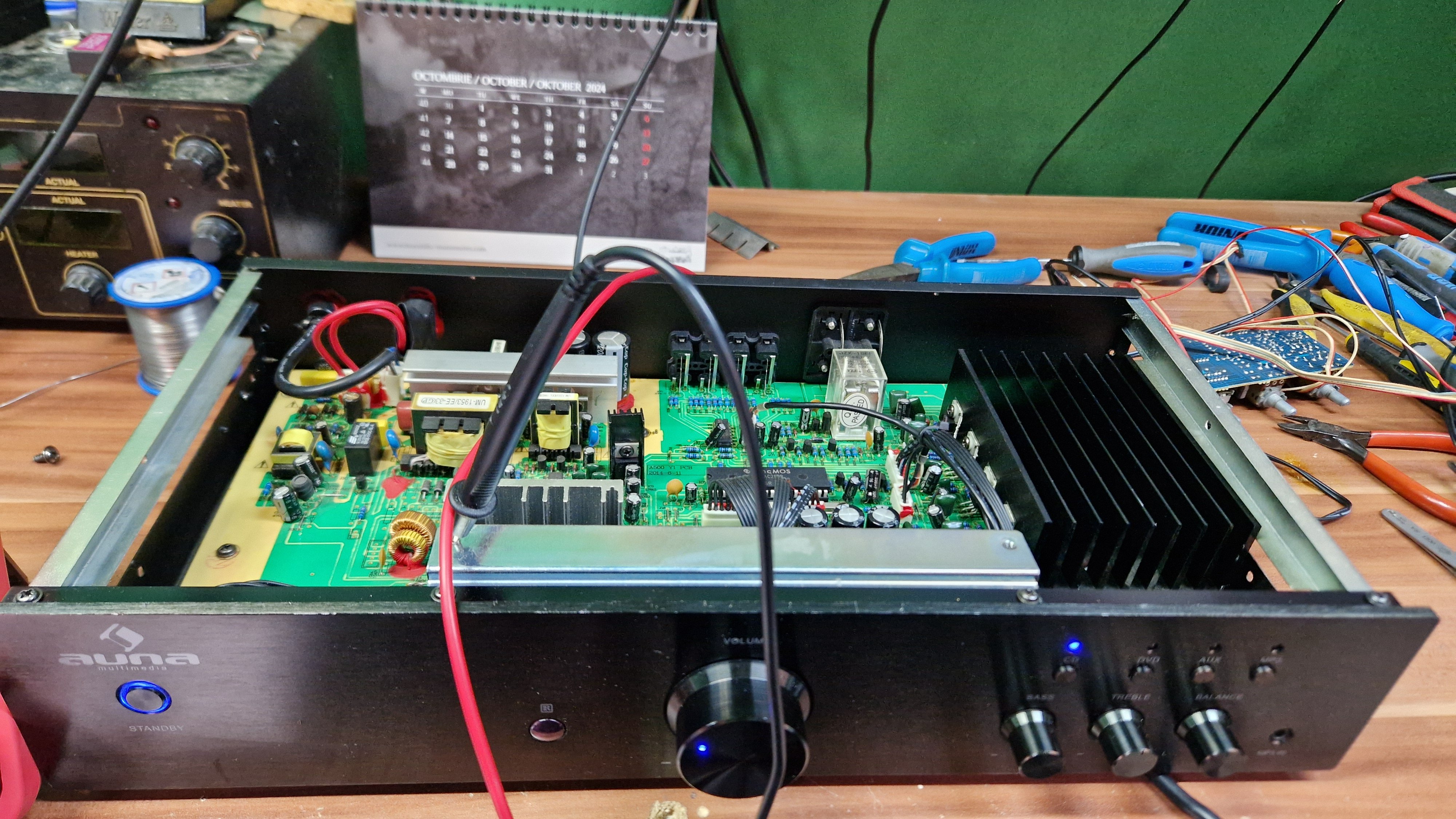

In timp ce lucrez la cablajul pt fabrica, am gasit pe OLX amplificatorul asta chinezesc, care arata destul de bine dar e cu sursa in comutatie si 4 TDA 2xxx ca finale. Ma bate gandul sa renunt la placa din interior si sa montez ampul cu 1514, alaturi de o sursa clasica, bine dimensionata. Pot folosi placuta de corector iar pt comutarea de surse de semnal voi face o alta placa, sunt o gramada de scheme pe net. Si daca tot are volum motorizat si receptor IR, poate reusesc sa fac si o telecomanda, doar timp sa fie.

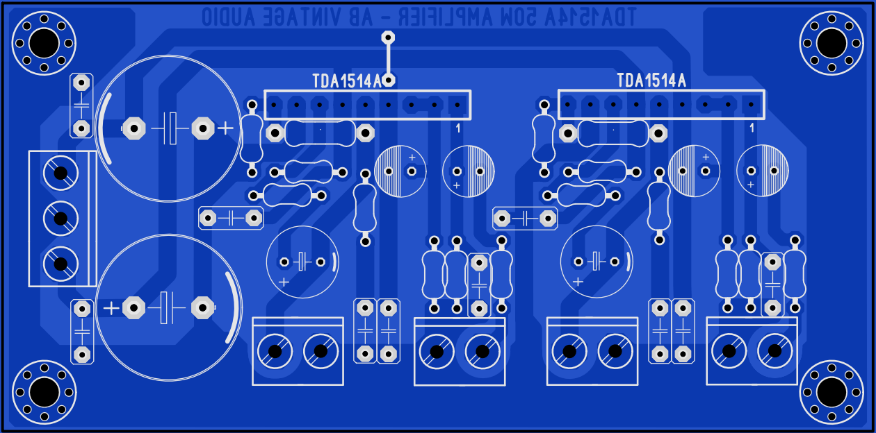

Sunt pe final cu cablajul pentru TDA1514A, las poza pentru cei interesati. Mai am de pus valorile pieselor si de verificat, saptamana viitoare urmand sa dau comanda la JLCPCB. Intre timp voi obtine o cotatie de pret si voi reveni cu pretul final, care va include vama si transportul. Daca mai sunt colegi care doresc placi, lista e deschisa chiar daca trec de pragul minim.

Salut. Aceasta este varianta finala de cablaj sau mai faci modificari? Ca sa evitam indoirea ,, dramatica" in doua unghiuri de 90 grade a terminalelor circuitului integrat ar trebui revizuite putin traseele de alimentare + - cat si pozitia condensatorilor de filtraj si a gaurilor de prindere ale cablajului. In acest fel capsula integratului vine cat mai aproape de marginea cablajului si o sa fie mai usor de prins pe radiator.
adrian_p68 scrie: Vin Oct 18, 2024 8:36 pm Salut. Aceasta este varianta finala de cablaj sau mai faci modificari? Ca sa evitam indoirea ,, dramatica" in doua unghiuri de 90 grade a terminalelor circuitului integrat ar trebui revizuite putin traseele de alimentare + - cat si pozitia condensatorilor de filtraj si a gaurilor de prindere ale cablajului. In acest fel capsula integratului vine cat mai aproape de marginea cablajului si o sa fie mai usor de prins pe radiator.
Salut si multumesc pt feedback...nu este varianta finala, chiar ma gandeam si eu la pozitia condensatoarelor de filtraj, le voi deplasa in asa fel incat sa nu mai trebuiasca indoite integratele (in 2 unghiuri cum bine ati precizat). Fac modificarile de rigoare si revin cu o varianta, sper eu, finala.
