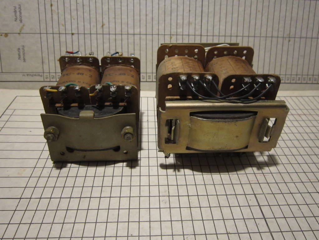

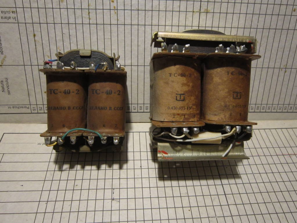

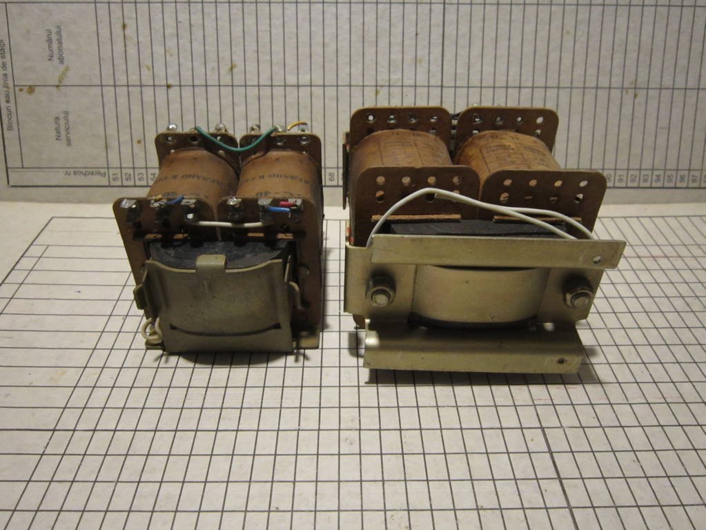

Apropo de ce spuneam în posturile anterioare despre ușurința cu care se pot demonta/monta trafurile rusești cu acest sistem de fixare al miezului...singurul lucru de care trebuie să ții cont la remontare este poziția originală a celor 2 jumătăți de miez...în rest strângerea este de calitate maxim posibilă în situația dată !
- IMG_6130 (FILEminimizer).JPG (138.61 KiB) Vizualizat de 11850 ori
- IMG_6129 (FILEminimizer).JPG (132.29 KiB) Vizualizat de 11850 ori

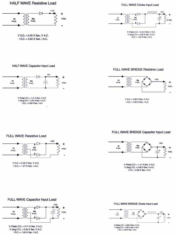

Plecând de la cartea ing. N. Patraș „Alimentarea ap. radio ...” (postarea nr.1) și mergând la Cap.2 p.5 Calculul redresorului, sau de la alte materiale dispomibile (v. Hammond, etc), vedem că transformatorului pentru redresor i se impun valori de curent în secundar mai mari decât Us/Ro, etc, ...
Pentru cartea respectivă, și mai sunt pe la noi și alte lucrări mai vechi, eu aș putea zice că este vorba de școala sovietică. În acest sens se pot găsi pe Net astfel de materiale. Din partea școlii occidentale, eu n-am prea găsit mare lucru (teorie).
Întrebarea ar fi aici, de ce școala românească (din câte văd eu), n-a urmărit acest aspect (calculul redresorului cu traf). Se poate vedea că electrotehinica românească poate trata serios problemele construcției transformatoarelor, pentru parametri stabiliți, dar n-am găsit o abordare la zi a calculului redresorului. Poate n-am căutat eu bine ...

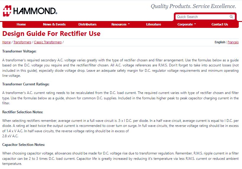

Hammond are cateva recomandari pentru o dimensionare corecta
- Hammond Rectifier.png (305.85 KiB) Vizualizat de 11774 ori
- Hammond Design Guide for Rectifier.png (91.25 KiB) Vizualizat de 11774 ori

Hammond ne arată de fapt ce putem obține, așa că trebuie să facem noi niște mici calcule, pentru a obține ce dorim.

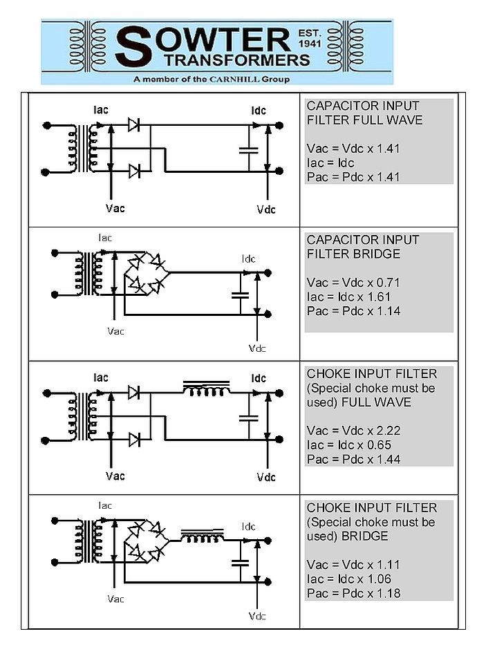

Încă una, tot din west, care ne zice cum să obținem ce dorim.
- SowterTrf.jpg (122.09 KiB) Vizualizat de 11728 ori
