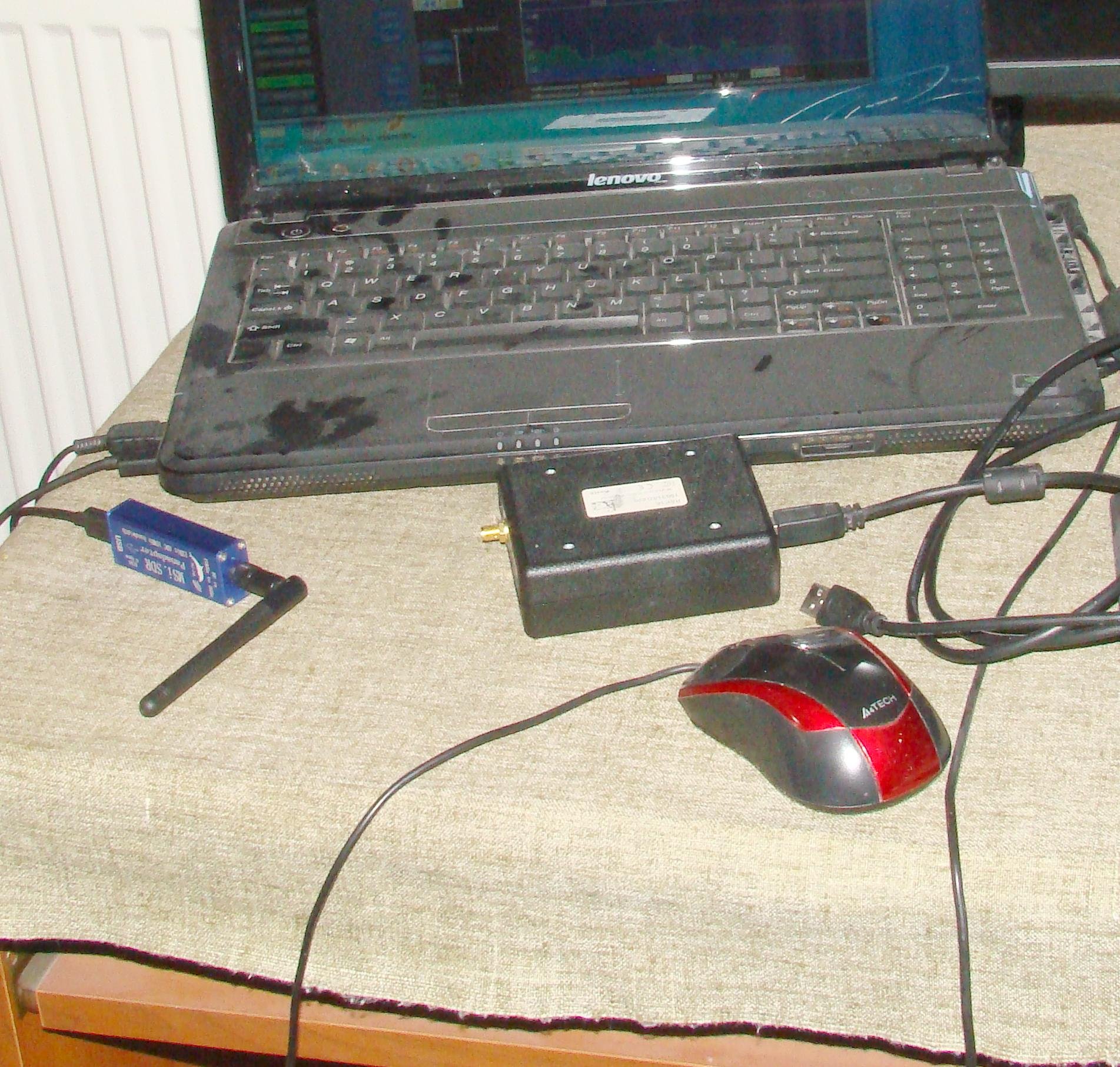

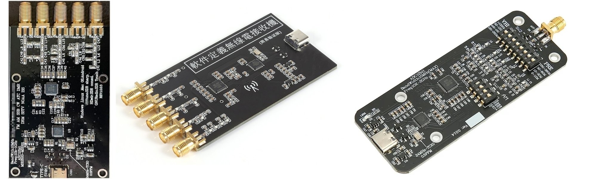

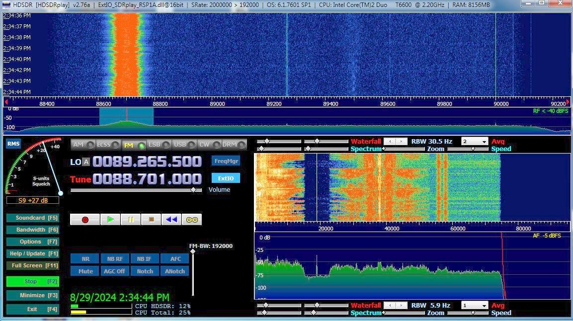

Asa arata receptoarele SDR.

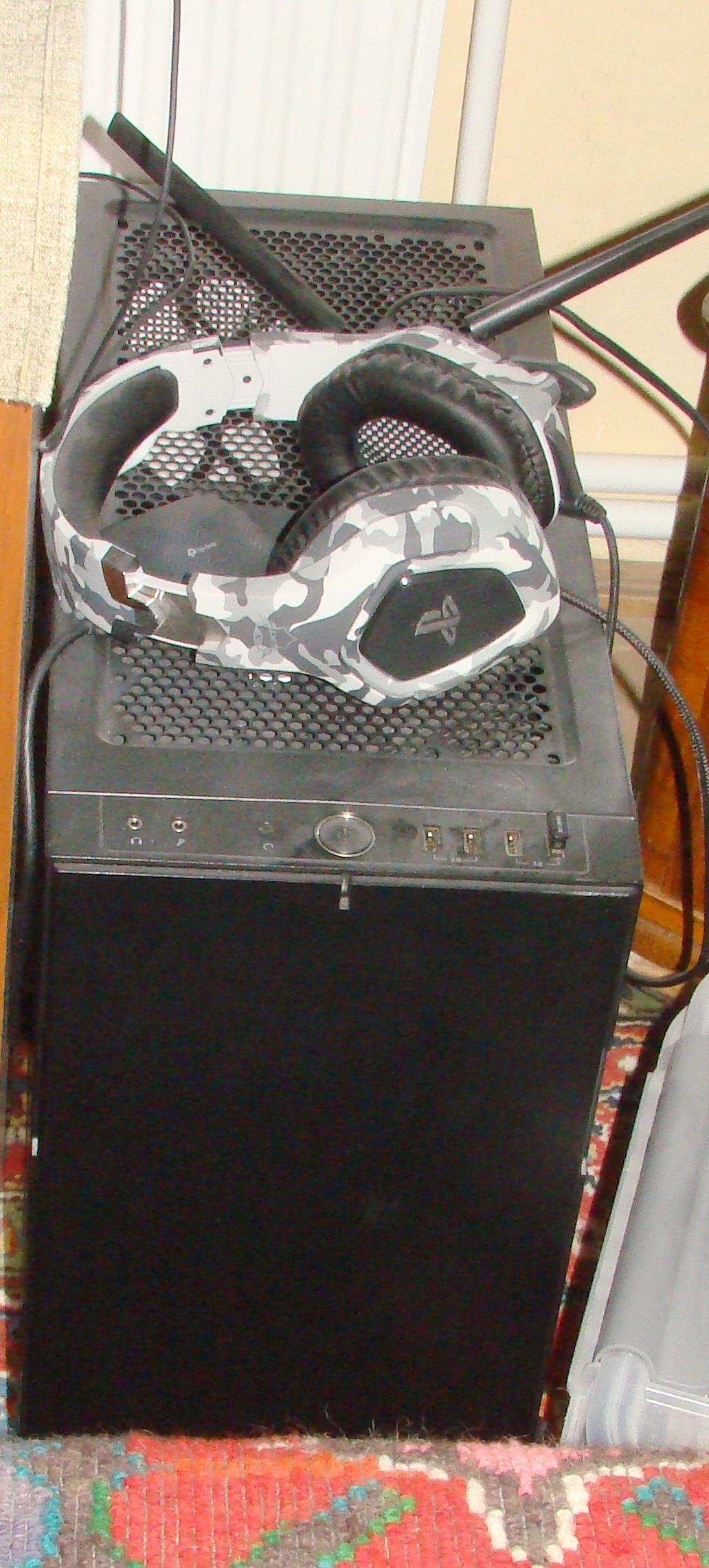

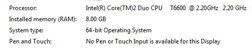

Si calculatorul ndesktop, cel la care am uitat parola.
Imi cer scuze pentru praful depus pe ele, trebuia sa le curat inainte de a le fotografia. Am fost bolnav (rau - covid sau tuse magareasca, nu stiu ce a fost) si timp de mai bine de o luna n-am intrat in camera respectiva, fereastra fiind deschisa permanent.

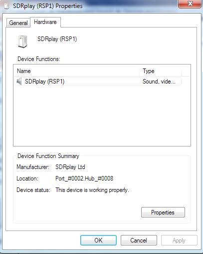

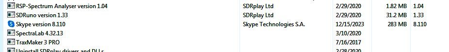

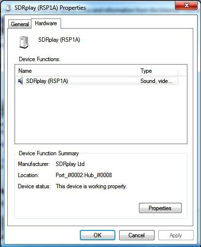

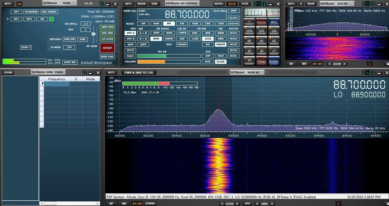

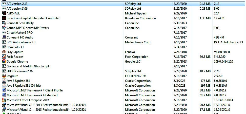

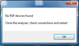

La Lenovo, pe care programele si driverele merg, asa se prezinta datele:
- Lenovo.jpg (12.13 KiB) Vizualizat de 209920 ori
- API.jpg (108.16 KiB) Vizualizat de 209920 ori

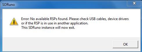

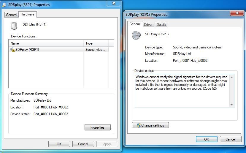

Acelasi kit de Windows (7/64bit), aceleasi programe si driverul nu se mai instaleaza corect.
Am citit pe net ca si altii au dat de necazul asta.

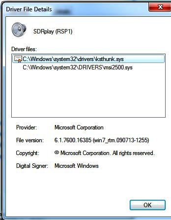

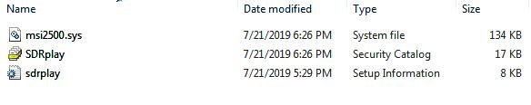

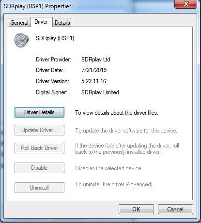

Cu un program luat de pe net am extras driverele de pe calculatorul Lenovo si le-am instalat pe calculatorul cu Win 7 pus pe curat. Tot nu merg.
https://www.softpedia.com/get/System/Sy ... ctor.shtml
http://www.grandutils.com/DriverExtractor/
Ceva nu este in regula cu Windows-ul, are scame. Nici pe Win 11 nu se instaleaza driverele.
De ce s-au instalat corect prima data, pe trei laptopuri, iar acum nu vor deloc ? Asta este un mister.

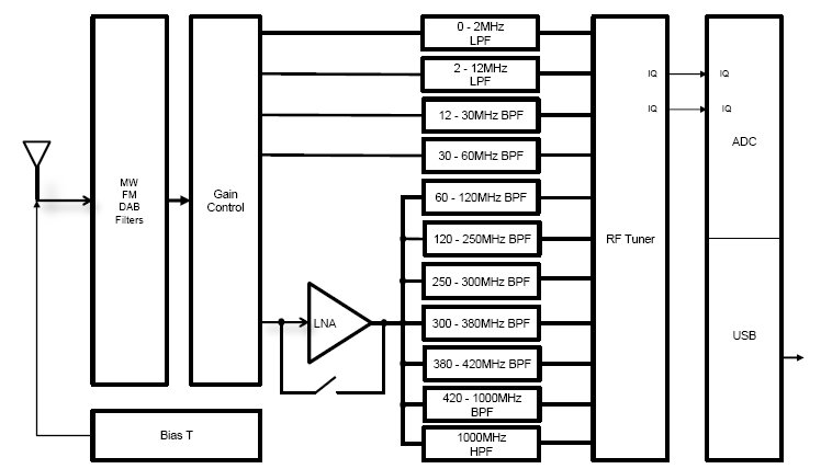

RSP1A are o singură intrare (pe 50 ohms) urmată de niște filtre specializate, apoi ceva Gain control, apoi un LNA (comutabil On/Off), după care un număr de filtre de bandă (rudimentare, raportate ca slab eficiente), după care elementul activ.
Nu prea e nimic de făcut cu intrarea dispozitivului.

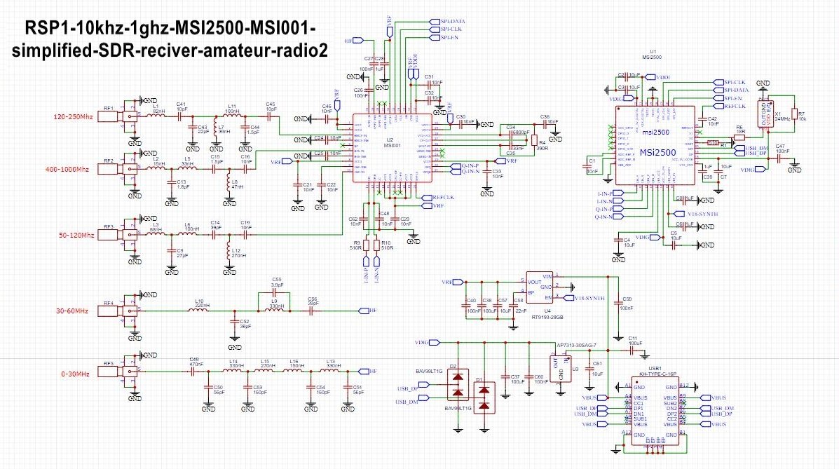

Ce s-a scris anterior rămâne pur orientativ.
Mare atenție dacă vreți să cumpărați. Numele exact - ? Pentru acela cu una mufă, poate exista varianta cu micro-switchuri interior și filtre de bandă smd (atât cât se poate), probabil pentru o utilizare dedicată. Variantă simplificată. LNA și celelalte - ?
Pentru unul cu 5 antene, există și variantă simplificată (schema 2).

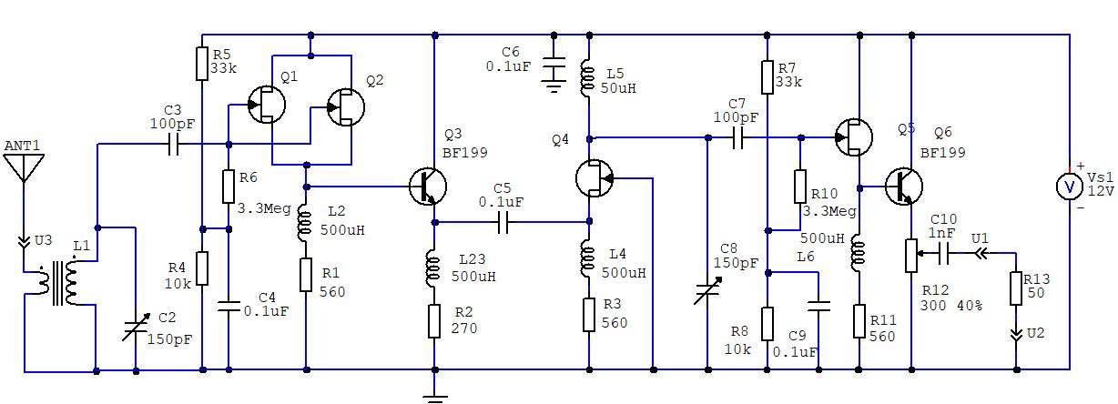

Cam asa arata amplificatorul (acordabil - LC) pentru SDR.
Are un etaj amplificator cu JFET-uri cuplate in sursa, care asigura o amplificare de minim 18 dB si factor de zgomot de maxim 5 dB. Mai are un bipolar Q3 in conexiune de repetor de tensiune pe emitor (impedanta mica la iesire), care transfera semnalul in sursa lui Q4 fara perderi mari.
La intrare am pus doua tranzistoare JFET in paralel, pentru zgomot putin mai mic si impedanta in sursa la jumatate in raport cu cazul in care era un singur tranzistor. Ar merge si cu un singur JFET. In serie cu rezistoarele din sursa si emitorul lui Q3 am pus inductante (drosele RF) care trebuie sa aiba reactanta de minim 2 Kohmi la frecventa de lucru. Numai cu rezistoare se pierde mult din semnal.
Din drena lui Q4 semnalul este preluat de un repetor de tensiune (JFET + bipolar), care asigura adaptarea cu intrarea de 50 ohmi a modulului SDR.
Pentru Q1, Q2, Q4 merg bine tranzistoarele 2N4393, care se pot cumpara de la QUINTRIX din Craiova. Ar fi bune si 2N4093 (variante mai vechi, fabricate si in Romania la ICCE - Romes SA). Amplifica la fel, dar au capacitati interne mai mari (cam duble). Pentru Q5 merg multe tipuri de JFET (BF245, BF256 etc). La Q3 si Q6 as pune 2SC3355 (se vind la QUINTRIX), care au Ft de 6 GHz si factorul de zgomot mic (1 dB la 1 GHz).
Fiind cu condensator variabil dublu (ca cele de la radio Gloria) si cu bobine de acord (circuite LC), sunt niste complicatii in plus (comutator de benzi, ecranare). Este munca si la carcasa montajului. Preferam sa cumpar ceva de genul asta gata facut (din China etc).
Valorile pieselor din schema se pot modifica, nu sunt batute in cuie. Ca de asta este montaj experimental.
Astept comentarii si intrebari de la cei interesati de acest montaj.
