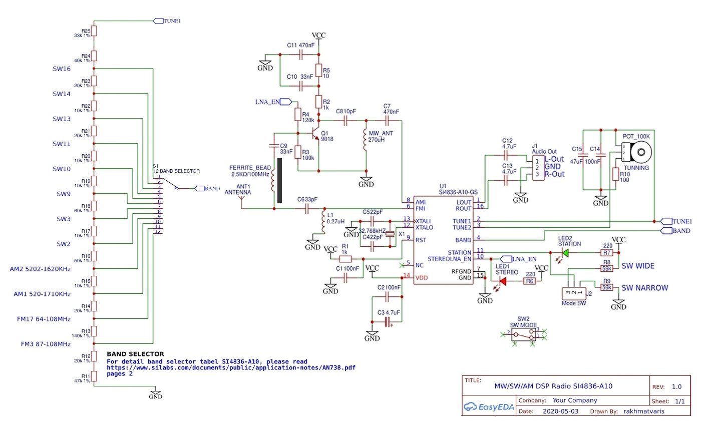

Seria Si48xx a continuat să evolueze, probabil cu mici up-grade-uri.
De pe Elektormagazine aflăm că : ... secțiunea AM conține intern la intrare un varicap de 500 pF ... care în modul FM se va seta pe 500 pF, pentru a închide la masă bobina de FM. În modul AM varicapul este polarizat corespunzător pentru acord ...
Fără alte detalii, integratul admite antene cu ferită într-o gamă destul de largă de inductanțe (?!).
- Si4836-A10 radio.jpg (134.48 KiB) Vizualizat de 10001 ori
