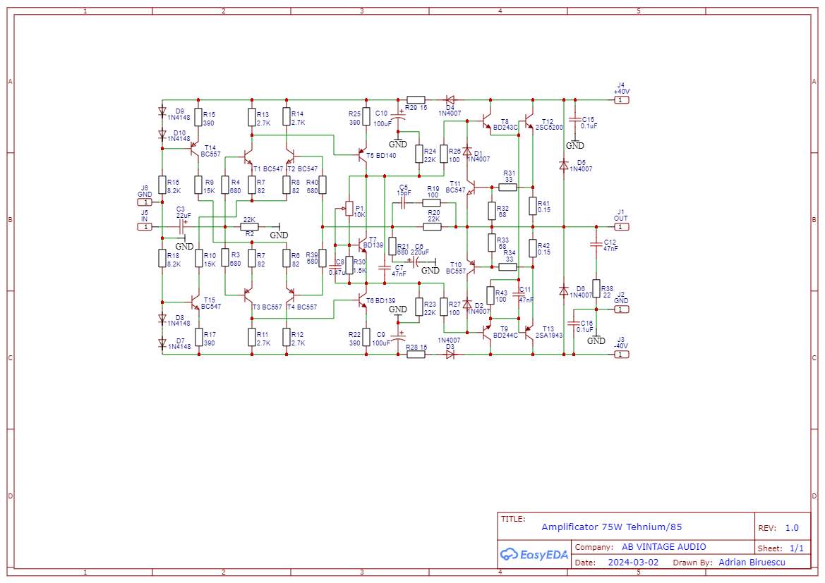

Schema prezentata la inceputul subiectului a Dnului Bebe Popescu ( il salut si pe aceasta cale , stiu ca citeste si aici ) este inspirata din schema DUAL CV1700 .

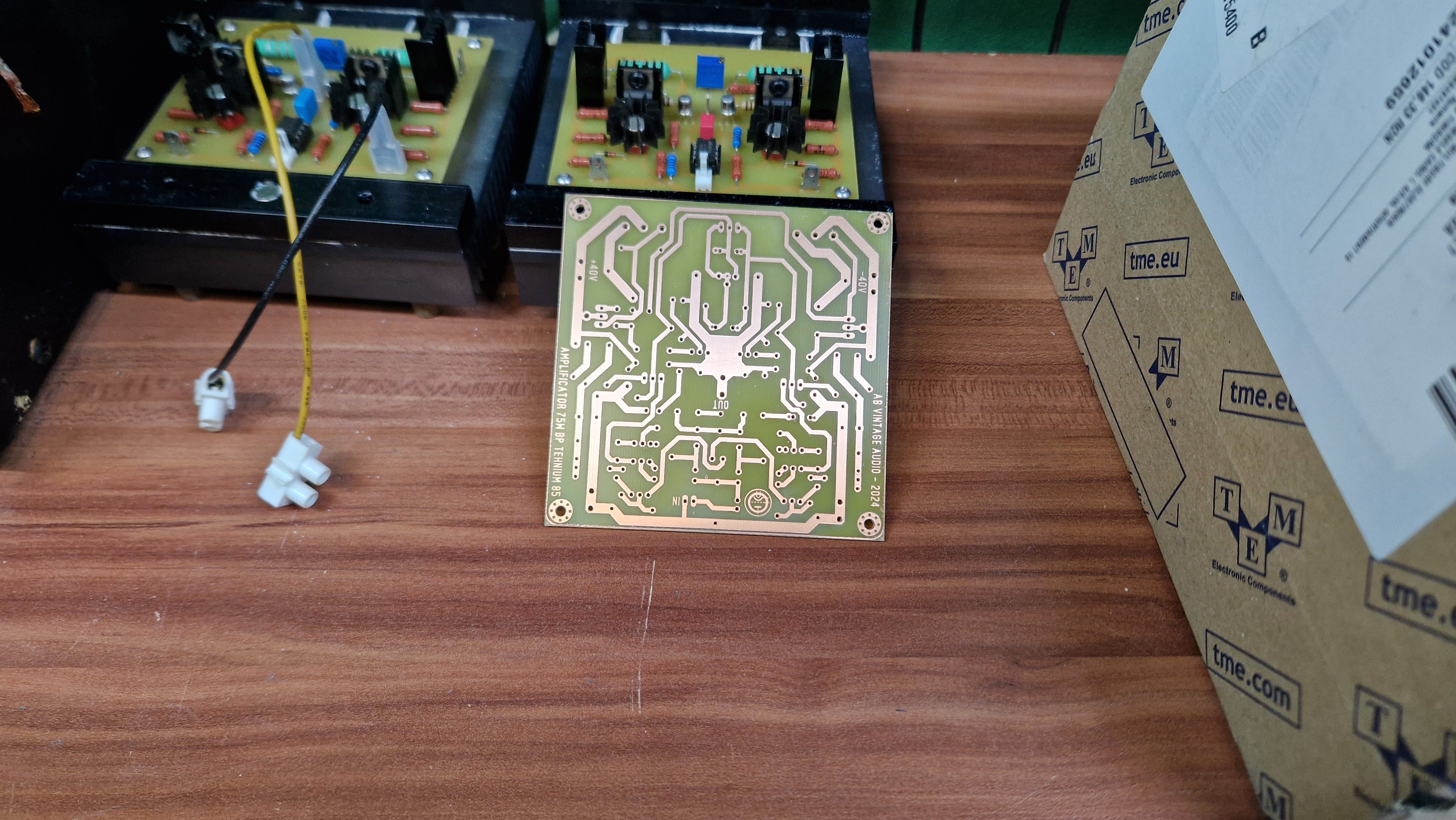

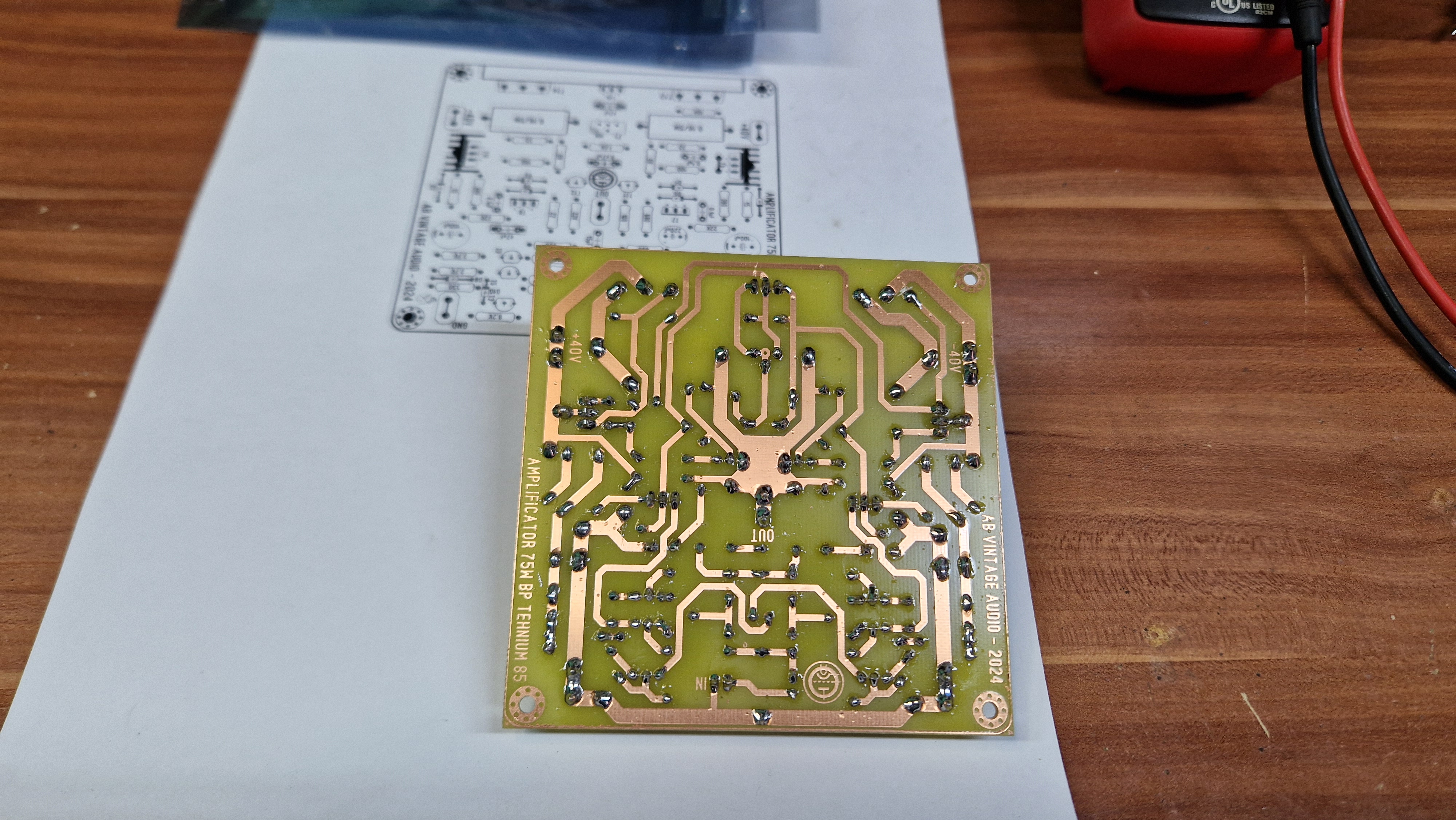

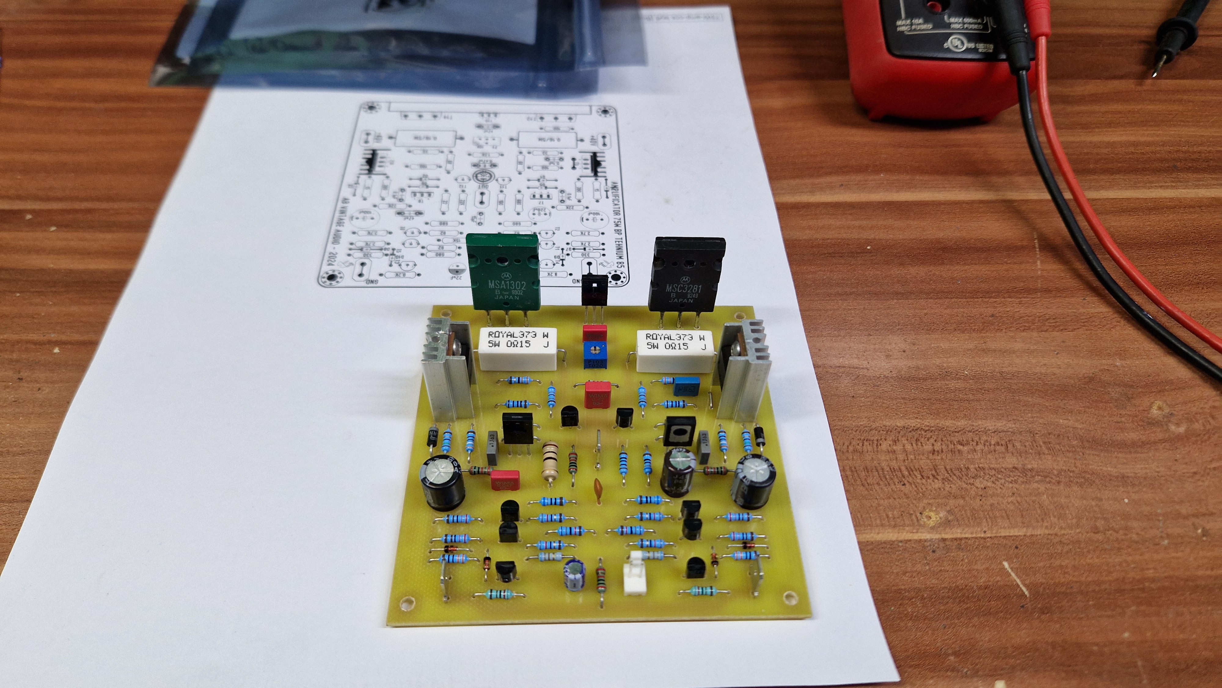

Cateva poze cu varianta de test, pana in weekend sper sa il si testez, revin cu rezultatele.
hpavictor (Sâm Mar 02, 2024 12:36 am)

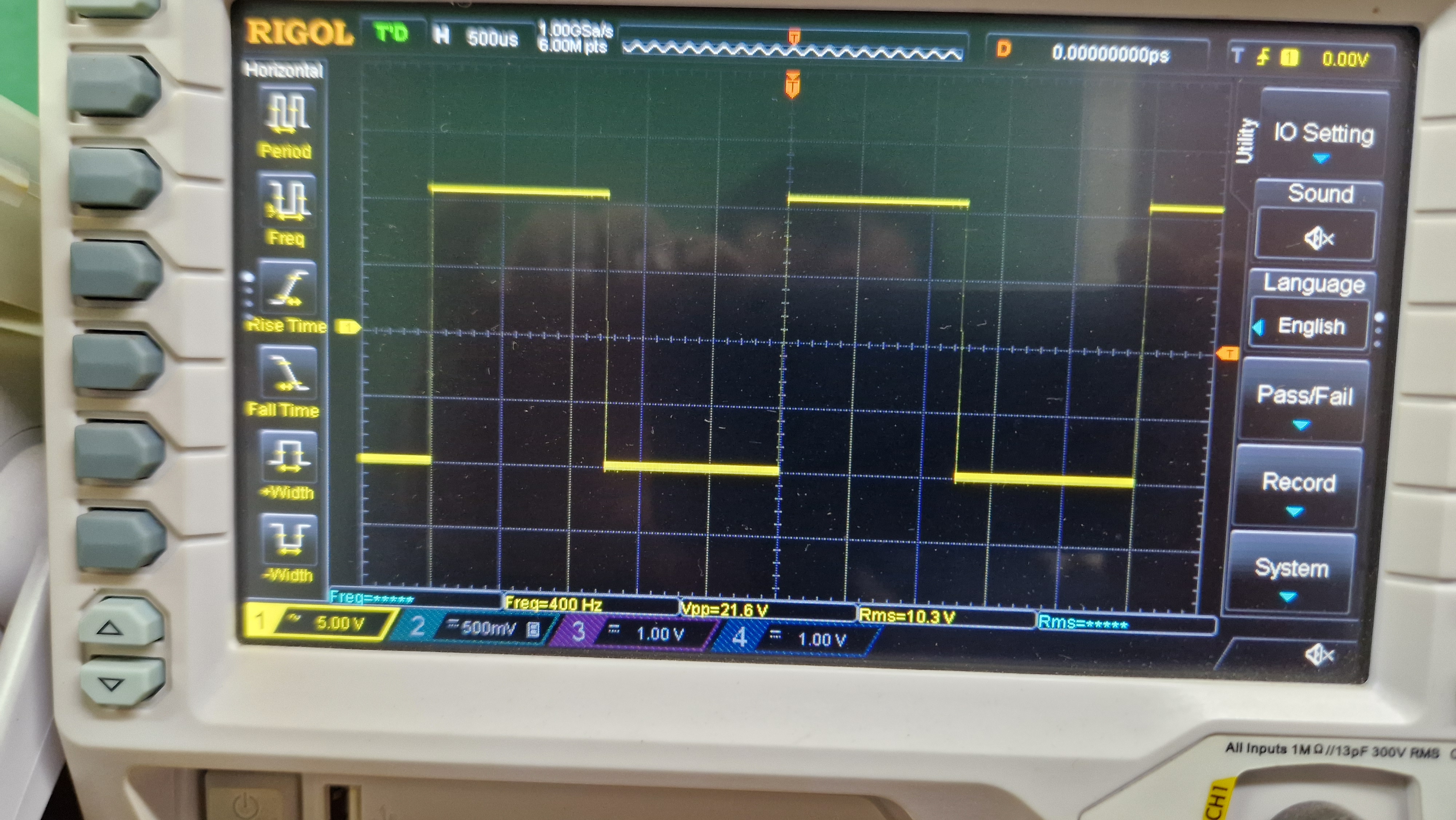

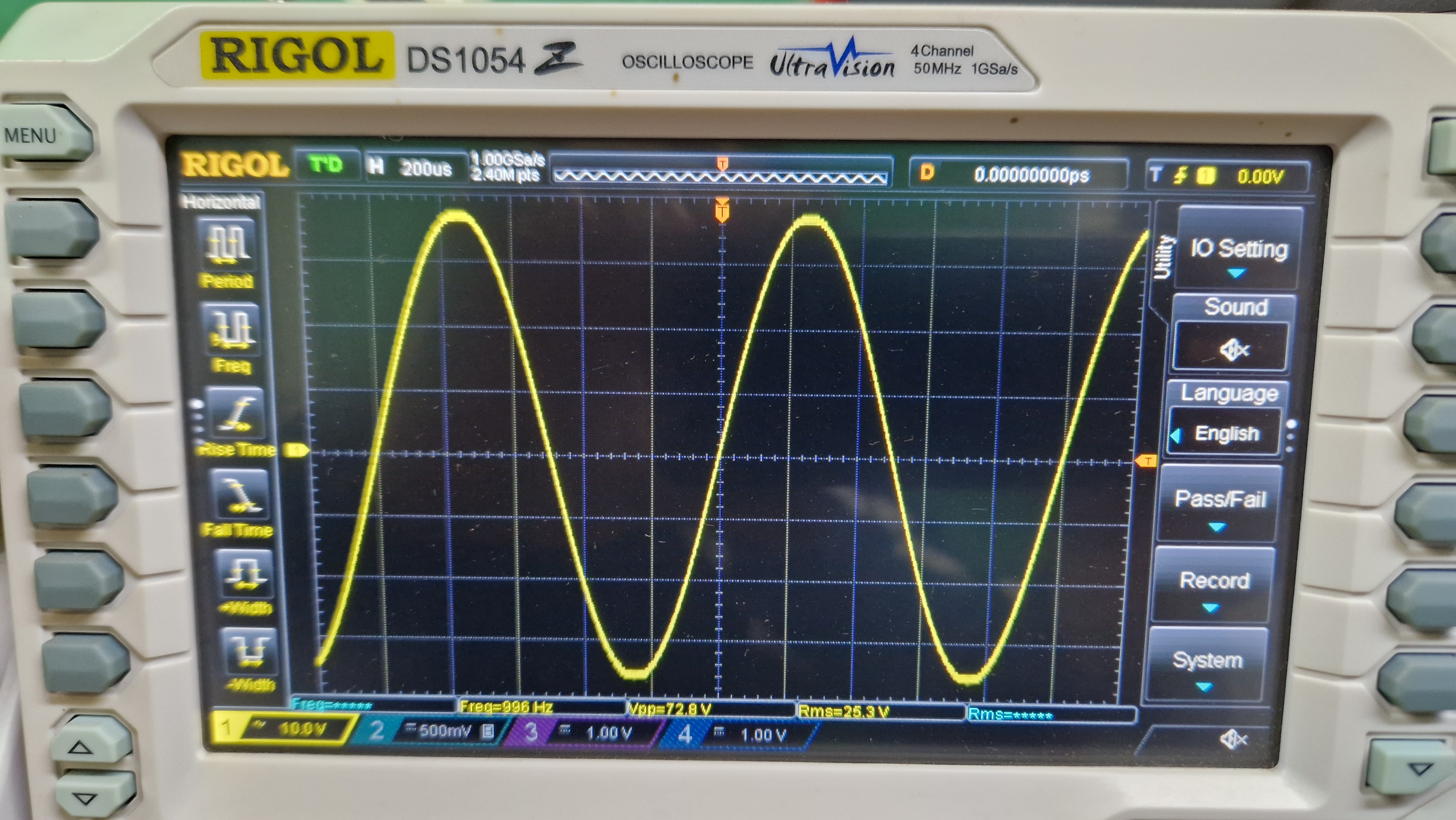

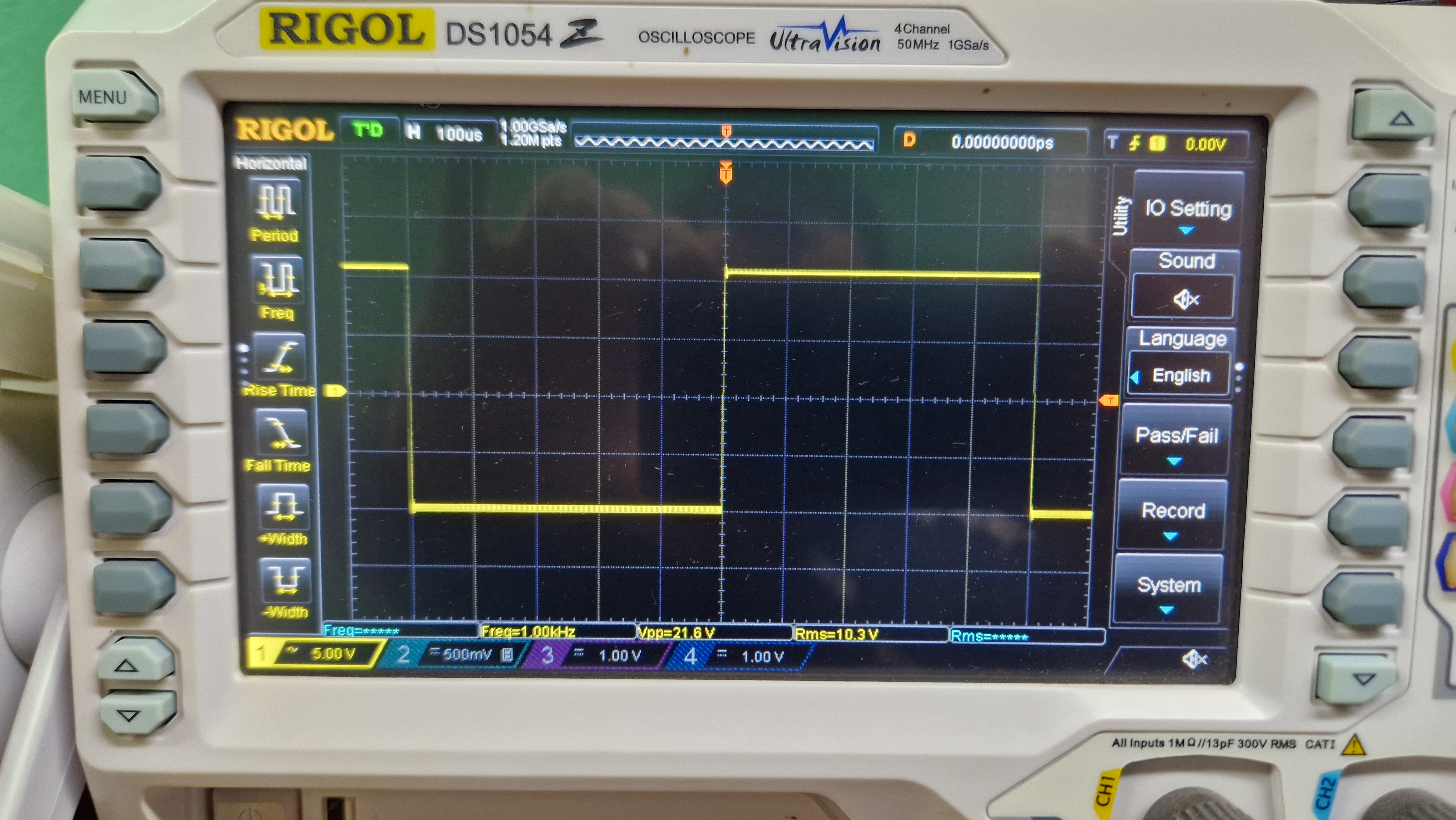

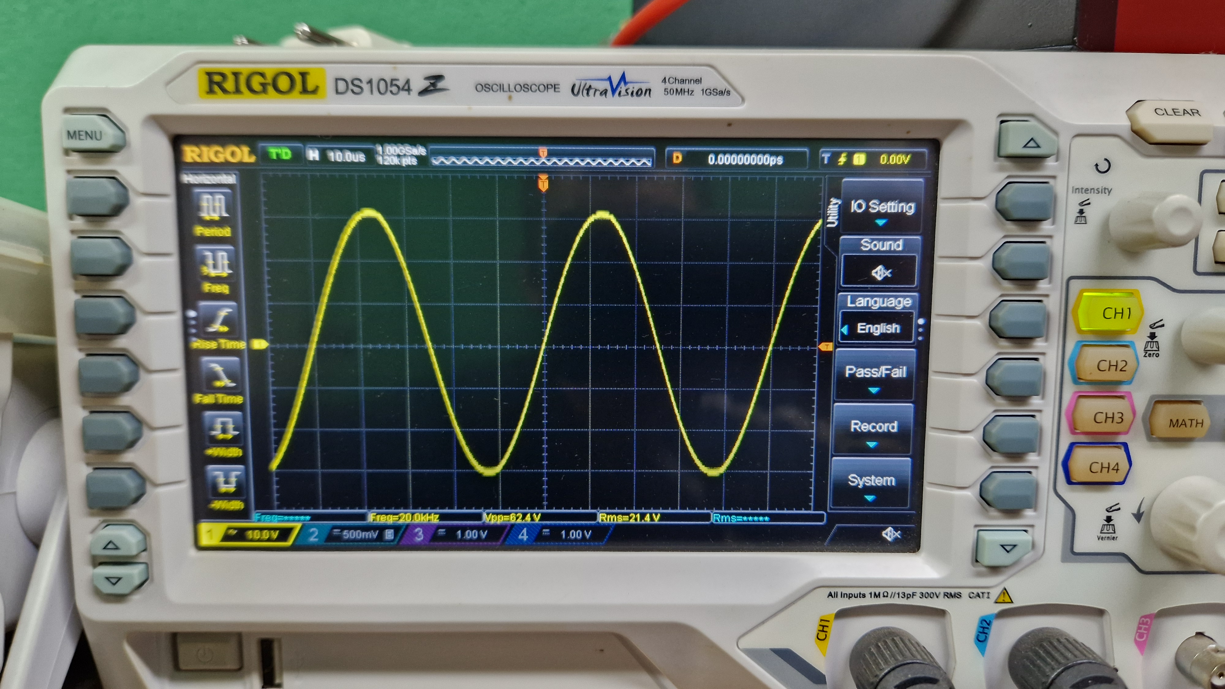

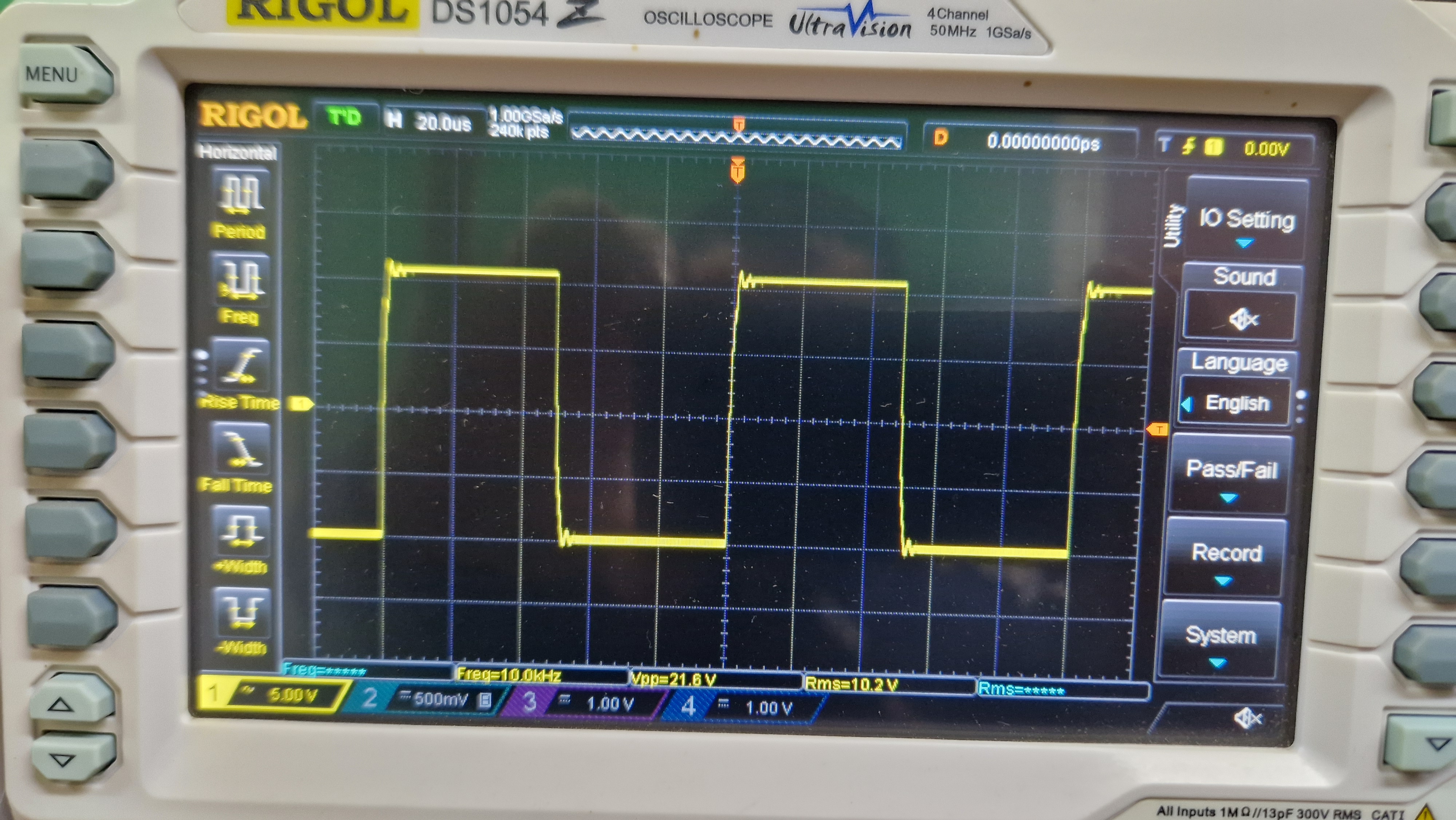

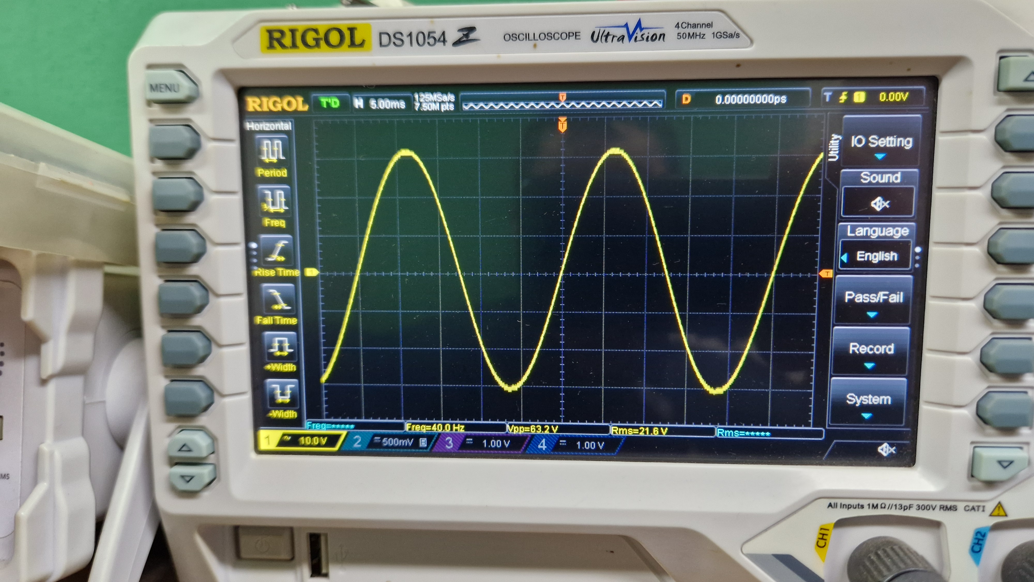

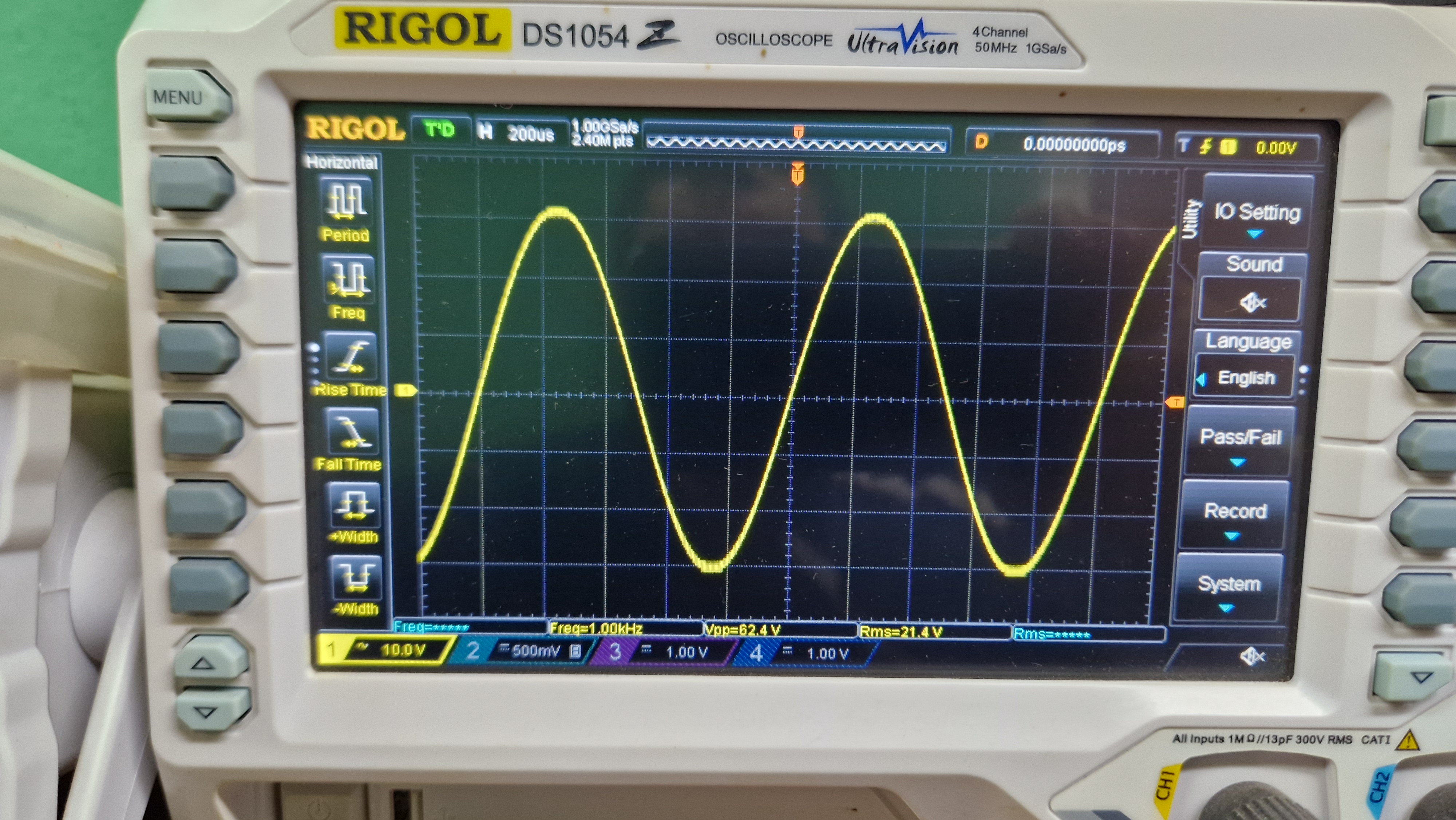

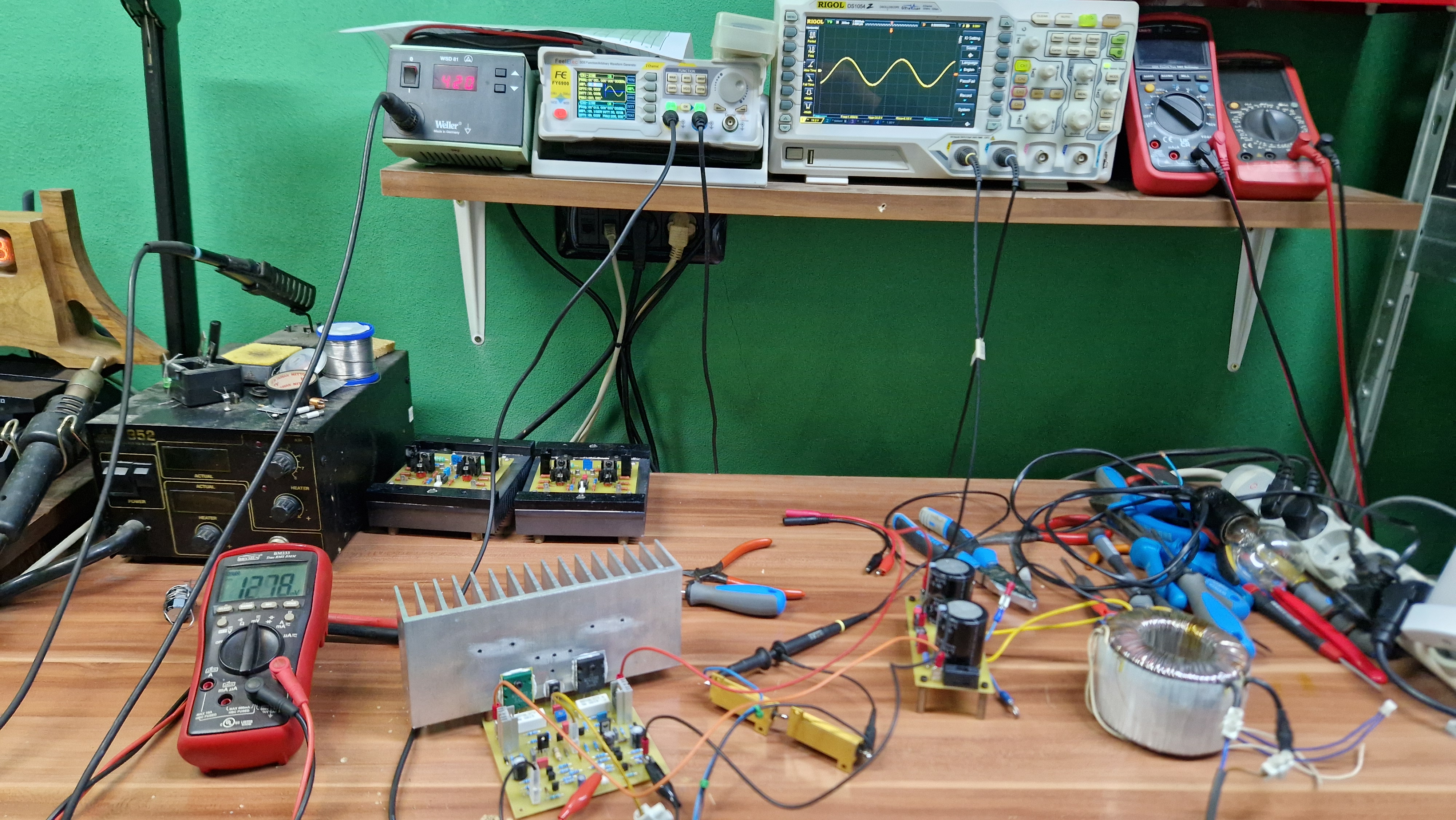

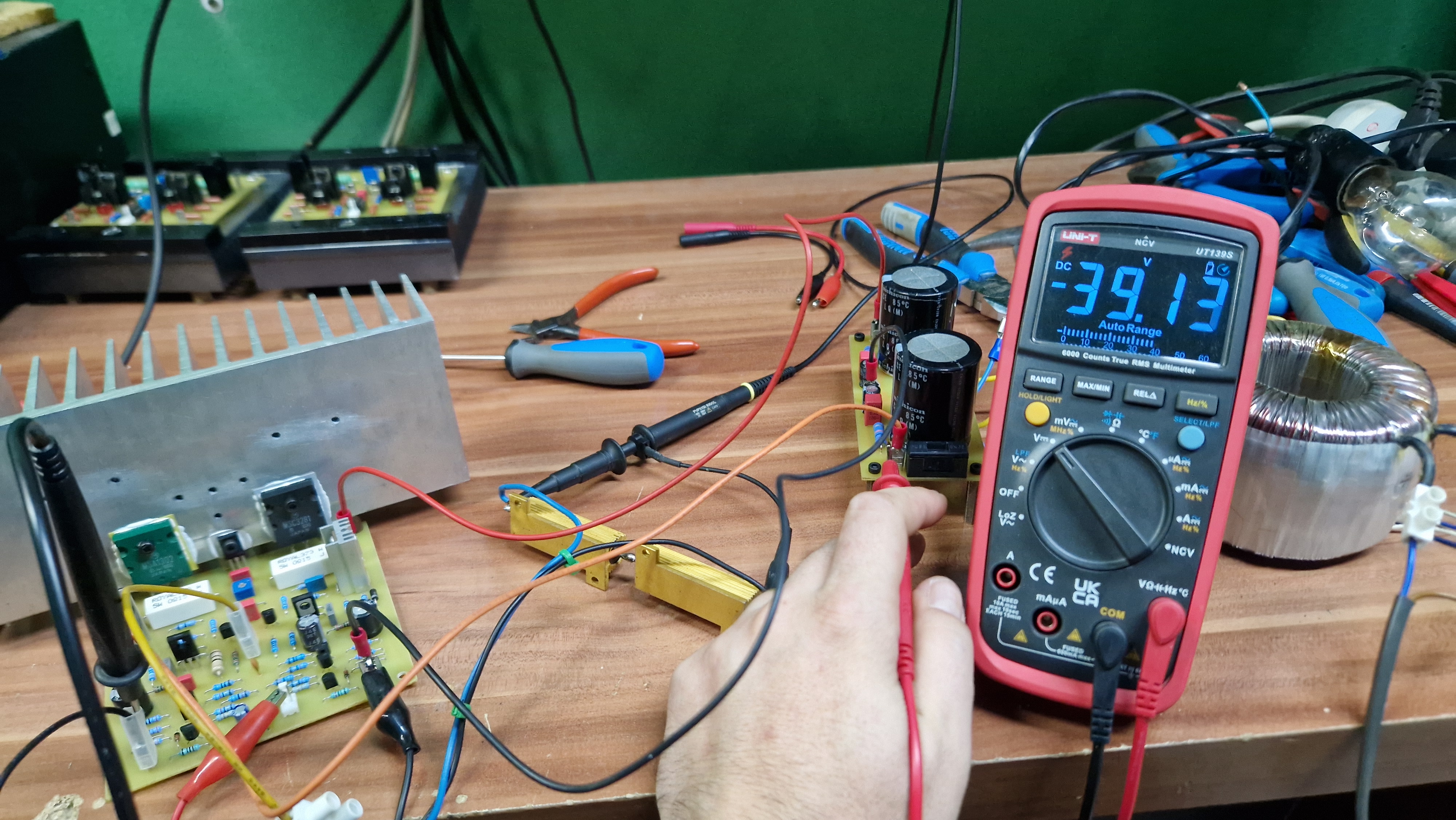

Azi l-am pus in teste, dupa ce am reglat curentul de mers in gol la 120mA, tensiune de alimentare +/-40V, offset la iesire de 10mV, sarcina la iesire de 8ohmi. Rezultatele se vad in poze, am pus si niste oscilograme sqw la 400Hz, 1 si 10KHz. Am obtinut aprox 60W cu raspuns liniar in banda de 40Hz-20KHz.

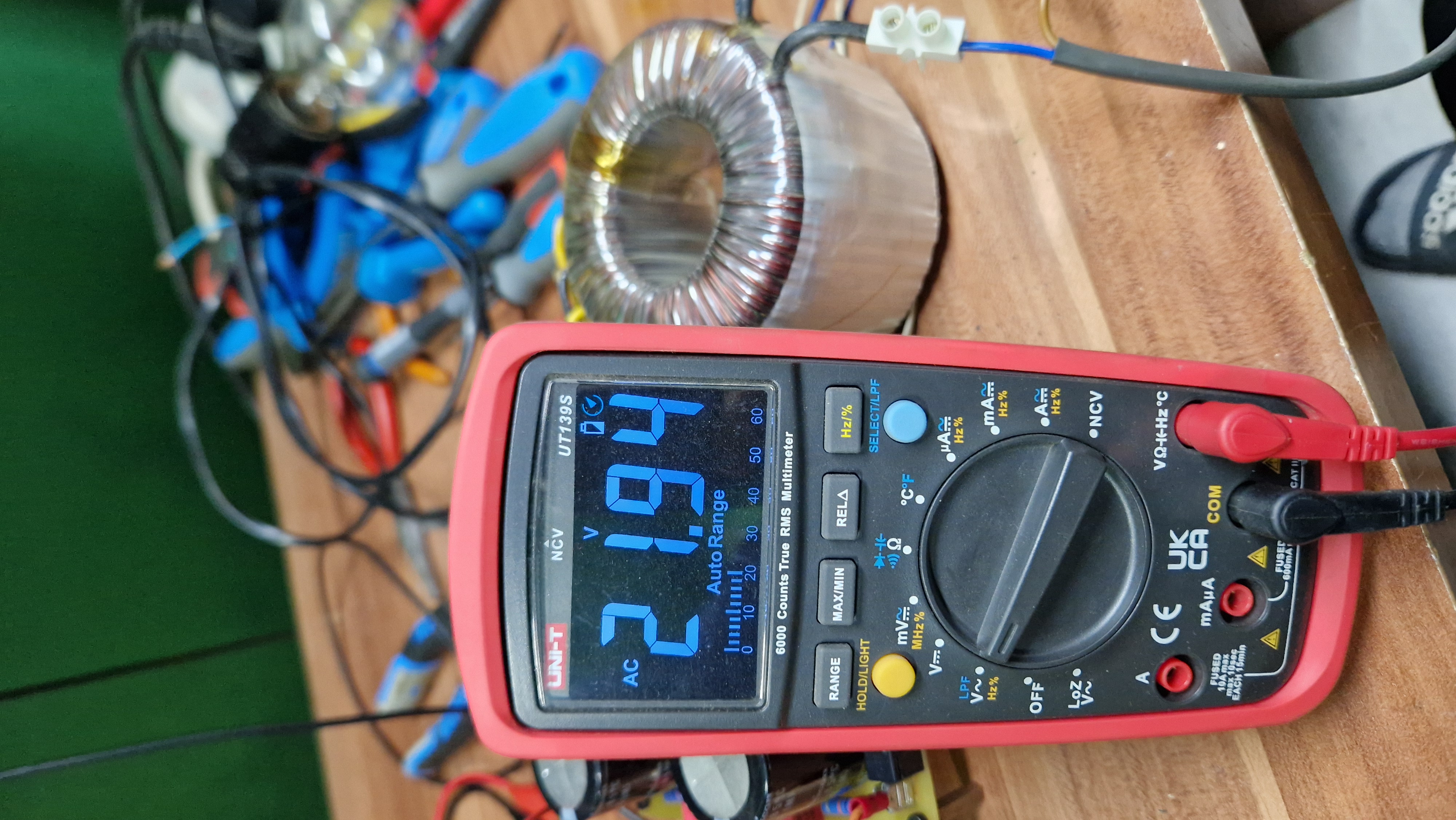

Si dupa ce am schimbat trafo de test cu unul mai capabil, am obtinut si puterea declarata in revista.

Ati realizat montajul cu BD139/140 sau ati folosit cumva TTA/TTC004?
franzm scrie: Lun Mar 04, 2024 7:26 am Ati realizat montajul cu BD139/140 sau ati folosit cumva TTA/TTC004?
Am folosit BD139/BD140 dupa diferentiale iar ca prefinale am folosit BD241/BD242, astea le aveam prin sertar.
#20
Atasez si schema cu modificarile de rigoare, scuze daca am gresit cu ceva, am facut-o asa mai pe viteza. Urmeaza sa dau comanda la JLCPCB pentru cateva seturi...daca mai doreste vreun coleg, nu mai deschid topic la group buy, sa scrie aici.
