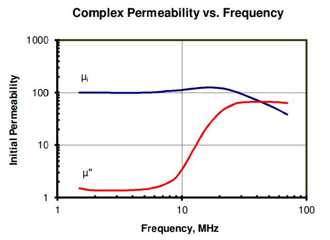

Permeabilitatea magnetica relativa este o marime complexa, din cauza pierderilor din miez.
Complex permeability.jpg (68.99 KiB) Vizualizat de 12339 ori

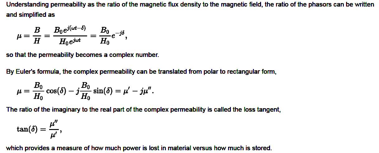

Partea imaginara indica perderile, care cresc la frecventa mare.
https://en.wikipedia.org/wiki/Permeabil ... magnetism)
Complex Permeability vs Frequency.jpg (24.11 KiB) Vizualizat de 12339 ori

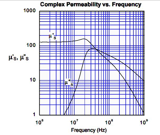

Complex Permeability vs. Frequency 2.jpg (60.37 KiB) Vizualizat de 12339 ori

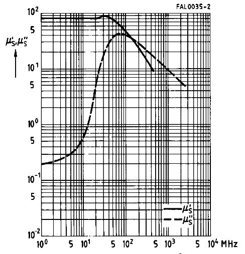

Complex Permeability vs. Frequency 3.jpg (59.4 KiB) Vizualizat de 12339 ori

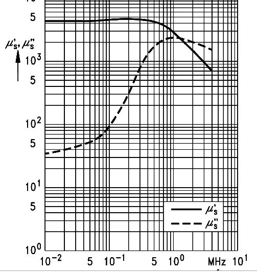

Complex Permeability vs. Frequency.jpg (64.09 KiB) Vizualizat de 12339 ori

Din graficele prezentate anterior (u' si u" functie de frecventa), se vede ca pierderile (u") cresc de la frecventa mai mica decat cea de la care incepe sa scada partea reala a permeabilitatii (u'). Din acest motiv se justifica sa se reduca (compenseze) pierderile in ferita la frecventa mare cu un amplificator cu reactie pozitiva (circuit multi-Q). Astfel se poate creste cu minim 25-50% frecventa maxima la care ar merge bara de ferita. Ferita de US de la radio Meridian/Ukraina 201 merge in banda de 25m. Cu multi-Q ar putea sa mearga si in banda de 13m. Merita incercat, daca se doreste antena directiva care sa elimine din perturbatii.

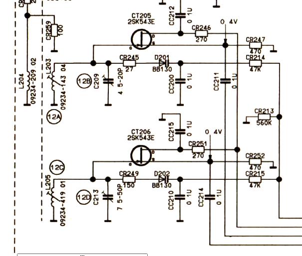

Uite si un circuit de intrare de la un Grundig Satellit 500, la care JFET-ul este cuplat direct la circuitul oscilant, in conexiune de repetor pe sursa. Acordul se face cu diode varicap, la care le scade Q-ul prin inserierea unor rezistoare.
Probabil ca si la radiourile cu lampi grila de comanda este conectata direct la circuitul oscilant. Nu am acum timp sa scotocesc prin schemele de la aceste radiouri, dar precis nu se face cuplajul prin priza la bobina. Este posibil ca la unele circuite cu JFET sa se faca cuplarea prin priza, pentru reducerea dezacordarii circuitului de la intrare cand actioneaza RAA-ul (prin efect Miller). La lampi (pentode) cuplajul anod-grila G1 este neglijabil de mic si dezacordarea prin efect Miller este redusa.
