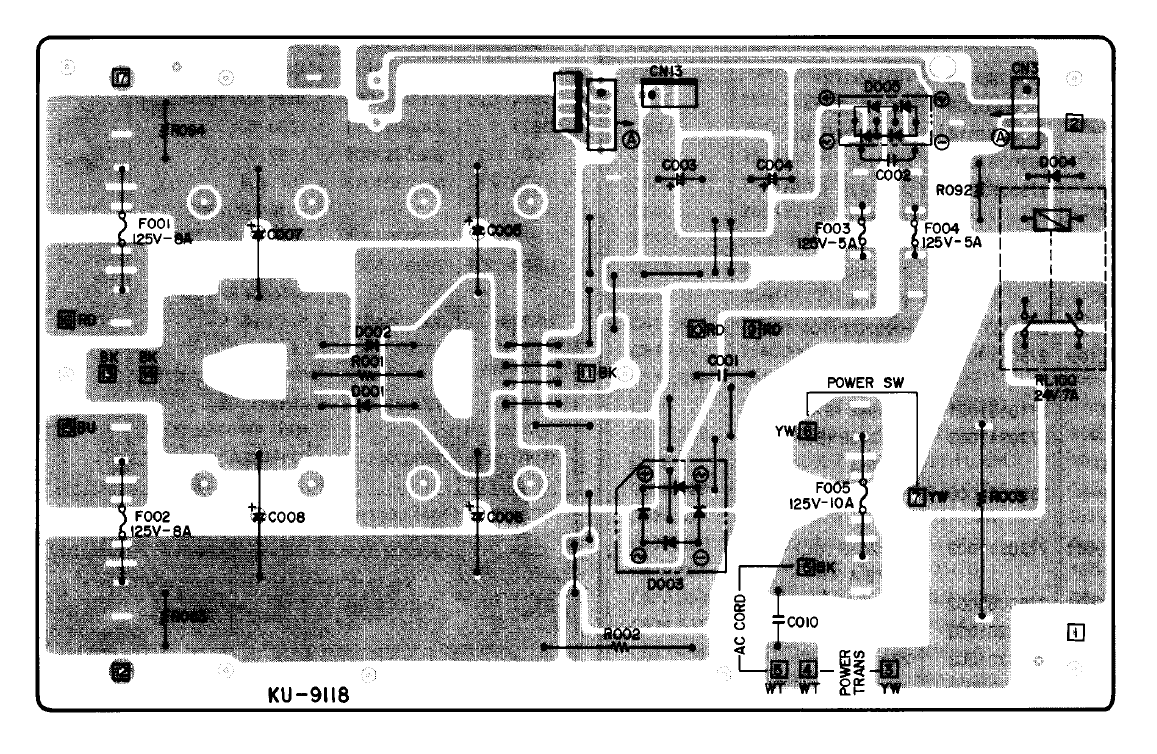

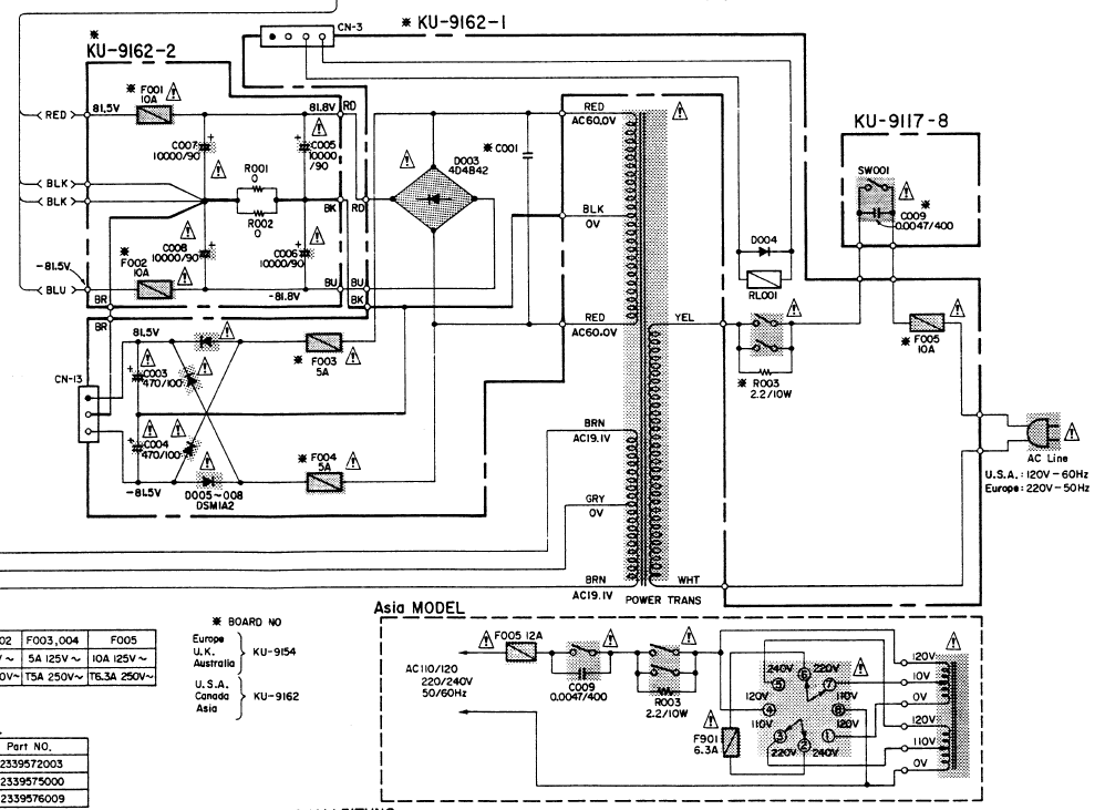

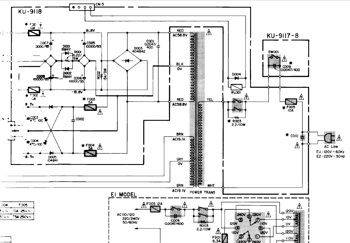

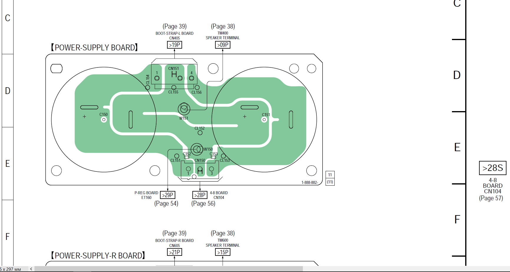

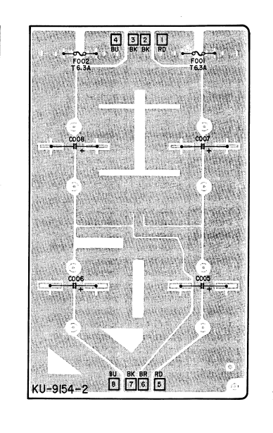

Aici aveti un exemplu de realizare a PCB-ului unui amplificator de la Sony , prin care se separa fizic circuitul de incarcare fata de cel de descarcare al condesatoarelor de filtraj .
E un mic detaliu care face diferenta intre un produs bine proiectat si unul deficitar ... asa ceva nu veti gasi explicat pe forumurile amatorilor DIY prea des

Ai dreptate cu ce zici. Scuze!
Am uitat bunele maniere inainte sa ies din casa.
Multumesc pentru informatiile date.
Cum te adresezi unei audiente largi, am considerat necesar sa atrag atentia de unde se ia masa din quadripol. Nici eu nu sunt prea bun la explicatii. Uite ca suntem 2 acuma.
In ultima mea sursa am legat totul in stea, cu steaua catre amplificator. Alimentez din 2 punti separate. Spatiul m-a obligat sa grupez RCR-urile cate 2. Traseele sunt ingrosate.
Intrare: stanga, iesire catre amplif: dreapta.

Nu te grăbi cu sursa ta , cu siguranță varianta actuală va suferi modificări .
- Mesaje: 1003
- A apreciat de: 516 ori
Traseul de masă îngroșat trebuie conectat la împământare prin intermediul unui circuit Lift GND .
Sper că exemplul este suficient de clar , dacă nu , mai aruncă o privire pe PCB-ul prezentat mai sus ...

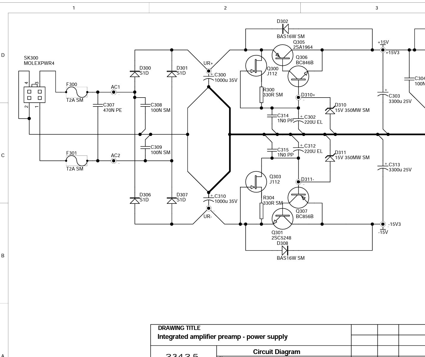

Doua variante una low cost si una ceva mai evoluata
- GND 2a.png (84.77 KiB) Vizualizat de 11232 ori
- GND 2 b.png (289.04 KiB) Vizualizat de 11232 ori
- GND 2 a.png (265.28 KiB) Vizualizat de 11232 ori
- GND 1 a.png (223.63 KiB) Vizualizat de 11232 ori

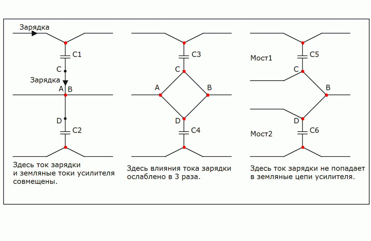

Pentru Mircea :
- Варианты_мосты-кондеры1.GIF (28.71 KiB) Vizualizat de 11215 ori
