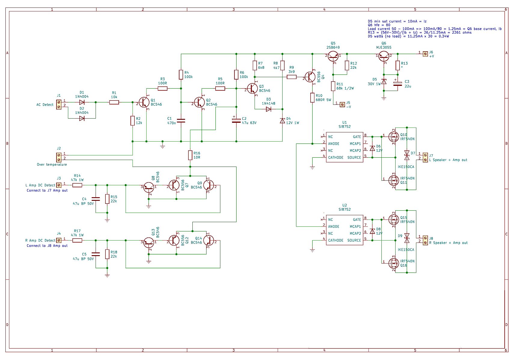

Protectia SSR , varianta de lucru :
- Varianta 1 SSR Protect.jpg (148.58 KiB) Vizualizat de 8147 ori
Detector DC/ HF imbunatatit pentru protectie :
- DC HF detect protector.jpg (72.3 KiB) Vizualizat de 8147 ori

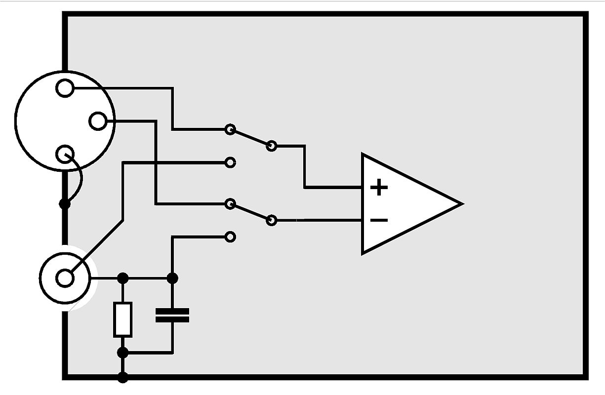

Desigur , Hi-End inseamna obligatoriu doar etaj de intrare simetric / balansat .
Acest lucru nu e simplu , dar cumva exista solutii tehnice :

- XLR to RCA.jpg (43.19 KiB) Vizualizat de 8147 ori
- XLR-RCA.jpg (11.21 KiB) Vizualizat de 8147 ori

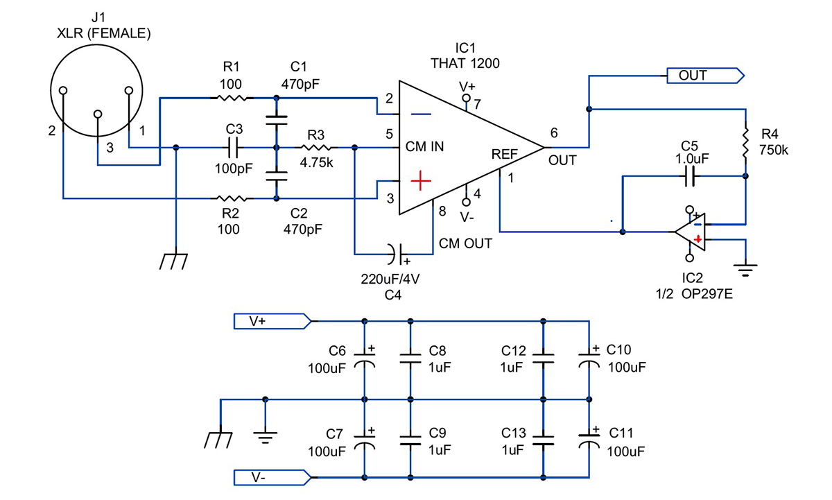

Etajele diferentiale perfect simetrice din intrare pot fi inlocuite cu THAT1200 pentru a incadra amplificatorul nostru intr-o alta liga ( superioara fata de schemele menitonate la inceputul subiectului ) , conform schemei de mai jos :
- Hi-End Input.jpg (197.75 KiB) Vizualizat de 8145 ori

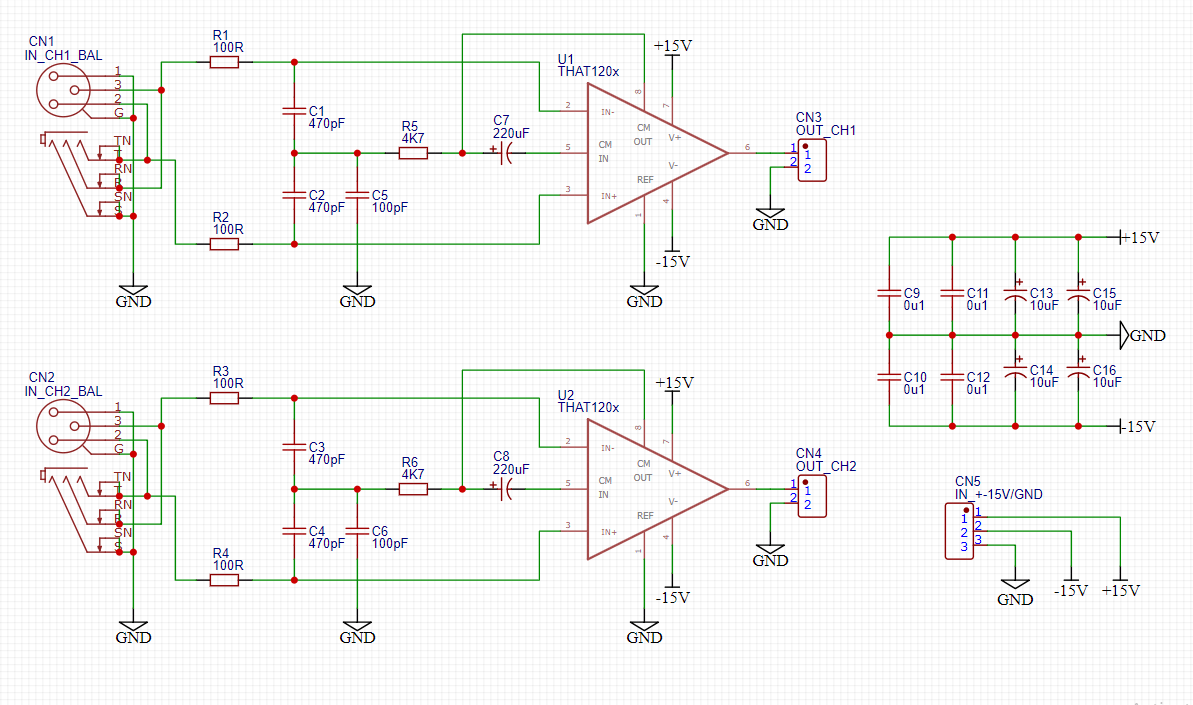

Variantă etaj intrare :
- sch.PNG (34.32 KiB) Vizualizat de 8114 ori
