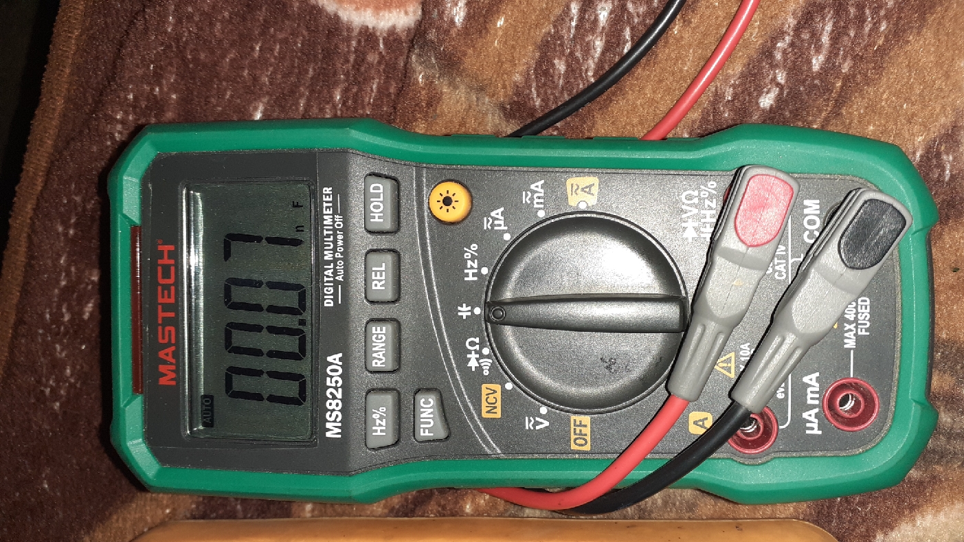

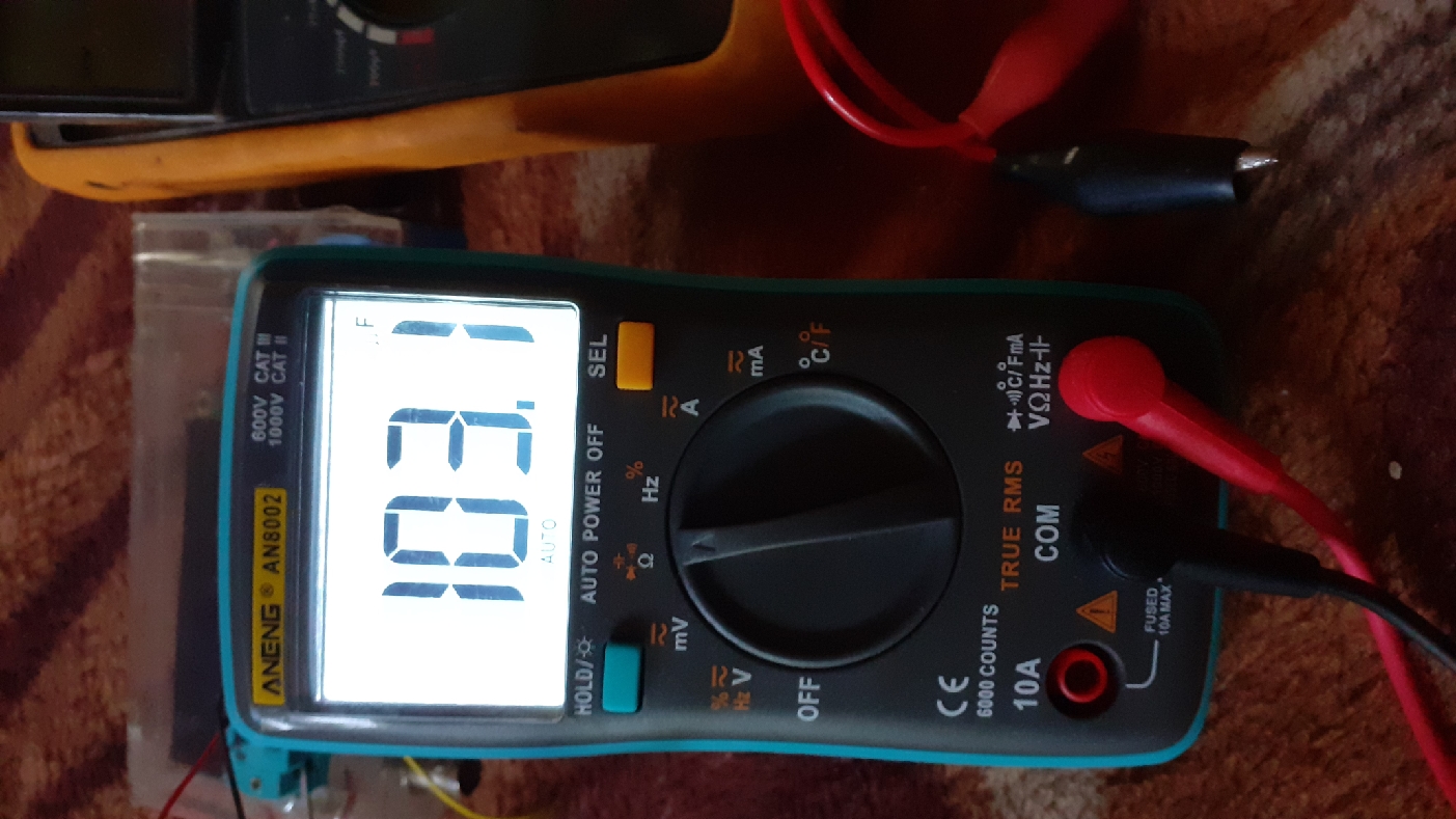

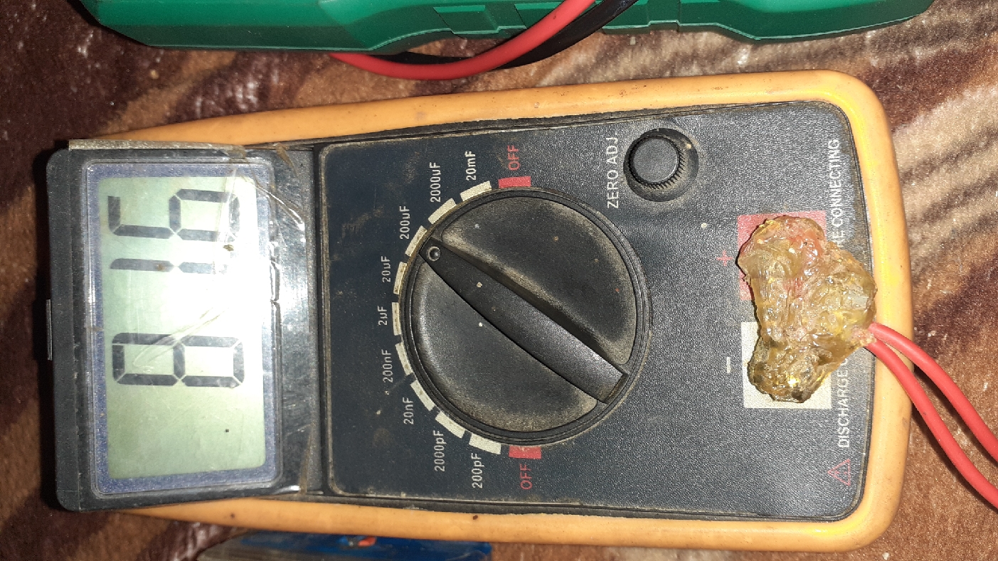

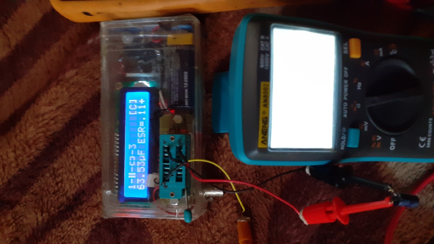

Acelasi condensator (100uF/16V) masurat pe 4 aparate imi da rezultate diferite...
- 20210801_183110_resize_94.jpg (945.59 KiB) Vizualizat de 8080 ori
- 20210801_183142_resize_66.jpg (966.38 KiB) Vizualizat de 8080 ori
- 20210801_182936_resize_48.jpg (660.35 KiB) Vizualizat de 8080 ori
- 20210801_183044_resize_15.jpg (628.12 KiB) Vizualizat de 8080 ori
Cred ca penultimul aparat, cel are figureaza condensatorul inseriat cu o rezistenta, spune adevarul.
Din motive de calitate sau batranete s-a deteriorat contactul catre unul din picioarele condensatorului si nu mai filtreaza cum trebuie. Apare in mod artificial un ESR mult mai mare decat normal. Se pare ca ati rezolvat problema, insa eu preventiv as mai schimba si restul de condensatoare, de obicei in aparatele in care din senin apar asemenea manifestari, cand incep sa faca figuri, fac 2-3 la intervale de timp relativ scurte. Nu-s asa multe, dar va scuteste de alte batai de cap.
Am avut si eu condensatoare vechi care au probleme de contacte sau pierderi de dielectric, izolatie slaba. Pe capacimetre masoara relativ bine, dar in realitate fie au rezistenta de izolatie in CC mica, fie rezistenta serie adaugata.

Mi se pare ciudat faptul ca pe condensator specifica 16V si eu sa am 15V si ceva pe el.
Mulțumesc mult pentru timpul acordat!!!mâine ,mă uit cu osciloscopul pe tensiunea filtrată de acest condensator inlocuit,după care pun inapoi condensatorul defect si pun osciloscopul si pe ăsta... sunt curios daca exista diferență!?(ar trebui sa fie)
Am mai vazut din astea, si la alte firme mari, chiar Yamaha - ma rog, nu e neaparat cine stie ce, dar nu e chiar de aruncat....motivul cred ca e lesne de inteles, mai ales daca sunt aparate facute dupa anii 1990...2000.
Un prieten imi spunea de ceva amplif de chitara cu lampi, de firma buna, americana, care avea ceva tensiune de 390V pe condensatoare de 400...si erau sigur originale, ampliful cumparat de nou din state si ne-servisat. Nu pocnise cand s-a uitat in el, dar mai avea vreo 30 uF din 100...poate nu mai sunt astea valorile exacte la tensiuni, dar tin minte sigur ca era vorba de 10V diferenta intre tensiunea masurata si cea maxima.
Nu merita sa pierdeti timpul, condensatorul este defect.
Ascultati sfatul lui Caragea si inlocuiti si condensatorii "frati", probabil in curand vor genera si ei probleme.
Ca explicatii teoretice, un condensator defect da rezultate aberante la masuratori cu aparatele obisnuite.
Singura masuratoare relevanta este cea a unghiului de pierderi - notata Vloss la instrumentele moderne.
(Exista aparatele similare cu cel mic tip kit al dvs, dar care afiseaza simultan si capacitatea si ESR si Vloss.)
Condensatorii noi ar trebui sa ii puneti la macar 25V, preferabil 40V.
