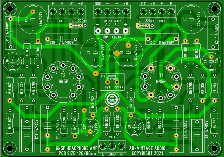

Cam asta e forma finala, mai am de finalizat schema (am redesenat-o in EasyEda) si de numerotat componentele corespunzator cu pcb-ul; pe urma le pun pe toate intr-un pdf pe care il urc aici. Nu mai deschid inca un subiect la group-buy, cine mai doreste se poate abona aici, la aceasta postare.

Cam pe la ce pret vor fi cablajele? Ma inscriu si eu la 2, dar as vrea sa fiu pregatit...
A, si o sugestie, desi nu stiu daca e cazul: poti sa faci gaurile metalizate pe ambele parti? Eu probabil o sa plantez piesele pe aceeasi parte cu soclurile, la genul asta de montaj parca nu as pune lampile la vedere, nu e mare lucru de vazut....am mai luat ceva cablaje de lampi de la cineva, erau foarte ok facute, dar pe partea opusa silk-screenului erau metalizate gaurile, iar unde era silk screen nu...si practic ar fi trebuit sa lipesc aiurea piesele...pana la urma le-am lipit tot pe partea corecta...
Tot din acelasi motiv as face montajul un pic mai aerisit, dar e ok si asa, nu se incalzesc asa tare lampile astea mici.
Avand in vedere dimensiunile placii, pretul pt una nu cred ca va depasi 30RON. Pot sa fac gauri metalizate pe ambele parti dar nu stiu daca se merita, asta ar insemna sa adaug pad-uri la fiecare componenta in parte si sunt cateva acolo. La soclurile lampilor vor exista pad-uri atat pe partea cu piesele, cat si pe cea cu lipiturile dar alte modificari nu cred ca mai trebuiesc. O sa fac vreo 10 pcb-uri in prima faza, cred ca pe la jumatatea lunii pun comanda.
