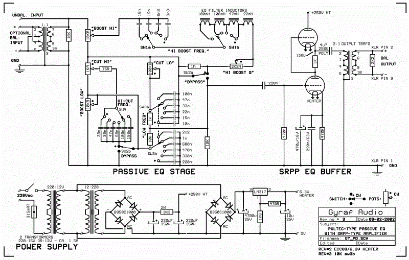

In domeniul asta nici nu prea ai ce inventa, ca schema de principiu, doar chestii de design si detalii constructive....altfel ce sa mai descoperi? Produsul R-C in functie de frecventa tre sa fie acelasi de fiecare data...
Cu ani in urma insa si eu consideram ca e o fiţă aiurea inlocuirea potentiometrelor cu comutatoare cu 12 sau chiar 24 de pozitii...insa de cand am inceput sa masor potentiometrele din dotare am inceput sa inteleg ca poate nici 1 din 10 potentiometre, chiar de firma buna, nu au sectiunile perfect egale, nici ca valoare totala, nici ca valoare la o anumita pozitie a cursorului. Din pacate cine vrea sound stage potrivit la fix nu prea are de ales: ori cumpara potentiometre de 20-30 de euro bucata, ALPS sau mai sus, ori isi face sistem cu comutatoare...
Stiu ca a vandut cineva pe elforum, daca nu gresesc userul Ovidanie, un corector rusesc la care erau comutatoare si in loc de potentiometrele de ton...poate ar fi de studiat si schema aia...

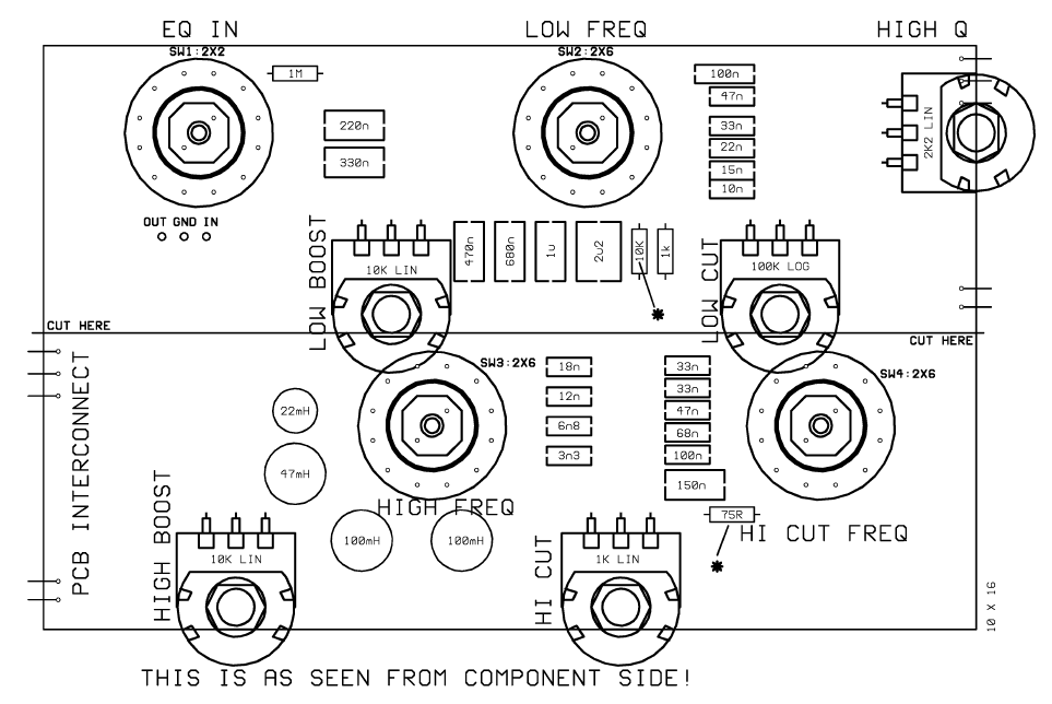

Mircea scrie: Dum Mai 02, 2021 6:45 pm Un pic mai detaliat, un alt fel de a aborda acest egalizator (am repostat imaginea):
Iar comutatoare se gasesc pe eBay la preturi de nimic.
Da, știu asta. Problema e în momentul în care se dorește a se face o placa stereo cu totul pe ea, am găsit comutator 2x6 pentru pcb dar pentru stereo as avea nevoie de comutator 4x6 și de acesta nu am găsit pt pcb, poate ar mai fi o varianta cu relee dar se complica prea mult, oricum ar fi interesant de testat chiar și în varianta mono

de Mircea
Nu sunt impotriva ideii de comutatoare sau relee, am facut un astfel de montaj cu relee, ceva mai simplu, si am constatat ca le operez de 1-2 ori pe an... imi e sa nu fie inutil. Acum muzica e deja corectata, cat sa asigure o oarecare uniformitate in spectrul muzical. Ca e bine sau nu, nu discut.
Insa recunosc, la aspectul vizual sunt atras de ideea sculei din topic.

Scris: Lun Mai 03, 2021 1:59 am
de Mircea
DANO scrie: Dum Mai 02, 2021 11:36 pmProblema e în momentul în care se dorește a se face o placa stereo cu totul pe ea, am găsit comutator 2x6 pentru pcb dar pentru stereo as avea nevoie de comutator 4x6 și de acesta nu am găsit pt pcb...
Montajul asta se preteaza la lipire direct pe comutatoare, cablajul fiind pentru componentele gen opampuri sau lampi.

de DANO
Mircea scrie: Lun Mai 03, 2021 1:59 am
[/quote]
Probabil daca se doreste o abordare in totalitatea clasica, dar am vazut cateva clone care erau abordate pe pcb in totalitate
Asta e schema mai exacta pe care vreau eu sa o abordez corectia e practic la fel ca cea originala cu mici ajustari
