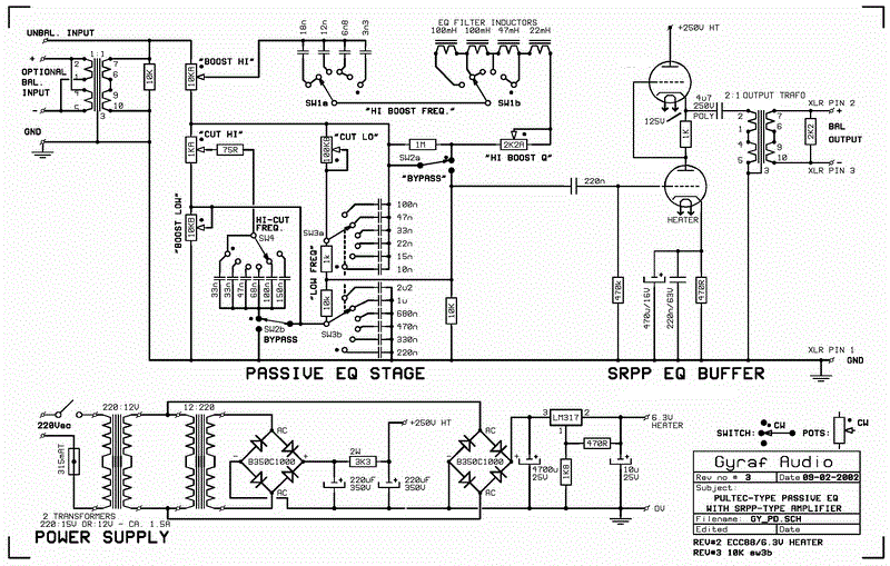

Stiu ca a vandut cineva pe elforum, daca nu gresesc userul Ovidanie, un corector rusesc la care erau comutatoare si in loc de potentiometrele de ton...poate ar fi de studiat si schema aia...
Egalizator Pultec EQ1A

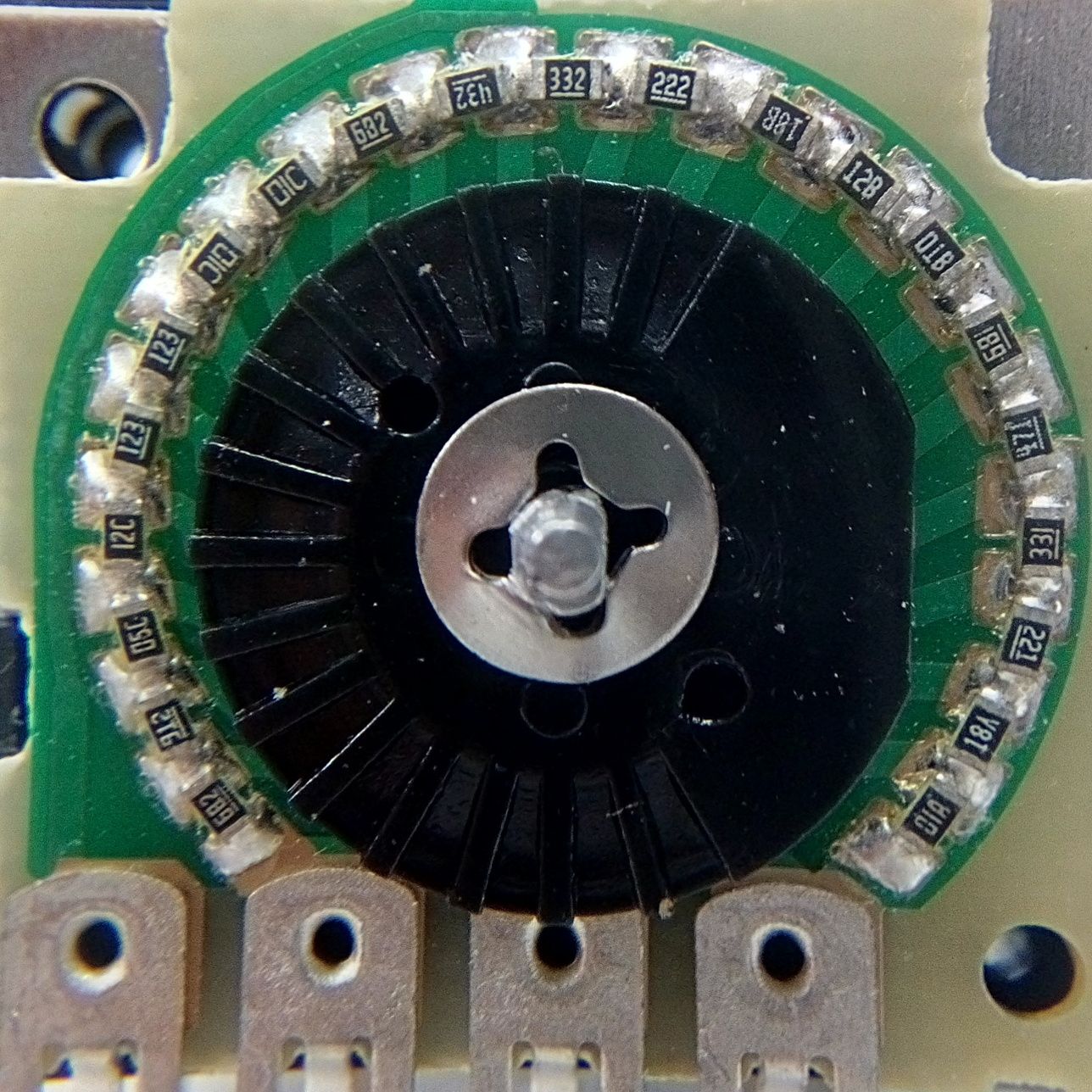

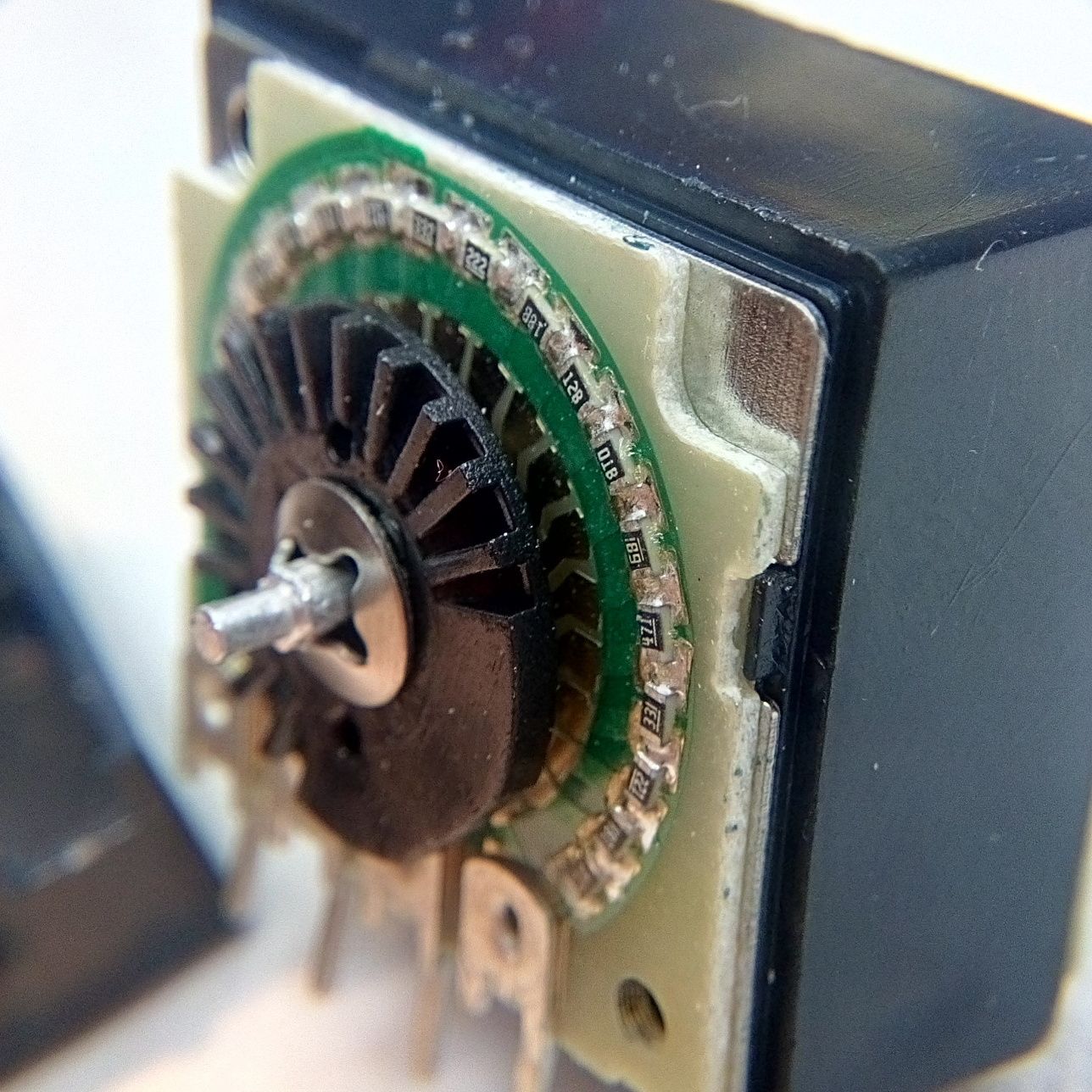

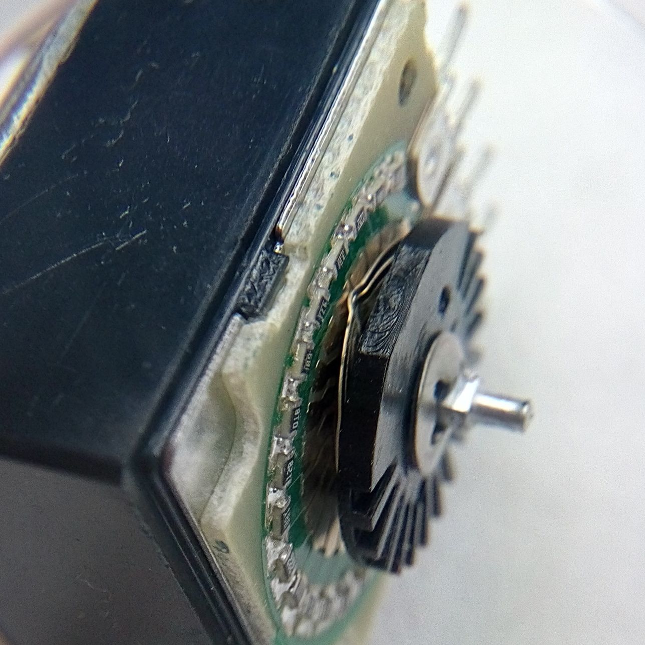

Inclusiv firme consacrate gen ALPS folosesc la anumite modele comutatoare ( de înaltă calitate ) care au rezistente cu valori standard de tip SMD in locul potcoavei rezistive clasice ... chiar daca la exterior arată ca un potențiometru chior .

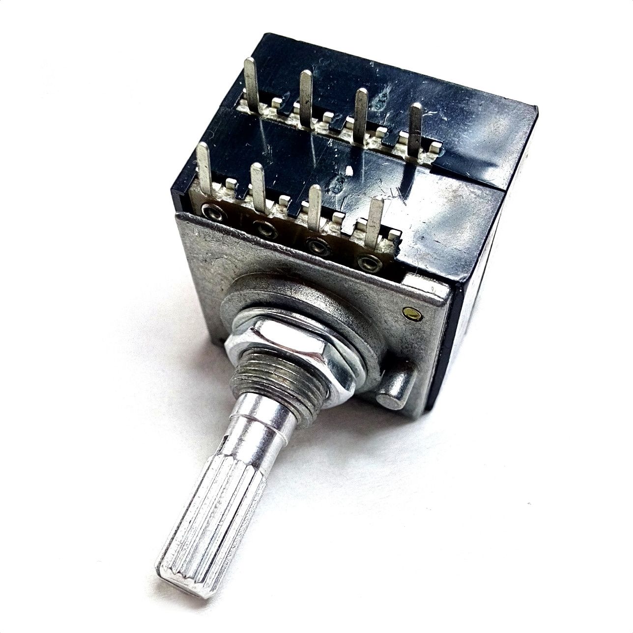

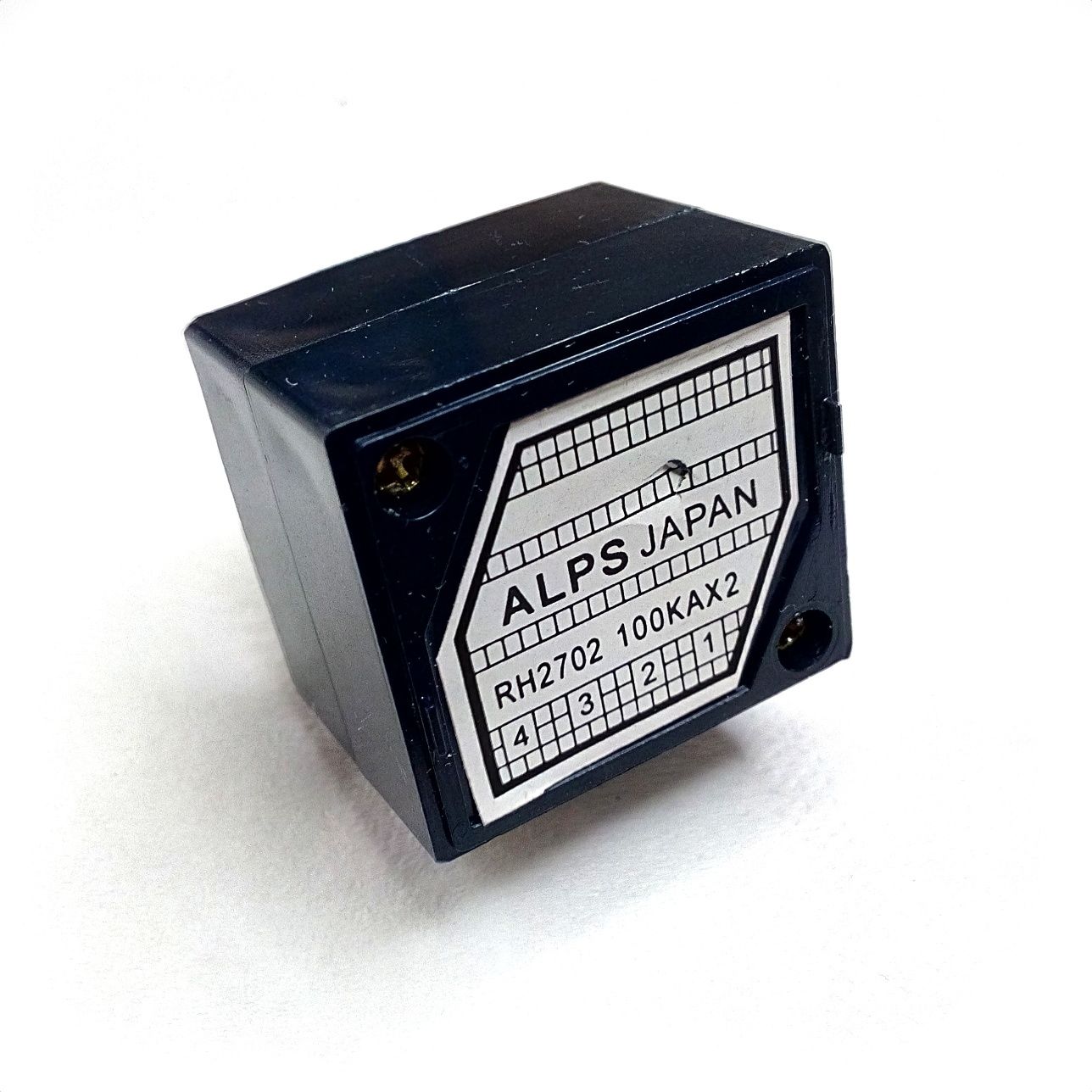

- NAD_alps_inside_3-a47a628b.jpeg (233.66 KiB) Vizualizat de 8227 ori
- NAD_alps_pot_4-76a37420.jpeg (187.8 KiB) Vizualizat de 8227 ori
- NAD_alps_pot_5-5c8b4c42.jpeg (165.1 KiB) Vizualizat de 8227 ori
- NAD_alps_inside_2-8e525ae9.jpeg (274.56 KiB) Vizualizat de 8227 ori
- NAD_alps_inside_1-f02a124f.jpeg (298.6 KiB) Vizualizat de 8227 ori

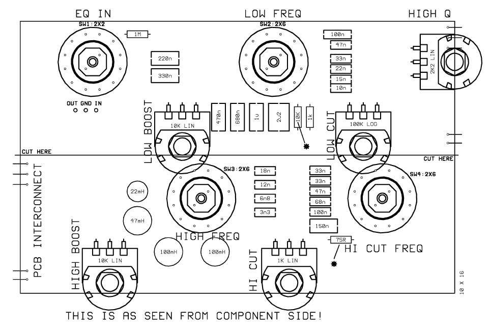

Da, știu asta. Problema e în momentul în care se dorește a se face o placa stereo cu totul pe ea, am găsit comutator 2x6 pentru pcb dar pentru stereo as avea nevoie de comutator 4x6 și de acesta nu am găsit pt pcb, poate ar mai fi o varianta cu relee dar se complica prea mult, oricum ar fi interesant de testat chiar și în varianta monoMircea scrie: Dum Mai 02, 2021 6:45 pm Un pic mai detaliat, un alt fel de a aborda acest egalizator (am repostat imaginea):

Montajul asta se preteaza la lipire direct pe comutatoare, cablajul fiind pentru componentele gen opampuri sau lampi.DANO scrie: Dum Mai 02, 2021 11:36 pmProblema e în momentul în care se dorește a se face o placa stereo cu totul pe ea, am găsit comutator 2x6 pentru pcb dar pentru stereo as avea nevoie de comutator 4x6 și de acesta nu am găsit pt pcb...

Probabil daca se doreste o abordare in totalitatea clasica, dar am vazut cateva clone care erau abordate pe pcb in totalitate
Asta e schema mai exacta pe care vreau eu sa o abordez corectia e practic la fel ca cea originala cu mici ajustari
Atenție , comutatoarele trebuie să fie de tipul " make before break " altfel se vor auzi niste pocnituri groaznice în timpul acționarii comutatoarelor ...
Trebuie ținut cont de acest amănunt la scrierea linilor de software în cazul folosirii relelor sau a porților de transfer de genul 4066 etc .
