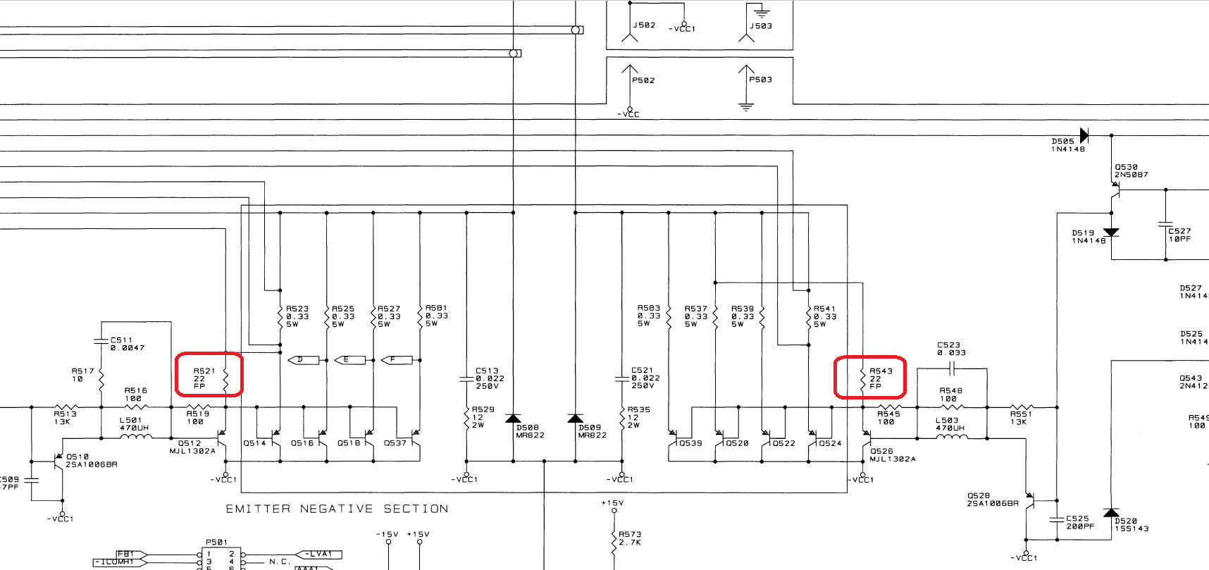

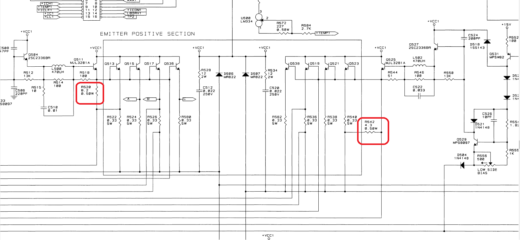

Am sesizat acum multi ani ( cam peste 10 ani ) acest fenomen , cand am realizat o versiune initiala a proiectului CPA200 ( Contest Power Amplifier 200W https://www.diysmps.com/forums/index.ph ... ictor.959/ ) , la analiza SPICE a functionarii se manifesta un fenomen identic cu fenomenul evidentiat de tine ...
Solutia am gasit-o abia in 2018 , studiind cu mai multa atentie schemele unor proiecte clasice realizate de niste adevarati jupâni în amplificatoare de foarte mare putere , avand nume grele in spatele echipelor de proiectare .
Adica vechile scheme de la Crown Audio .
Acei proiectanti erau de geniu , stiau foarte multa carte , nu gluma !
La origine , mizeriile asimetrice mentionate de tine cred ca sunt datorate faptului ca in etajul final , tranzistoarele de putere PNP sunt cu mult diferite de NPN .
O reactie negativa mai profunda ar fi sters diferentele , dar ele tot ar exista , chiar daca nu le vedem , le putem auzi la intrarea si iesirea din saturatie
- PNP PowerEnd Crown MA5002vz.png (125.07 KiB) Vizualizat de 8246 ori
- NPN PowerEnd Crown MA5002vz.png (141.88 KiB) Vizualizat de 8246 ori

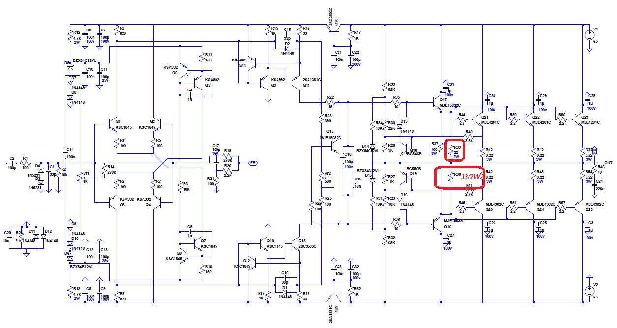

- CPA200 V3.0 sch _2.png (126.42 KiB) Vizualizat de 8246 ori
hpavictor scrie: Mar Apr 27, 2021 12:05 pm La origine , mizeriile asimetrice mentionate de tine cred ca sunt datorate faptului ca in etajul final , tranzistoarele de putere PNP sunt cu mult diferite de NPN .
Asta am masurat, acum ceva vreme. Intr-adevar, diferiti, un pic prea.
Totusi si 3904 si 3906 masoara diferit in ciuda imperecherii dupa Vbe si beta. Diferentialul e bizar si tot ce e dupa sufera consecintele.
Deci, varianta simpla e o alta valoare de rezistenta in colector.

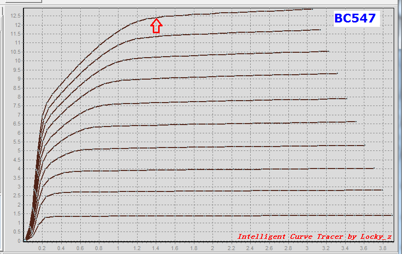

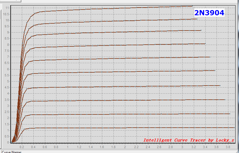

Aici aveți motivul pentru care recomand aceste tranzistoare in zona de intrare :
- BC547.PNG (36.11 KiB) Vizualizat de 8204 ori
- 2N3904.png (31.1 KiB) Vizualizat de 8204 ori
