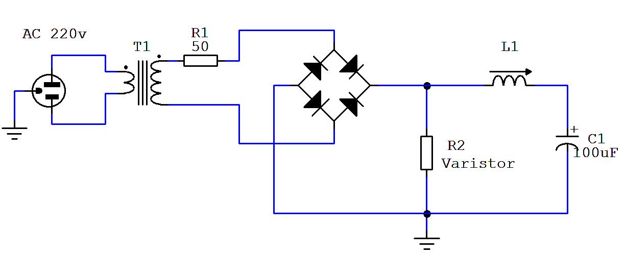

Schema aia este doar didactică , în practică se folosesc obligatoriu circuite RC ( snubber ) dedicate , montate in paralel pe secundar , dar și pe fiecare diodă din punte ...

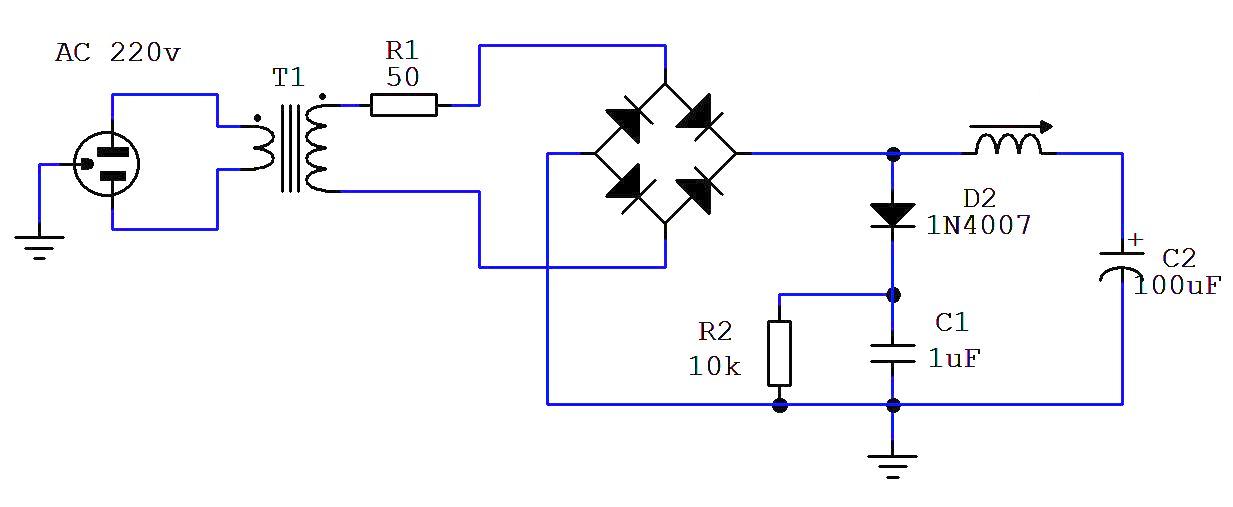

Cam asa arata circuitul pentru protectia diodelor din redresor.

Oare chiar merita complexitatea tehnologica la ce diode gasim in zilele noastre la preturi neglijabile?
Poate ca da...astept cu interes continuarea discutiei.
Insa pe tema asta am si eu o intrebare...daca pare stupida, va rog argumentati de ce:
Mi-am propus sa fac eu insumi testul asta candva, dar din lipsa de timp, prefer sa intreb mai intai. Am mai facut-o deja, dar fara un raspuns argumentat.
Se stie ca diodele cu siliciu au o anumita tensiune de deschidere, de ordinul 400...700mV - valori aproximate larg.
Intrebarea mea e: cam cu cat - daca se poate raspunde in procente sau in unitati de masura palpabile practic - cam cu cat influenteaza riplul dupa puntea redresoare daca imperechem cele patru diode din punte dupa tensiunea de deschidere?
"imperechem" e insuficient, ideea e sa fie 4 la fel. Cuvantul "match" din engleza, tradus la noi cam ca "potrivire" e mai clar aici....altfel spus, merita sa alegem si sa potrivim 4 diode discrete dupa tensiunea de deschidere la un curent dat, sau e doar un deziderat teoretic, cu rezultate imperceptibile in practica?
Din ce am constatat eu practic, nici la produsele industriale nu prea se da atentie acestui aspect, dar...am bagat nasul si prin 2-3 amplificatoare audiofile si, surpriza: acolo chiar erau imperecheate diodele. Poate erau mituri, poate nu....astept lamuriri de la cei care stiu mai multe decat mine...
Shambala
In general diodele din puntile redresoare sunt f bine "imperechiate", au tensiunile de deschidere (si caderile de tensiune in sarcina) extrem de apropiate, cred ca diferentele nu depasesc 0,05V. Caz in care pt redresarea tensiunilor mari (zeci sau sute de volti), diferentele de deschidere sunt nesemnificative si oricum total integrate de filtraj.
Problema s-ar putea pune la redresarea tensiunilor mici (1-3V) sau chiar sub 1V, acolo se folosesc diode Schottky, cu tensiune de deschidere mica. Insa acele cazuri nu tin de lumea audio.
Pt aplicatii audio pretentioase, mai important mi se pare zgomotul de comutatie, care trebuie combatut cu snubbere, cum spunea Victor.
Mesaje: 842
A fost apreciat de: 160 ori
Diodele au aceeasi tensiune de deschidere, daca sunt de acelasi tip, este constanta de material (depinde de largimea benzii interzise a semiconductorului), Este diferita rezistenta serie a lor, respectiv panta curbei U-I. Nu de acolo apare riplul, ci de la descarcarea periodica a condensatorului de filtraj. Asa cum s-a spus deja, trebuie sa fie eliminate si armonicele de comutatie (cu snubber - cel mai simplu cu condenatoare neinductive, de zeci de nF, legate in paralel cu diodele), care deranjeaza pana la frecventa mare.
