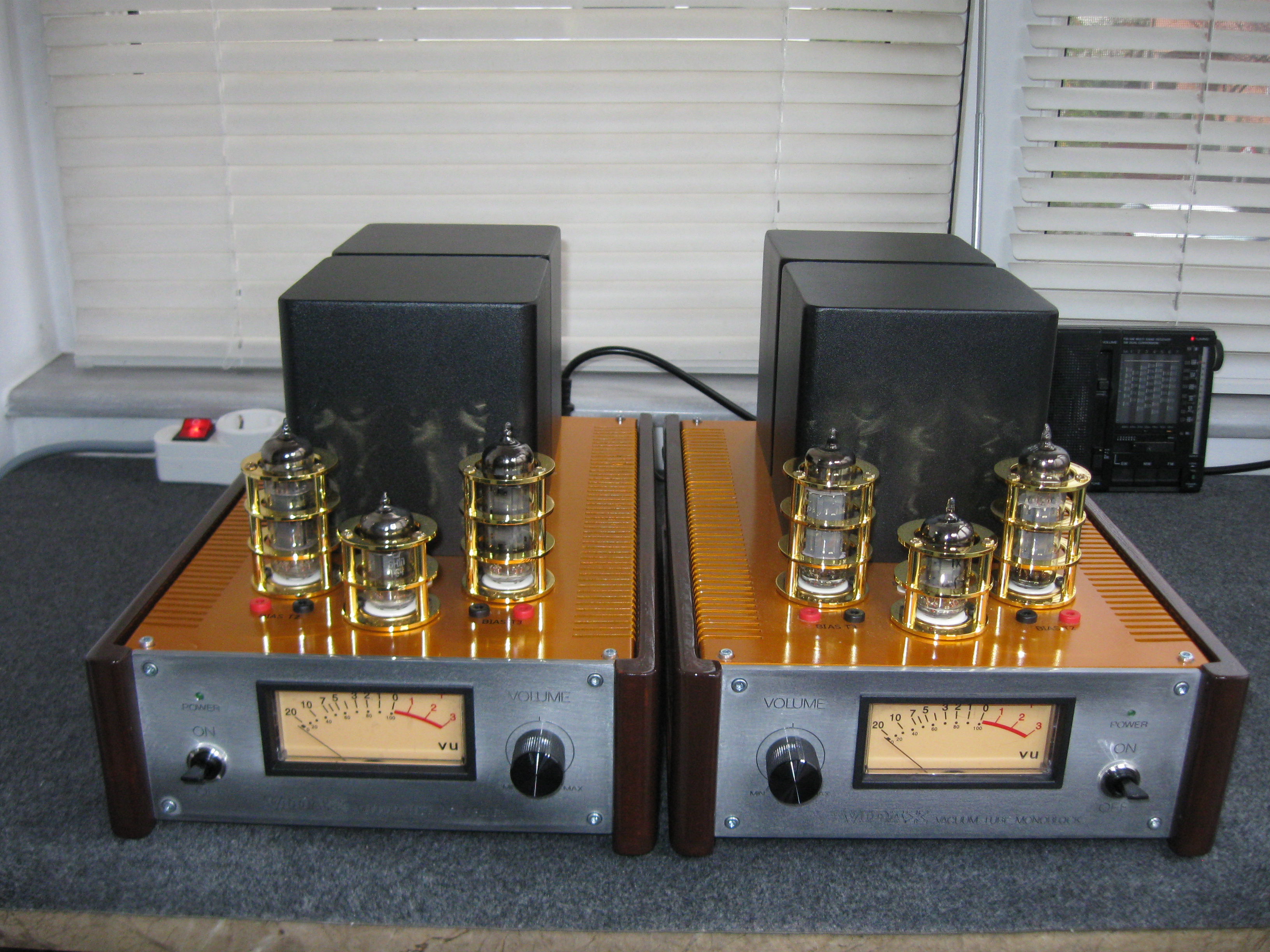

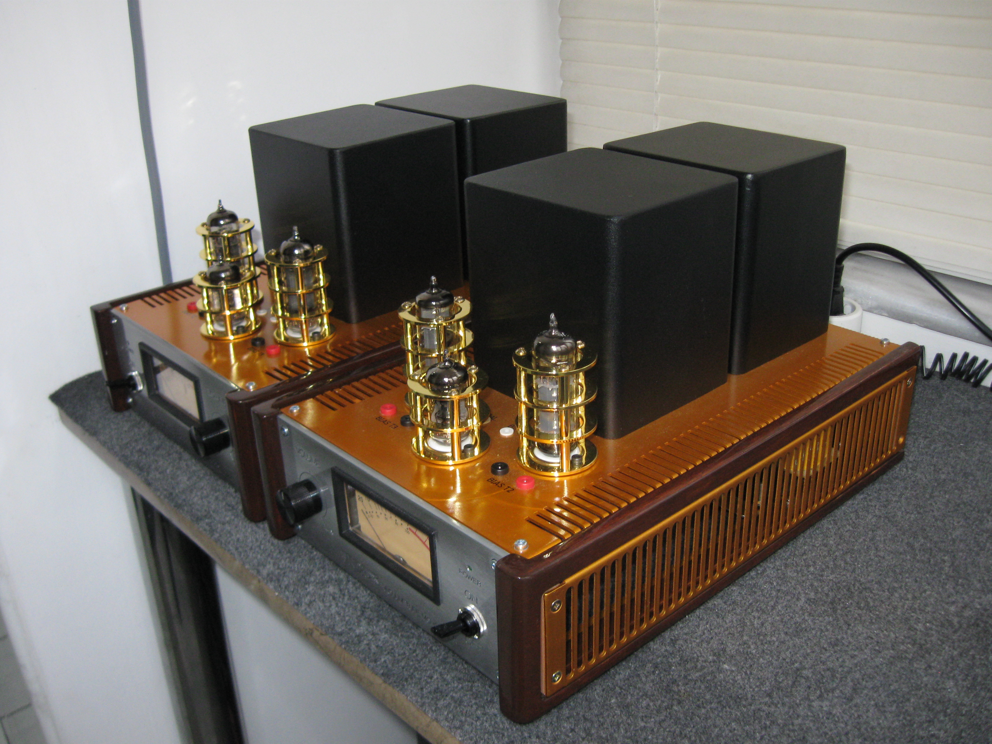

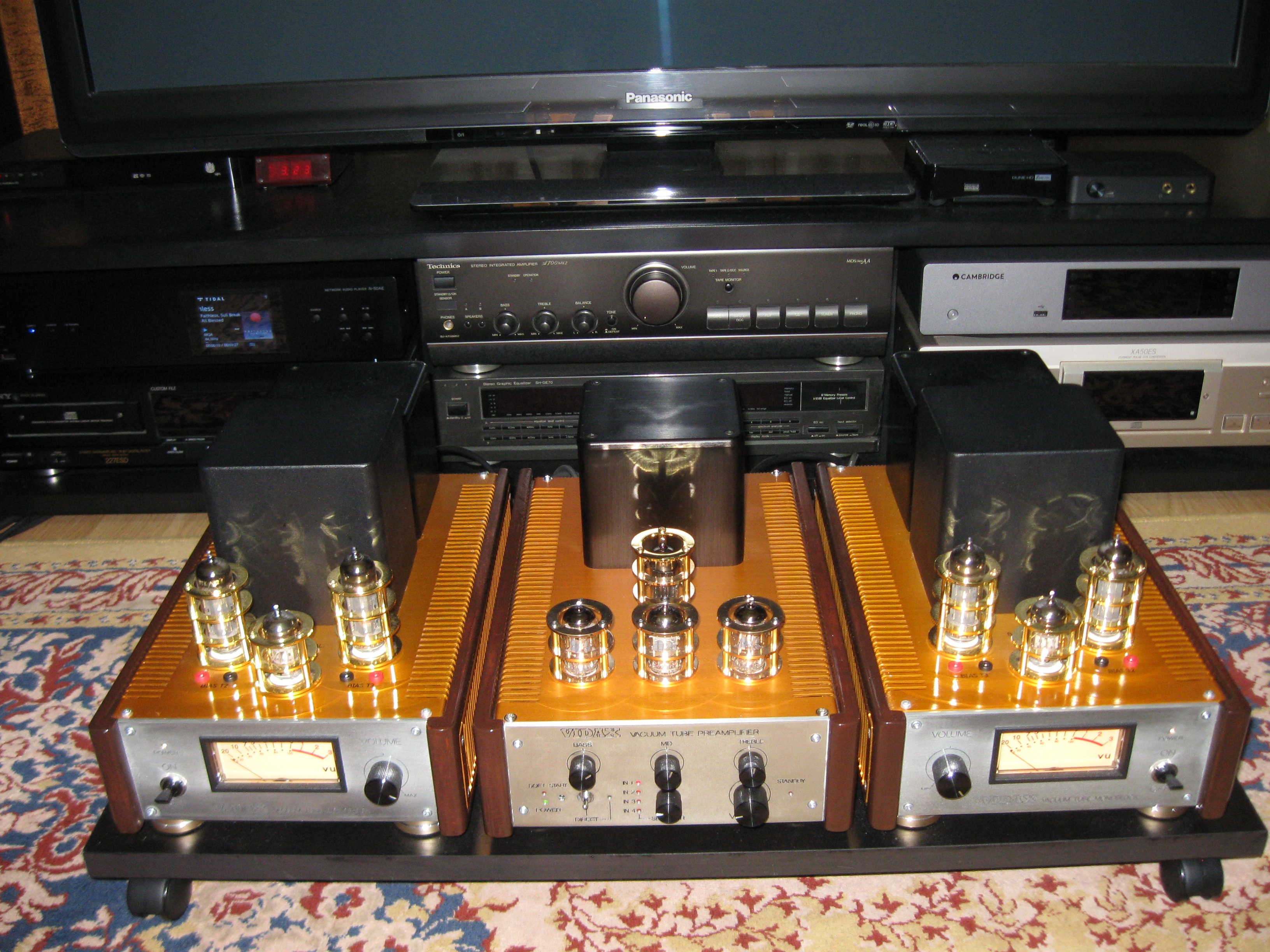

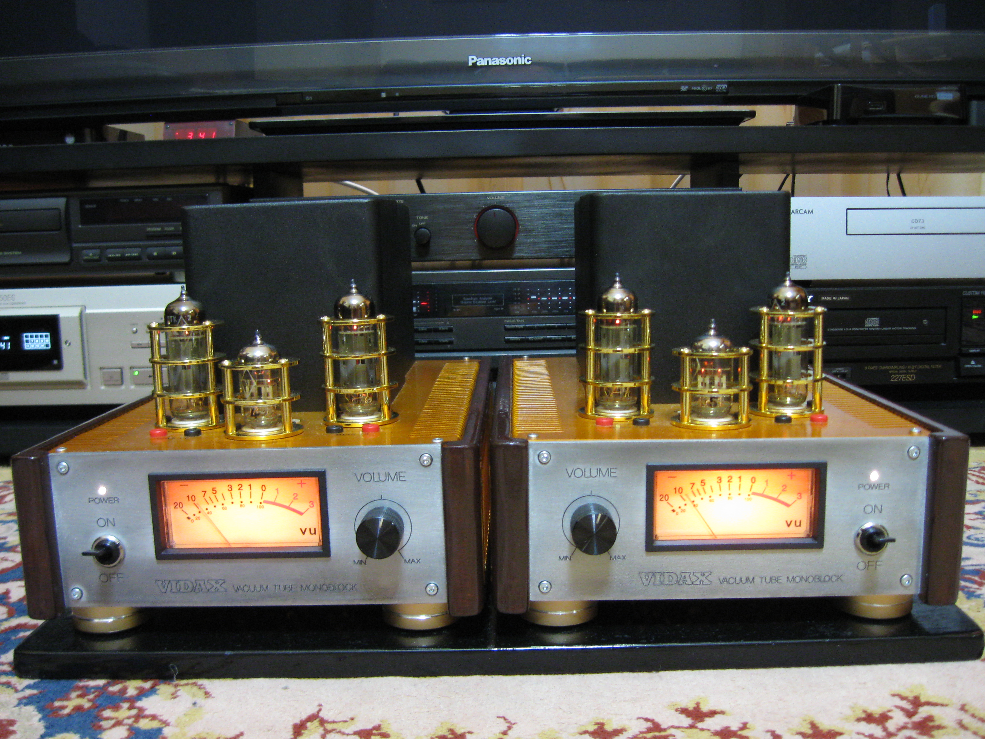

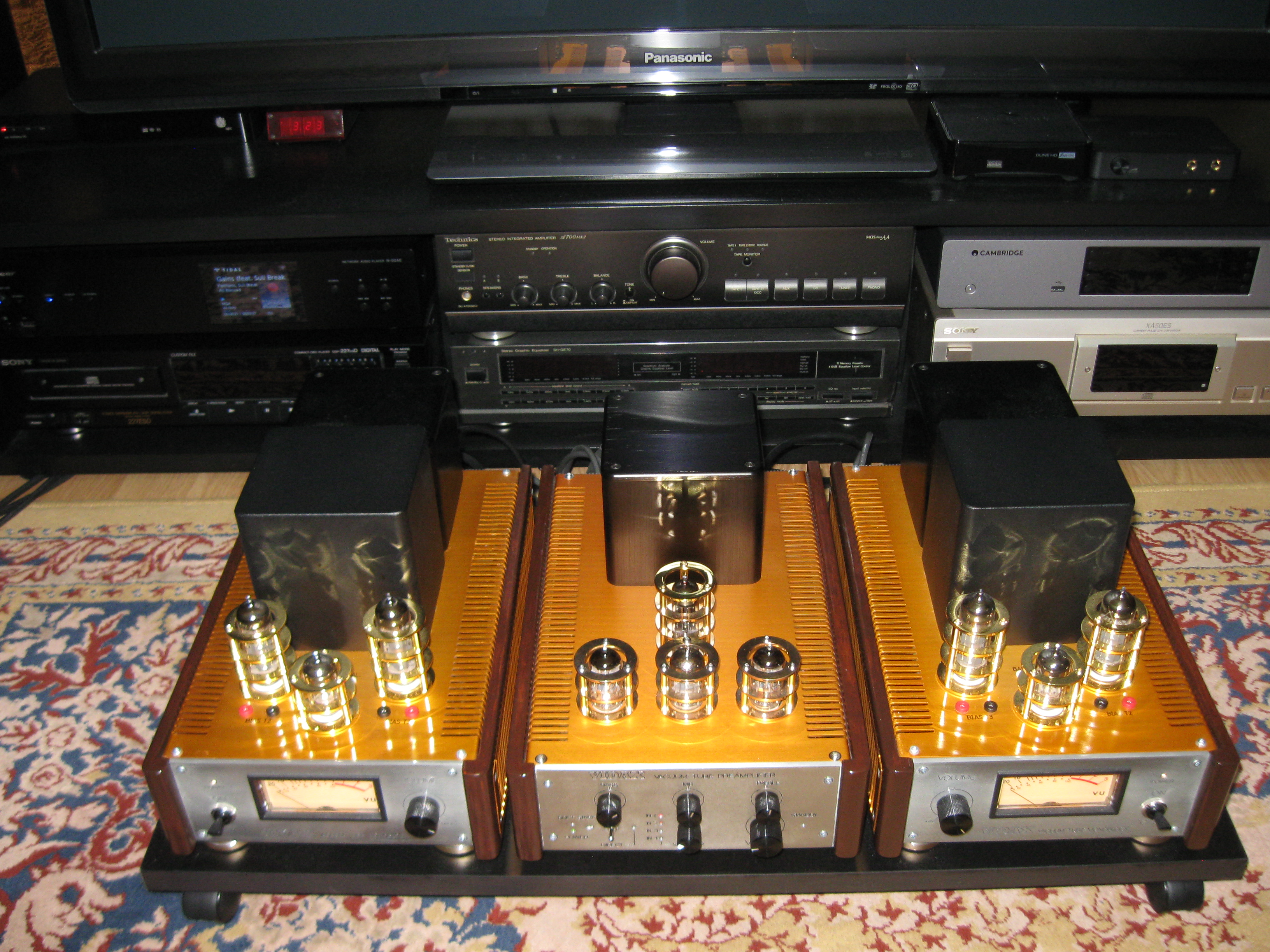

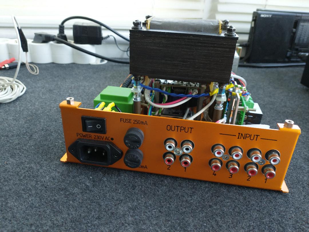

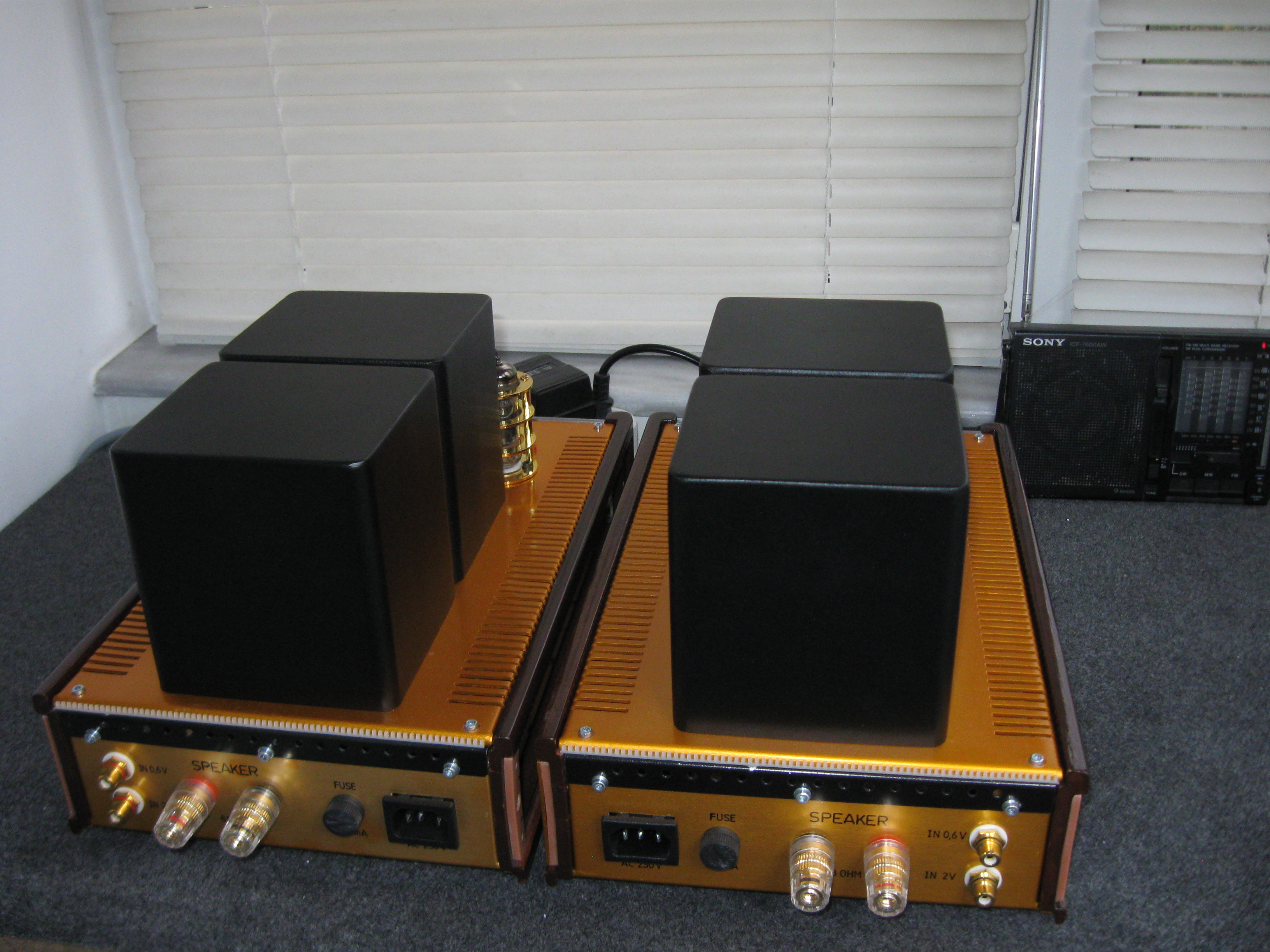

Am mai gasit in calculator poze cu monoblocurile, pe ele le-am realizat inaintea preamplificatorului corector. Fata de pozele postate au mai aparut modificari intre timp, am adaugat in spate un comutator pentru VU-metru, x1 si x0,1 deoarece de regula ascult la putere de max 1W si vu-metrele se miscau prea putin, am lasat o singura intrare RCA, cam asta…
Inscriptionarea panourilor frontale a fost facuta pe CNC, am un prieten care si-a construit unul, iar inscriptionarile din spate le-am facut cu stilografe Staedler si sabloane pentru desen tehnic (old school).
Am poze mai multe cu preamplificatorul, si interior, pe telefon, incerc sa le pun.

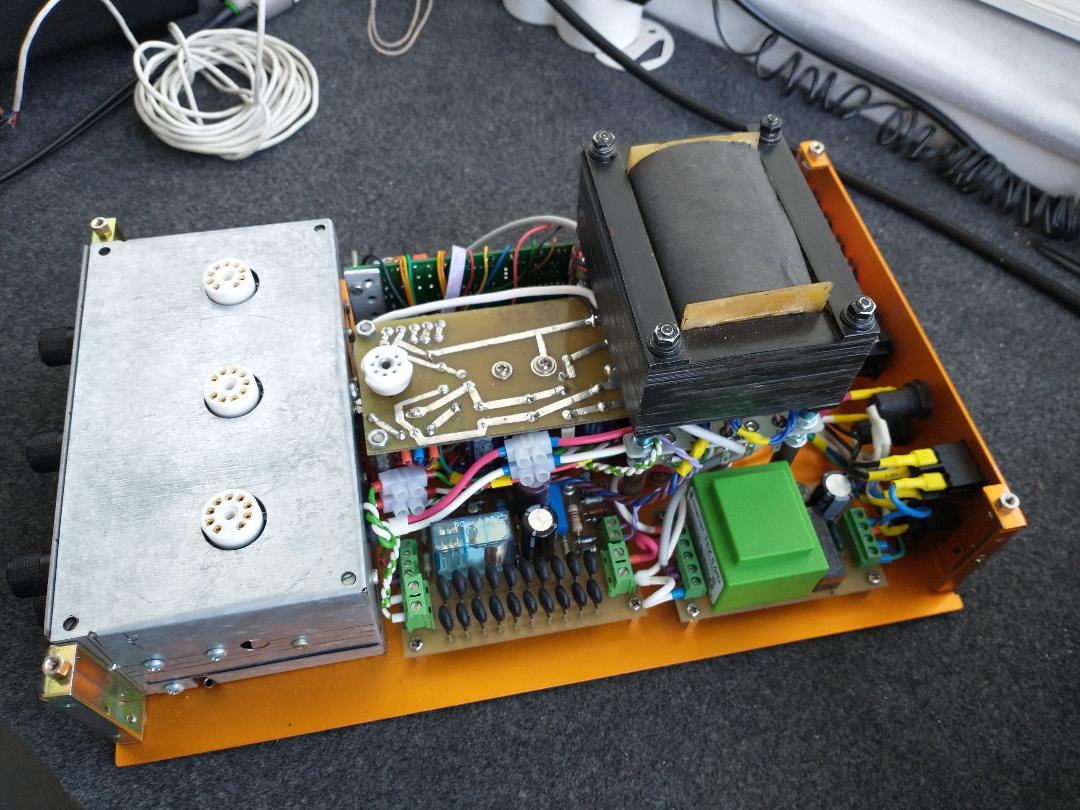

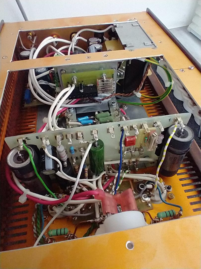

Am reusit sa transfer din telefon. Asta este o fotografie din interiorul unui monobloc.

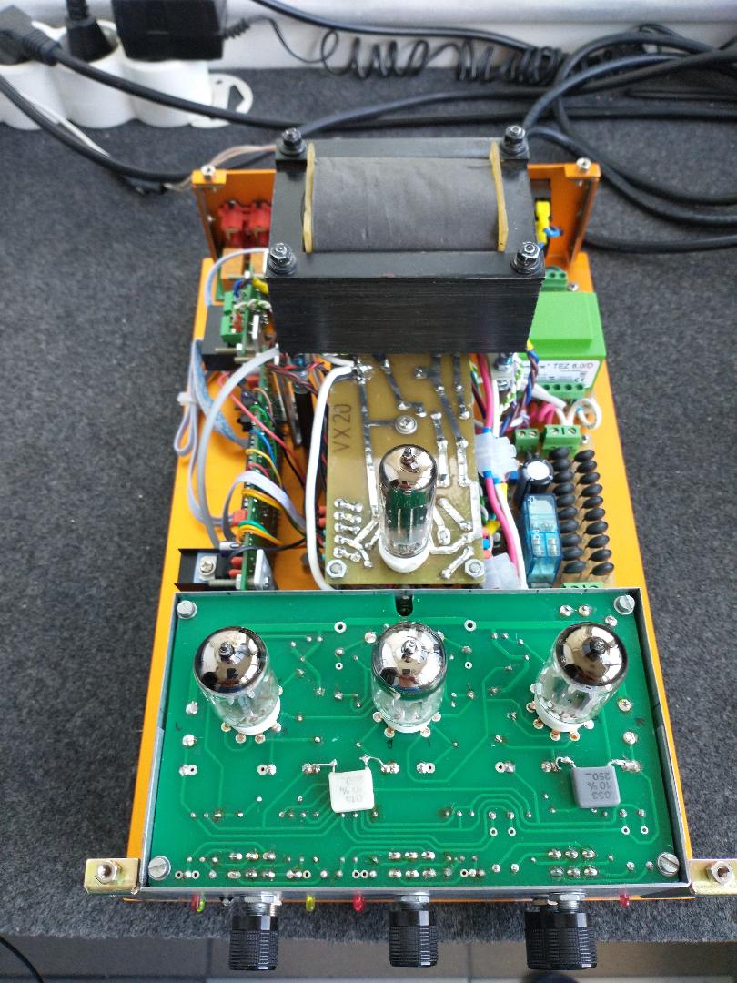

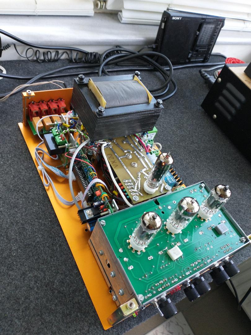

Si cateva fotografii din interiorul preamplificatorului corector:
Acesti utilizatori au apreciat autorul vidax pentru postare (total 2):
addybiru (Lun Mar 29, 2021 8:34 am) • Catalin Dascalescu (Mar Oct 15, 2024 7:29 pm)
Frumos, felicitari inca o data pt realizari; ne puteti da detalii despre partea de alimentare a corectorului? Vad ca ati folosit redresare cu tub, aveti o schema cu alimentarea? Eu nu voi folosi redresare cu tub, prefer sa stabilizez ambele tensiuni si poate voi integra si un multiplicator de capacitate pe partea anodica.

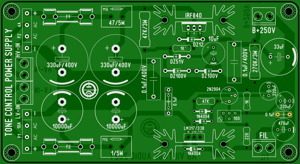

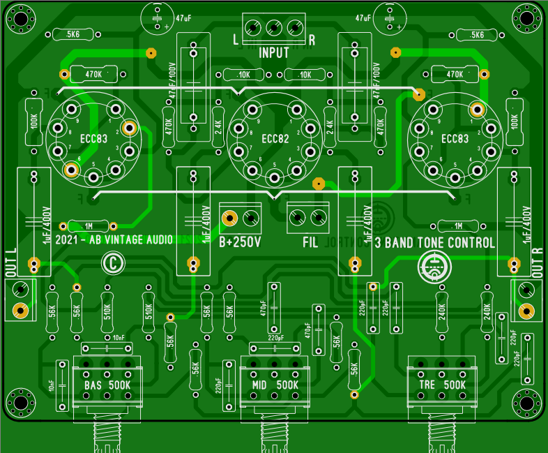

Cu prima varianta prezentata am cam dat-o in bara, erau multe greseli pe placa asadar am decis sa ma apuc de alta, cu design mai simetric si de dimensiuni ceva mai mici; a iesit ce vedeti in poze, am facut o varianta de test si totul e in regula. Sursa e stabilizata si pe anodica si pe filamente iar varianta de test functioneaza de cateva zile bune. Reglajele sunt ok, singura "chichita" la cea de test a fost faptul ca reglajele sunt inversate, in loc de minim la stanga si maxim la dreapta e taman invers, lucru pe care l-am rezolvat in varianta finala de mai sus. Urmeaza sa comand cateva zeci de placi la JLCPCB, daca mai e cineva interesat de aici, sa scrie. Plata se face in avans pana in data de 6 Mai cand as vrea sa pun comanda. Setul (format din corector + sursa) costa 50RON plus 5RON transport prin posta. Ii multumesc lui @VIOTUBEAMP pentru sugestiile in legatura cu sursa, mai am cateva pe care le voi aplica dar dupa sarbatori. Va doresc Paste fericit tuturor.
