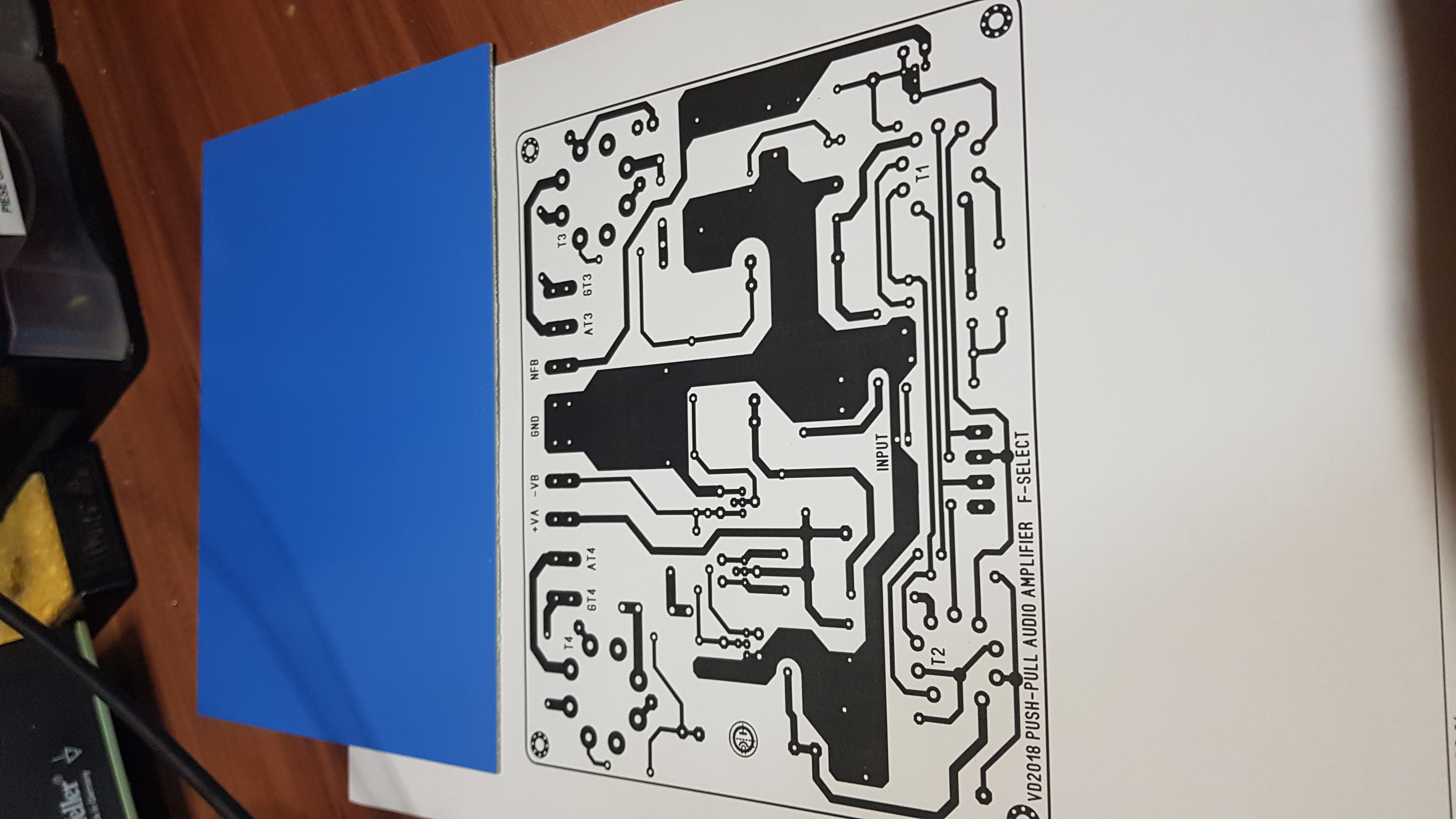

Daca nu mai e nimic de rectificat/adaugat, ma pun sa fac un canal, vad ca placa din stoc e la marimea necesara; maine pun cateva componente, care le am pe stoc, restul pe comanda.

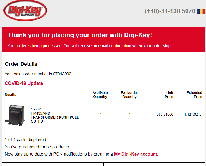

Am comandat azi trafurile de iesire pt VD2018, urmand ca in ianuarie sa ma apuc de el, nu am mai ajuns sa fac cablajele, a fost o luna incarcata si nu avea rost sa grabesc treburile. Am luat de la DIgikey (pt prima data) dupa ce m-am uitat si pe alte site-uri, Don-Audio, Tube-Town, etc. Pretul e ok(1121RON fata de 1212RON cat e pe Tube-Town iar transportul e gratuit) dar nu au avut decat unul pe stoc asa ca voi astepta pana ajunge si al doilea.
E posibil sa mai trebuiască sa plătești și tva la livrare
Cristian Zaharia (Mie Ian 13, 2021 11:23 pm)
DANO scrie: Joi Dec 24, 2020 7:49 pm E posibil sa mai trebuiască sa plătești și tva la livrare
Nu cred ca e cazul, am sunat azi la ei, au zis ca nu mai am nimic de plata si ca ajung pana in 14 ianuarie.
Eu la un moment dat am comandat de la ei si am mai plătit și la livrare
Adevarul e ca nu zice nimic de TVA pe acolo, vedem cand ajung.

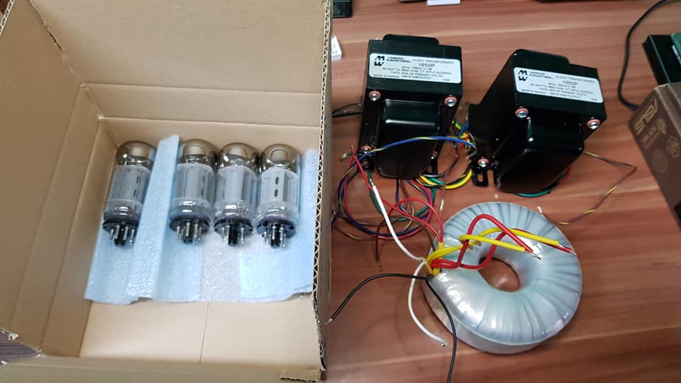

Au ajuns trafurile de iesire, cel de alimentare il am deja...au ajuns si tuburile 6P3C-E; mai tre sa ajunga inca 4 tuburi 6P3C si un tub ECC83 si ma apuc de cablaje; am comandat si finale fara "E" sa vad daca e vreo diferenta, adevarul e ca nu am lucrat cu ele si sunt curios.
Ai mai plătit tva-ul?
DANO scrie: Joi Ian 14, 2021 10:28 am Ai mai plătit tva-ul?
Da, pana la urma am iesit putin mai mult decat daca as fi cumparat din alta parte dar nu mai conteaza :) Cred ca cel mai bine e de cumparat de pe Don-Audio sau Tube-Town. Zilele astea ma apuc de lucru ca am toate piesele (lampi si trafuri)...mai am de facut pcb-ul de la sursa.

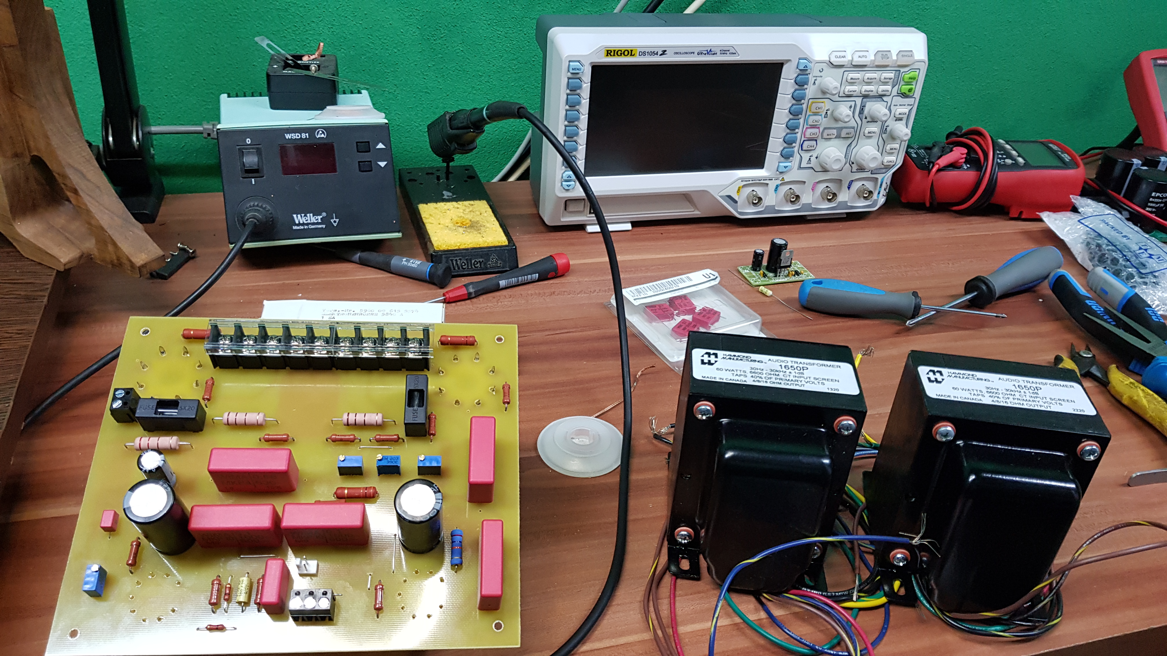

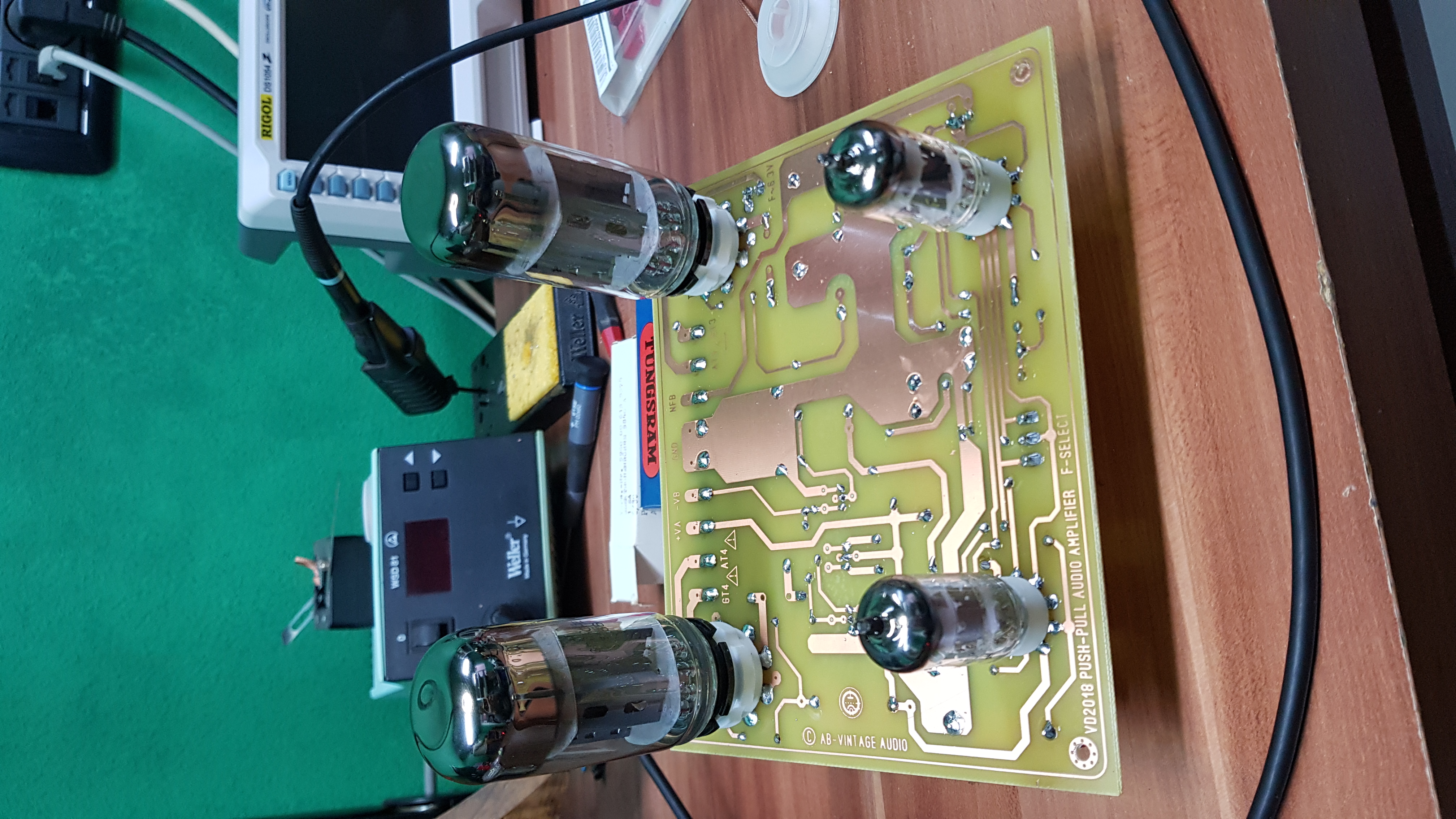

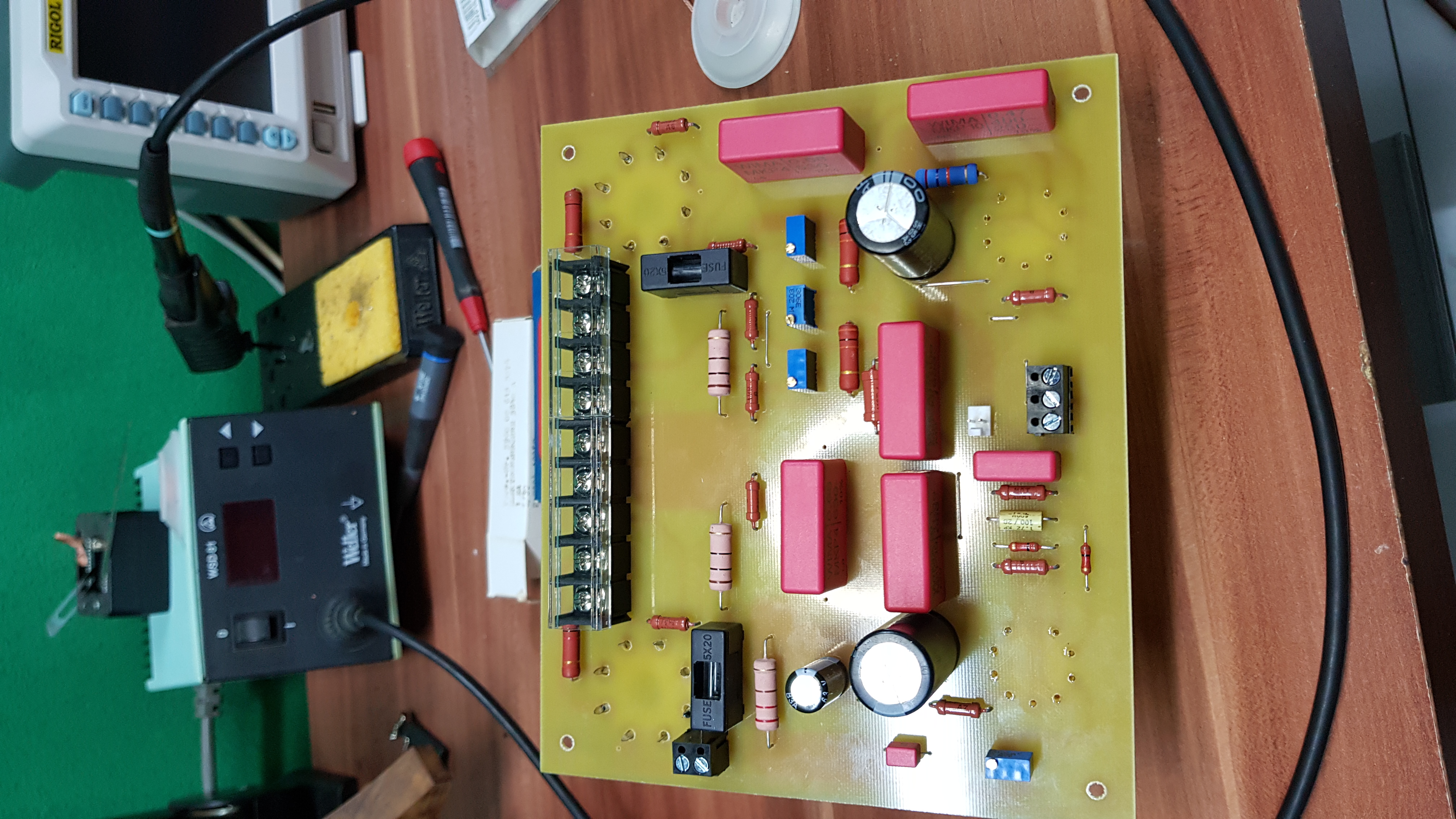

Am terminat cu o placa, a trebuit sa astept ceva timp dupa placile fotorezist ca nu erau pe stoc...a iesit ce vedeti in poze, stiu ca e loc de mai bine dar am lucrat cu ce am avut prin atelier inclusiv rezistoare MLT; nu imi place nici conectorul ala, daca gasesc altul cu pas de 10mm, il schimb dar pana atunci ma pun sa fac si sursa, sper ca in cateva zile sa il pot testa :)
