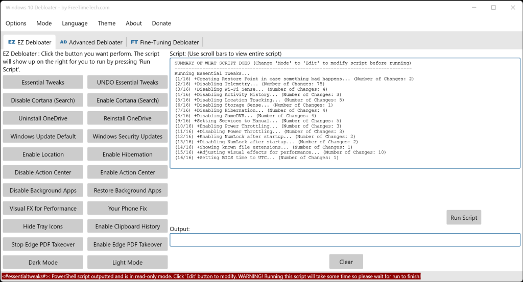

Pentru ceva rapid si simplu, recomand debloater-ul de aici, il folosesc de ceva timp pe 10, EZ Debloater: https://freetimetech.com/windows-10-cle ... ol-by-ftt/ .
Am pus o poza, pt exemplificare si nu e nevoie sa dati pe advanced sau fine-tuning, cele esentiale sunt ok (essential tweaks). Dupa ce rulati programul, dati click pe butonul "Essential tweaks" apoi pe "Run script" si asteptati, dureaza pana efectueaza toate modificarile (1-5min, depinde de configuratie).
#20
Testat de probă :
Win 10 pro 32 bit / 2016
Nu merge decât prima variantă, Ver 1.2 Public/Beta 2020
Pentru restul - mesaj „nu merge pe acest PC, ... ”
Altfel, no problems.
