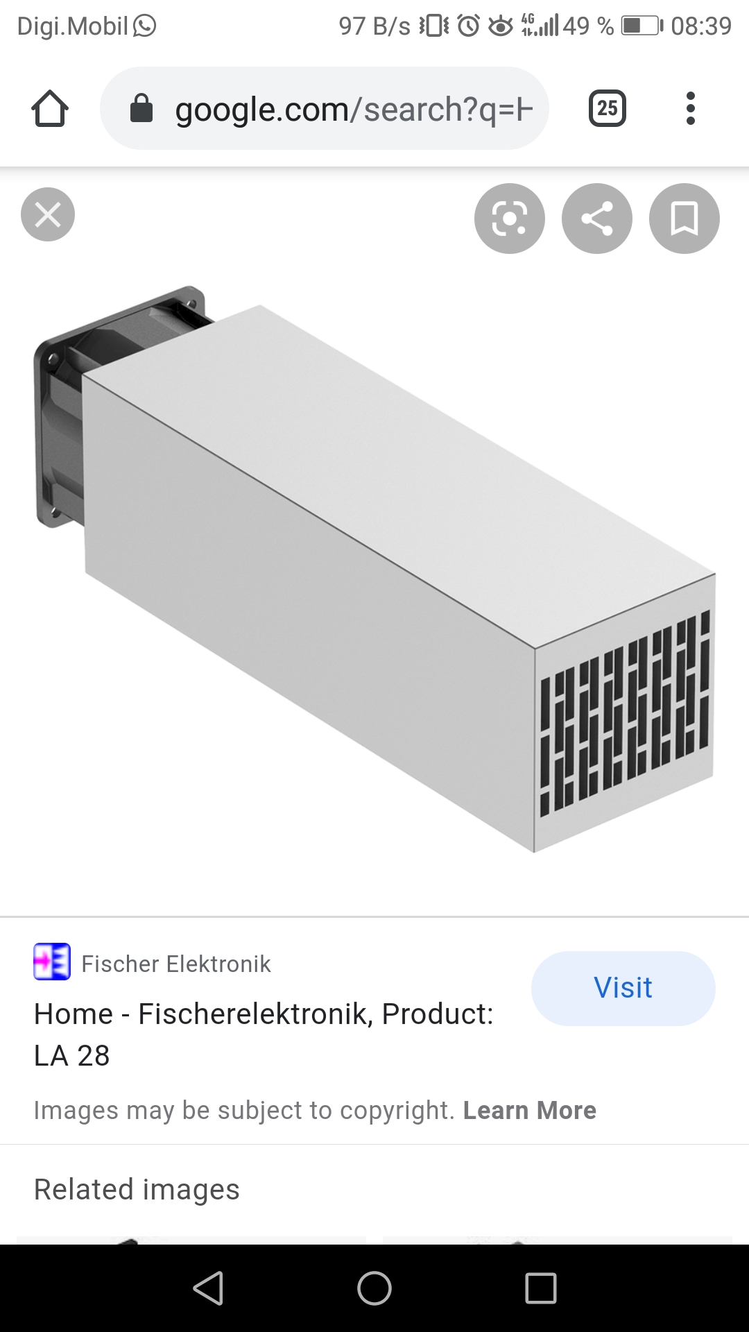

Cu o pensulă poți curata lejer " tunelul " fara demontare totala , dar aripioarele radiatorului propus de tine nu se pot curata , iar ora de service costă ...

Nu îmi iau mercedes ca are prea mulți senzori și ii scumpa întreținerea și de aia îmi iau un Logan ca e mai ieftin și mai pot baga patentul și eu în el.
Un radiator ca și cel din poza de mai jos echipat cu ventilatoare cu filtre este mult mai ușor de întreținut decât cele pe care le pensulesti tu.

Cât despre radiatoarele menționate de DANO , nu am văzut niciodată un asemenea tip .

Au fix același " defect " pe care îl prezintă radiatorul lui DANO , se colmatează repede cu praf .
După ce se colmatează cu praf , suprafața de schimb termic scade , crește temperatura și în final joncțiunile semiconductoarelor amplasate pe radiator se vor distruge prin derivă termică dacă nu există o protecție la supratemperatură .
