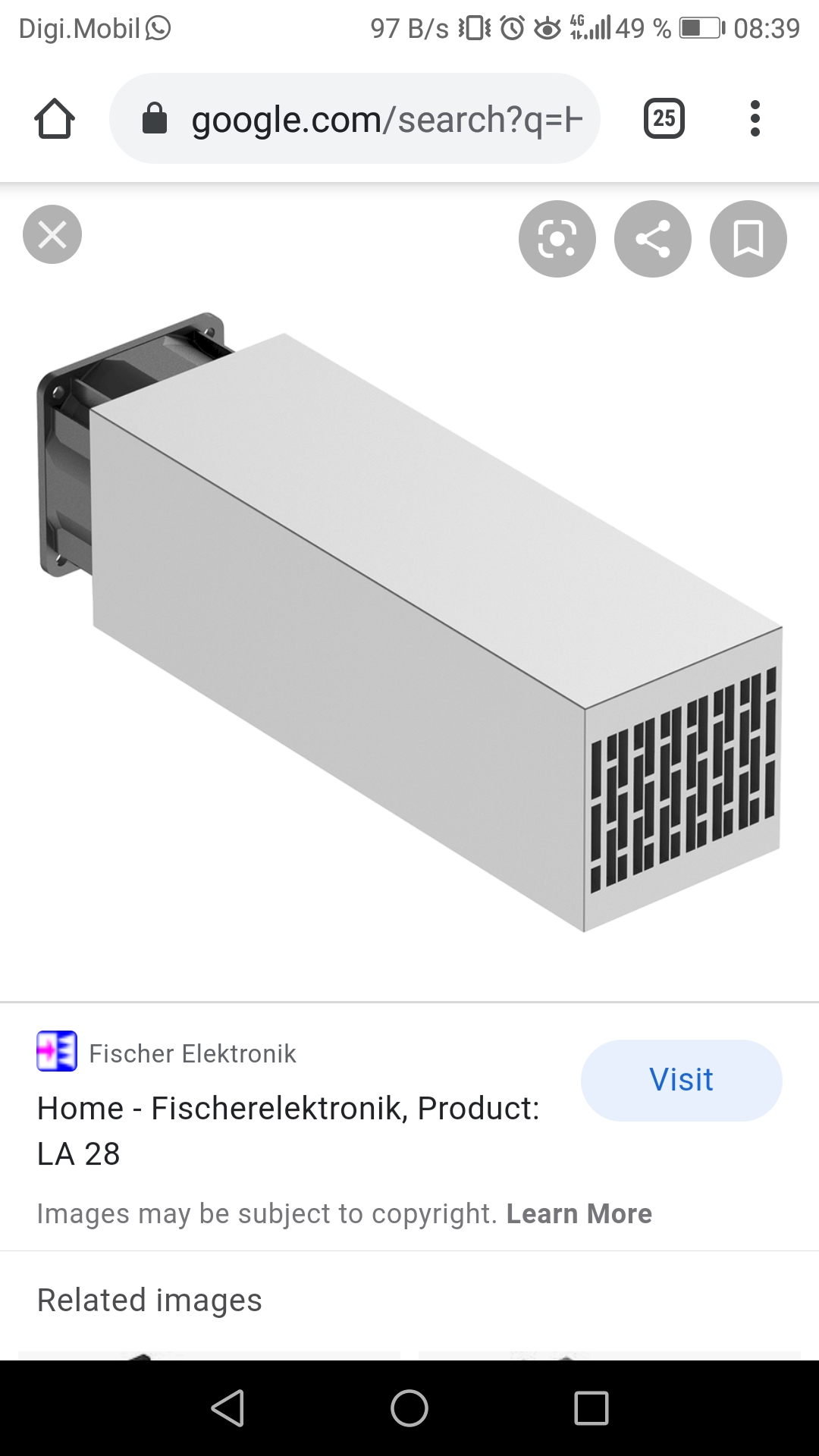

Tot au nevoie de întreținere , deoarece se încarcă cu praf .
Cu toate filtrele de praf de pe planetă , este o vunerabilitate .
În industrie se acceptă aparate cu fiabilitate controlată , dar pentru aplicații casnice ...
Și pe astea de care tot ții asa cu dinți nu se pune praful? Astea nu au nevoie de întreținere?
Mă bucur că ai sesizat în ce constă problema .
Cu o pensulă poți curata lejer " tunelul " fara demontare totala , dar aripioarele radiatorului propus de tine nu se pot curata , iar ora de service costă ...
Nu îmi iau mercedes ca are prea mulți senzori și ii scumpa întreținerea și de aia îmi iau un Logan ca e mai ieftin și mai pot baga patentul și eu în el.
Un radiator ca și cel din poza de mai jos echipat cu ventilatoare cu filtre este mult mai ușor de întreținut decât cele pe care le pensulesti tu.

Cât despre radiatoarele menționate de DANO , nu am văzut niciodată un asemenea tip .
