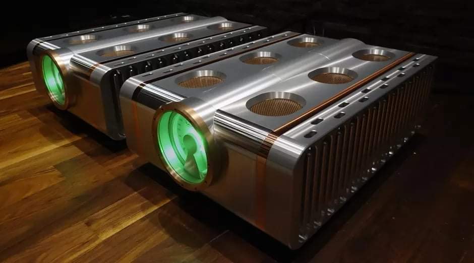

Două monobloace
Dan D'Agostino : 1500 W , 258 KG , 250.000 $ .
Prețul e pe pereche , puterea și greutatea sunt pe bucată .
Nu recomand ...
Nu recomand ...
- 120886927_10215602103879303_5567155209886069268_n.jpg (40.02 KiB) Vizualizat de 8915 ori
