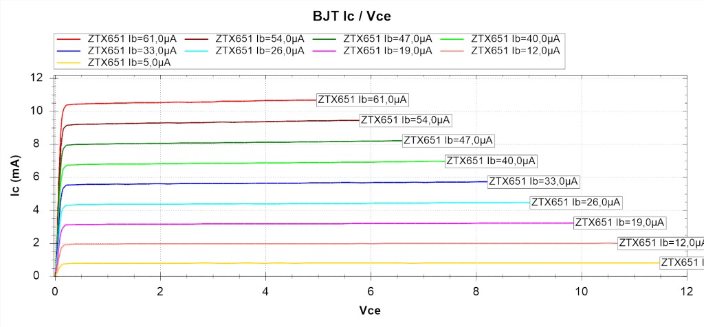

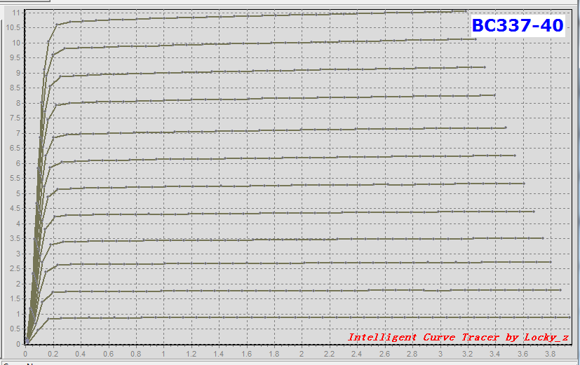

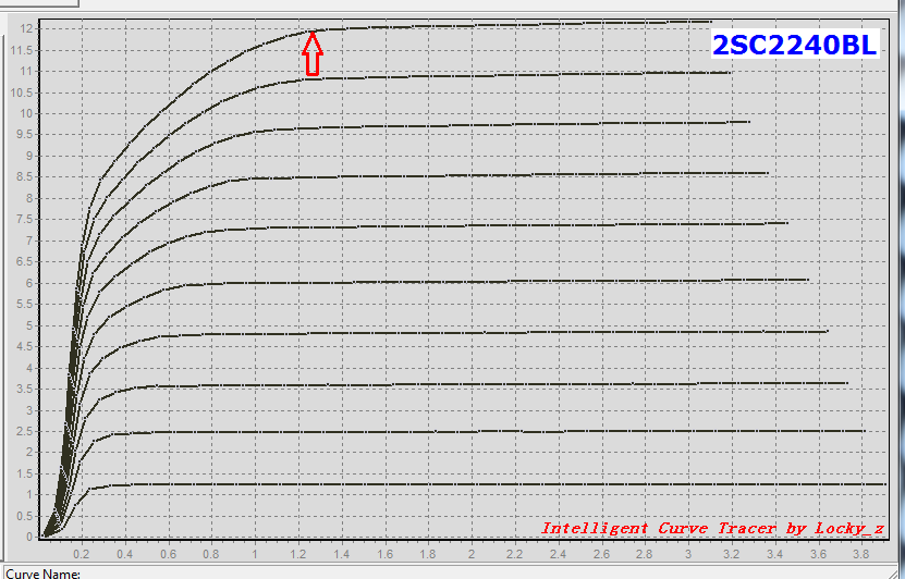

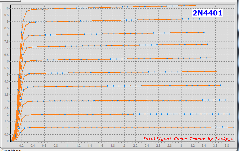

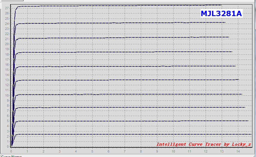

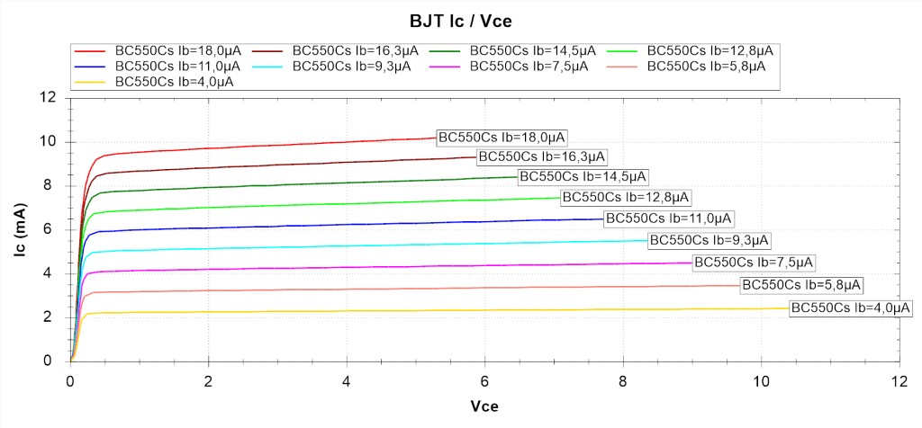

Mircea scrie: Vin Iul 17, 2020 8:20 pm BC560 - cu ce il inlocuim intr-o schema alimentata la 50-60V. Vorbesc de un amplif simetric.
Multumesc.

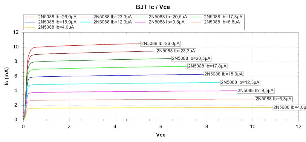

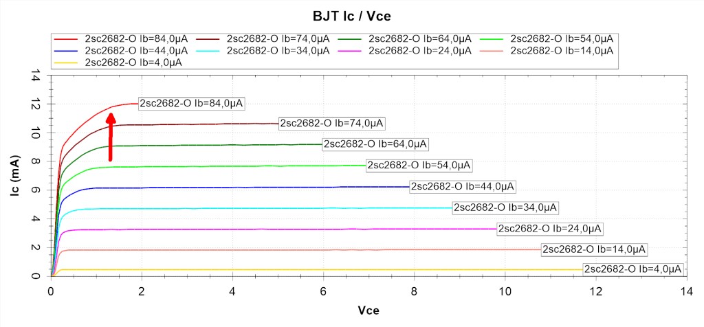

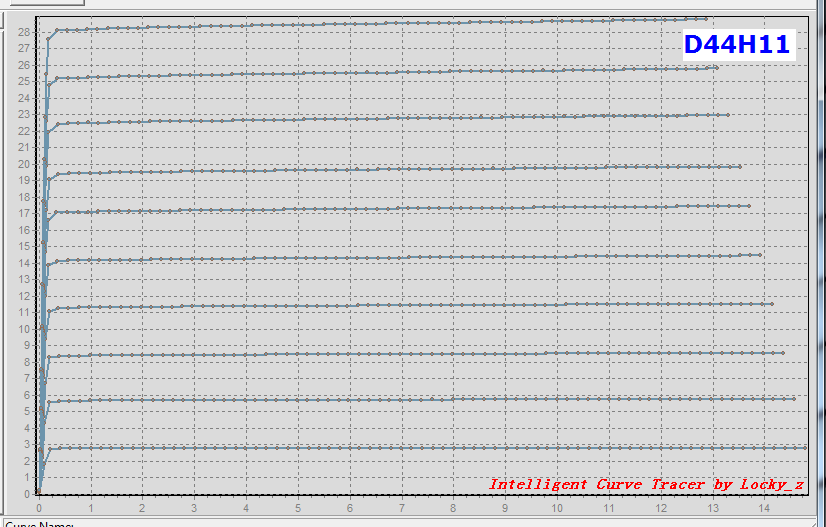

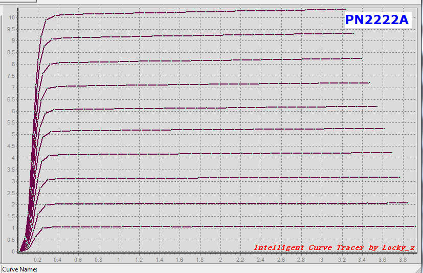

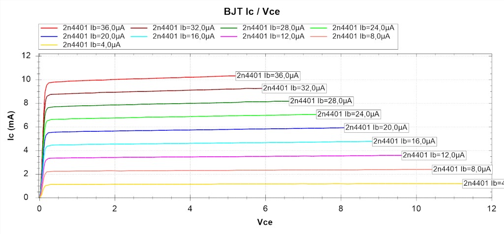

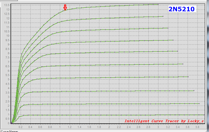

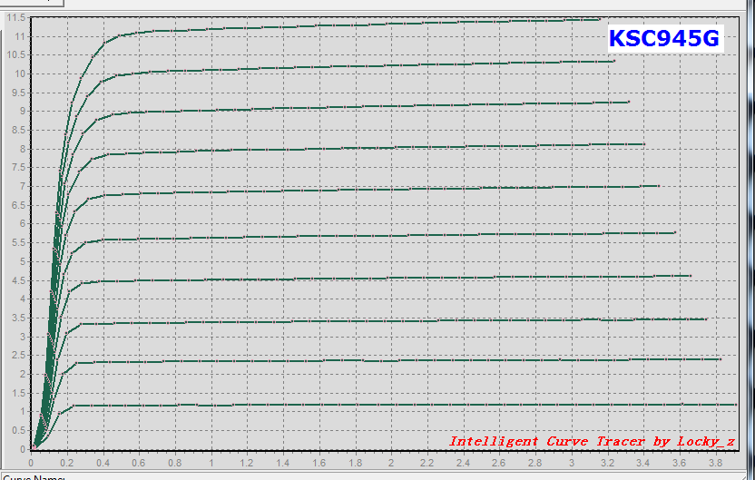

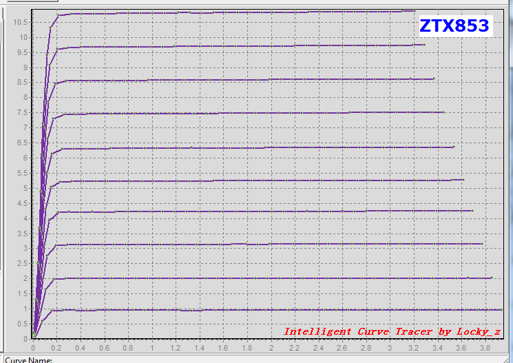

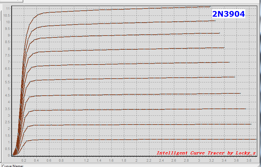

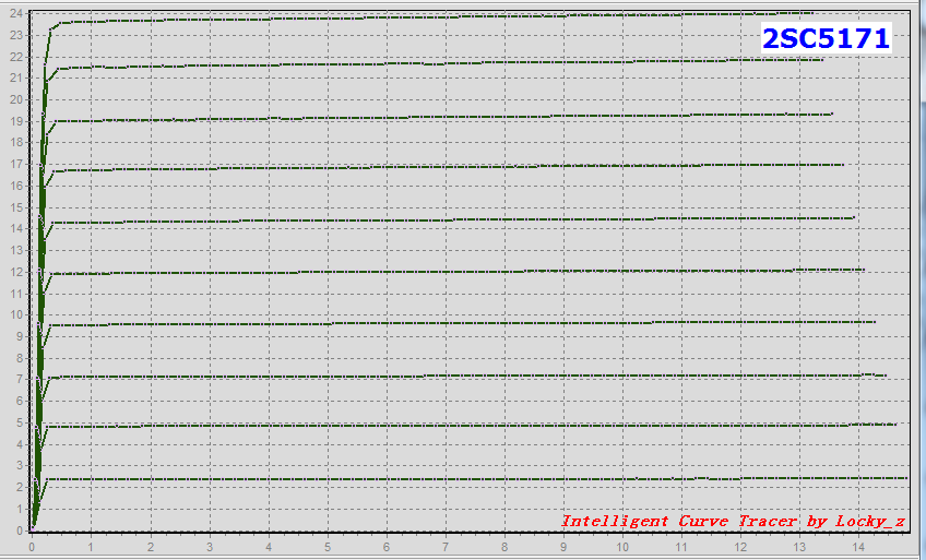

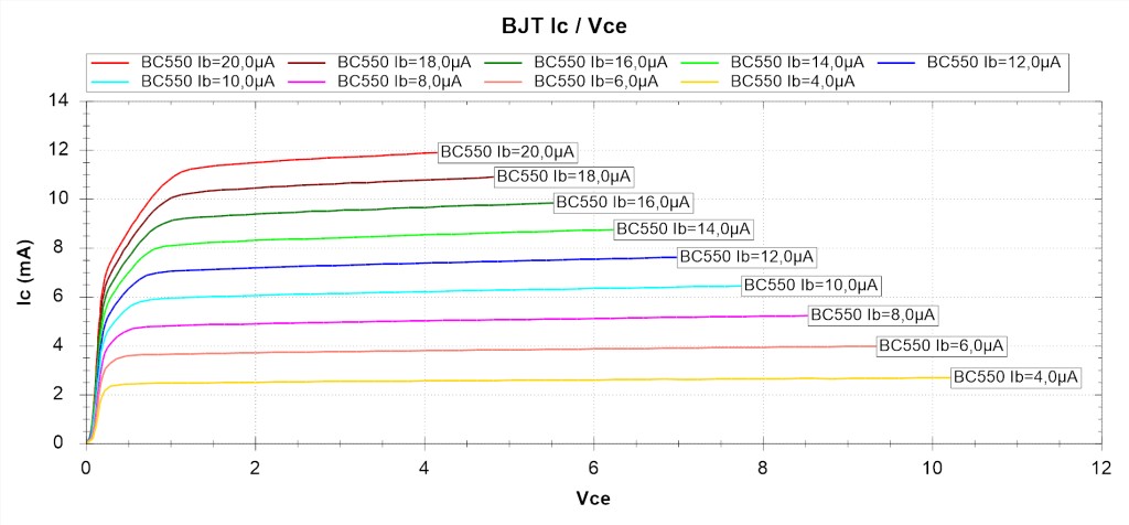

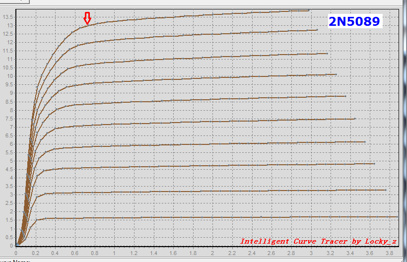

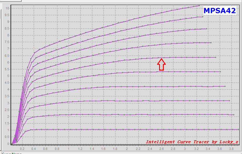

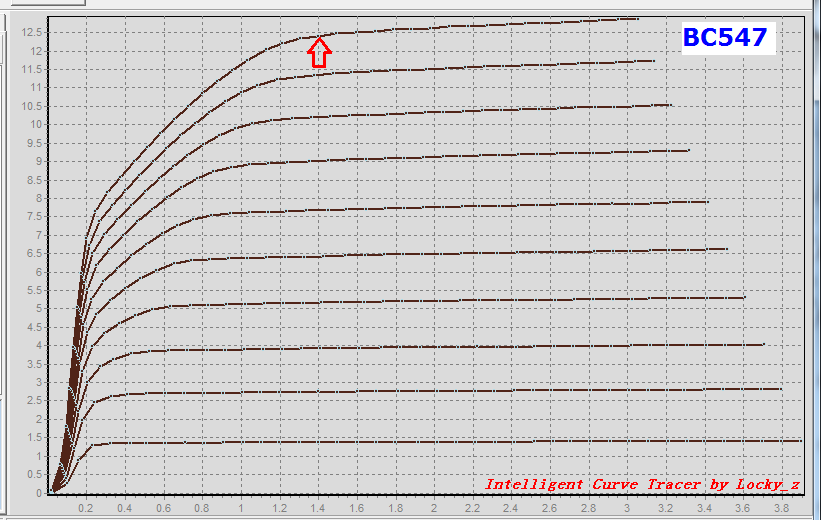

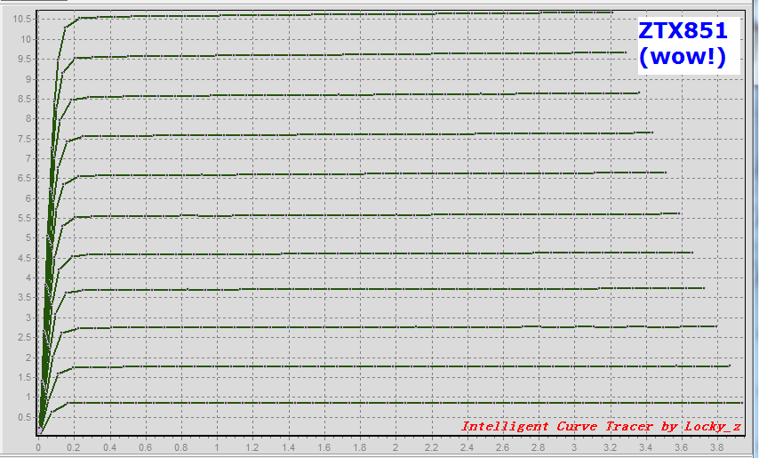

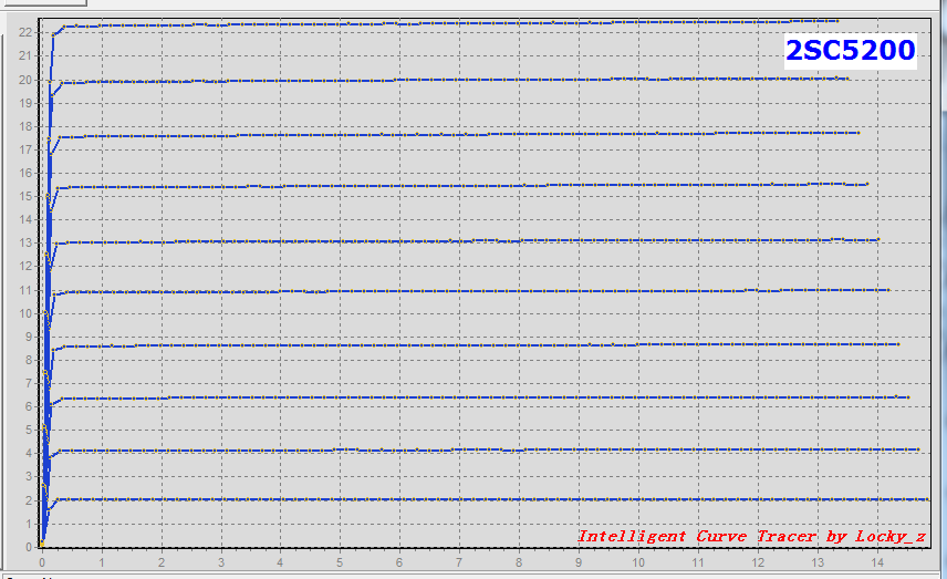

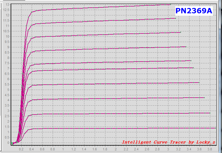

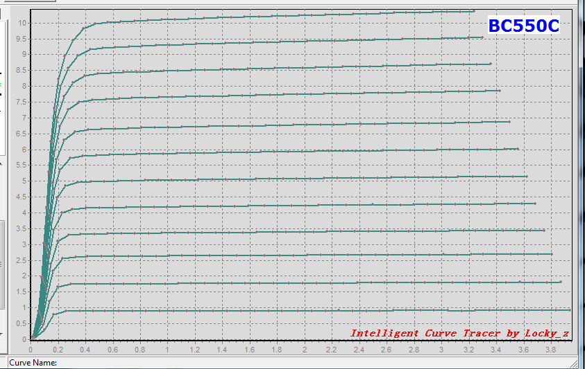

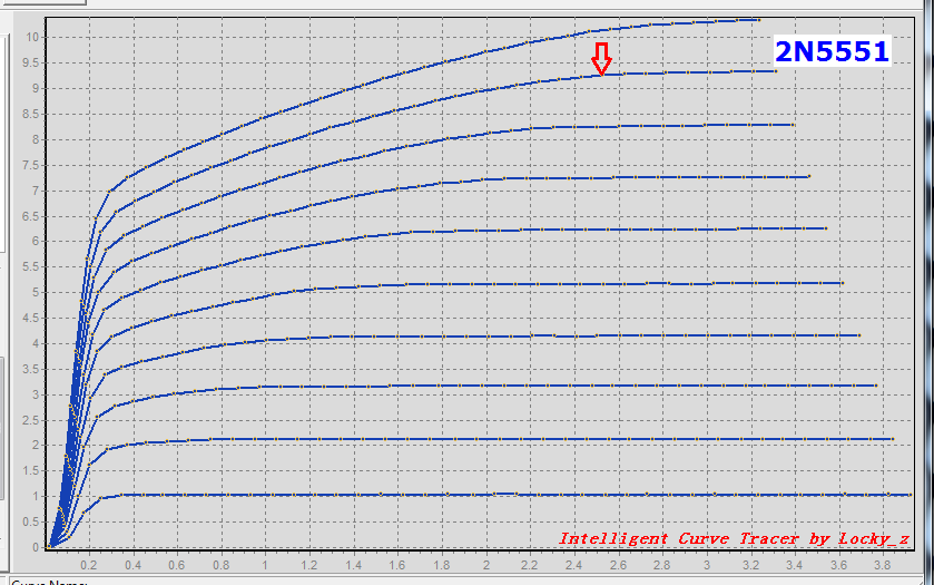

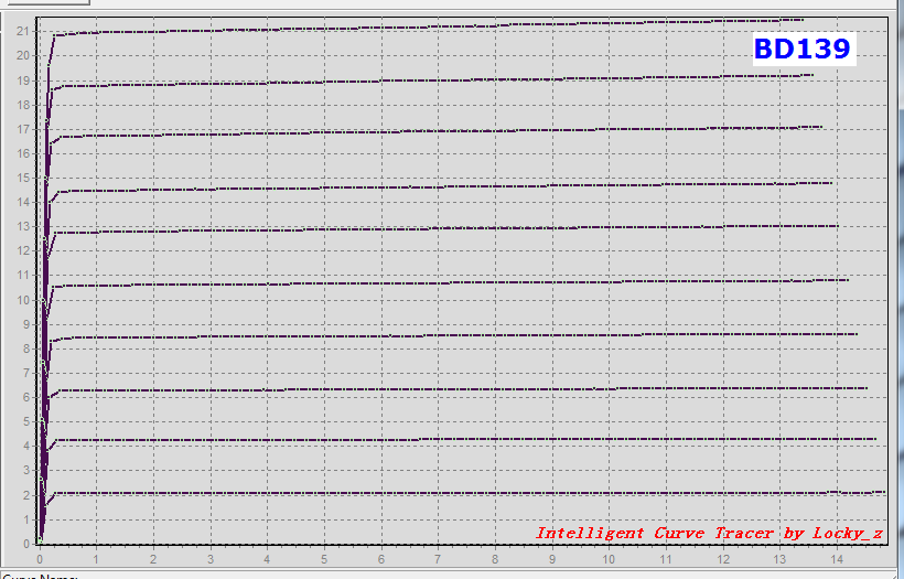

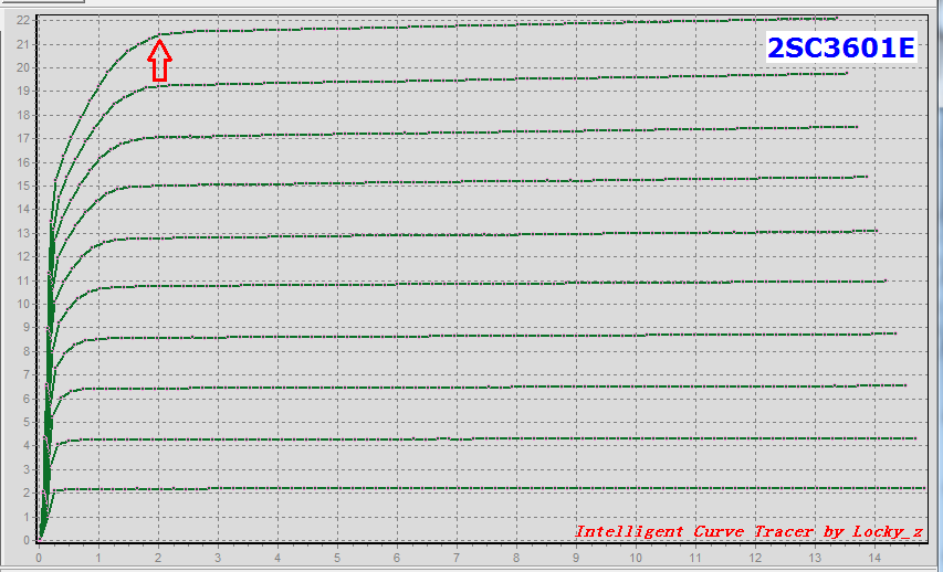

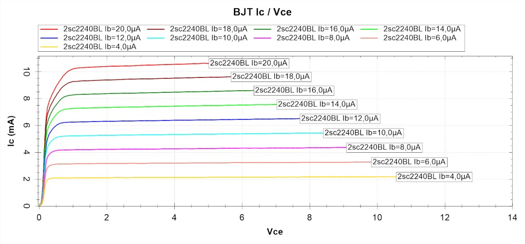

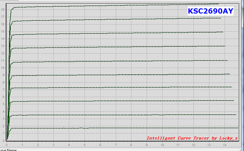

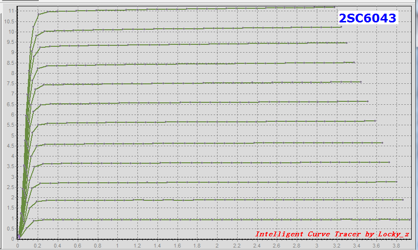

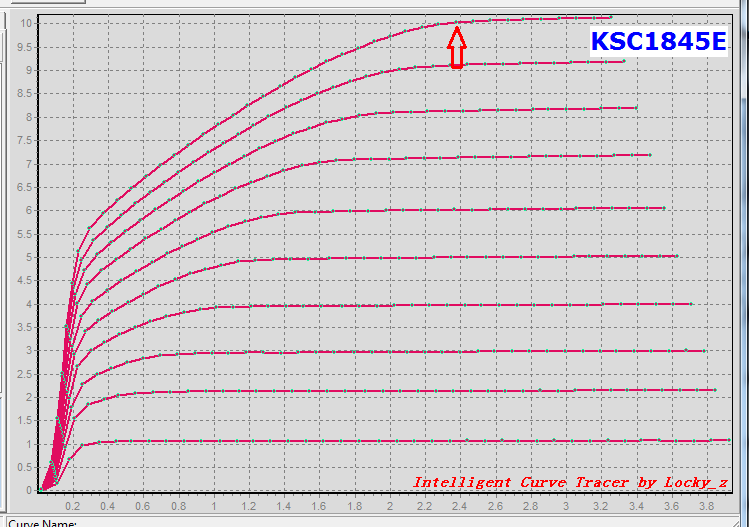

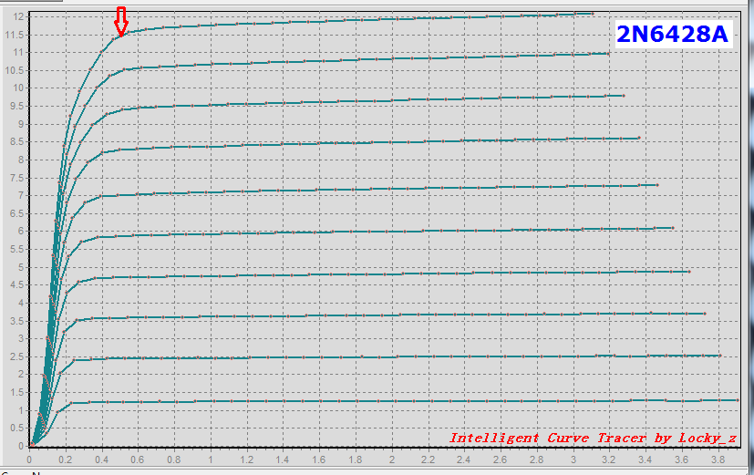

Am studiat oarecum problema , nu este o treaba prea simpla , o jonctiune nu este = cu alta jonctiune !
Daca au fost gandite si realizate pentru alt scop , sigur nu pot fi inlocuite 1:1 fara anumite compromisuri .
Va prezint cateva grafice , concluziile le trageti singuri :
2N4401 (1).png (31.42 KiB) Vizualizat de 6975 ori
Mircea (Dum Noi 22, 2020 5:38 pm)
Continuare :
Continuare :
Ultima parte :
Sper că sunteți interesați :
