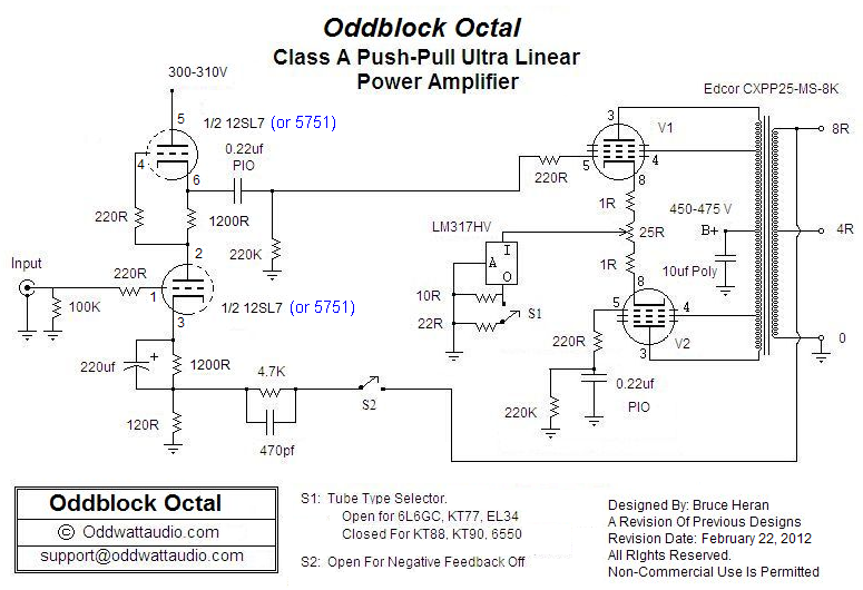

Schema e interesanta, mai sprea iarna o sa incep si un sa fac un layout la un PP in clasa A si cu un SRPP pe intrare, am vazut ca sunt la moda :D
Cu 8K Raa..... o să iasă un am..... belea...
Genul ăsta de scheme, cu autodefazare sunt niște glume pentru pierdut timpul, au performanțe mediocre, la toate capitolele, putere, distorsiuni armonice, distorsiuni de intermodulatie.
De curiozitate, ce zici.... acel SRPP crezi că poate asigura un semnal destul de mare pentru atac? Dacă îi introduci 0,7...1V la intrare.
Dar nu e așa...... de ce nu?!
VIOTUBEAMP scrie: Dum Sep 06, 2020 12:12 pm Cu 8K Raa..... o să iasă un am..... belea...
Pai daca bine am observat la un momendat si tu ai folosit topologia asta(asta inseamna ca ai construit o gluma?), iar daca facem amplificatoare cu lampi le facem pt distorsiuni sau bine acuma sa facem un ban ;)
Faptul ca tie ti se par o gluma asta nu insemna ca uni nu pot sa mai incerce si alte topologii in afara de mullard si williamson ca altfel devin o munca de lipitor de piese chiar daca pui osciloscopul si bagi surubelnita intr-un semireglabil si mai pui distorsiometrul pe el ca sa arati la lume un semnal la 1khz cum ii, daca ma intelegi ce zic.
Mai jos gasesti povestea amplificatorului respectiv
https://diyaudioprojects.com/Tubes/KT88 ... -Tube-Amp/
Eu am folosit asa ceva într-un amplificator pentru instrument.
Nu este nevoie să îmi pui acel link, mai sunt și altele, le știu de ani buni.
Eu am cam testat cam tot ce există în tipologii de etaje finale pe tuburi, știu ce pot multe scheme, ce hibe au, care au performanțe bune.
Deja treaba asta ca a fost pt instrument se invecheste.
Unu singur am făcut, cu mulți ani în urmă, cu ECL82 sau ECL86, într-o cutie de la un amp Behringer.
Altul nu știu să fi făcut, dar de dragul contrazicerii cu mine..... tu poți susține orice, cum ți-am spus de multe ori, cu tine nu are rost sa mă contrazic, ți-am spus că tu ai întotdeauna dreptate.
Diferența dintre noi este că eu am făcut acel montaj și știu cum funcționează, cum fuge faza, tu nu ai făcut acel montaj...... măcar de curiozitate, să îl studiezi, să înțelegi cum funcționează.
