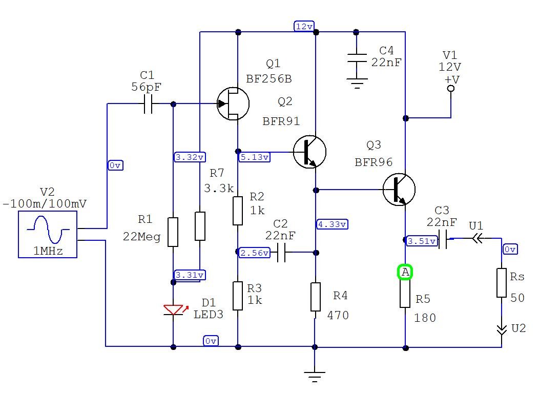

Pentru analiza spectrala sunt foarte bune modulele MSI.SDR, pentru ca sunt de banda larga (10KHz-2GHz) si nu au filtre la intrare. Cred ca nu se mai fabrica, nu mai apar pe AliExpress, dar se vand pe eBay.
Au nevoie de un repetor de semnal, cu impedanta mare la intrare si impedanta mica la iesire, sa dea suficient semnal pe sarcina de 50 ohmi.
Se face cu piese accesibile.
Se poate utiliza la trasarea caracteristicii de transfer a filtrelor, la acordarea circuitelor LC etc. Pentru asta este necesar un generator de zgomot electric, realizat de regula cu dioda Zener cu capacitate mica a jonctiunii (din jonctiune BE de la tranzistoare de RF - BFuri), urmat de un amplificator de banda larga, astfel incat semnalul de zgomot sa fie de zeci de mV.
Zgomotul electric se aplica la circuitul analizat (filtru, LC ) printr-un adaptor de impedanta (impedanta sa fie mare - sute de kohmi - la circuitele LC). Dupa filtru semnalul se ia cu repetorul de semnal propus si se aplica la MSI.SDR. Discutia ar fi mai lunga, sunt ceva detalii de constructie.
Repetorul de semnal ajuta si la receptia radio (UL, UM, US), se pune intre antena si modulul SDR.
Cei care vor sa il construiasca, sa intrebe pe forum.
