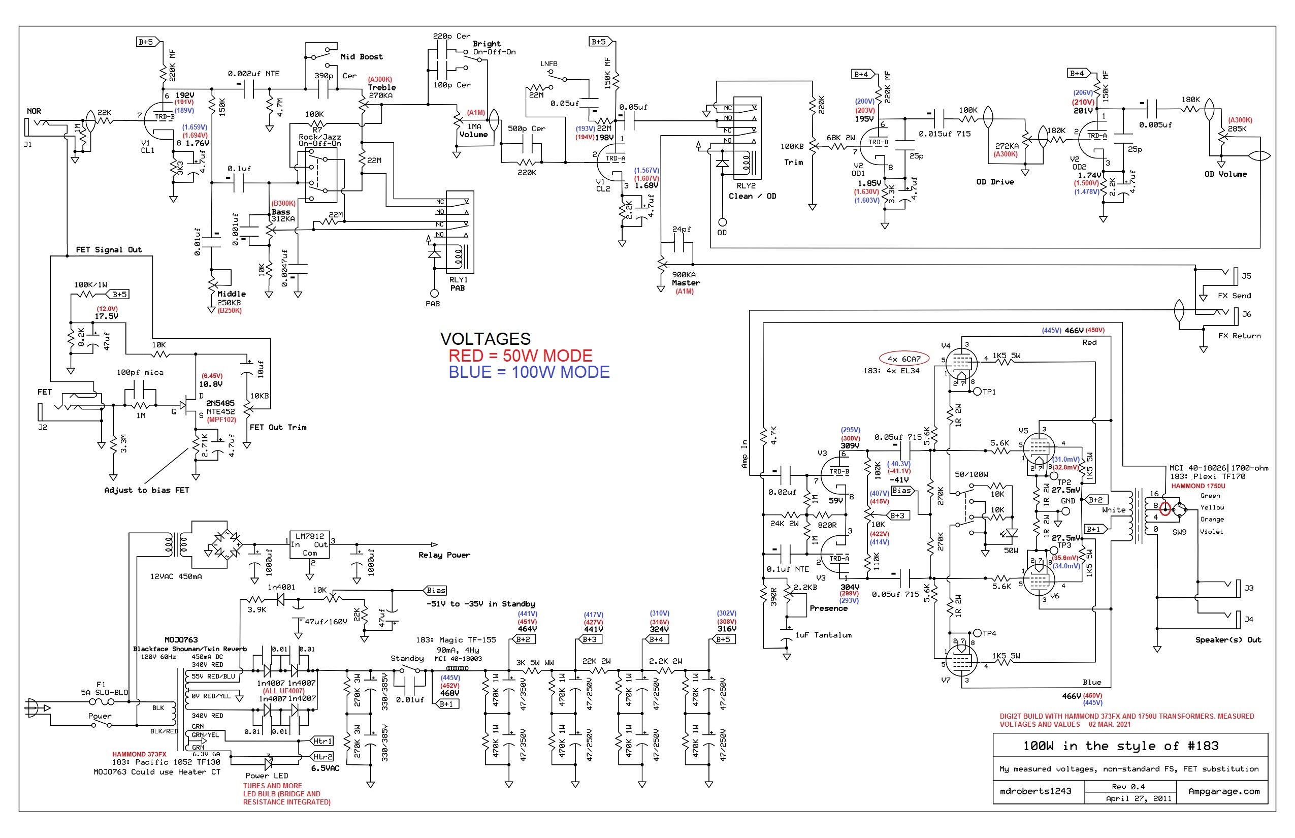

Am făcut trei amplificatoare folosind schema de la Dumble ODS , primul a fost pentru fostul director general de la Electromagnetica,am mai făcut unul pentru un neamț ,vândut cu 3000euro, numărul trei este făcut pentru un chitarist român , este vorba de Andrei Roșulescu ,el mi-a cerut să îi fac doar un singur canal ,cel clean,cu Andrei am o relație de prietenie de mulți ani ,cu toate că nu ne-am văzut niciodată,am fost prin Cluj de câteva ori dar nu ne-am văzut ,din varii motive ,lui Andrei i-am luat bani doar pe piese,mai are doua amplificatoare făcute de mine , unu mic de 5w și o clonă de Rolland Jazz.

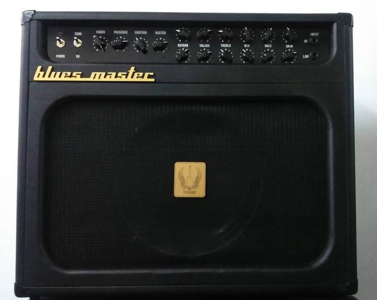

Am mai făcut amplificatoare și pentru alți chitariști celebri din România,Alberto Bolocan ,George Baicea - amp Blues Master , Boro de Iris are un amp făcut cu schema de la un Ampeg, servis.....cam la toți celebrii din București și nu numai , nici măcar Nicu Covaci nu a scăpat de mine .

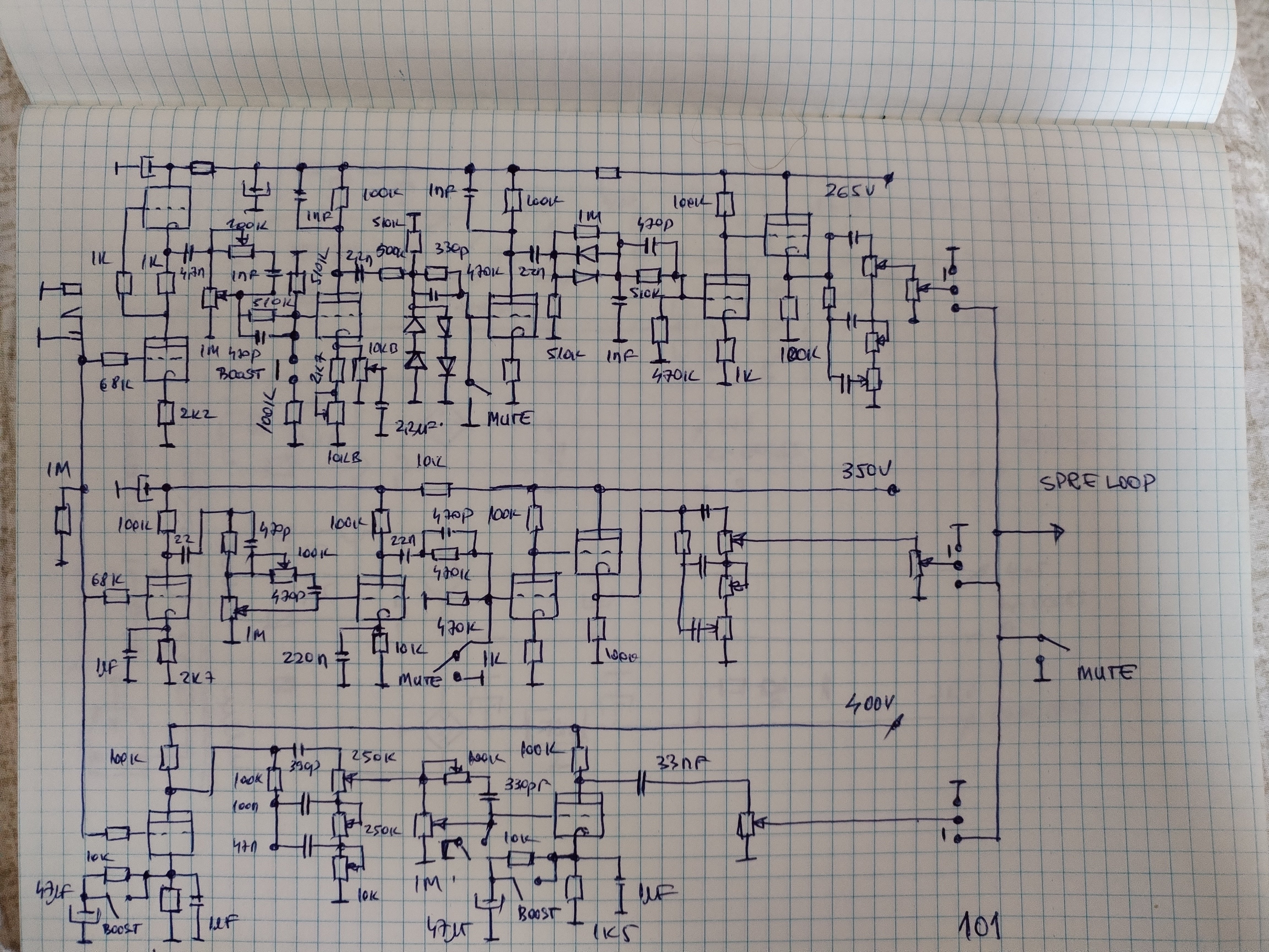

Schema părții de preamplificare a amplificatorului început în 2019 și nefinalizat , trei preuri care se comută pe etajul final .

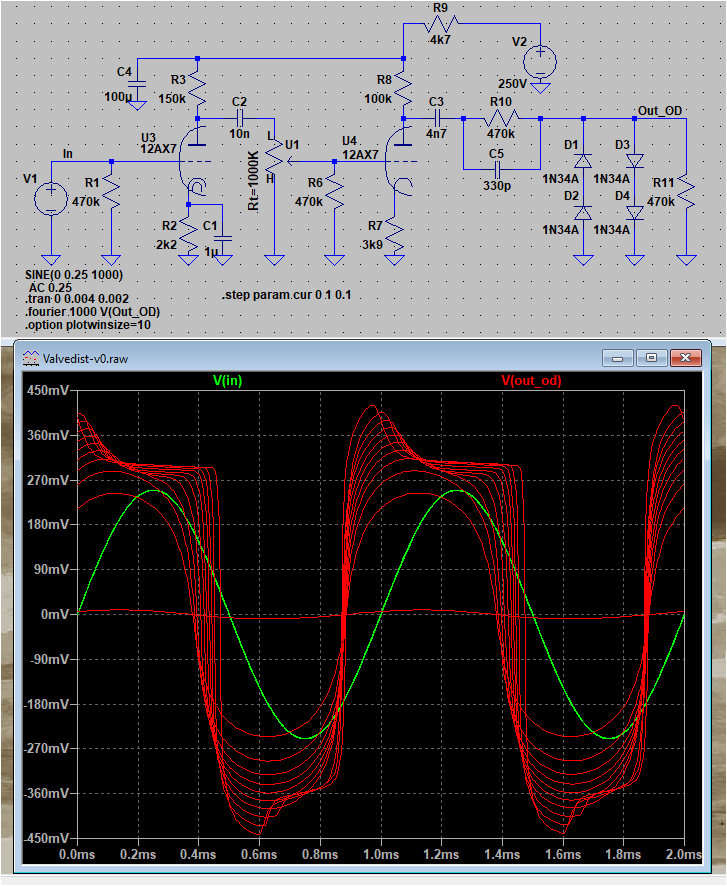

VIOTUBEAMP scrie: Mie Dec 31, 2025 9:08 am Schemă de distors .
Am pus pe schemă...
Am avut altele de facut, dar am tras si o simulare la partea de OD. NG nu ma intereseaza aici, caci il pun chiar la intrarea amplifului, deci (si) dupa alte efecte.
Am pastrat schema propusa, dar ramane la teste daca ma joc cu valorile asa cum fu sugerat. Daca semnalul de intrare are o amplitudine mai mare decat cea simulata (500mVpp), semnalul va fii alterat mai mult decat in simulare.

Revin in curand cu teste reale, caci lampa trebuie sa ajunga maine. Plus ca vacanta s-a terminat :? .
Probabil ca pun un amplificator cu 3-5x dupa lampa ca sa nu fiu limitat la 1,4V de la diode (cred ca pun silicioase). In fine, mai vedem.
#29
Incearca cu diode Schottky dar si LEDuri rosii , vezi care e preferinta ta .
