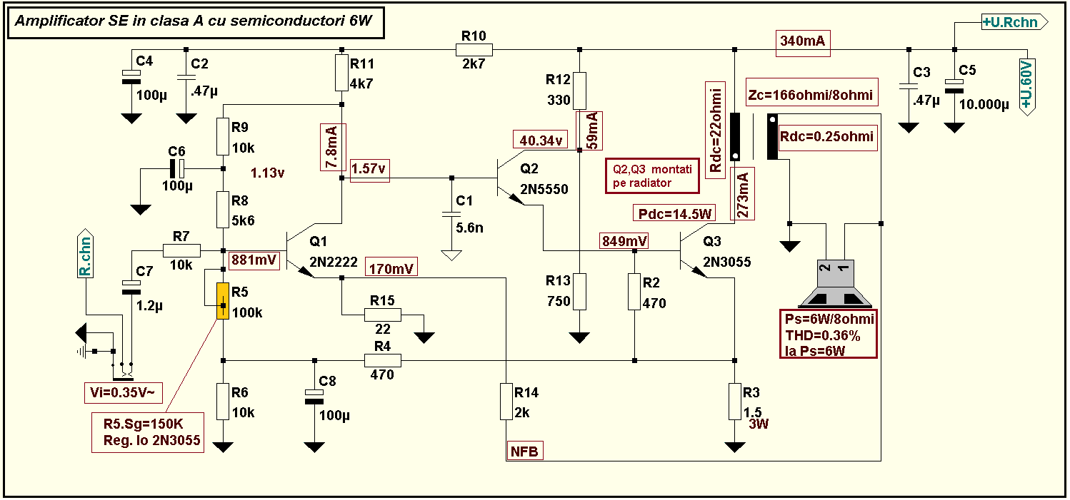

Din schema de mai sus lipseste o rezistenta , iar BU205 merge ca disipatie termica continua ( in regim de comutatie e alta socoteala ) mai prost decat un BD139 de fabricatie RSR / IPRS . Daca nu crezi , te invit sa testezi ...

Nu am testat, daca asa e, care ar fi o varianta mai ok? Preferabil fara MJ_uri scumpe, oricum nu anticipez putere mai mare de 5W audio din asa ceva...nici nu ar avea sens.
Tensiunea de lucru in jur de 120V mi se pare ok, e usor de obtinut din trafuri folosite la amplificatoare, cu dublare de tensiune....se pot folosi capacitati de valori suficient de mari ca sa nu fie riplul o problema asa de mare cum e la lampi...
Zicerea de mai sus e valabila in mod special pt. BU205/208, sau toate tranzistoarele de baleiaj orizontal sunt in aceeasi situatie? Dar un mosfet HV, cum ar presta in pozitia asta?
La nivel de casti am testat genul asta de amplificator, chiar cu BD139 in final, dar si cu IRF510. Desi diferentele sunt extrem de mici, totusi inclin sa aleg bipolarul...sună o idee mai cald pe medii, la inalte nu au fost diferente, cel putin in limitele urechilor mele. Dar am folosit IRF510 NOS, cu capacitate de grila mai mica decat cele aflate actualmente in productie.
Mesaje: 568
#33
hpavictor scrie: Mar Ian 27, 2026 2:48 am Din schema de mai sus lipseste o rezistenta...
Si care e aia? Una intre baza finalului si masa, sau unde?

Postarea venea în legătură cu testarea (simulată de Vax) a Darlingtoanelor în audiofrecvență. ...
Sursa a fost postată anterior aici :
https://www.hobbyeletcronics.eu/viewto ... 6039#p6039

Pentru colegul carageae,de la d-l Lăzăroiu ,o schemă cu traf de ieșire cu tranzistoare,clasa A
carageae (Mar Ian 27, 2026 9:25 pm)

carageae scrie: Mar Ian 27, 2026 3:48 am
Aia e intre masa si baza finalului sau intre baza si emitorul finalului ...

#37
[/quote]
Pe vremuri unii au folosit configurația, cu oarecare succes ...
[/quote]
Daca va uitati bine la schema, nu este Darligton, ci repetor pe emitor care comanda tranzistorul final. Cele doua tranzistoare nu au colectorul legat impreuna. Colectorul prefinalului este decuplat la masa prin condensator electrolitic.
