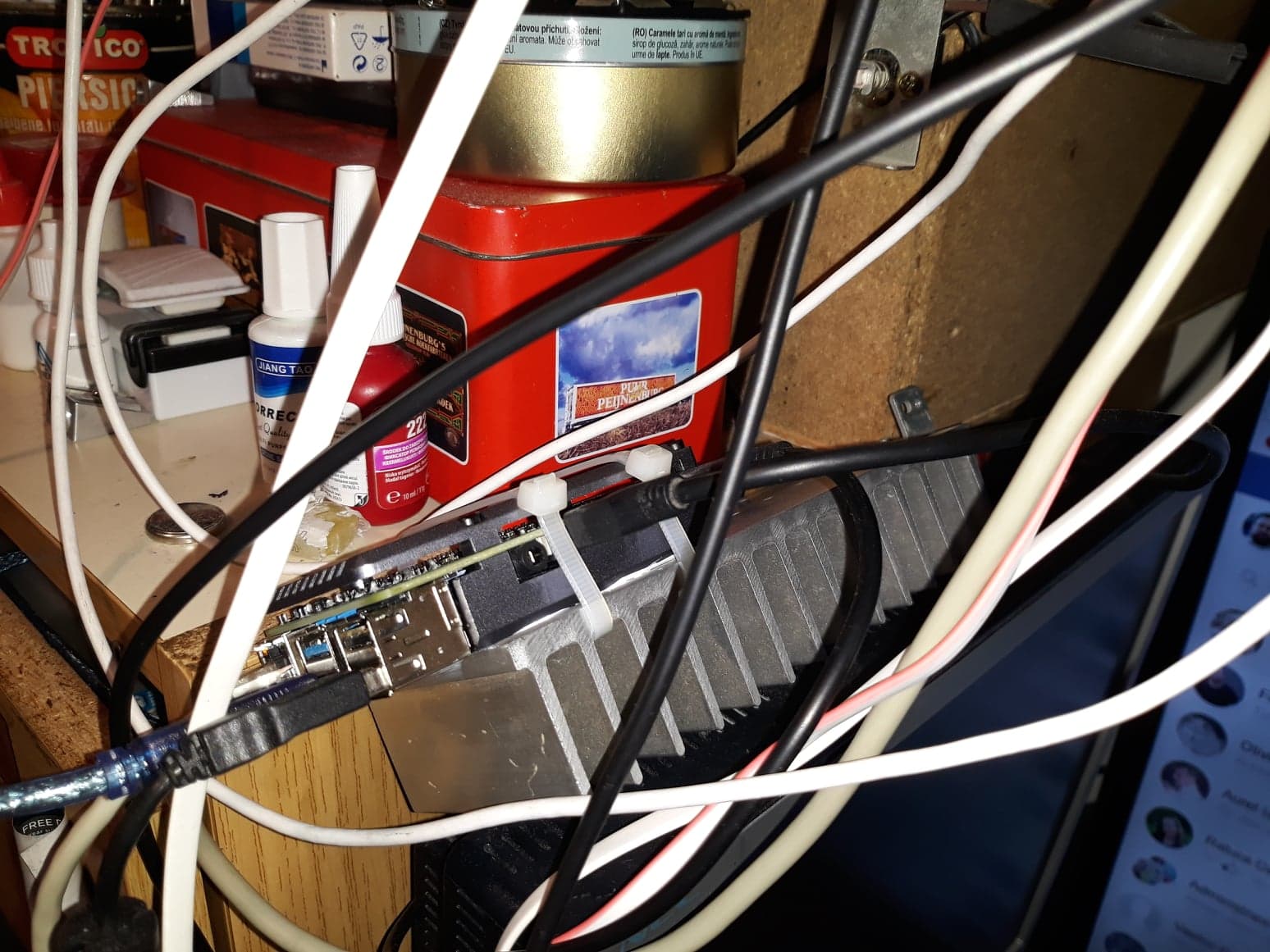

Pentru ca vine vara, utilizatorilor de Raspberry Pi 4B ce le folosesc ca desktop le recomand suplimentarea radiatorului-carcasa, care acum, la temperatura moderata de afara, poate depasi 60 de grade.
Eu am pus momentan de test un radiator mare, dintr-un amplificator audio, evident nu e nevoie de asa mare, cred ca un radiator de procesor P4 - modelele alea mai solide, de la Prescott - cu aripioarele montate vertical va face fata cu brio.
Evident, montat cu vaselina siliconica in strans contact cu radiatorul Pimoroni, cumparat de aici:
https://www.robofun.ro/racire/carcasa-r ... 4-gri.html
Se poate folosi si un mic ventilator, alimentat de la pinii GPIO cu 5V, dar eu am ajuns la Raspberry Pi tocmai cautand un calculator cu racire 100% pasiva. Nu dimensiunile m-au atras, ci racirea pasiva. Dar chiar montat intr-o carcasa suplimentara iese de marimea unui router mic...dar avand si un hdd de 2.5 si poate alt alimentator.
Racire suplimentara Raspberry Pi4.jpg (194.28 KiB) Vizualizat de 34768 ori
addybiru (Vin Iun 05, 2020 1:31 pm)
Cred ca un radiator de P4 socket 478 e arhisuficient pt racire, fara partea cu ventilatorul...sunt cateva modele cu insertie de cupru, alea cred ca sunt ceva mai eficiente; posibil sa mai am cateva pe acasa dar nu am Raspberry, inca :lol:
