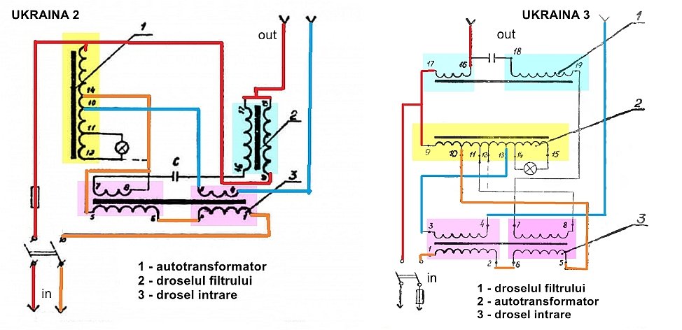

Cam greu de găsit un material care să explice limpede cum funcționează un anumit model de stabilizator ferorezonant (cele fără condensator văd că se numesc feromagnetice).
Oricum, dispozitivul trebuie să asigure întâi de toate un surplus de voltaj, după care să fie organizată stabilizarea de tensiune undeva mai jos. adică trebuie să fie prezent undeva ceva pe post de transformator sau de autotransformator ridicător.

Stabilizatoare de tensiune ferrorezonante.
Deci, mai întâi se asigură un surplus de voltaj, asta ca să poată lucra dispozitivul și cu (să zicem) 200V. În cazul de față, un autotransformator (real, toroidal). După care, se ocupă un circuit LC (numit aici filtru propriuzis) cu problema stabilizării tensiunii de ieșire. Constructiv, s-au folosit drossele splitate.
Desigur, rezultă un consum cam mare de energie, dar importantă se pare că era simplitatea.
