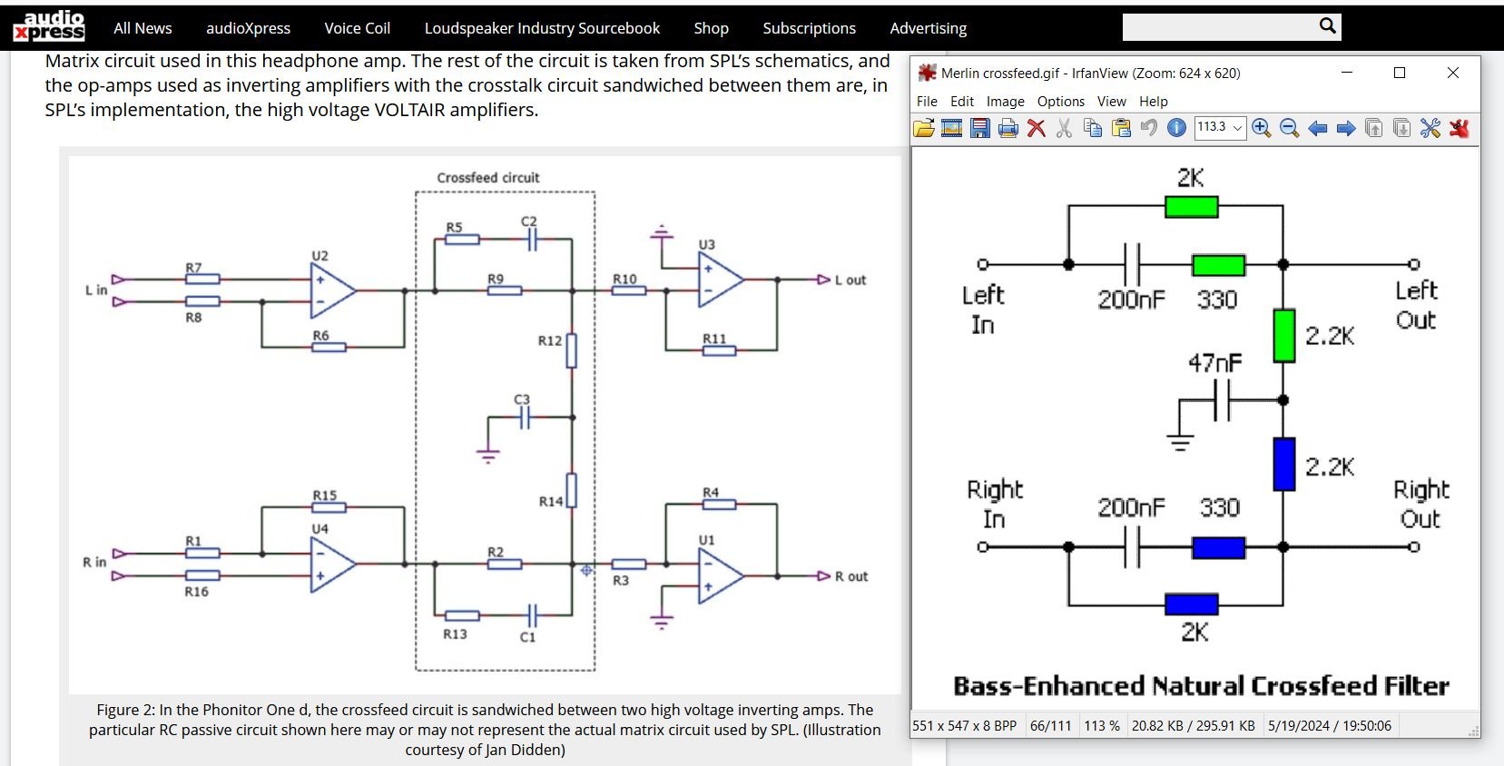

Nu lămurește mai nimic , dar e clar ca hi-fi și echipamentele de studio sunt complet diferite .:
https://audioxpress.com/article/fresh-f ... ier-system

@hpavictor: Multumesc pt. link, sincer, ma asteptam sa fie ceva mai elaborat, si poate ca e, poate ca schema prezentata noua e doar ca idee....

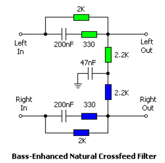

Vad ca in linkul pus de @hpavictor pare sa fie folosita varianta lui Merlin (cred ca e vorba de Merlin Blencowe), nu stim exact fără niste valori pe schemă, dar structura aia e. Mie nu mi-a placut, accentueaza basul mai sus decat imi place mie, adica peste 100 Hz, solourile de bas aveau de suferit, dar nici nu am testat prea mult, cu condensatoare mai mici, poate cu 100nF face ce trebuie.
- comparatie crossfeed SPL-Merlin.jpg (181.72 KiB) Vizualizat de 27990 ori
- Merlin crossfeed.gif (20.78 KiB) Vizualizat de 27991 ori
