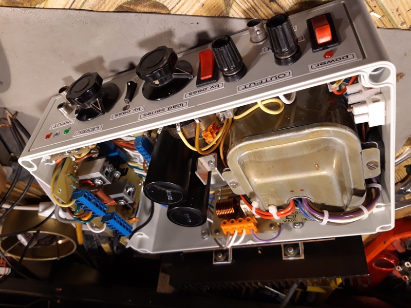

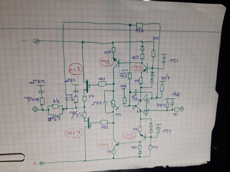

Daca aceasta este schema la care se face referire, am construit un asemenea amplificator mono utilizat doar pentru masuratori audio, oricum performantele lui sant foarte ridicate 32w/8ohm/0,0075% THD sau 42w/4 ohm/0,011%
