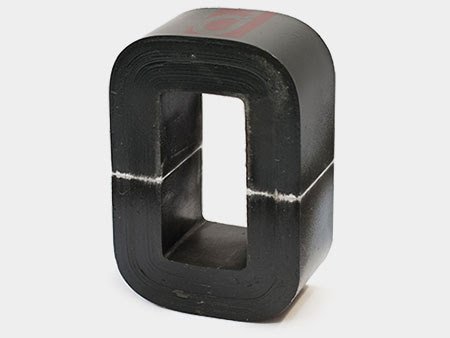

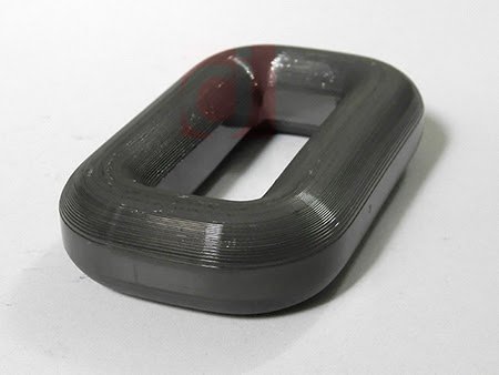

R Core reprezinta solutia tehnica prin care lungimea spirei medii este cea mai scurta , conform Ecuatiilor lui Maxwell .
Asa cum am mai precizat , pe acest forum nu colcaie inginerii dispusi sa-si dezvaluie cunostiintele ...
- R Core.jpg (17.58 KiB) Vizualizat de 31250 ori
- C Core.jpg (15 KiB) Vizualizat de 31250 ori
Acum sper ca totul e clar

Multa vreme m-am intrebat cum sunt introduse bobinele pe miezurile R-core, pana cand am aflat ca sunt introduse carcasele bobinelor, din doua bucati, apoi se rotesc si se bobineaza in jurul miezului, apoi se rigidizeaza...daca sa zicem ca un secundar de toroidal mai faci si acasa, cu o suveica, un R-core poate fi bobinat exclusiv in regim industrial...
