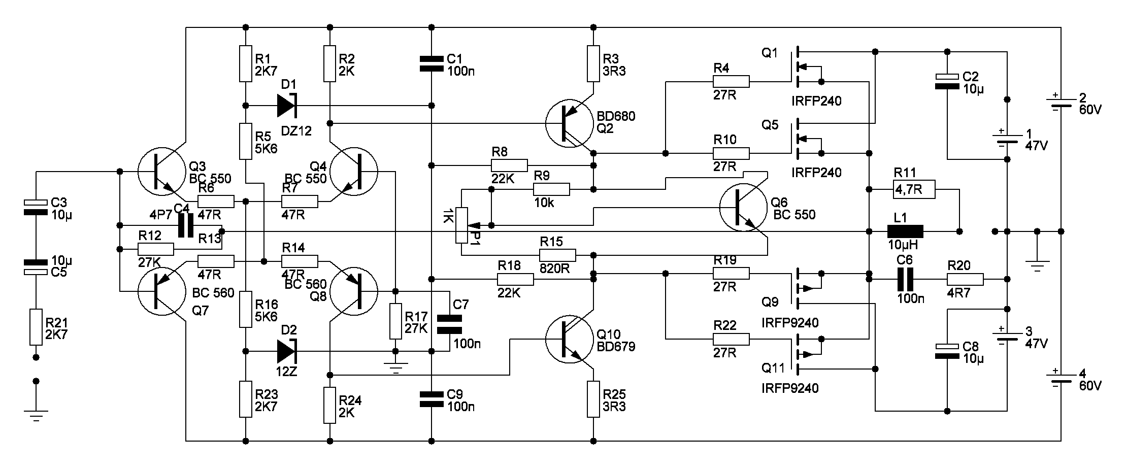

Epure

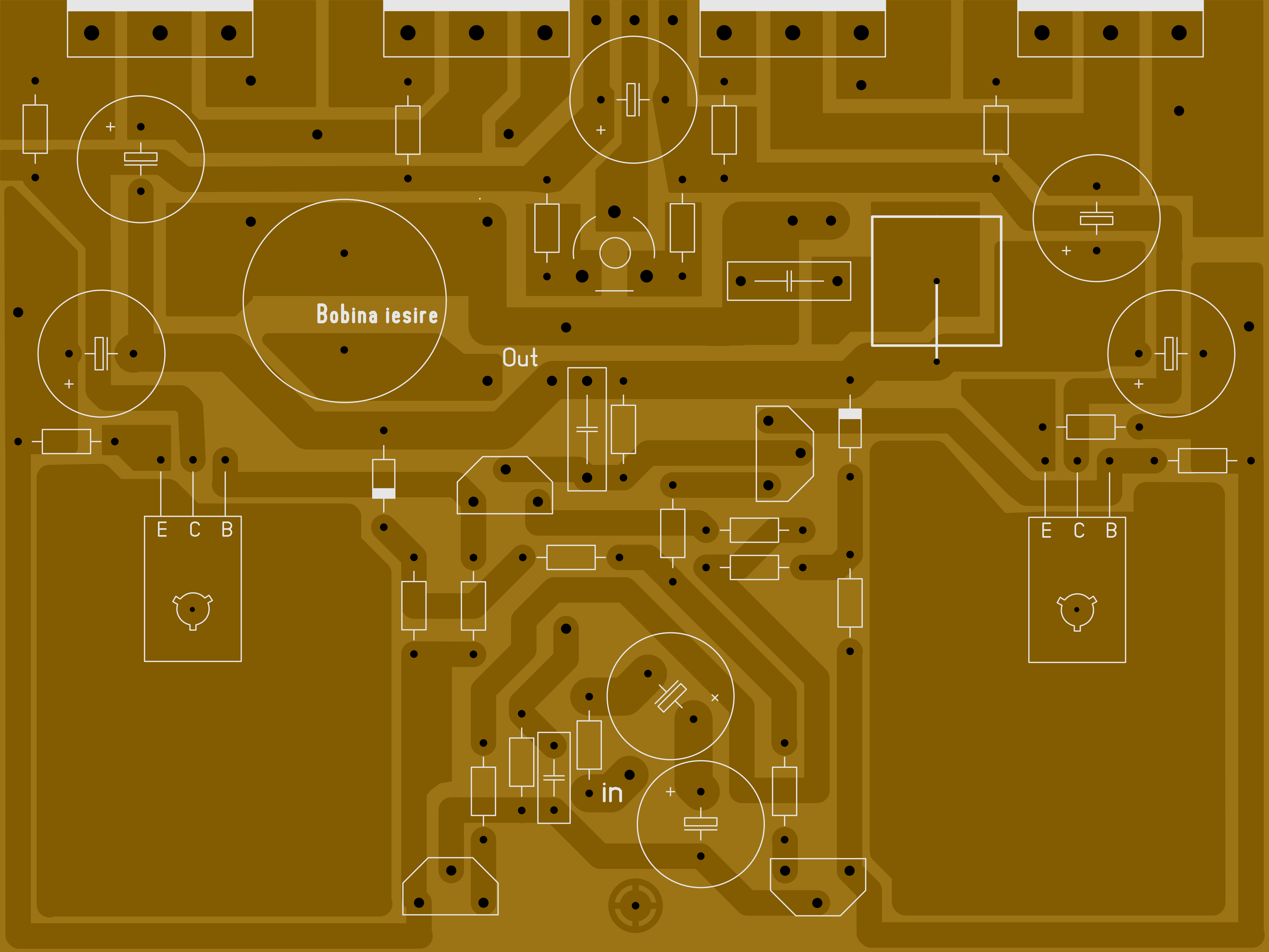

Un amplificator al meu care are peste 10 ani si care l-am facut in nici nu mai stiu cate exemplare.
CABLAJ MARO.png (597.51 KiB) Vizualizat de 1136 ori
