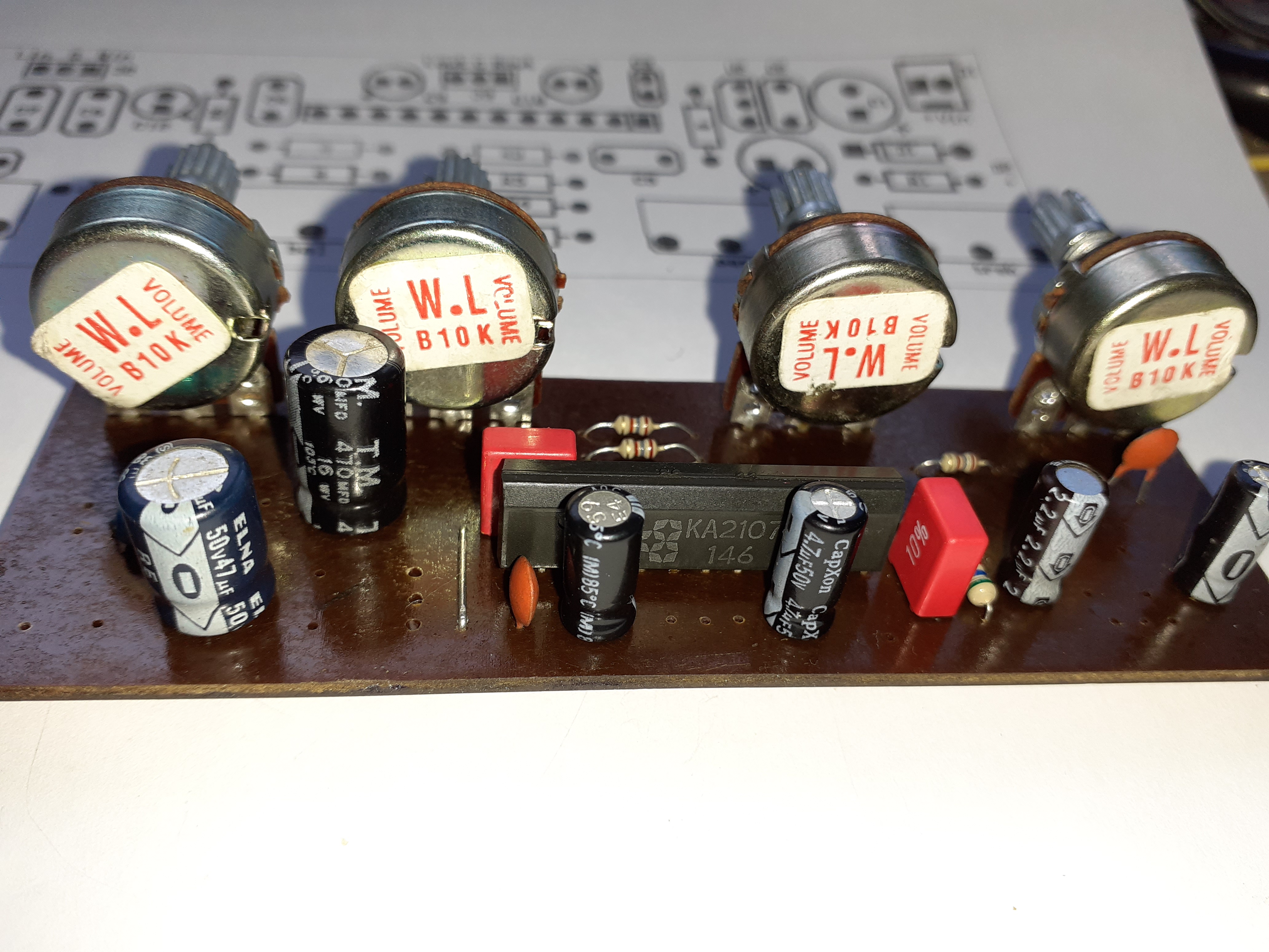

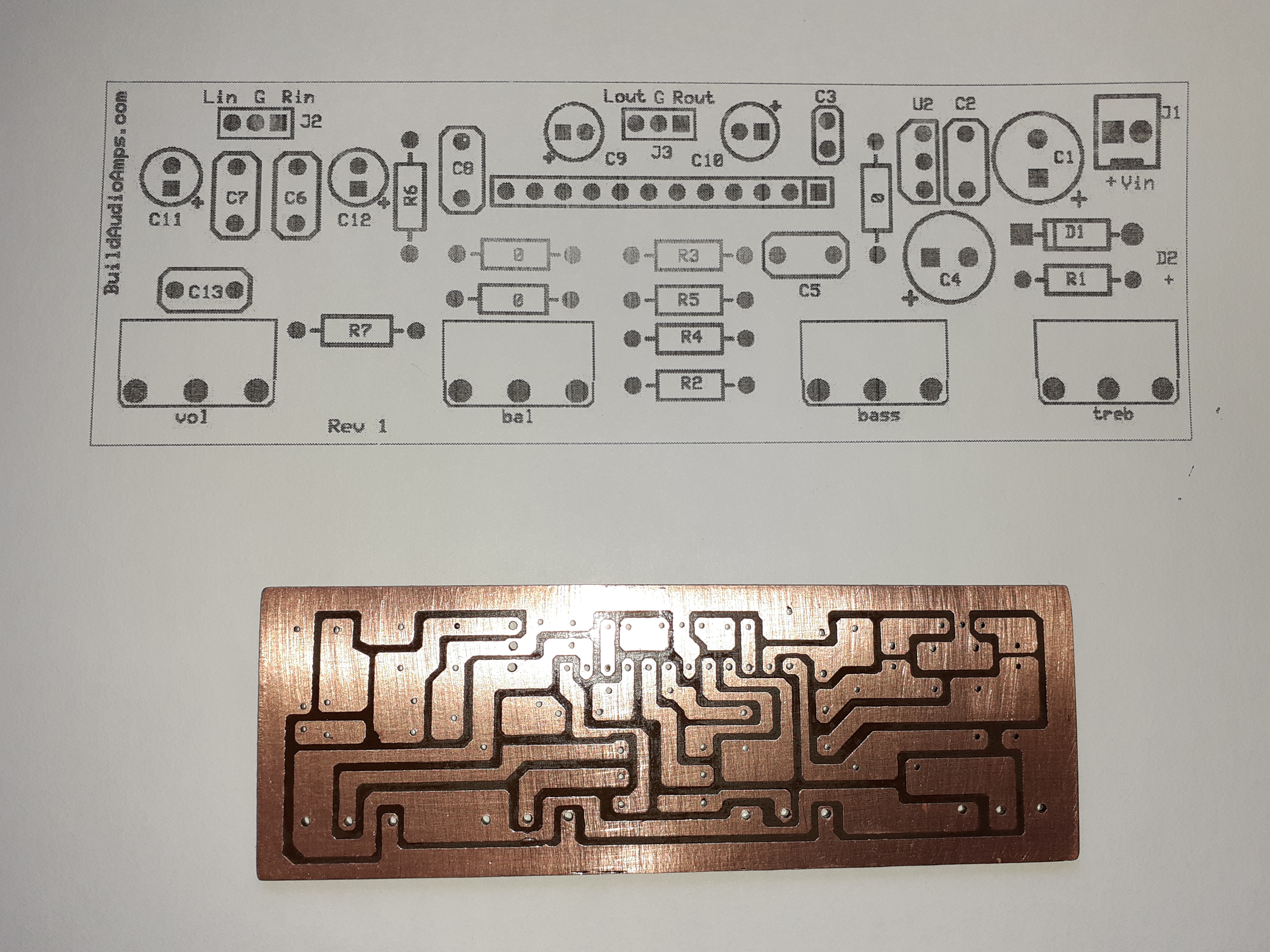

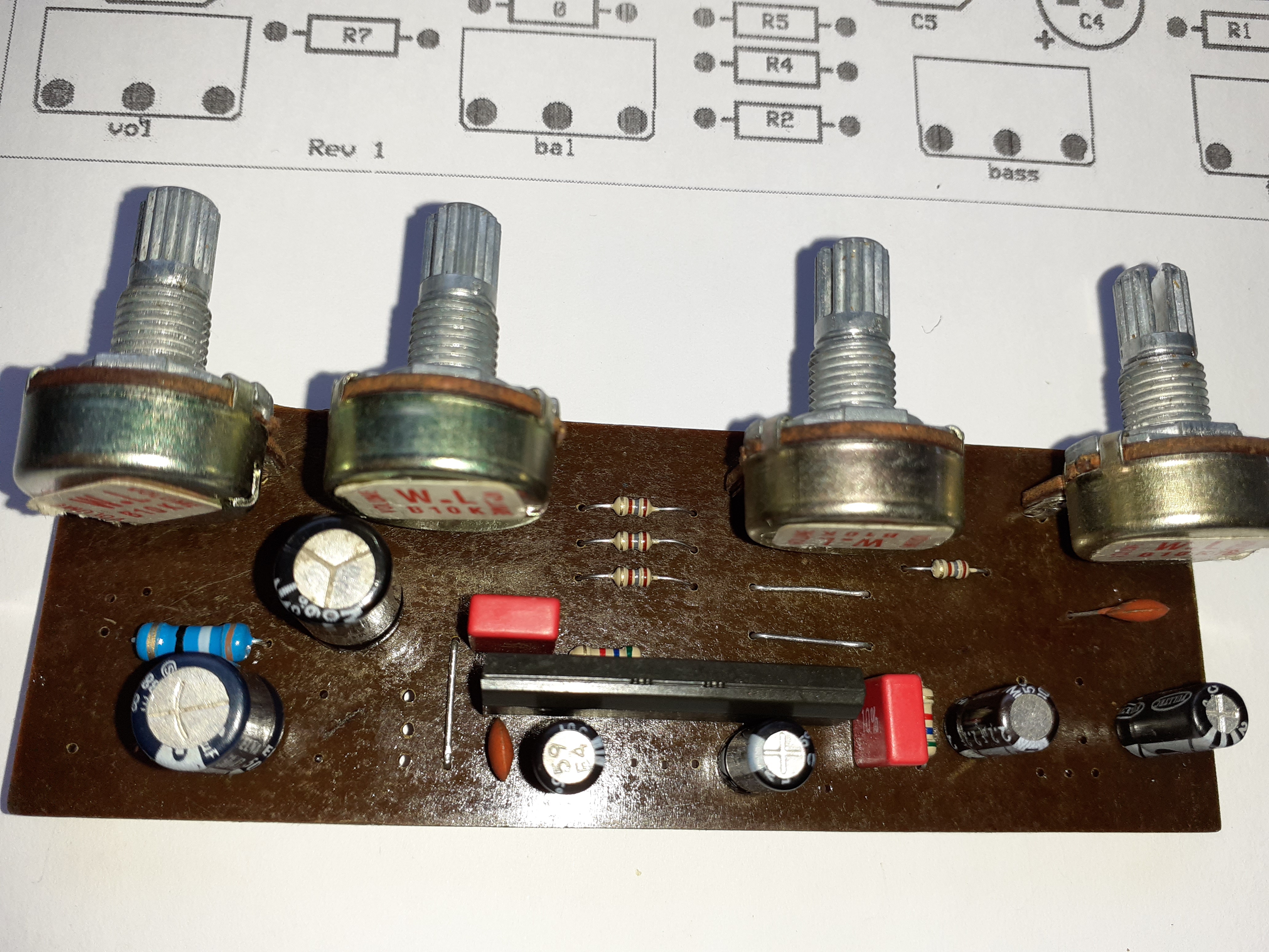

Azi navigand pe site-ul buildaudioamps am gasit un proiect de corector de ton cu un integrat cu 12 pini in linie si stiam ca am unele printr-o cutie. Le-am cautat si coincidenta - erau aceleasi integrate, KA2107 fabricate de Samsung. Am cateva zeci. Mi-am adus aminte ca am nevoie de un corector de ton pentru amplificatorul meu de 2X15W si mi-am propus sa-l construiesc pe acela. Am copiat de acolo cablajul imprimat sa nu mai muncesc eu sa-l proiectez. Schema este cea din PDF-ul producatorului la care s-a adaugat un stabilizator 7812 pe alimentare. Silkscreen-ul este desenat de autor, nu este generat de programul de proiectat cablajul si pozitia componentelor nu corespunde cu cea reala. A trebuit sa urmaresc schema sa-mi dau seama ce este acolo. Foarte greu mi-a fost sa lucrez dupa proiectul altuia dar cu perseverenta am reusit. Am plantat piesele si m-am oprit. Proba probabil maine.

Proba a fost dezamagitoare. Muzica suna acceptabil dar distorsiometrul pe iesire arata peste 022% la 1KHz si 054% la 20KHz. Dar raportul semnal/zgomot la 10KHz este inspaimantator, de numai 42dB. Fara nimic conectat la intrare, cand dai volumul si inaltele la maxim apare un fasait foarte prezent. Am crezut ca am nimerit un integrat prost si am schimbat vreo 3 bucati dar acelasi rezultat.
