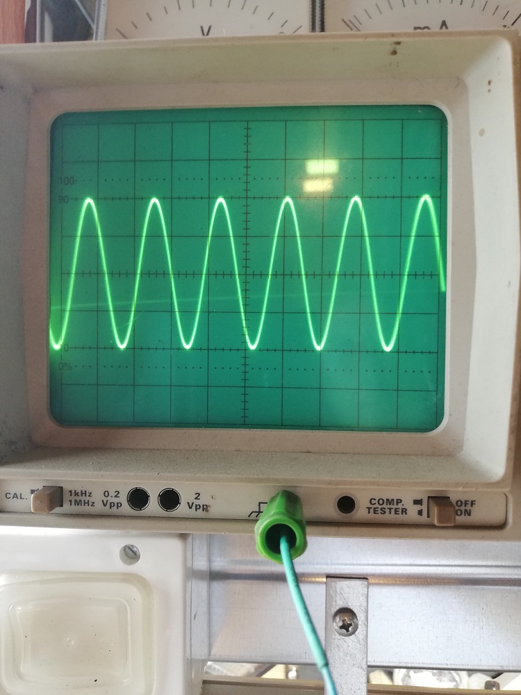

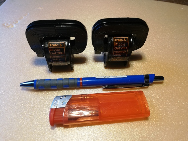

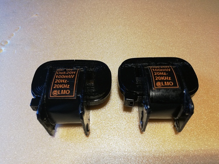

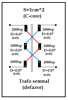

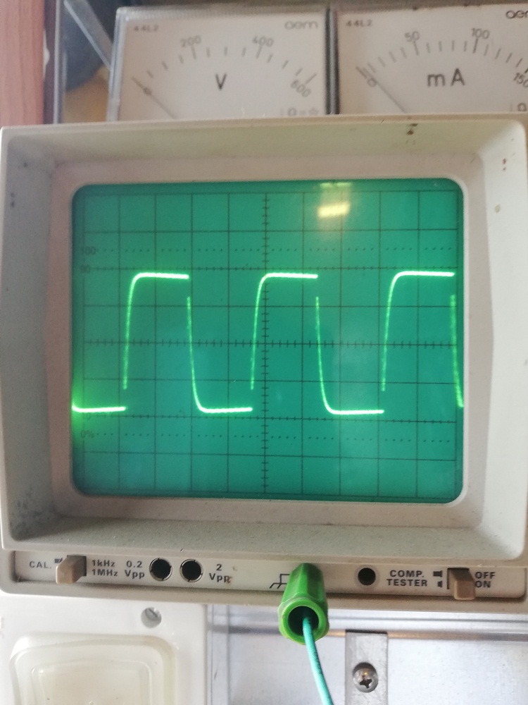

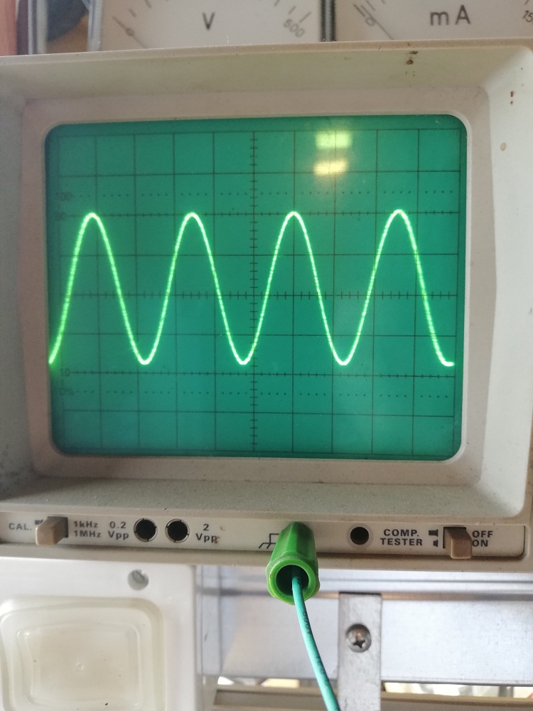

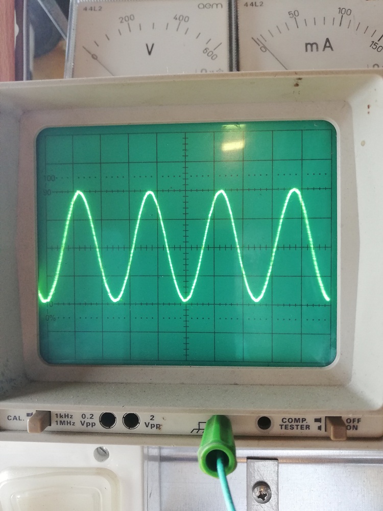

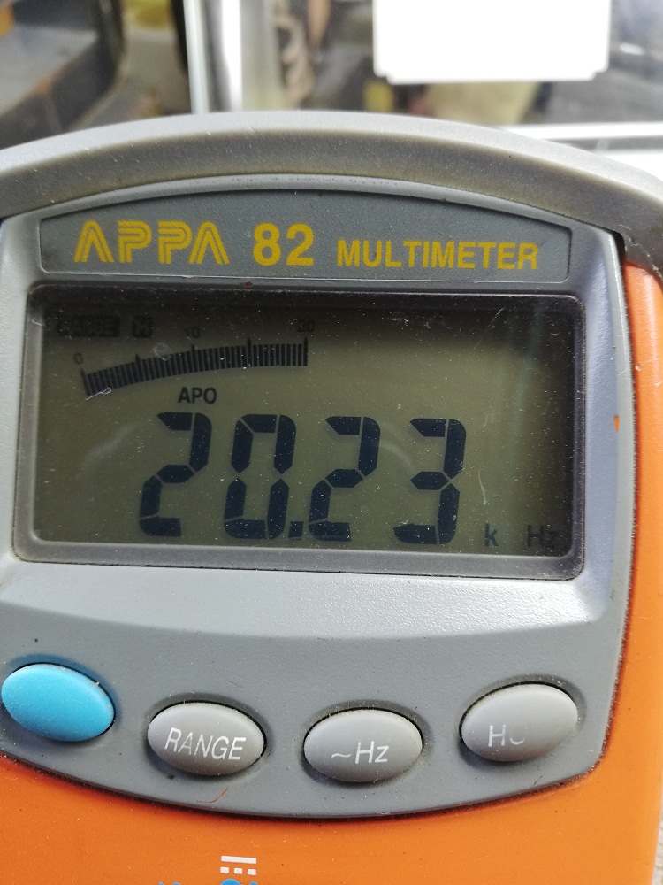

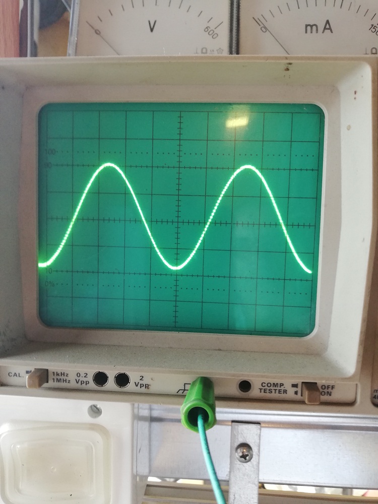

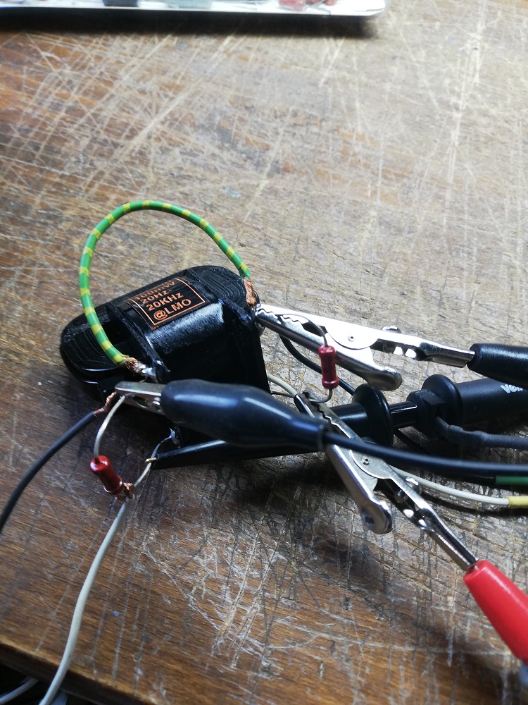

Am reusit zilele astea sa proiectez si sa realizez practic transformatoarele (doua) pentru proiectul defazorului propus,din pacate nu cred ca voi mai gasi astfel de miezuri pentru o productie de serie,dar cum aici suntem doar DIY (presupun!) pasionati de constructii electronice,nu cred ca se poate pune problema realizarii de serie,sau daca se vor gasi miezuri identice,sau alte tipuri pentru care vom reface calculul, putem dezvolta (!!!).
Inductantele bobinelor au fost masurate cu un L-metru cu injectie de curent 5mA la 1000Hz,schema transformatorului o aveti in poza precum si niste oscilograme:
Schema transformatorului
TRAFO SEMNAL SCHEMA.png (14.18 KiB) Vizualizat de 5114 ori
Frecventa de test 20KHz
20Khz 6.jpg (224.53 KiB) Vizualizat de 5116 ori
Poza trafuri
Poza trafuri
TRAFO POZA 22.jpg (201.01 KiB) Vizualizat de 5116 ori
Poza trafuri compare
TRAFO POZA compare.jpg (171.53 KiB) Vizualizat de 5117 ori
20KHz SQW
20KHz SQW
20Khz 5.jpg (163.58 KiB) Vizualizat de 5117 ori
20KHz sinus
20KHz sinus
20000Hz 4.jpg (187.98 KiB) Vizualizat de 5117 ori
2KHz sinus
2KHz sinus
2000Hz 3.jpg (191.98 KiB) Vizualizat de 5117 ori
200Hz sinus
200Hz sinus
200Hz 2.jpg (165.95 KiB) Vizualizat de 5117 ori
20Hz sinus
20Hz sinus
20Hz 1.jpg (182.27 KiB) Vizualizat de 5117 ori
conexiuni test
conexiuni test
