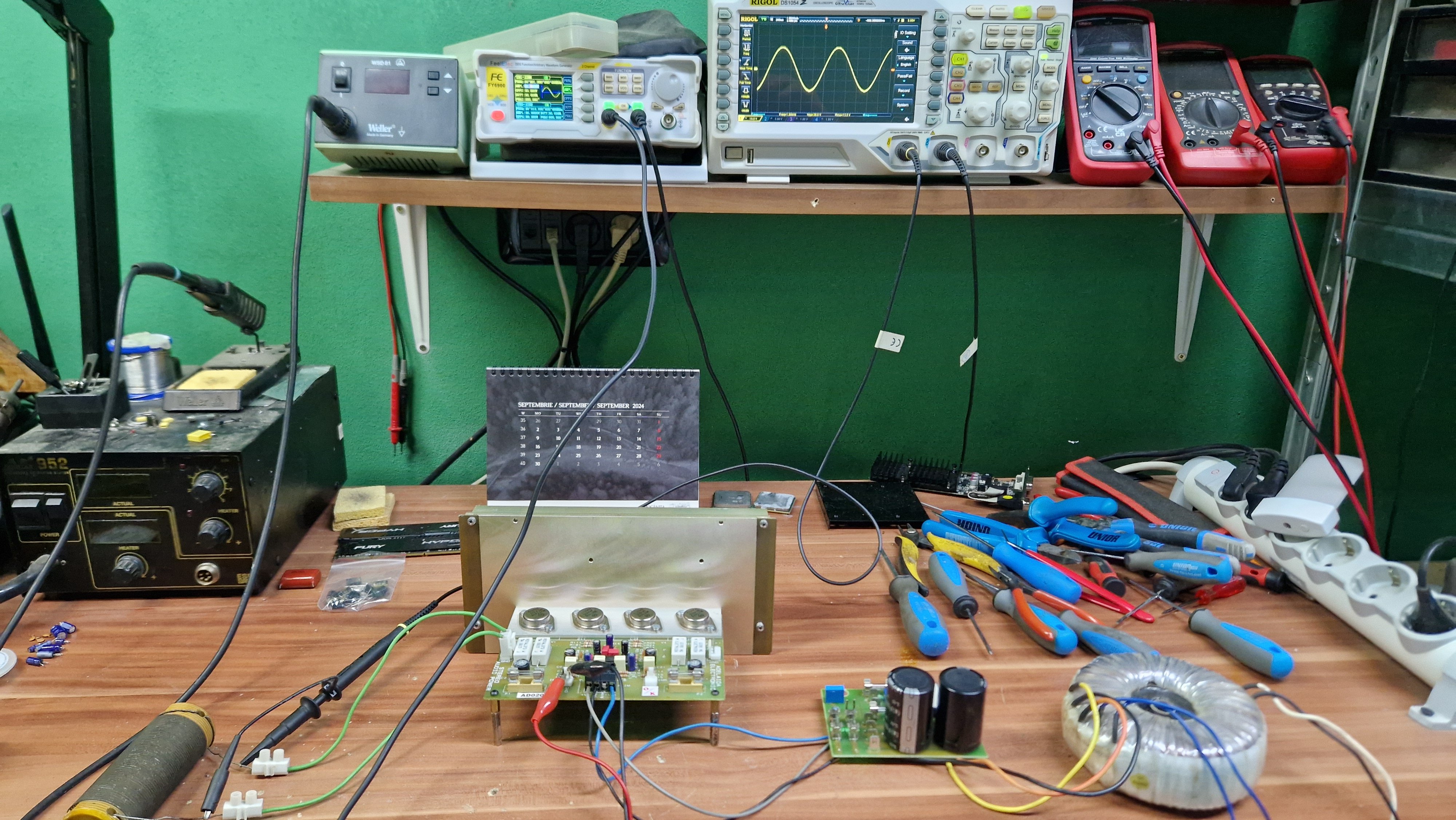

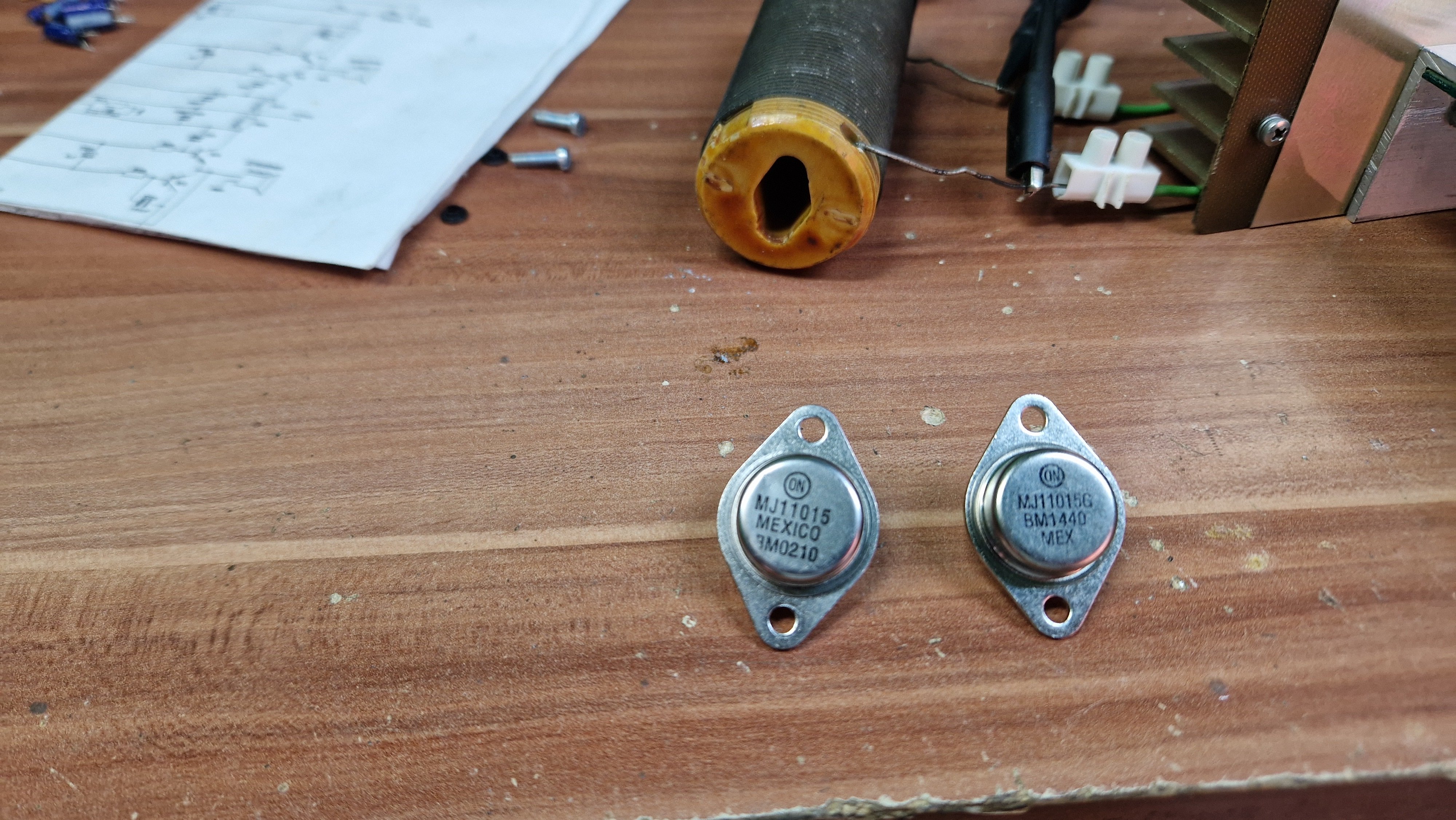

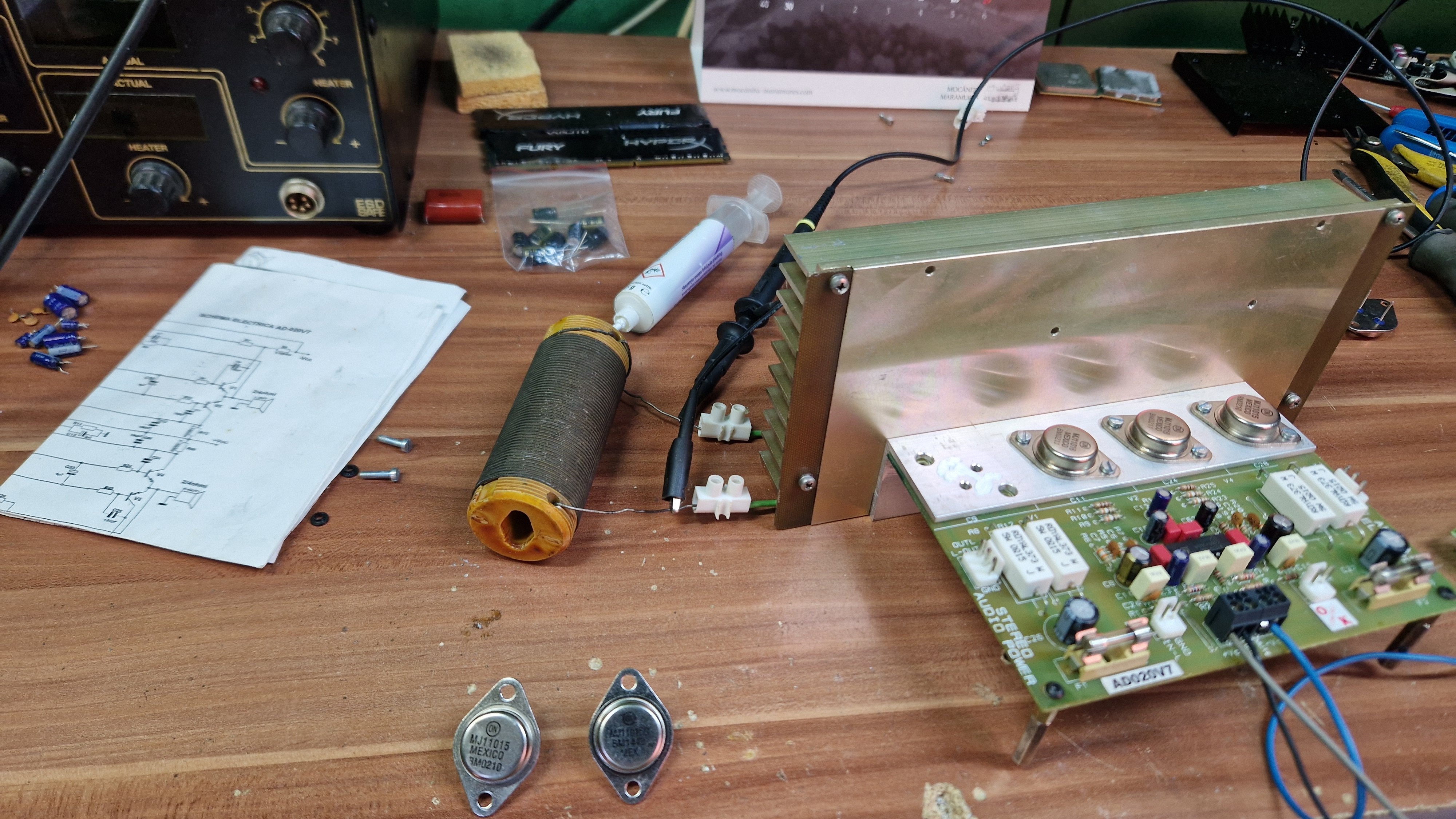

Mai pun niste poze, de data asta cu darlingtoane, MJ11015/MJ11016. Am cumparat de pe OLX un kit de la Adelaida, AD020V7, cu driverul TDA7250 si am observat ca finalii sunt contrafacuti, posibil si TDA-ul. Am avut prin sertar o pereche genuine, din sursa sigura si urmeaza sa-i pun pe un canal, mai am nevoie de o pereche pt celalalt. Caut si TDA, vad ca a fost schimbat si tare mi-e ca cel de pe placa e o replica departe de parametri din moment ce obtin doar 50W pe 4 ohmi.

Am incercat sa folosesc conform datasheet Philips / ST in anii " 90 acest TDA7250 , evident doar originale .
Toate s-au defectat in timp .
Nu recomand , e un drum inchis .
Da, am patit-o si eu prin anii 2000 cand aveam kit-ul de la Adelaida, am schimbat un TDA. Oricum e un proiect mai mult de dragul nostalgiei, nu voi insista prea mult la el si nu stiu daca va ajunge produs finit, in carcasa.
