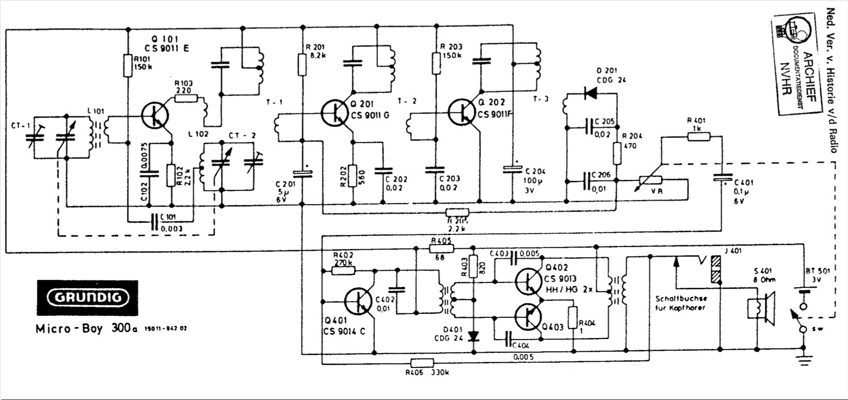

Bănuiesc ca e un sacrilegiu sa facem o comparație cu " orice " versus Micro-Boy 300 , în anul 1970 ...
Grunding Microboy 300.jpg (186.97 KiB) Vizualizat de 11114 ori
De la Tehnoton - nimic.

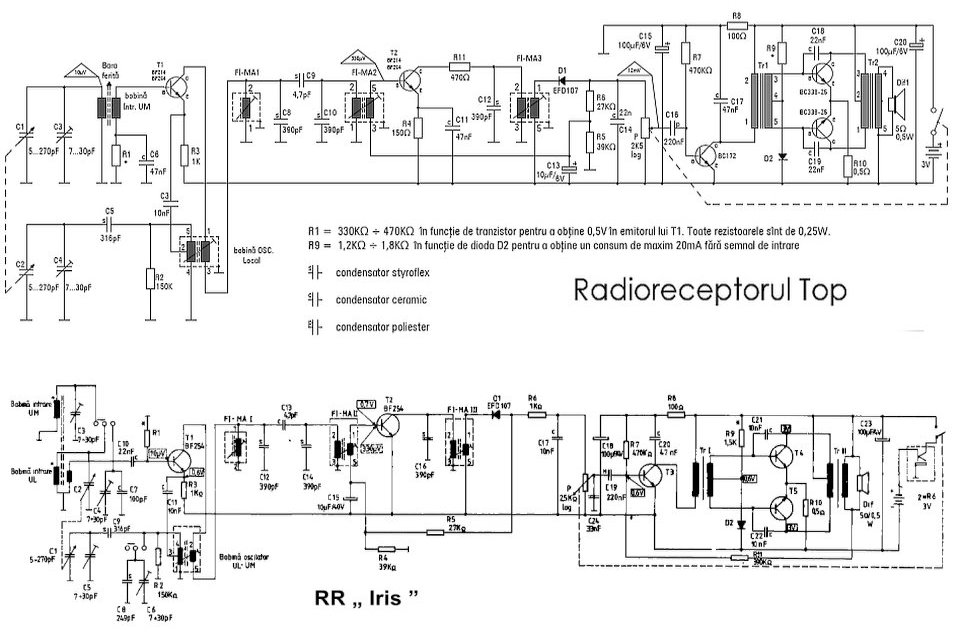

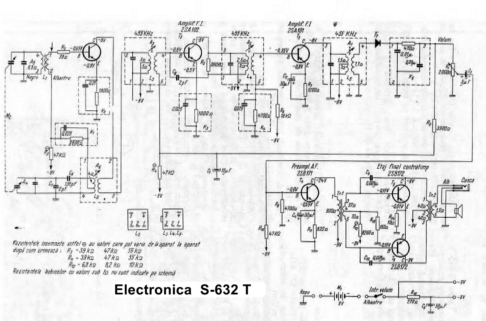

De la Electronica S-632 T (dar cu germaniu japoneze) (luat din carte), provenit din bătrânul S-631 (dar la 6V)
De la Tehnoton, unele cu AJF cu transformatoare.

Partea proasta la aparatele radio TOP si IRIS erau defuzoarele si potentiometrele.
Nu numai .
Restul aparatelor realizate corect folosesc o priza pe circuitul oscilant , pentru adaptatea impedantelor si inca un etaj de amplificare ...
