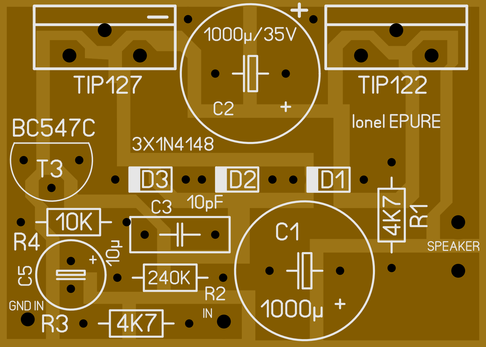

Destindere de sfârșit de săptămână. Cel mai simplu amplificator în contratimp cu tranzistori darlington. Cu 3 tranzistoare obții 35W în 4 ohmi. Alimentare simplă la 36V, adică un transformator de 24V AC pe care aproape oricine il are prin atelier. Filmulețul 4K cu extensia .mkv nu-l pot pune dar pun un link din facebook.
CABLAJ CU PIESE.png (188.1 KiB) Vizualizat de 1644 ori
