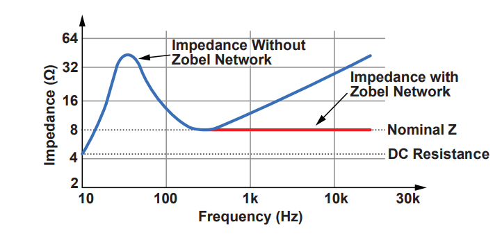

Sunetul de " lampă " se manifestă doar la amplificatoarele cu transformator de ieșire , având raportul de transformare mai mare de 16 ( unii , mai " audiofili " au hotărât că optim este 25 ) .
De ce ?
Păi urmărește pe grafic variația de impedanță a unui difuzor oarecare , cu impedanta standard de 8 ohmi , vei constata că la frecventa de rezonanță are peste 40 ohmi sau peste 12 ohmi spre capatul spectrului audio la frecvente înalte .
Asta înseamnă că puterea electrică va crește pe difuzor , compensând lipsa randamentului acustic datorat rezonantei mecanice .
Ca percepție auditivă , apare un loudness dinamic , indiferent de nivelul audiției .
De aia toti lămparii preferă incinte fără filtre , având doar difuzoare de banda largă ...
Într-adevăr , nu este o audiție corectă .
Într-adevăr , un amplificator având un damping mai mare , cu atât controlează mai bine difuzorul .
Recitește încă o dată treaba cu raportul de transformare , nu are legătură cu dampingul amplificatorului !
Audiții plăcute tuturor !

- Speaker impedance.png (49.84 KiB) Vizualizat de 4530 ori
