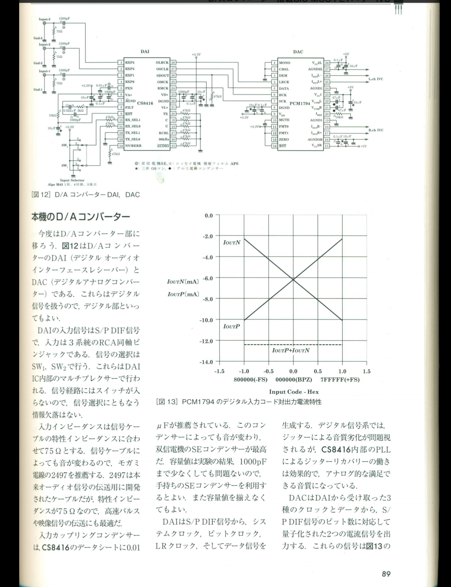

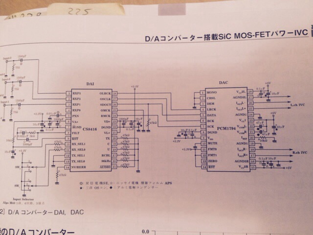

Idei japoneze :

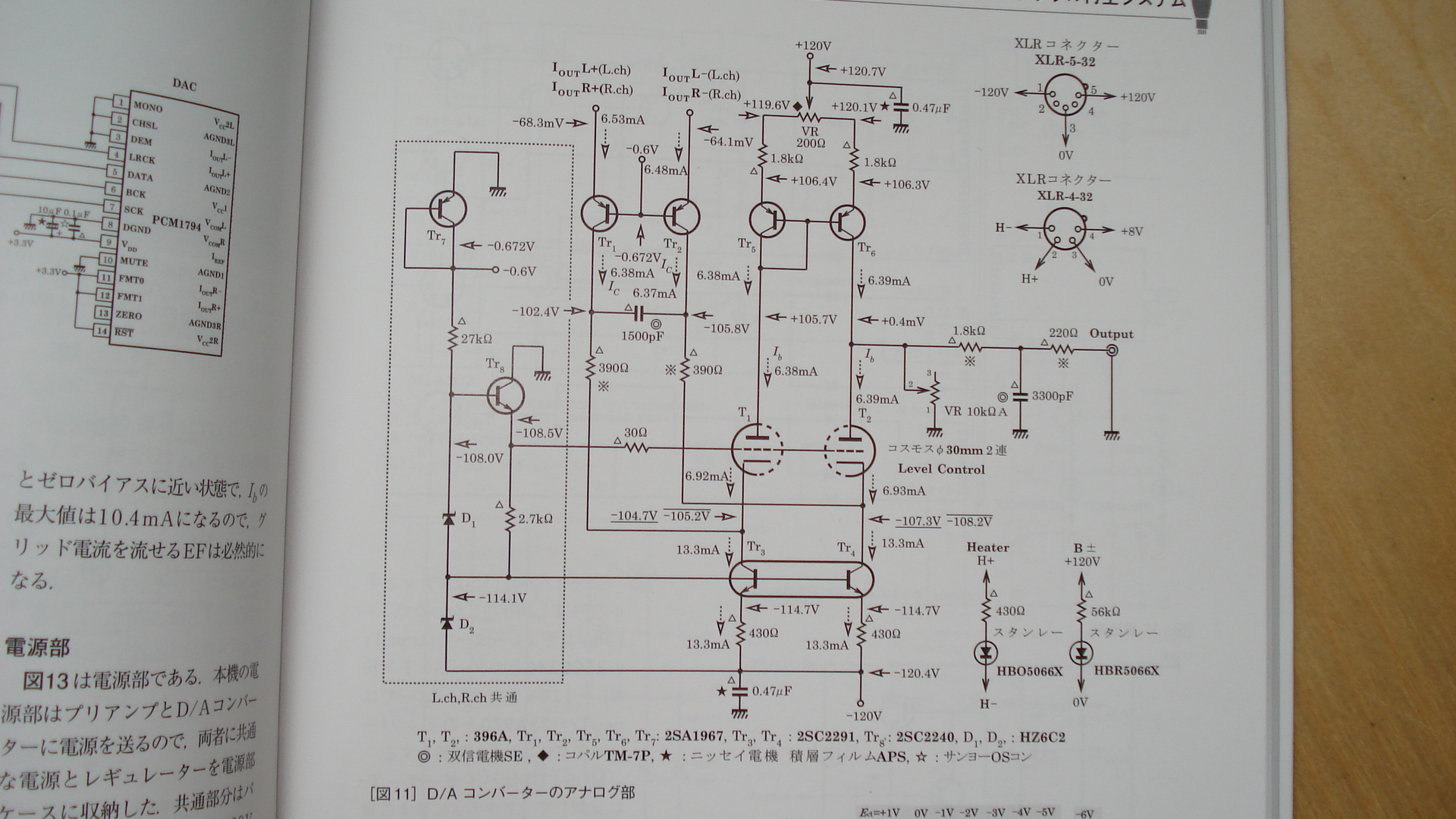

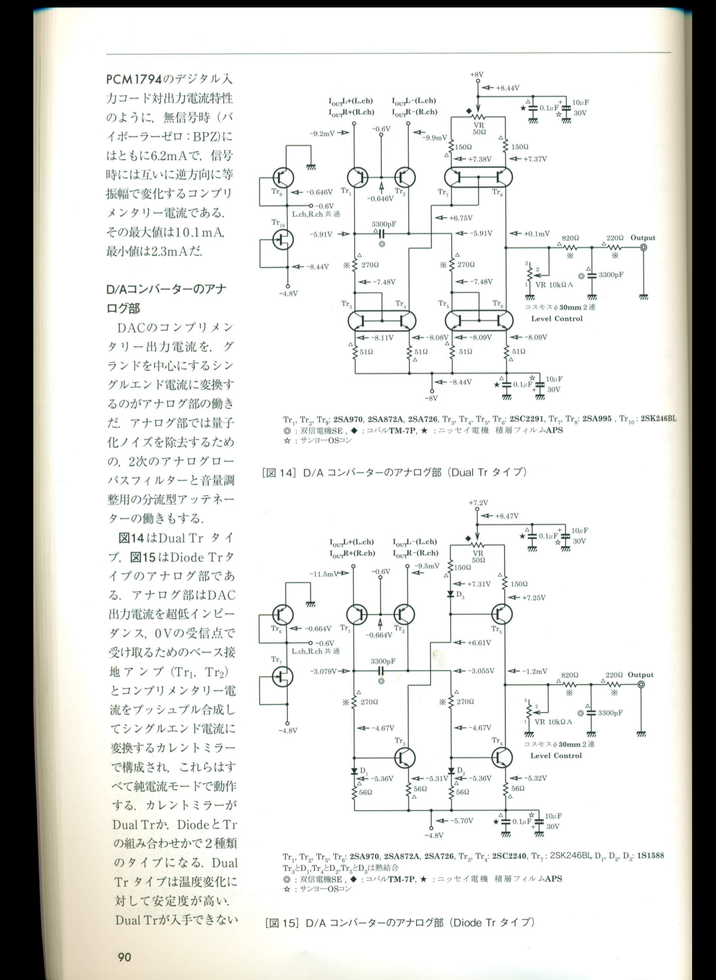

Același etaj DAC , dar schema etajului de conversie I/V este simplificată ( lipsește lampa , care e echivalentă oarecum cu ECC83 ) și realizată în două variante : prima variantă cu tranzistoare chioare împerecheate ( unele tranzistoare din oglinda de curent trebuie conectate ca diode și cuplate termic față-n față cu tranzistorul pereche ) și o variantă cu tranzistoare duble :
