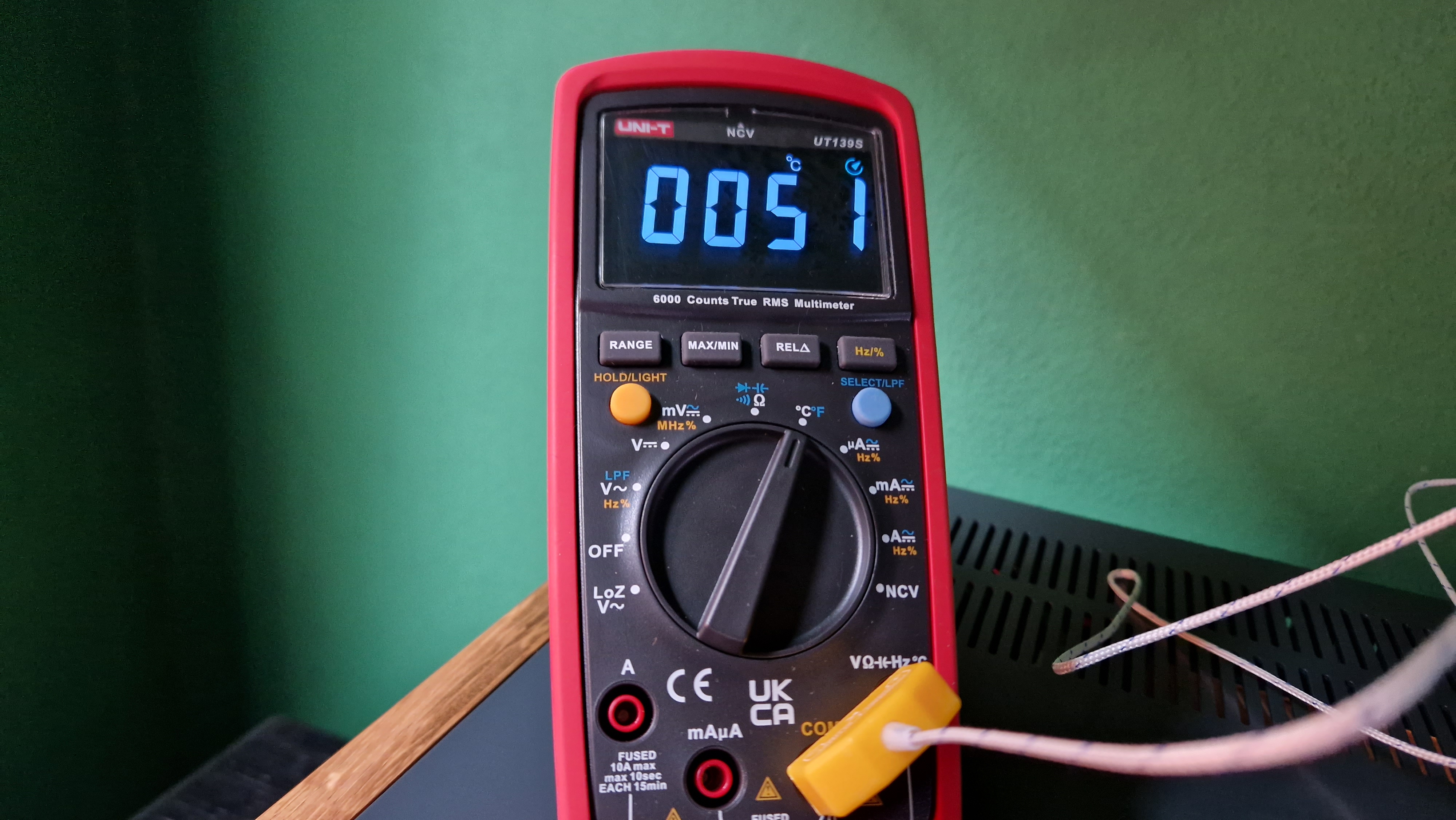

Dar cu temperaturile cum stai?
Radiatorul este cam mic pt o clasa A si in plus este si inchis in carcasa.
#32
SSB scrie: Lun Dec 12, 2022 9:38 am Dar cu temperaturile cum stai?
Nu am masurat cat l-am avut pe birou dar in carcasa, dupa o ora de functionare, cu butonul de volum trecut de jumatate, asta e rezultatul afisat de multimetru, cu sonda pusa direct pe radiator.

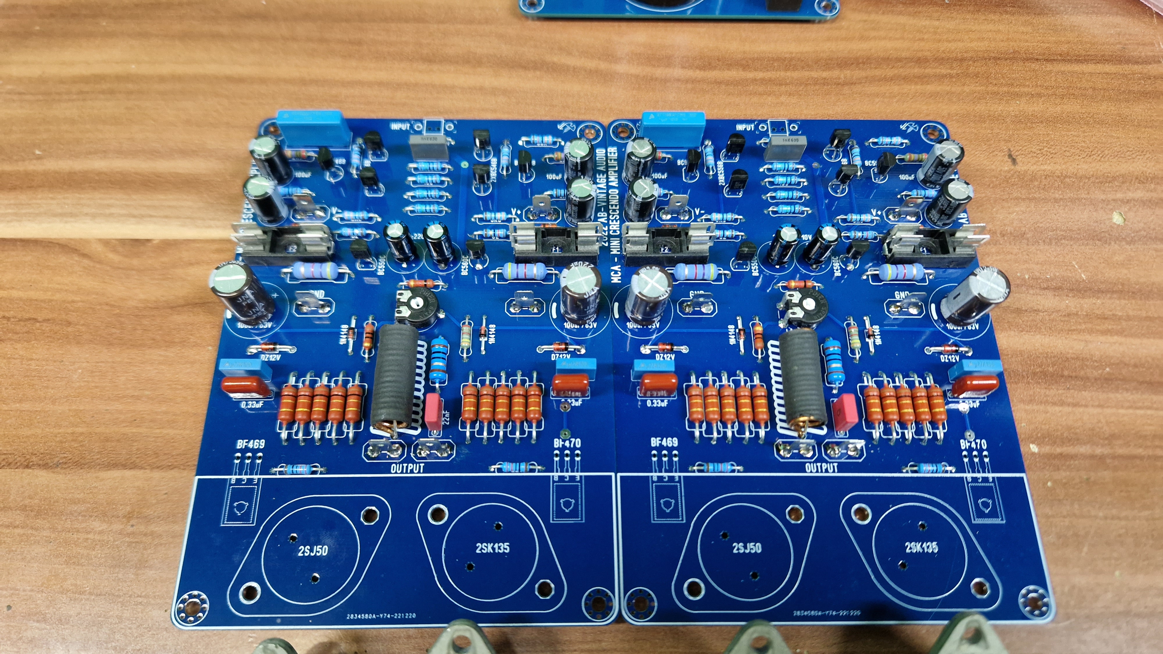

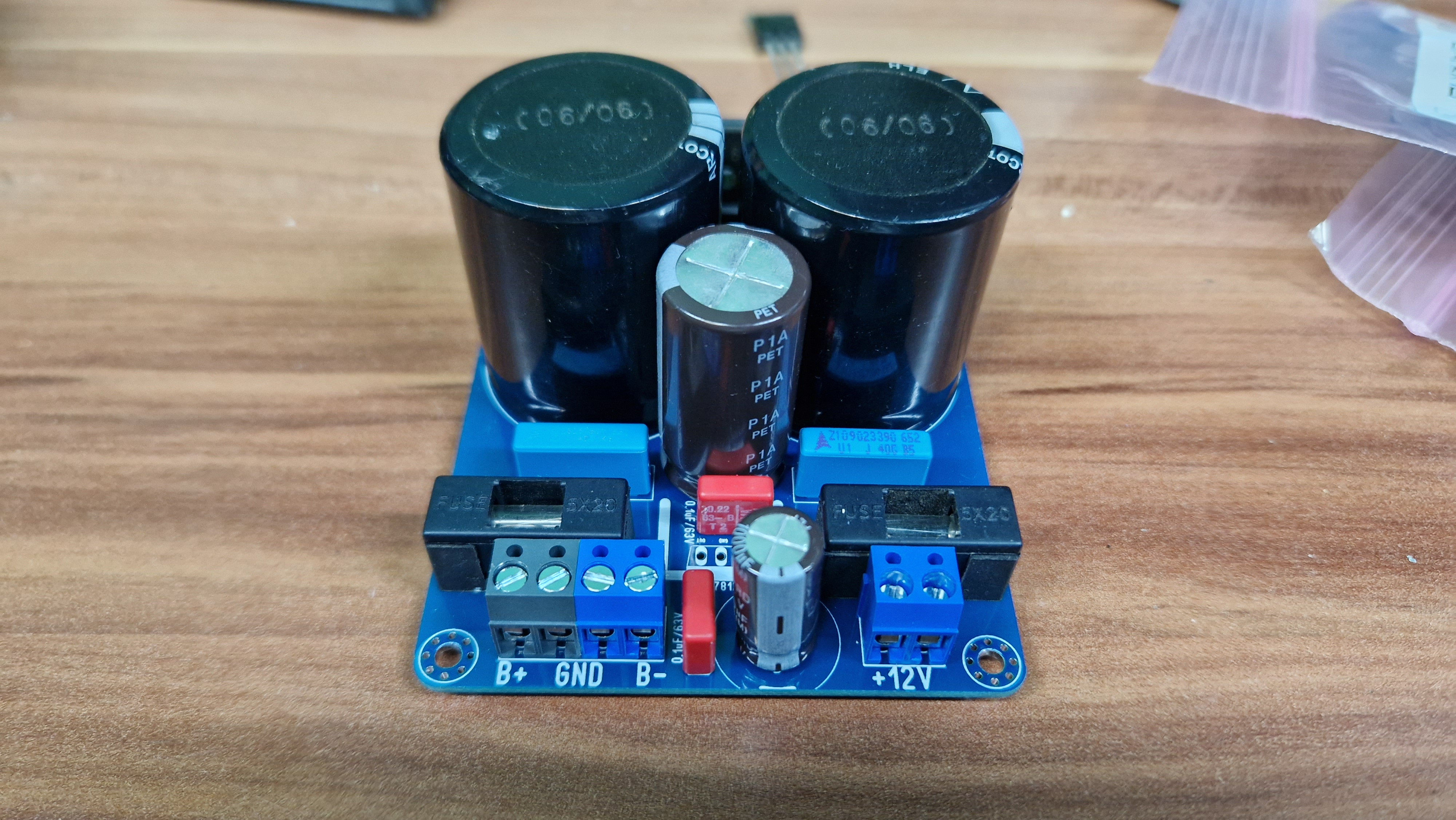

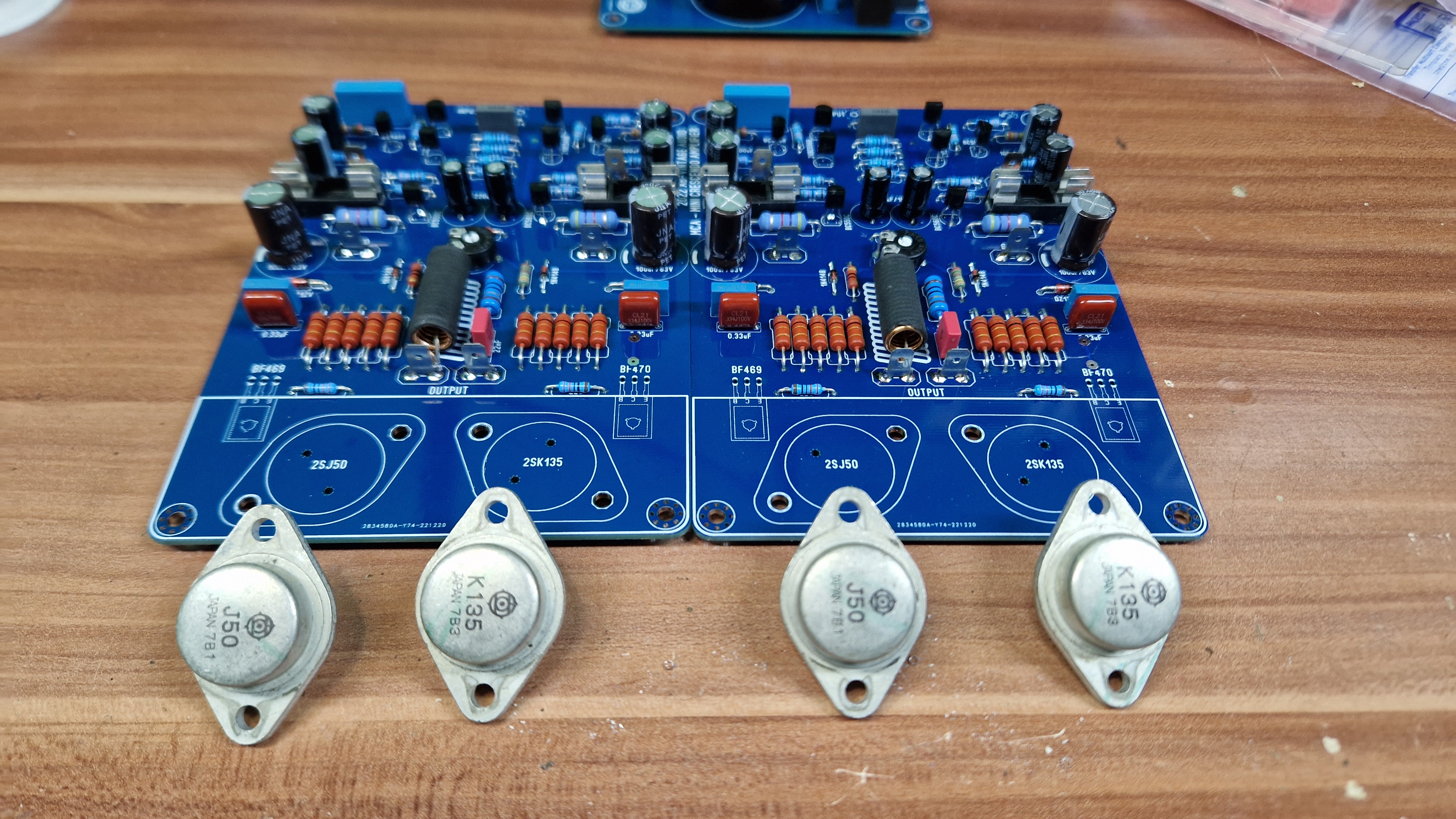

Zilele astea am montat o varianta mai compacta de MCA, seturi facute la chinezi in decembrie...asadar, mai fac inca un kit, nu stiu daca il tin sau il vand dar il voi testa in curand, sa ajunga BF-urile si sa montez finalii pe radiatoare.
