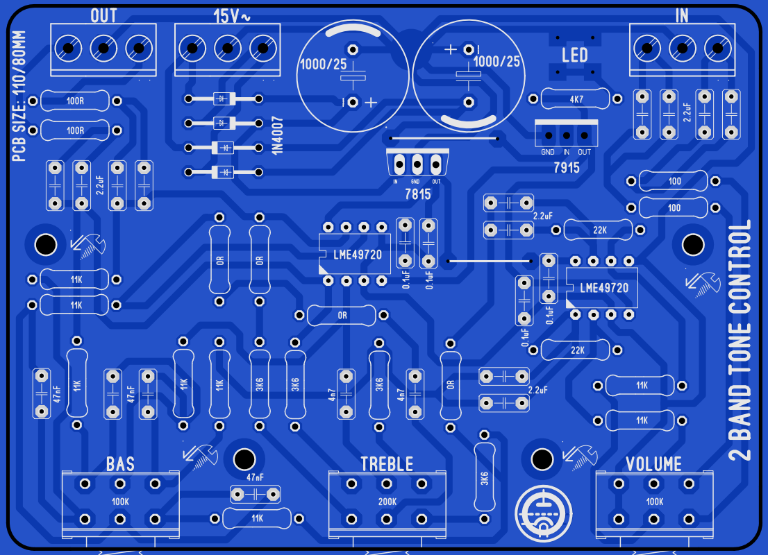

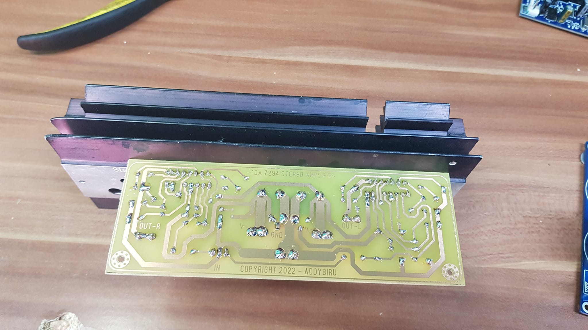

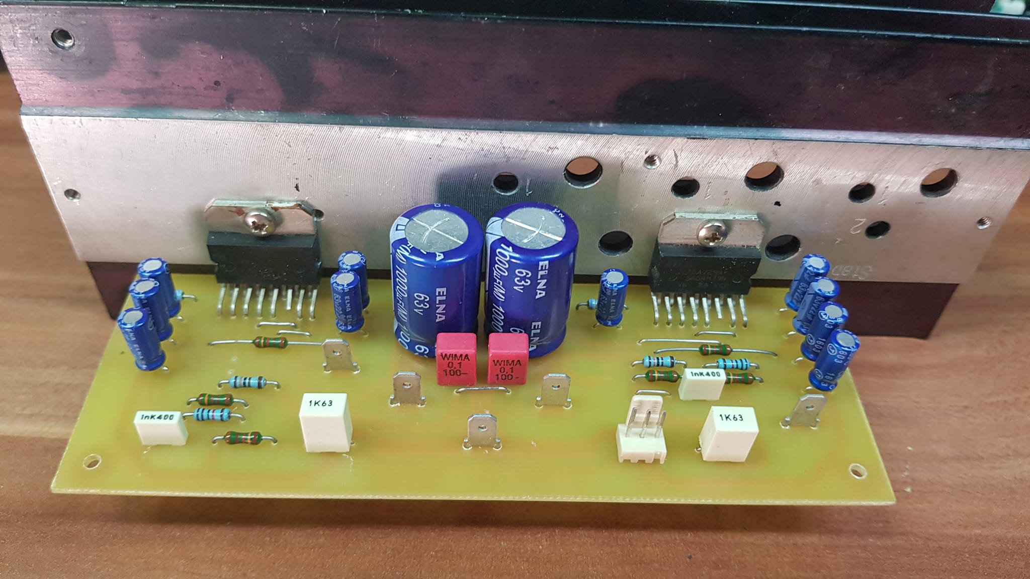

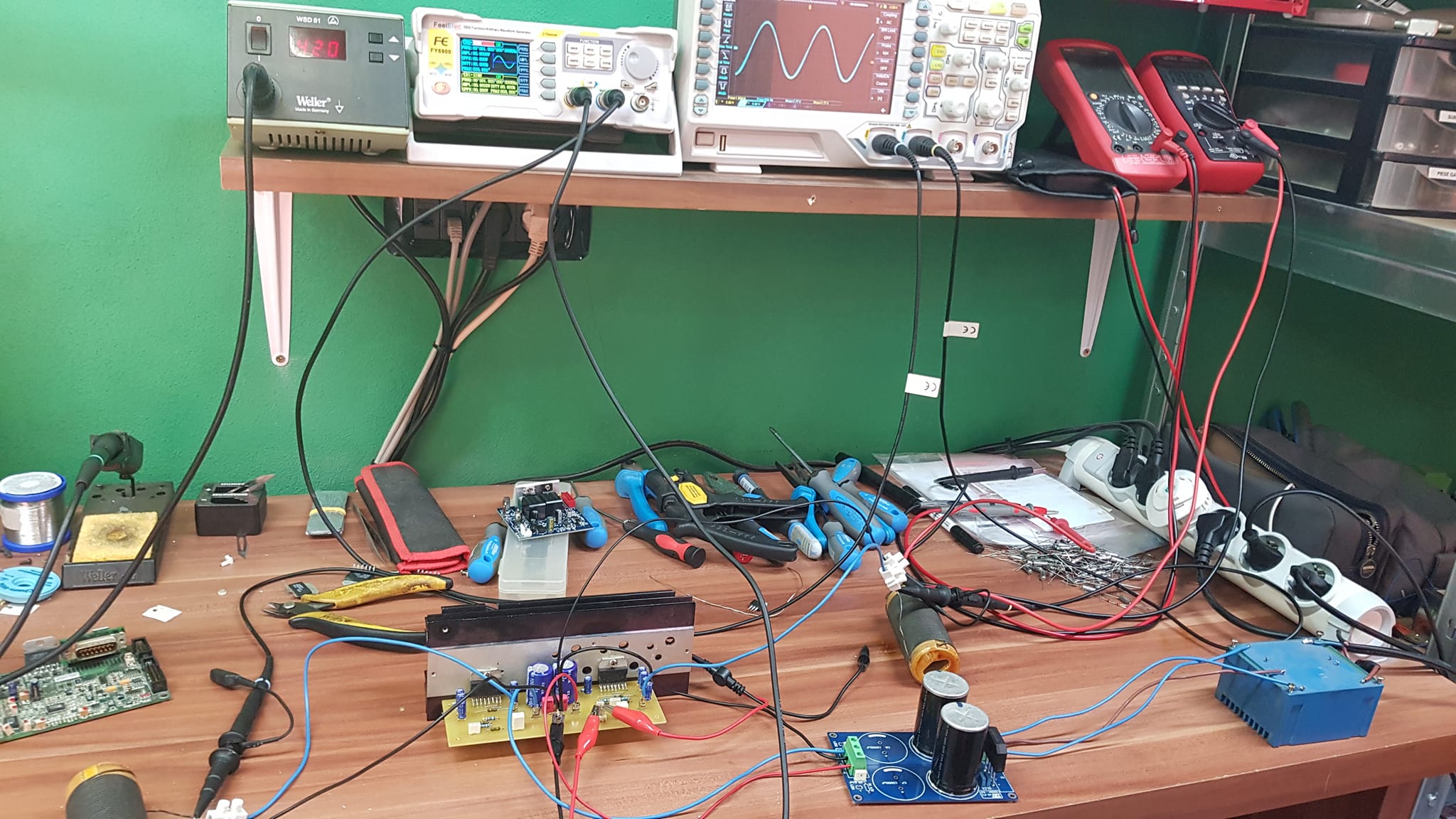

Salutari, am mai finalizat ieri inca un amp tot cu integrate, de data asta cu TDA7294; am prezentat pozele si pe grupuri dar le pun si aici. M-am gandit sa-i atasez si un corector de ton, cu LME47290 si azi am finalizat cablajul si pentru acesta. Pentru cei interesati, am atasat si proiectele in format .lay6 (Sprint Layout 6). Zilele astea fac cablajul si pt corector, intre timp am comandat componentele. Daca sunt neclaritati, va stau la dispozitie, o zi faina tuturor.

Vad ca integratele nu sunt izolate de radiator, o nota pentru cei care il vor construi: fie izolati integratele de radiator, fie izolati radiatorul de carcasa/masa. Talpa integratului e legata intern la - V.
Intrebare pentru @addybiru , de ce 47920, ce ati urmarit prin alegerea acestui opamp?

Multumesc pentru apreciere, radiatorul este unul provizoriu, cat sa testez o perioada ampul, voi cumpara unul nou si voi izola integratele, am foile de mica si cele necesare, mi-a fost lene sa le izolez, mai ales in conditii de test, cand radiatorul e pe masa si nu atinge nimic.
In legatura cu LME-urile, nu am un motiv anume pentru a le folosi dar nu am lucrat niciodata cu aceste opampuri si am doua in sertar. Ce am mai facut in trecut a fost ori cu NE-uri, ori cu TL-uri, sunt curios intr-un fel sa vad cum presteaza LME-urile si de aceea am cautat un proiect in care sunt folosite.
