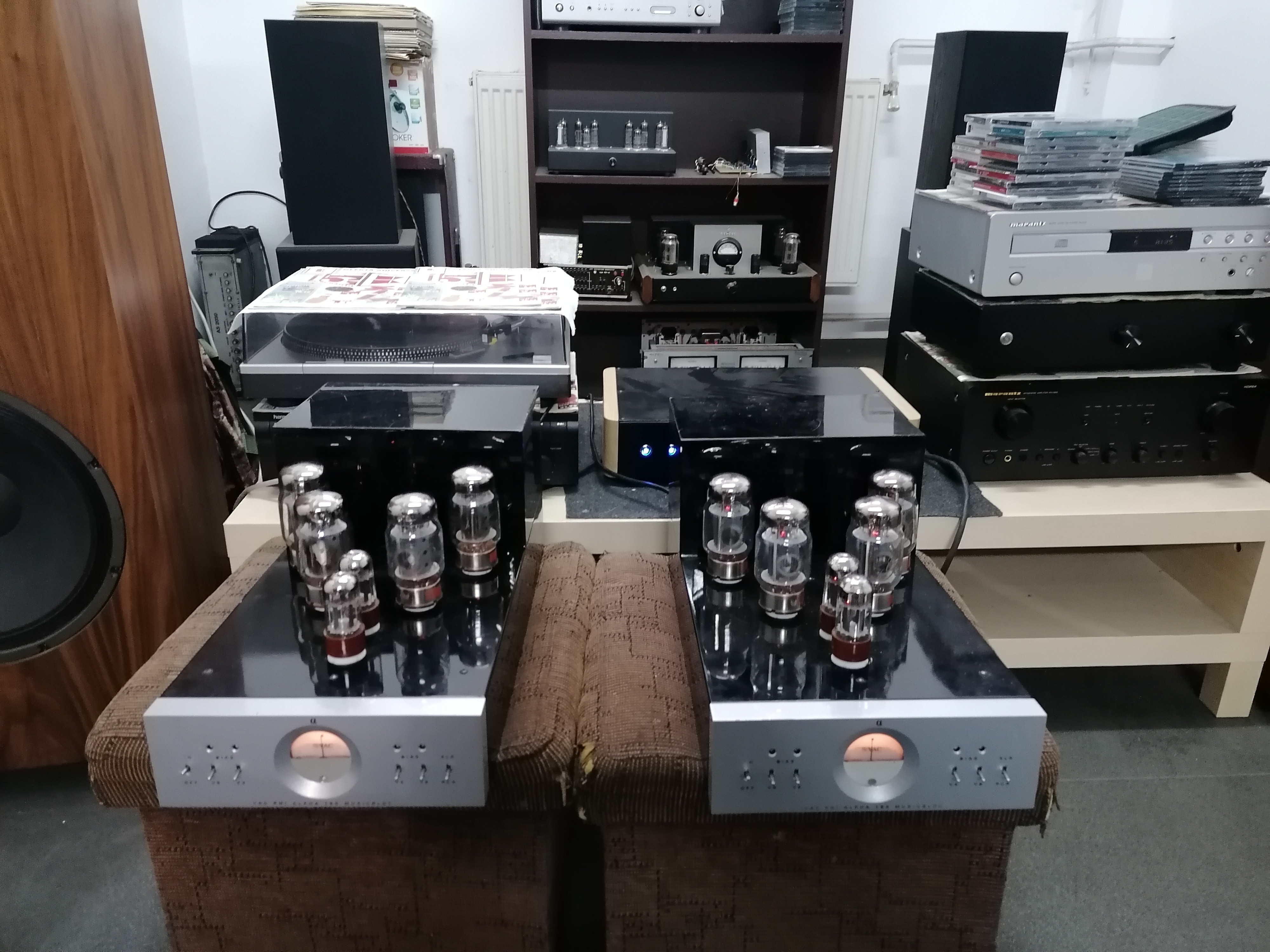

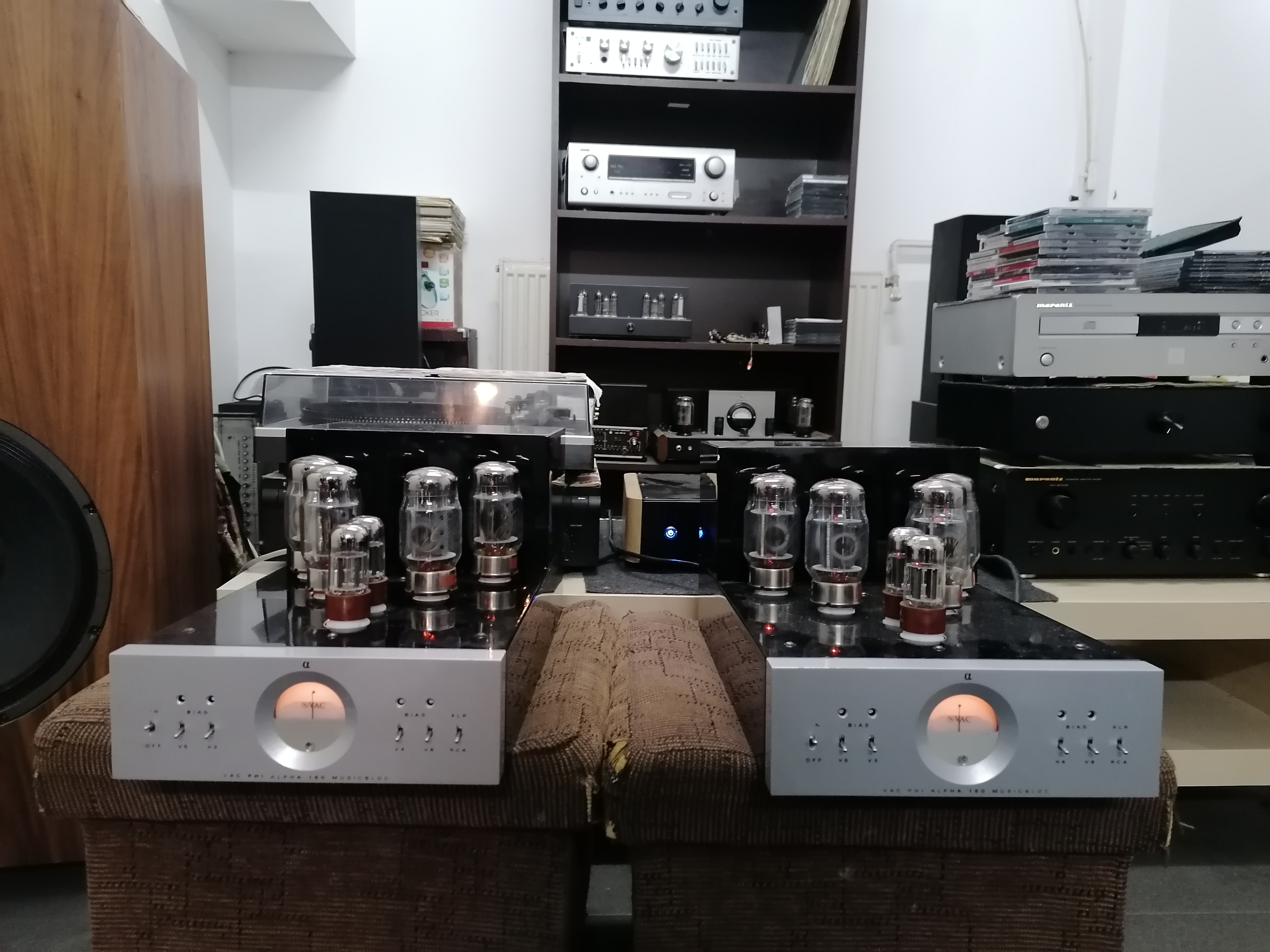

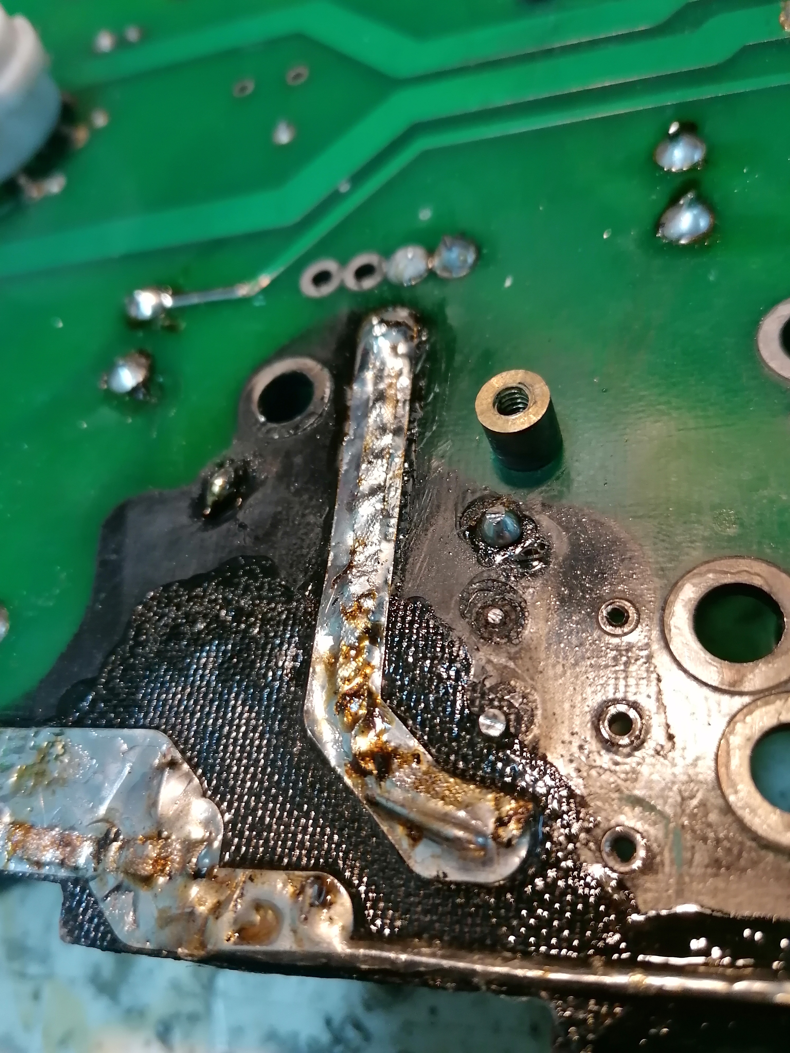

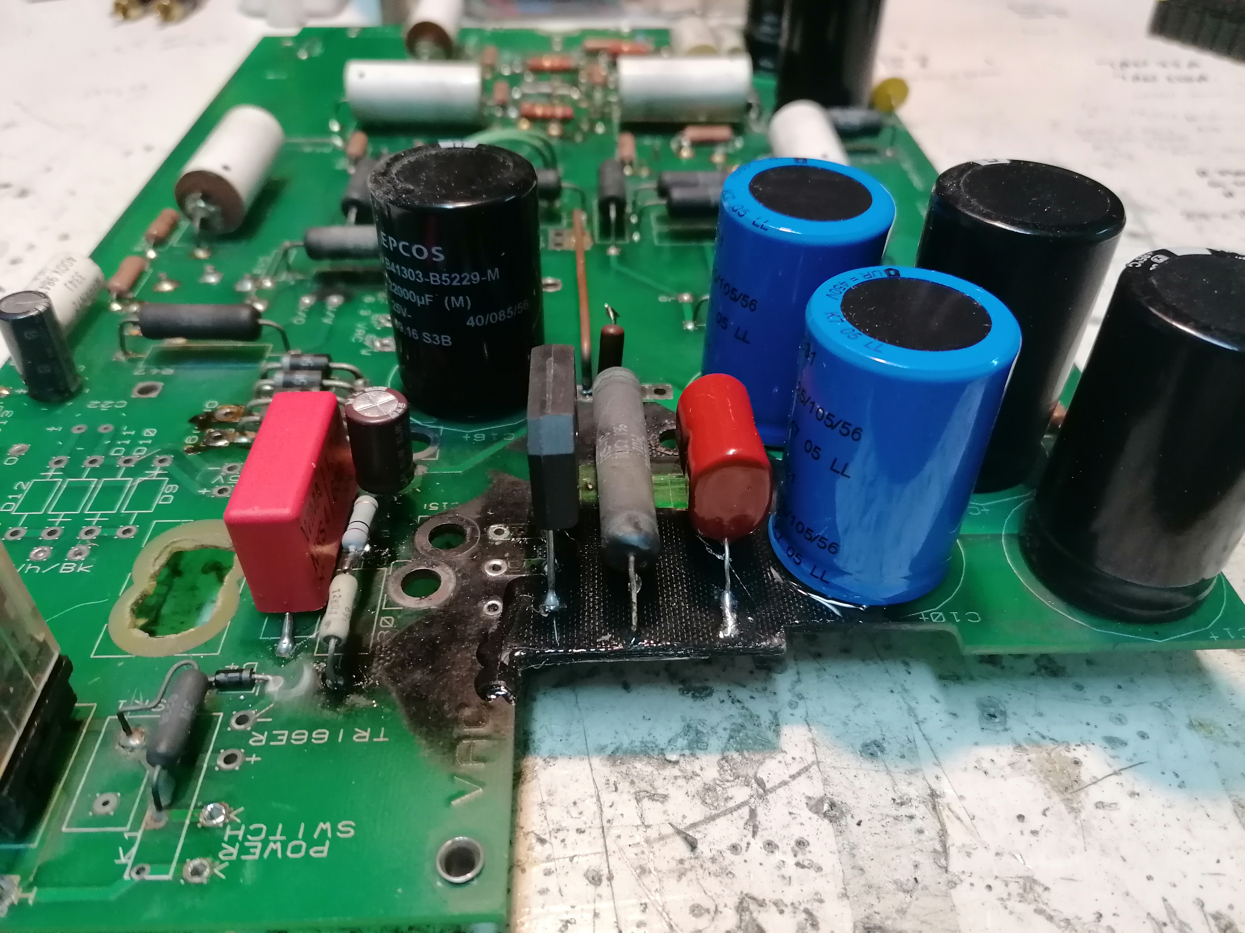

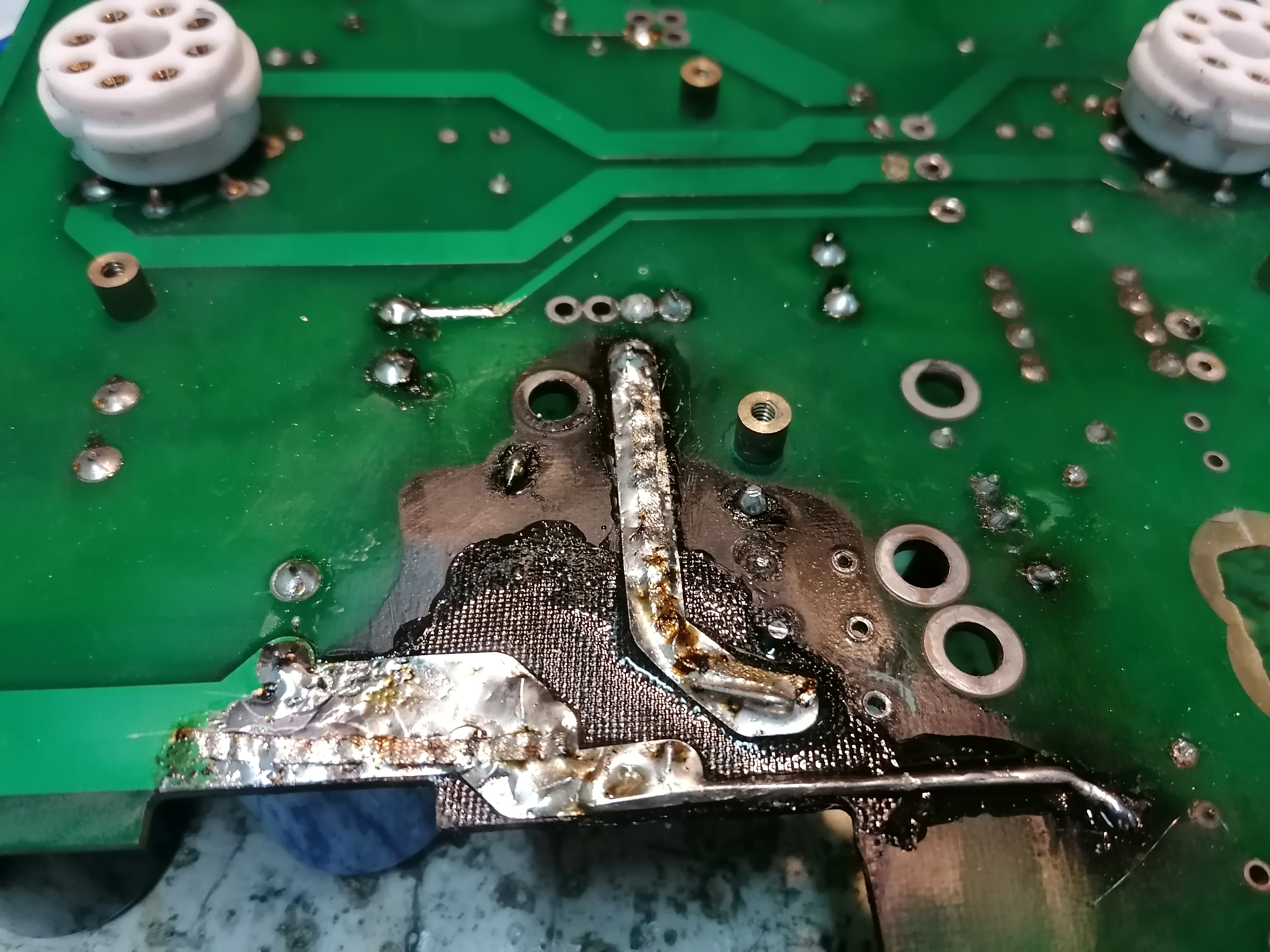

Am reușit să repar cablajul imprimat și..... minune! Am desfăcut și traful de ieșire..... am putut prelungi firele arse.
De trei ore ascult muzică pe cele două monoblocuri.
Ce poate face un condensator......

A renuntat proprietarul la un cablaj nou, sau s-au sucit cei de la firma?
Si cum e cu condensatoarele alea nepolarizate cu punct, care e parerea ta? Sau poti determina cum au fost insemnate si montate in acel amplif? Eu auzisem discutia asta la amplificatoarele de chitara, ca ar fi zgomotul mai mic intr-o anumita pozitie, dar nici cel care mi-a spus nu stia detalii...
E fain ca ai putut repara traful...era absurd sa fie inlocuit doar pt. niste fira prajite din cauză externă...cablajul sunt sigur ca e facut bine, dar aspectul e un pic descurajant pentru nivelul la care se afla ampliful ala...dar nu cred ca se putea mai mult in situatia data.

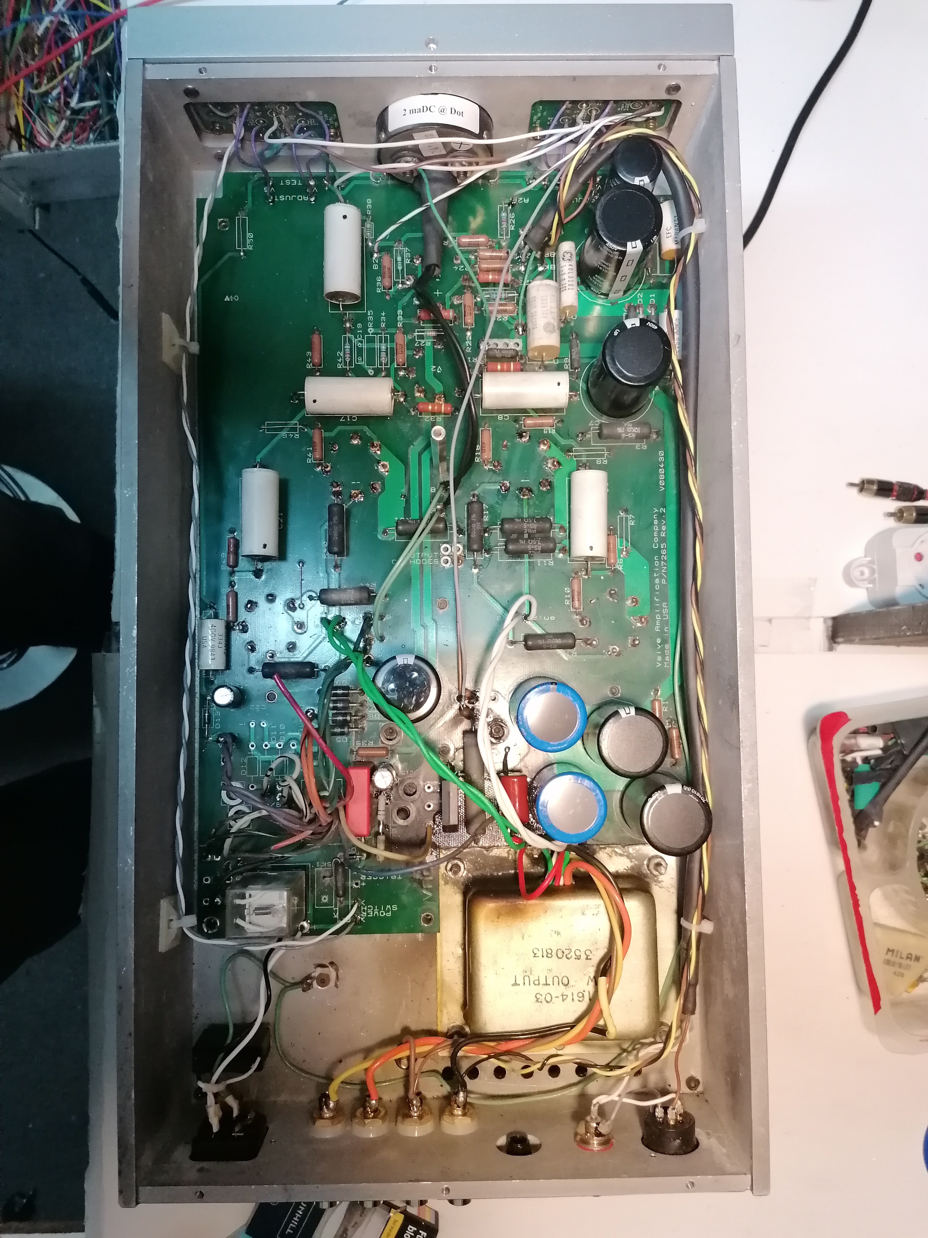

Inițial am crezut că nu pot scoate capacul ecran de la transformator, cu acordul proprietarului am insistat și am reușit sa desfac acel capac, am avut surpriza să constat că pot inădi firele arse, am măsurat transformatorul și a scăpat cu bine.
Cablaj imprimat nou nu cred că mai aveau cei de la VAC după ce mail a print proprietarul, adică ceva cam "ceață", singura variantă fiind repararea celui ars.
